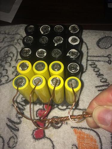

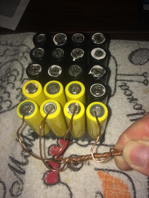

Moin Stefan,
ich habe Zellen mit vielleicht 4,19V - 4,17V - 4,15V oder auch 4,12 V zusammengebaut.
Beim löten ist nix passiert.
Nachher dachte ich bevor doch etwas passiert gleiche ich die Zellen vorher mal aus.
Hab dann die Zellen an einem Pol verlötet und an dem anderen Pol mit einem verdrillten Kupferkabel parallel geschlossen, also
gebrückt. Das Kupferkabel sieht aus wie ne Harke oder Gabel ( so das man alle 4 Pole gleichzeitig berühen kann ).
Und dann noch ein wenig überall drauf tippen damit alle möglichst identisch sind.
Hat funktionert.
Nicht professionell aber originell :lol:

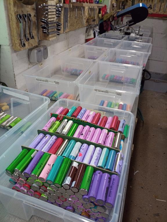

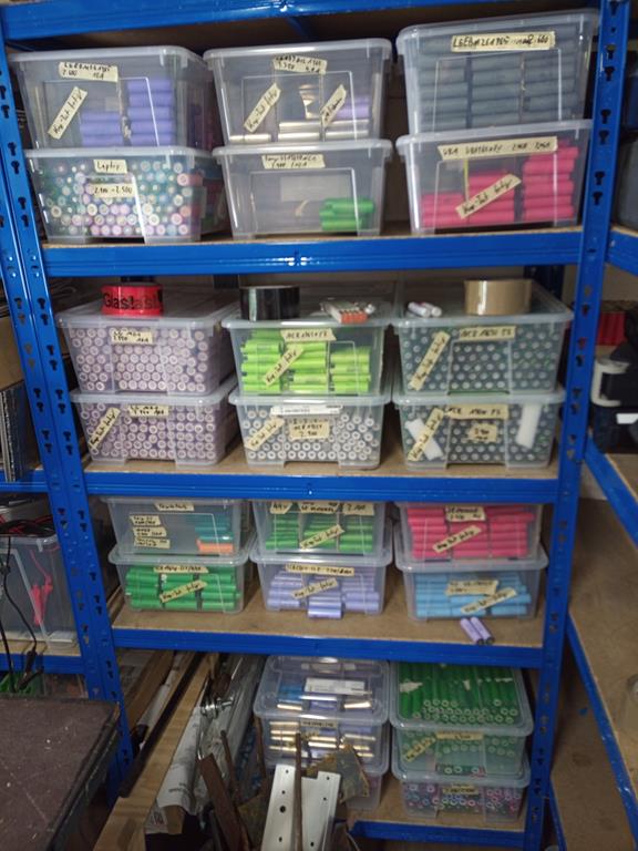

Und zwar hatte ich bislang die Akkus nach Modell sortiert gesammelt, da ich die Excel Liste von Wolf aus dem Secondlife Storage Forum nutzen wollte,
aber da ich mittlerweile mit meiner Planung bei einem 14s240p System angelangt bin habe ich die Nutzung von rePackr nun wieder verworfen, da mir das bei insgesamt 3.360 Zellen zu aufwändig ist, alle einzeln in Excel zu erfassen und später einzeln zu sortieren.

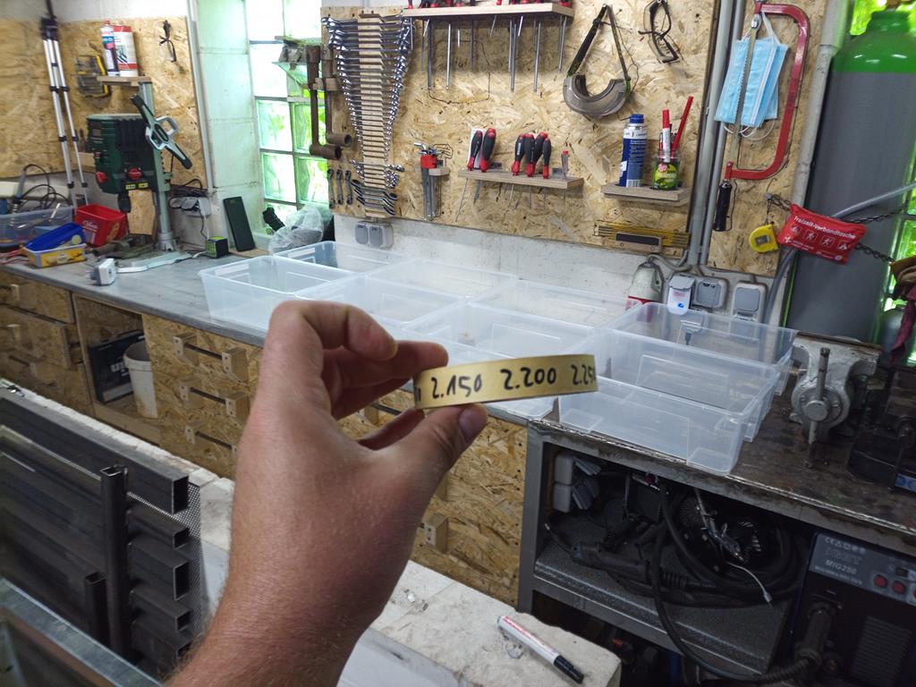

Stattdessen werde ich alle Zellen nun nach Kapazität umsortieren, in 50mAh Schritten und dann später gleichmäßig auf die 14 Akkupacks aufteilen. Bei 240 Zellen je Pack werden sich die Unterschiede recht gut ausnivellieren

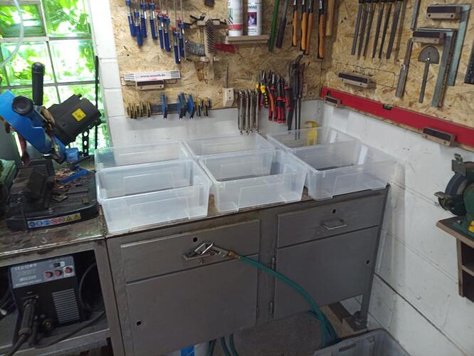

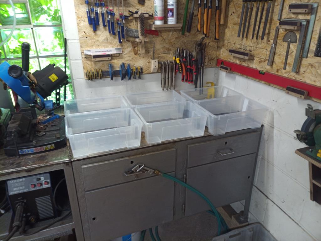

zu diesem Zweck habe ich mir wieder einen Schwung Samla 11L Boxen organisiert
fangen wir an mit den drei komplett bunt gemischten Laptop-Akkuboxen, die habe ich noch nichteinmal nach Typ sortiert
das ist ein ganz schön (zeit)aufwändiger Arbeitsschritt. Mal wieder...
Hier mal eine Stunde Sortierarbeit in 36 Sekunden als Zeitraffer-Video -> 18650 LiIon Akkus Batterien sortieren in 50mAh Schritten
Ich habe die Zellen grob vorsortiert gelassen und gleich auf die Packs verteilt.
Das ging dann so, daß ich einen Zellpackhalter (120 Stück) Reihe für Reihe bestücke und die Kapazitäten aufschreibe.
Dann addiere ich Reihe für Reihe und prüfe, ob ich "im Soll" bin, oder drüber oder drunter.
Entsprechend werden die letzten Reihen so aufgefüllt, dass die Gesamtkapazität stimmt.
So bin ich auch recht sauber auf 240 Ah pro Pack gekommen. Ist aber auch nicht wenig Arbeit.
Andere machen die perfekte Excel-Vollautomatisierte Verteil-Tabelle.
Viele Wege führen zum Ziel.

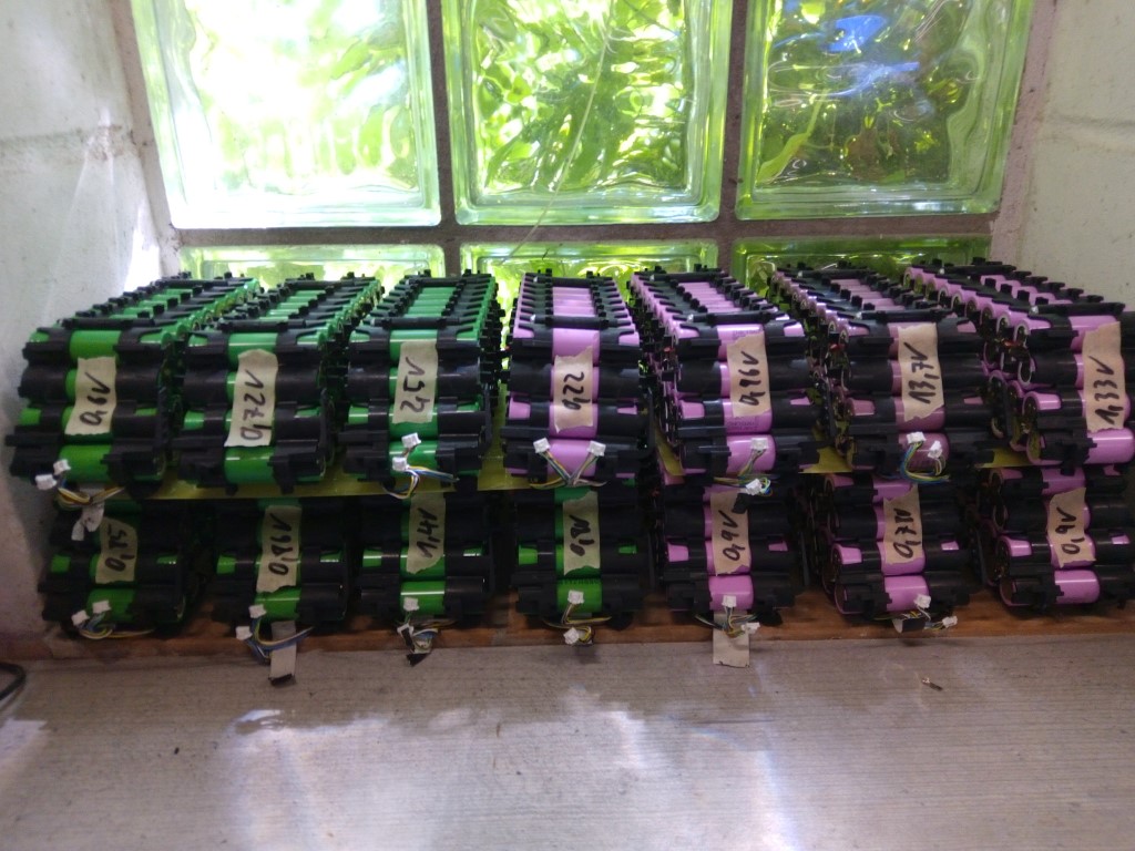

jetzt kann es ENDLICH!!!111einseinseinself mal losgehen mit dem Zusammensetzen meines ersten Akkupacks
die verwendeten Zellen liegen zwischen 2.150 und 2.299mAh sortiert in 50er Schritten
die 2.100er werd ich nicht benutzen müssen
Timelaps Video vom Zusammenstellen der Packs
https://www.youtube.com/watch?v=hSw1t1_lsJA
da ich von der Aktion ein Video gemacht habe gibt's leider keine Bilder vom Zusammenbau.
so quietschebunt gefällt mir eigentlich nicht, aber wenigstens die Fronten habe ich einheitlich machen können. In 14 unterschiedlichen Farben
