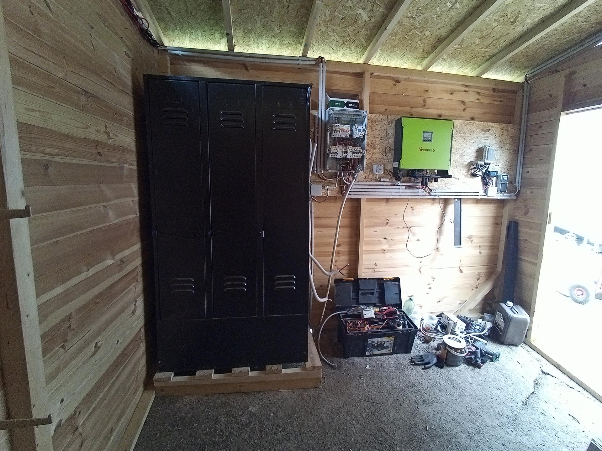

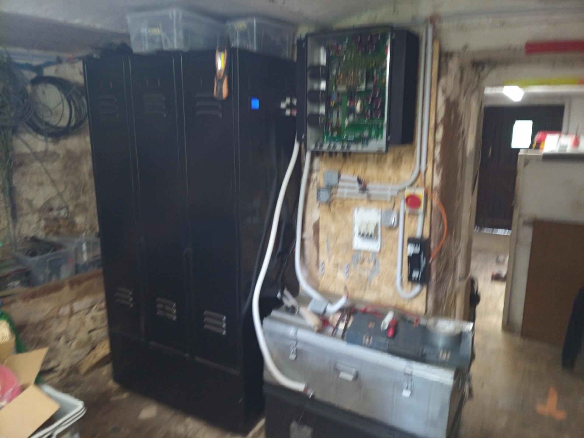

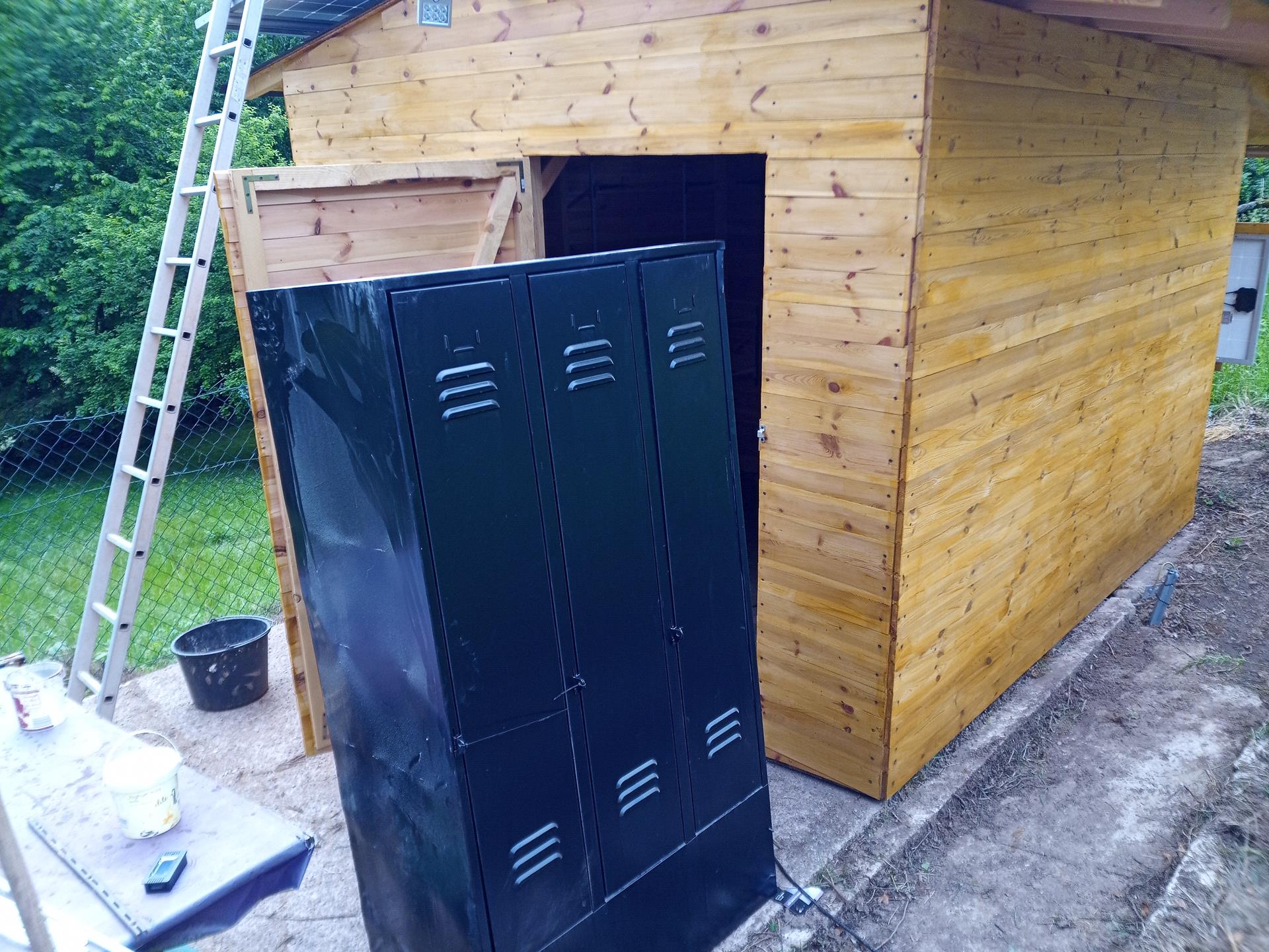

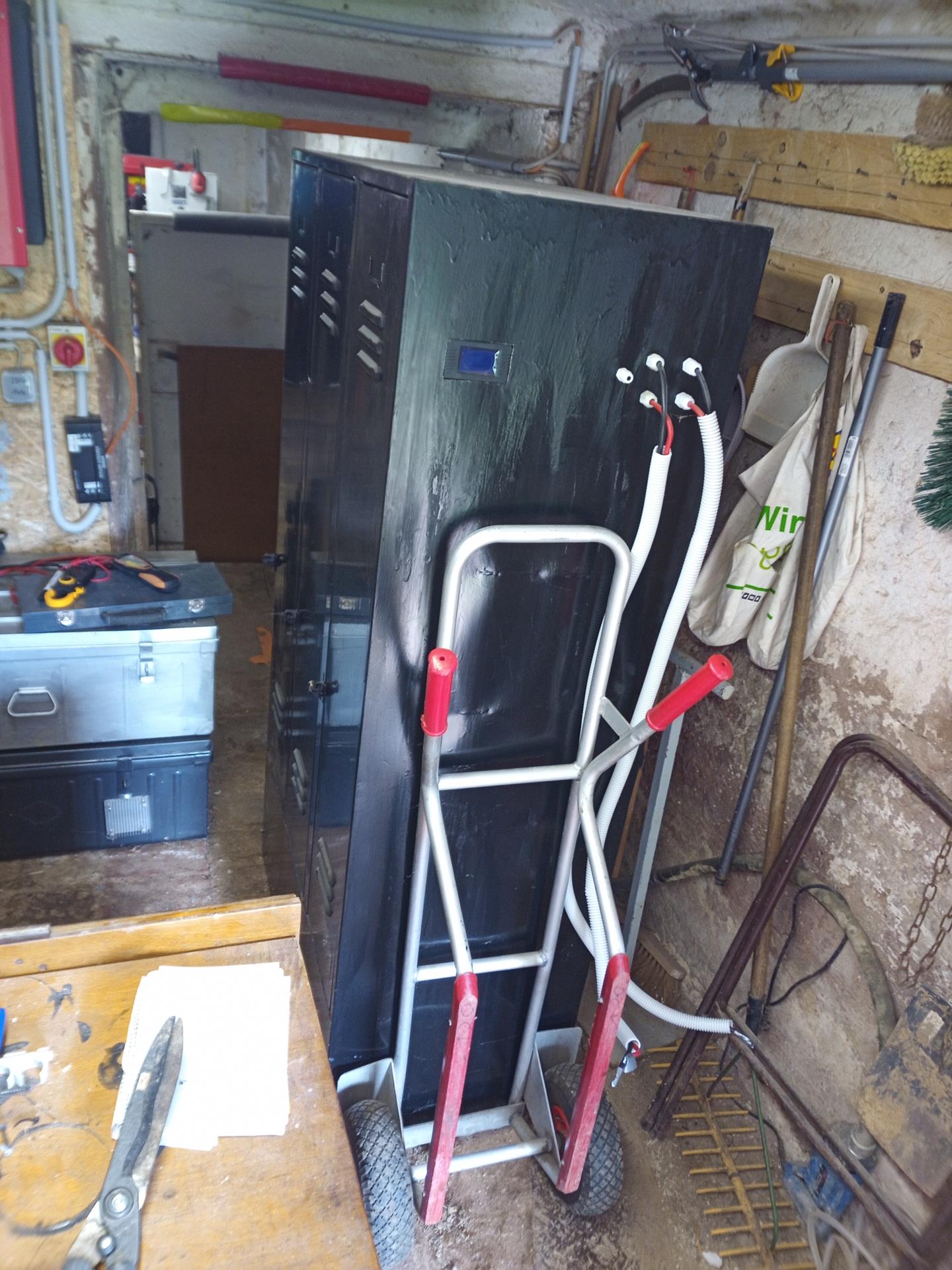

das Pumpenhaus samt PV ist fast fertig, sodass heute der "Umzug" begonnen hat vom Keller...
...mit der Sackkarre raus in den Garten

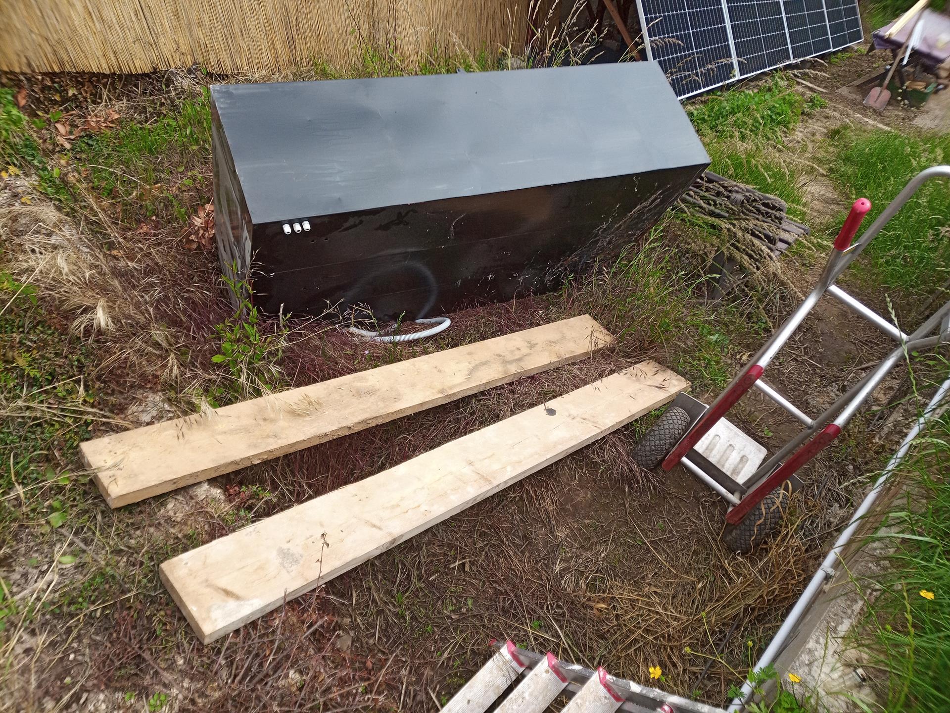

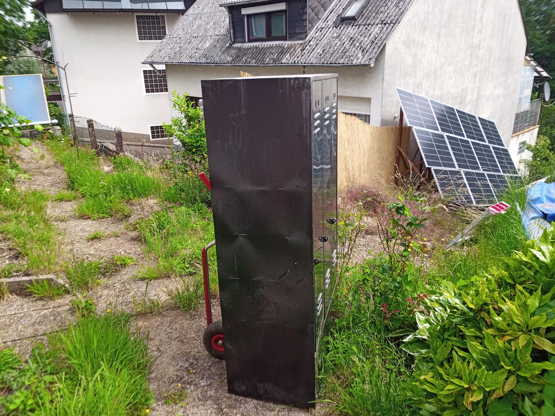

tja und dann muss der Dicke "nur" noch das Mäuerchen, den Hang und die zwei Stufen runter
war ja klar, dass das nicht funktioniert :roll:
Natürlich hab ich vorher die Batterien ausgebaut, hätte ich anders auch gar nicht gepackt

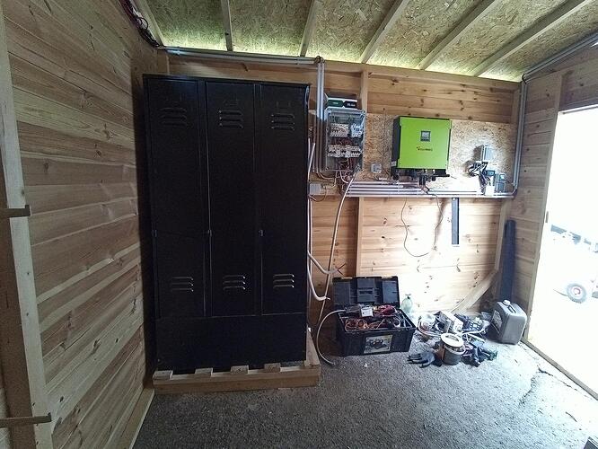

irgendwann ist der 3er Spind dann unten
sitzt, passt...
...und wackelt nicht

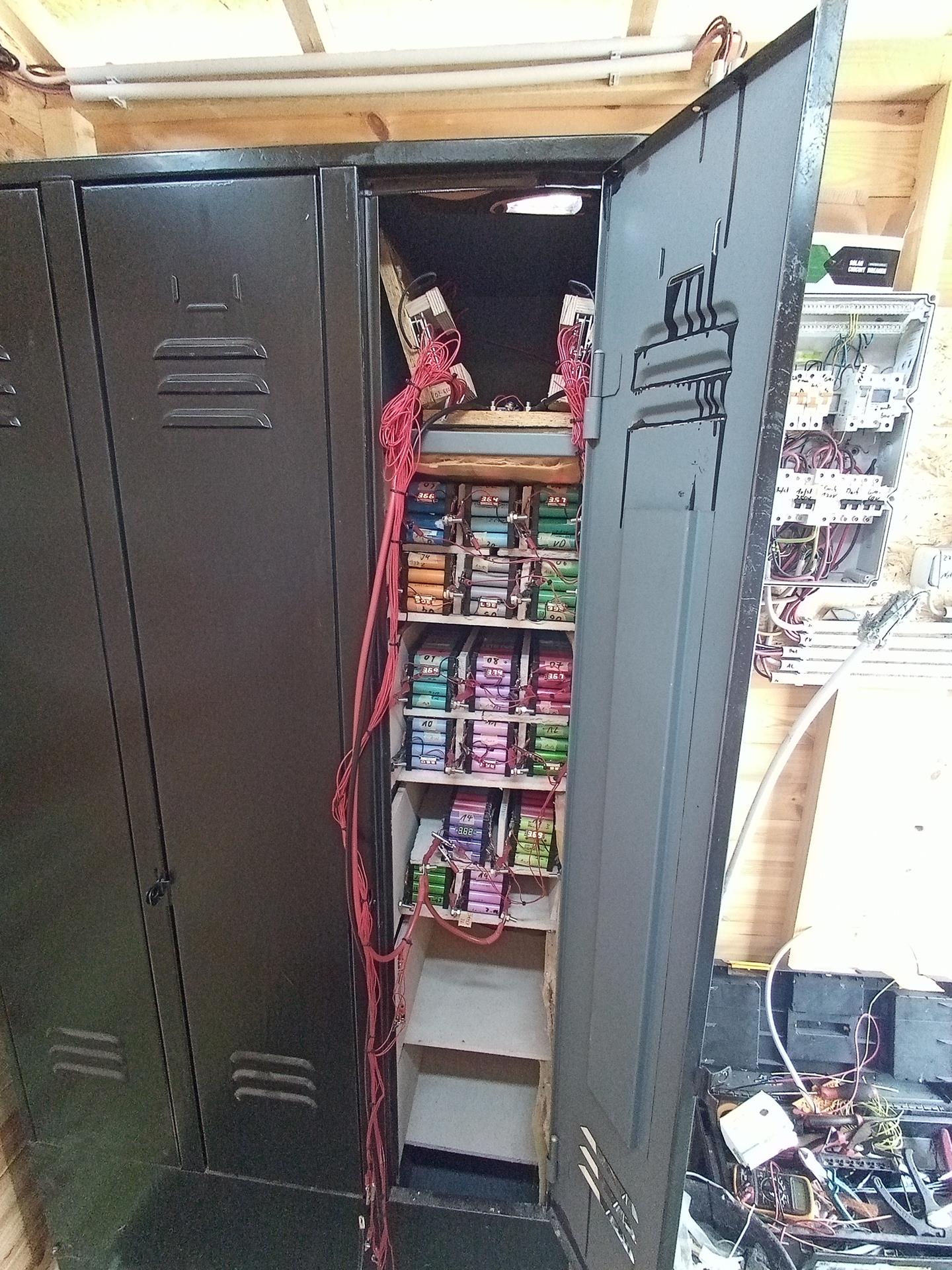

dann wieder nach und nach die Akkubänke einbauen und verkabel.
Der Umbau war auch nicht so schlecht, von den insgesamt 56 Akkupacks hab ich nach 2 Jahren Nutzungszeit nun drei Packs, die auf den OP-Tisch müssen da ich je eine gammelige Zelle gefunden habe. Mit Korossionsbläschen unter dem Schrumpfschlauch. Noch nichts wildes, aber vermutlich wären diese Zellen nach einem weiteren Jahr undicht geworden.

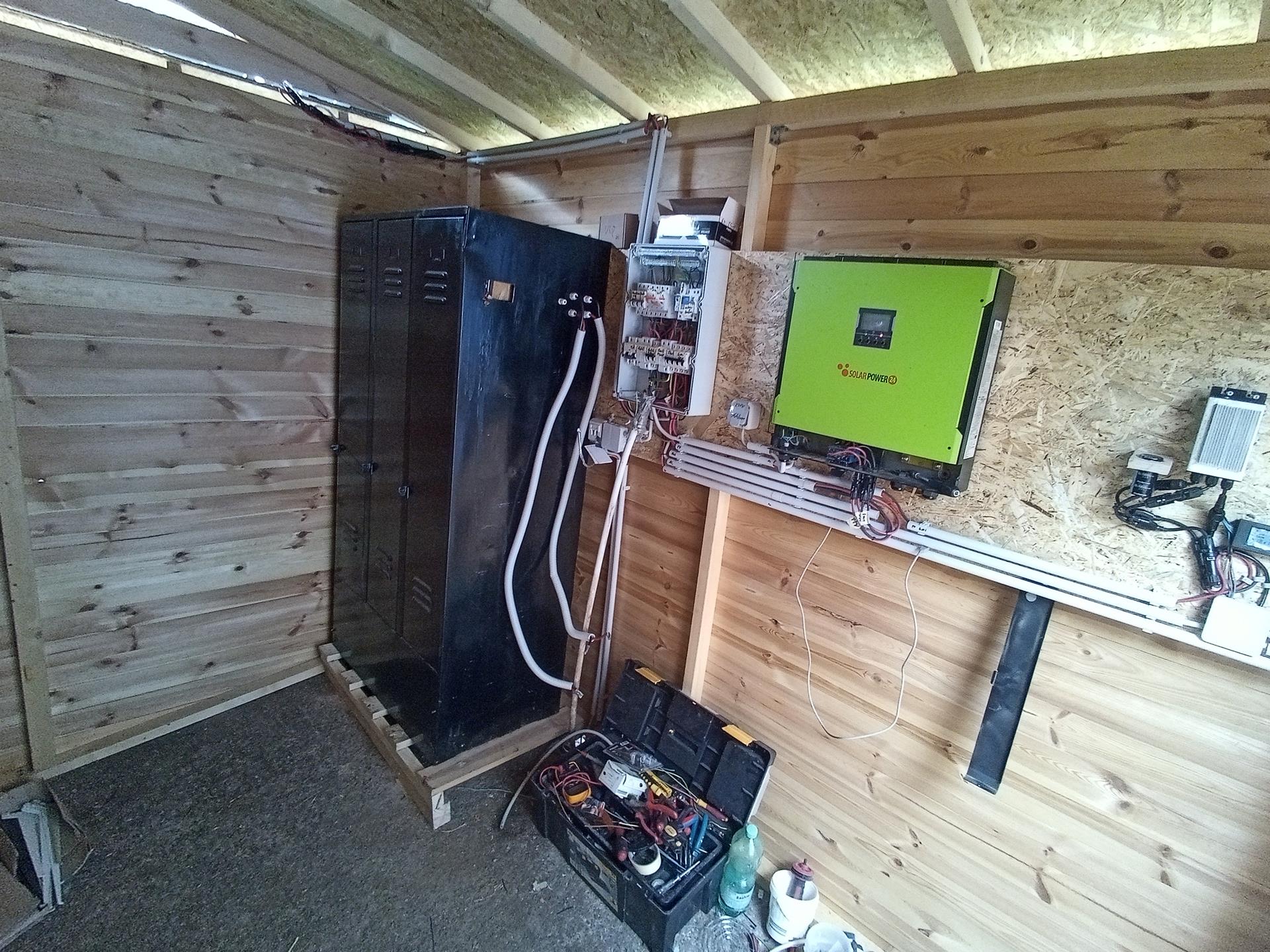

ganz vergessen: die Anlage ist mittlerweile fertig und läuft s. als kompletten Baubericht auch hier

zu deiner 5x 1,5 leitung du kanst ja daraus 2x 3,0 machen und 1,5 für pe falls du da drehstrom nicht benötigst
In meiner Anleitung vom MPI5k steht dass die AC-Grid Kabel als 6 mm2 ausgeführt werden sollen.
Und der hat auch nur 5kW.
Wären 2,5 oder 4mm2 nicht zu klein bemessen?
kommt ganz auf die Länge an, kann man mittels diverser Kabelquerschnittsrechner ermitteln https://www.zaehlerschrank24.de/berechnungen/
