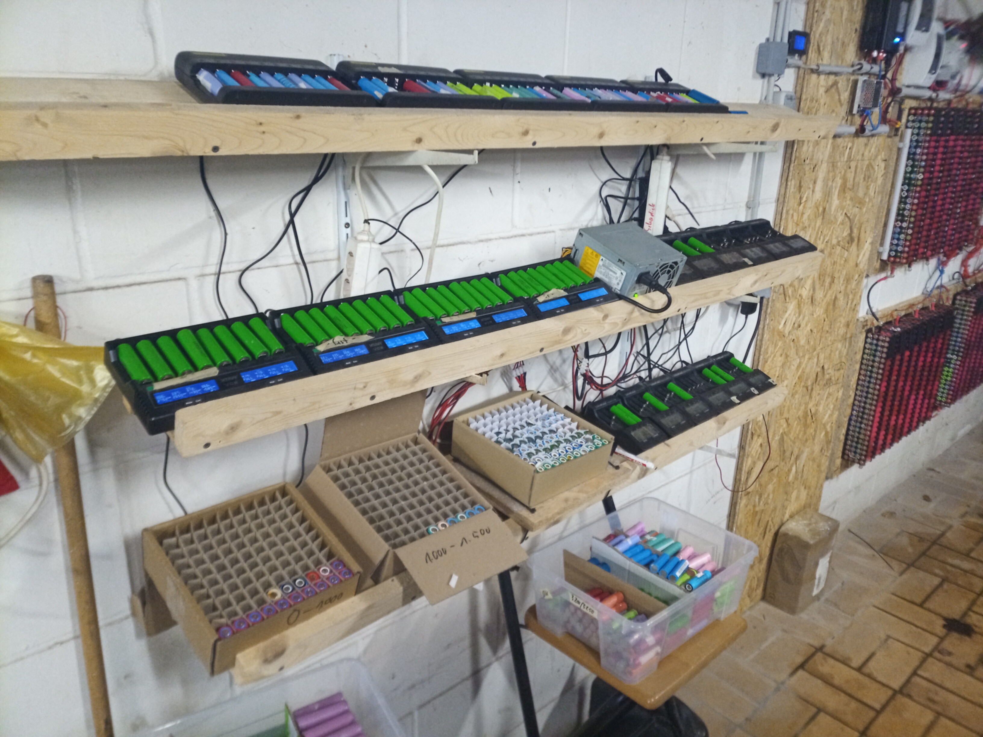

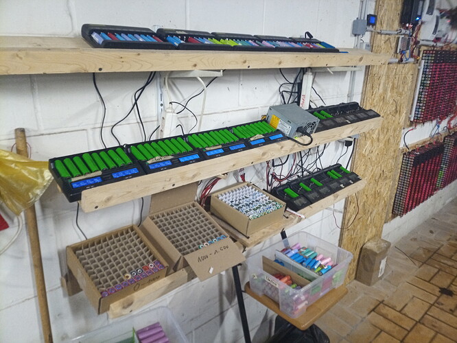

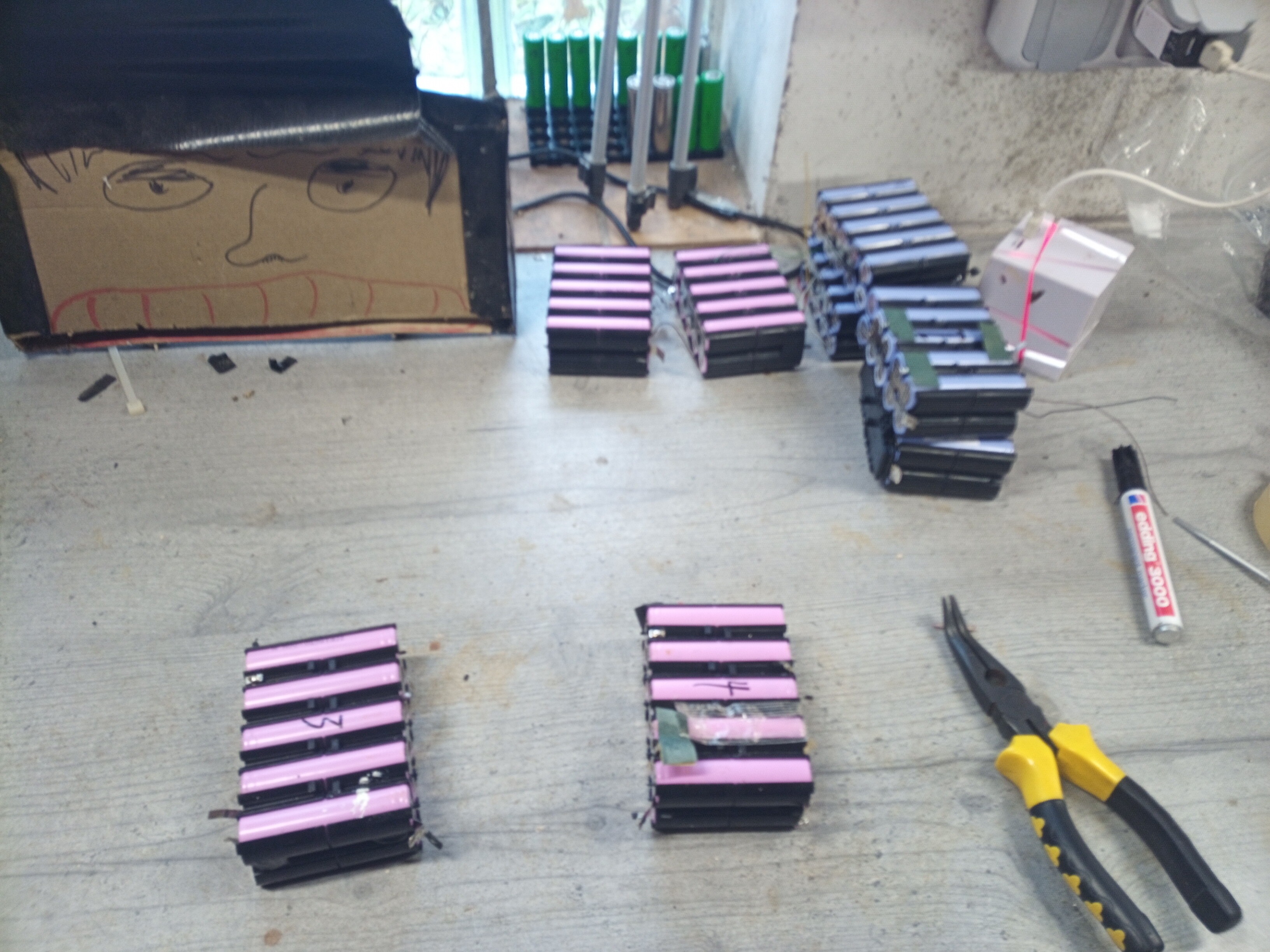

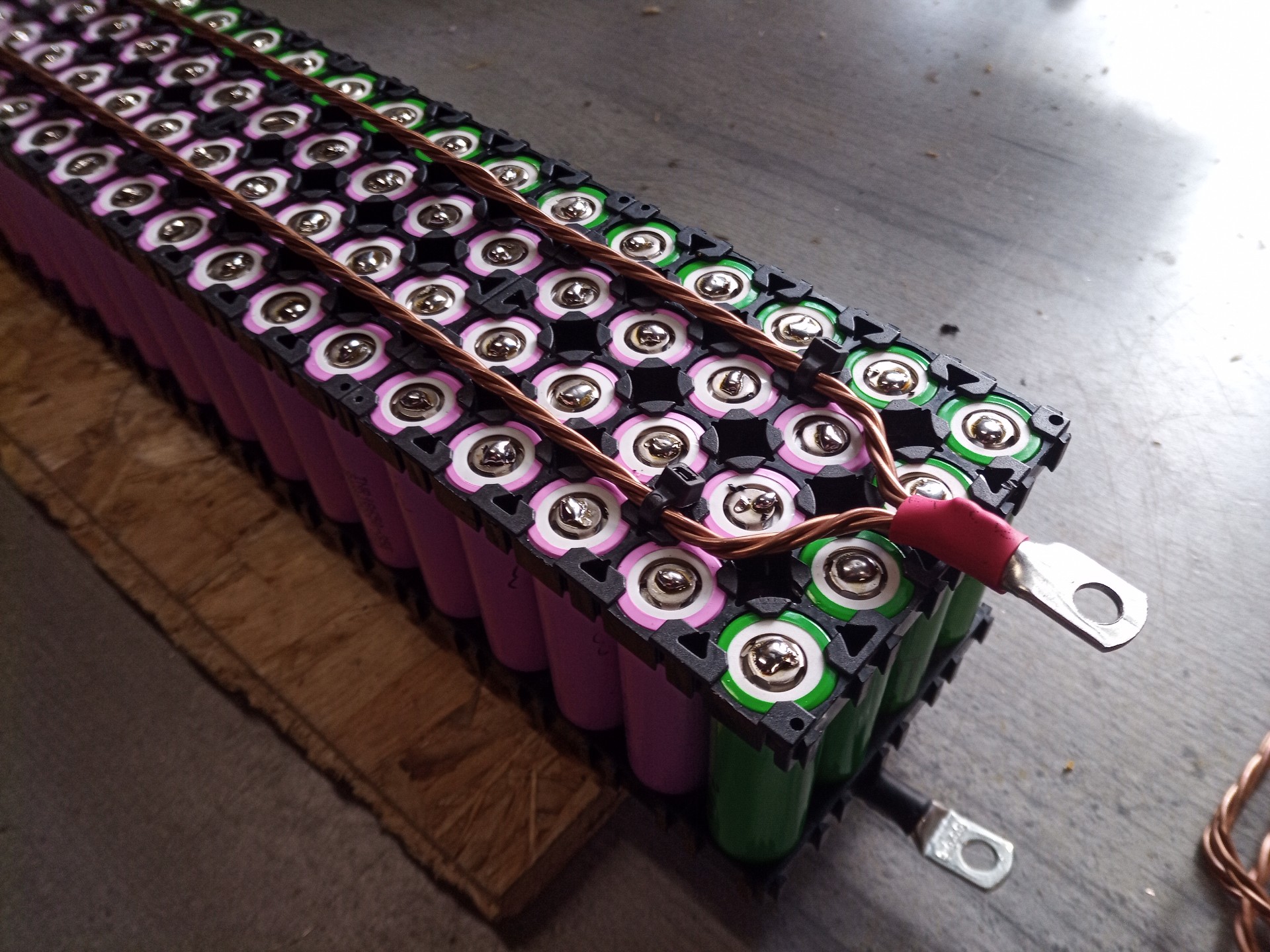

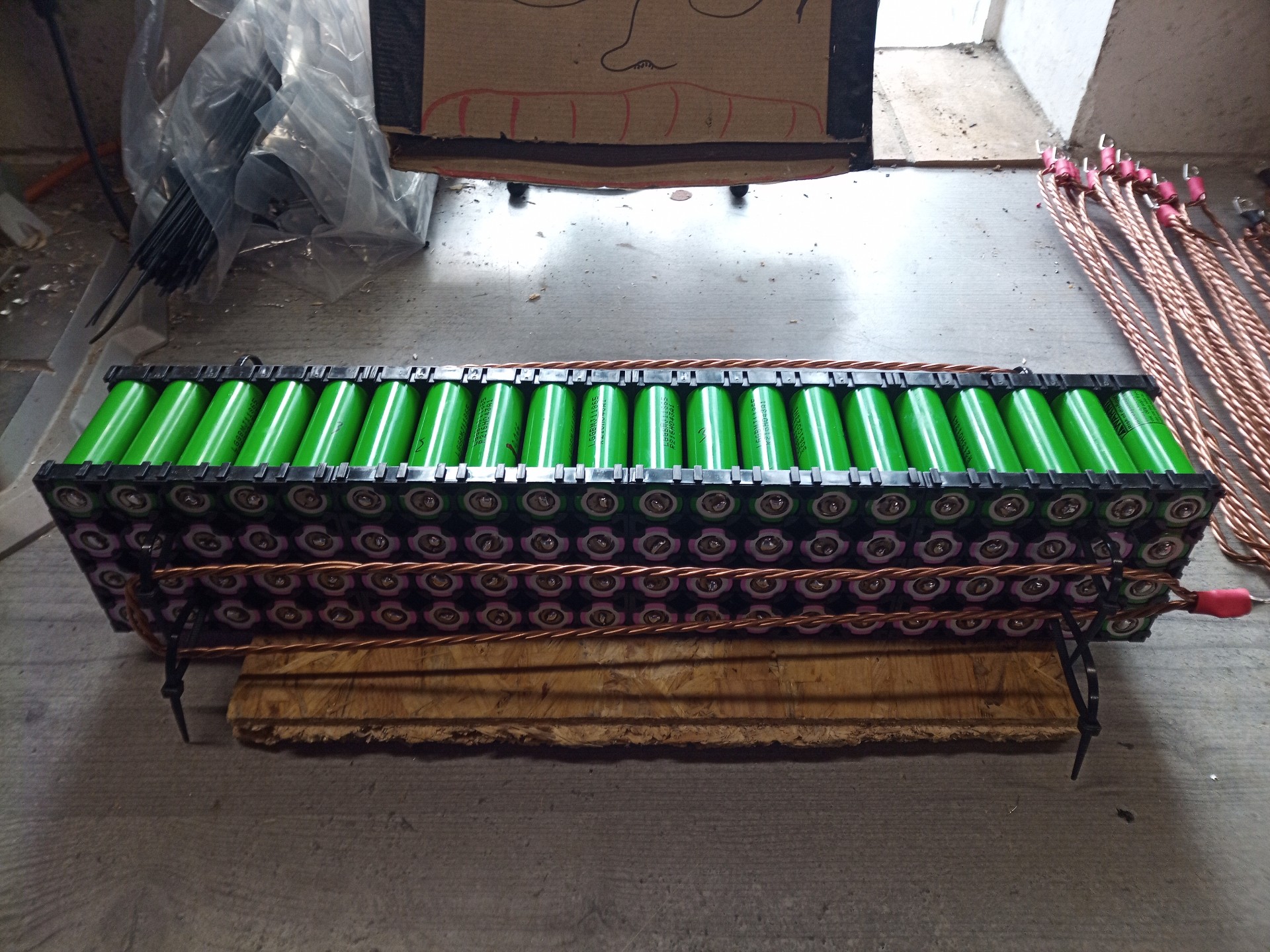

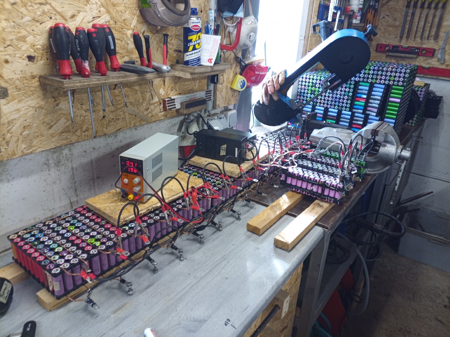

es geht wieder weiter bei mir
dieses Jahr will ich die 100kWh Hausspeicher voll machen

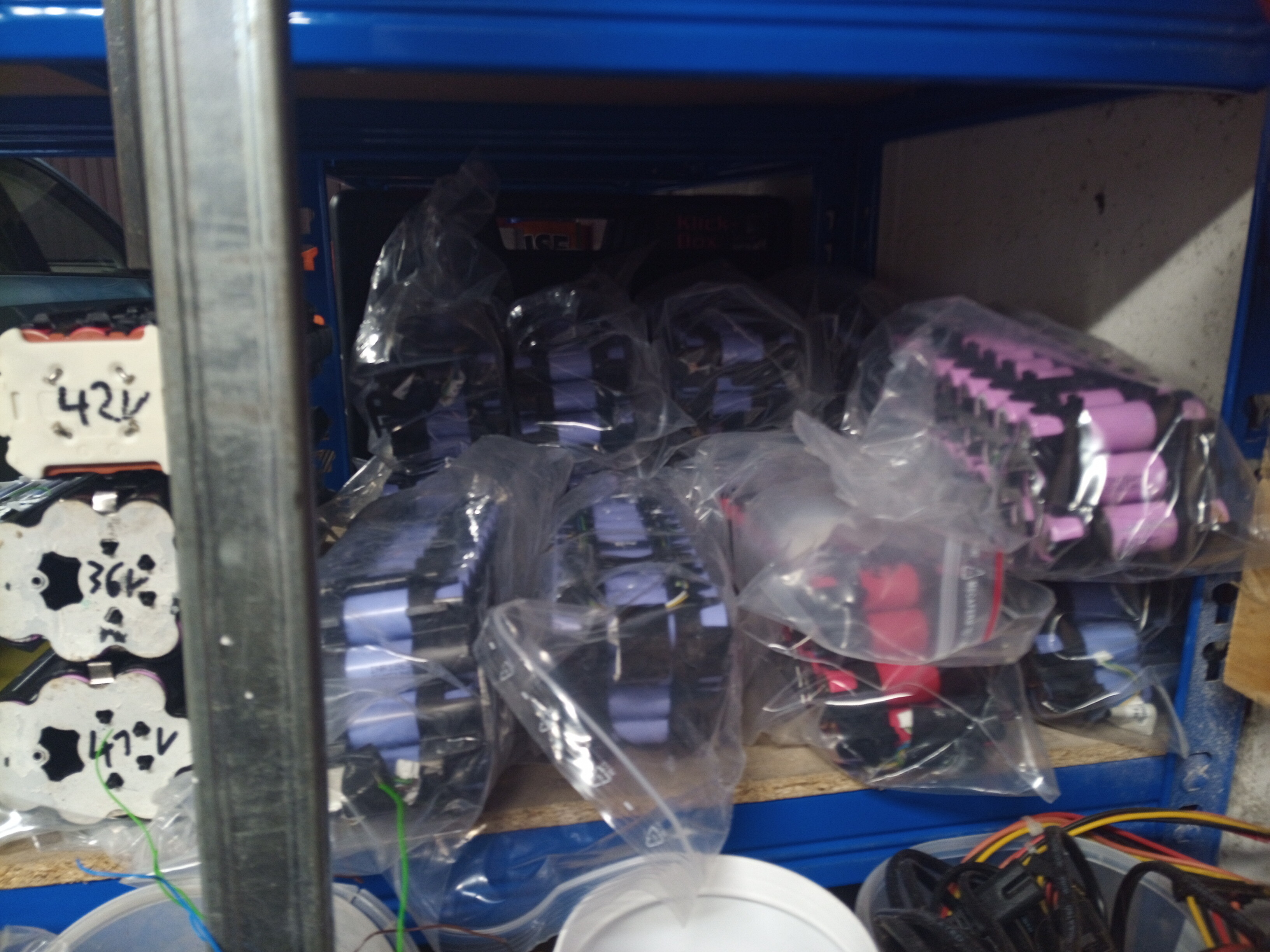

ein paar Akkupacks habe ich noch von letztem Jahr über, die werden nun in der nächsten Zeit verarbeitet
den Großteil der noch fehlenden 25kWh habe ich zwar schon vorbereitet
aber da sind nun einige Zellen defekt und müssen getauscht werden s. hier -> Vorsicht vor undichten LG INR18650MJ1 aus Bosch Powerpack & Powertube eBike Akkus
Und zudem möchte ich noch die PW in der Garage mit aktuell 12kWh vergrößern, grob kommen da auch nochmal 25kWh dazu

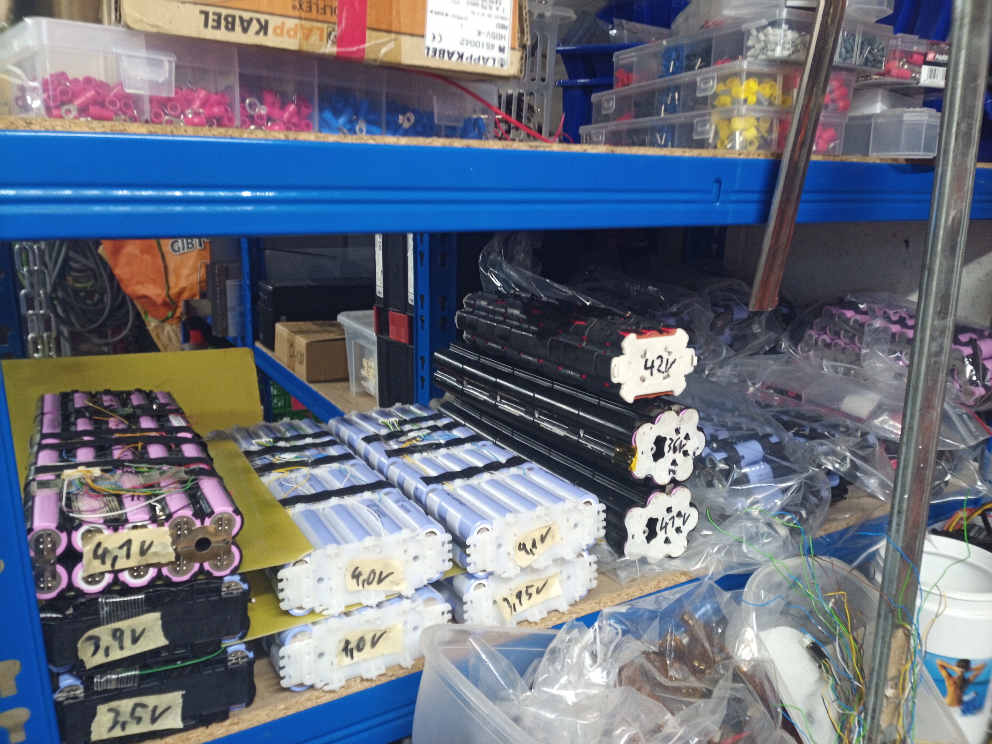

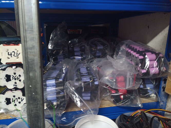

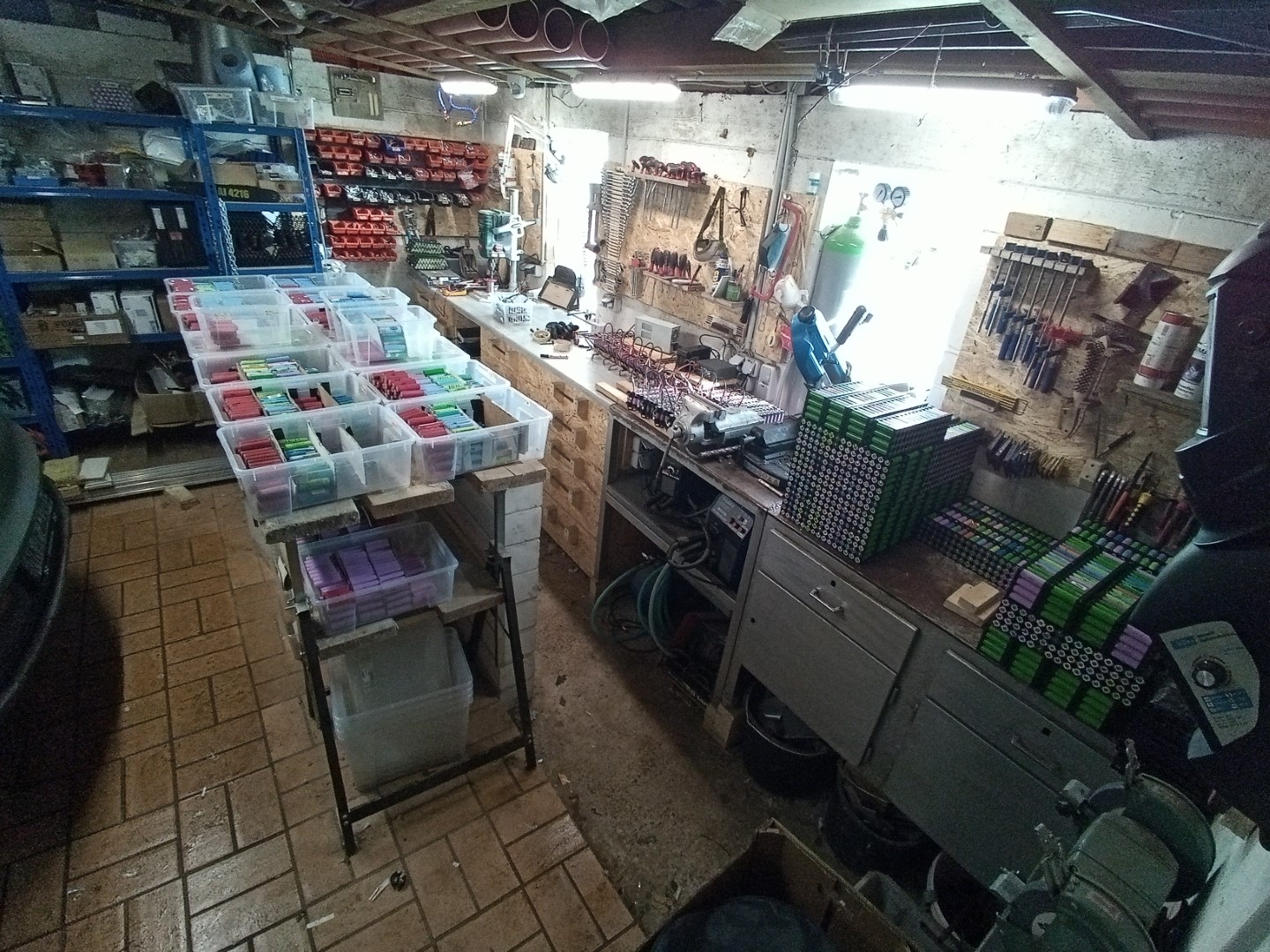

so ganz allmählich sammelt sich hier in der Garage eine Menge an, bei der ich nun auch ein wenig unruhig werde :wtf:

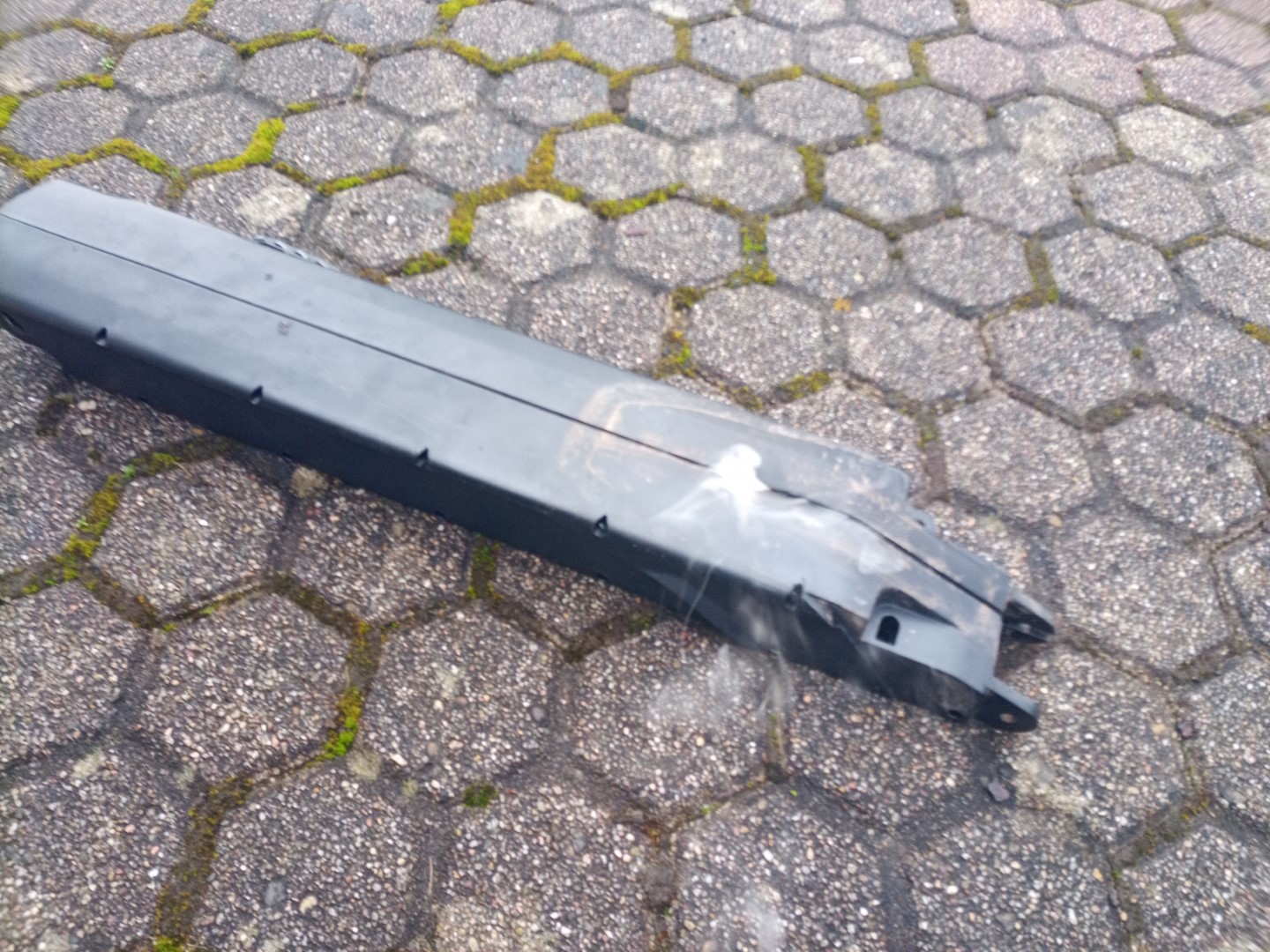

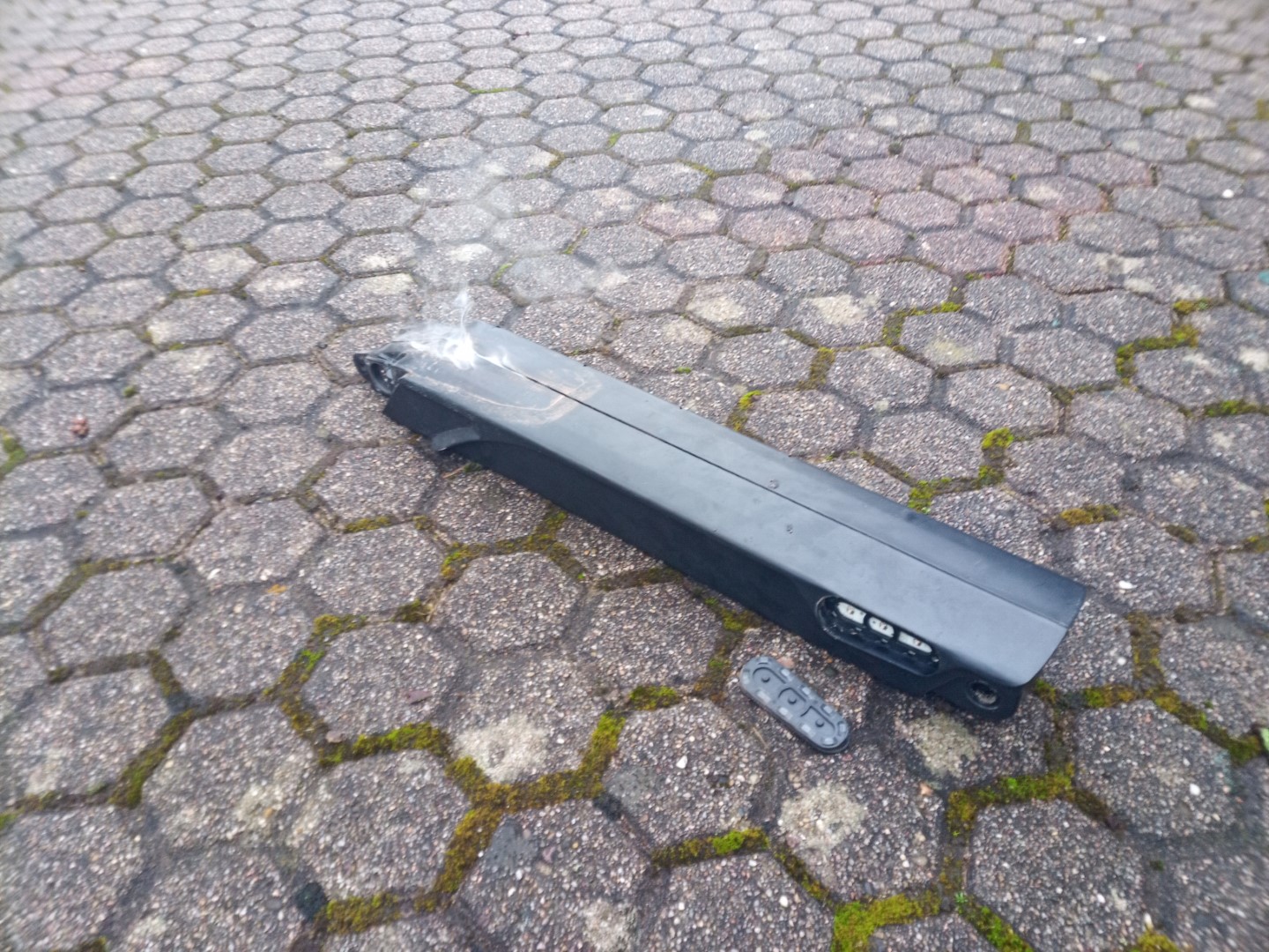

Achja, und passend dazu ist mir heute ein eBike-Akku hoch gegangen.
Hab mit einem Schlitzschraubendreher + Hammer versucht, das zusammen geklebte Gehäuse zu öffnen, etwas zu fest geklopft und die dahinterliegende Zelle durchbohrt.
Direkt eine Racuhfontäne raus gekommen (viel stärker als auf dem Bild hier), Akkupack geschnappt und aus der Garage raus befördert in die Einfahrt
Da sich das Ganze nicht beruhigt hat hab ich es erstmal in einer Wanne mit Wasser versenkt.
Sowas ist mir bisher ja noch nicht passiert.
Generell ist das erst das 2. Akkupack, wo es brenzlig wird. Bei einem andern ist ein Stück abgerupfter Nickelstreifen auf das Pack gefallen und zwischen + und - festgebacken :crazy:
Da hat aber die Sandkiste ausgereicht
Was hast du anschließend mit dem Wasser gemacht? Nachbars Blumen? :D

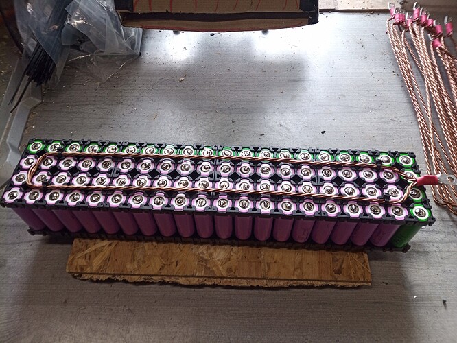

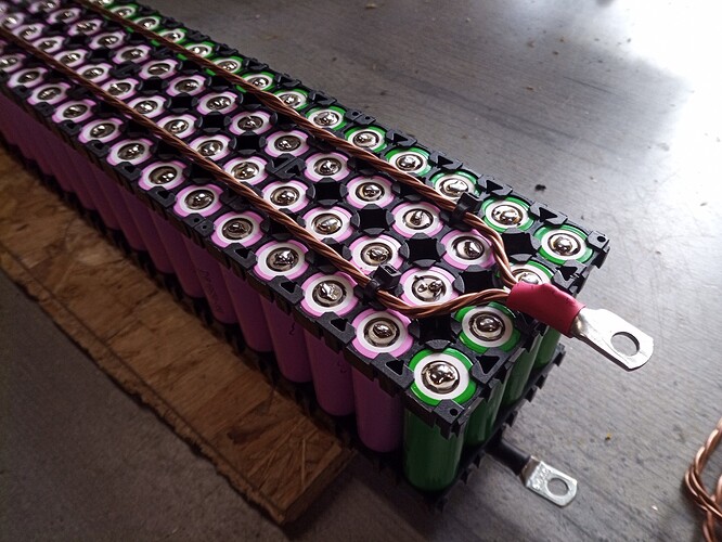

Kurze Zwischenmeldung: bin derzeit dranal ein 80p System zu bauen. Ist mein erstes
Wird im System von Muttern den zu kleinen 40p ersetzen,und weil es in der Metallkiste eng wird sind die Anschlüsse sehr kurz gehalten

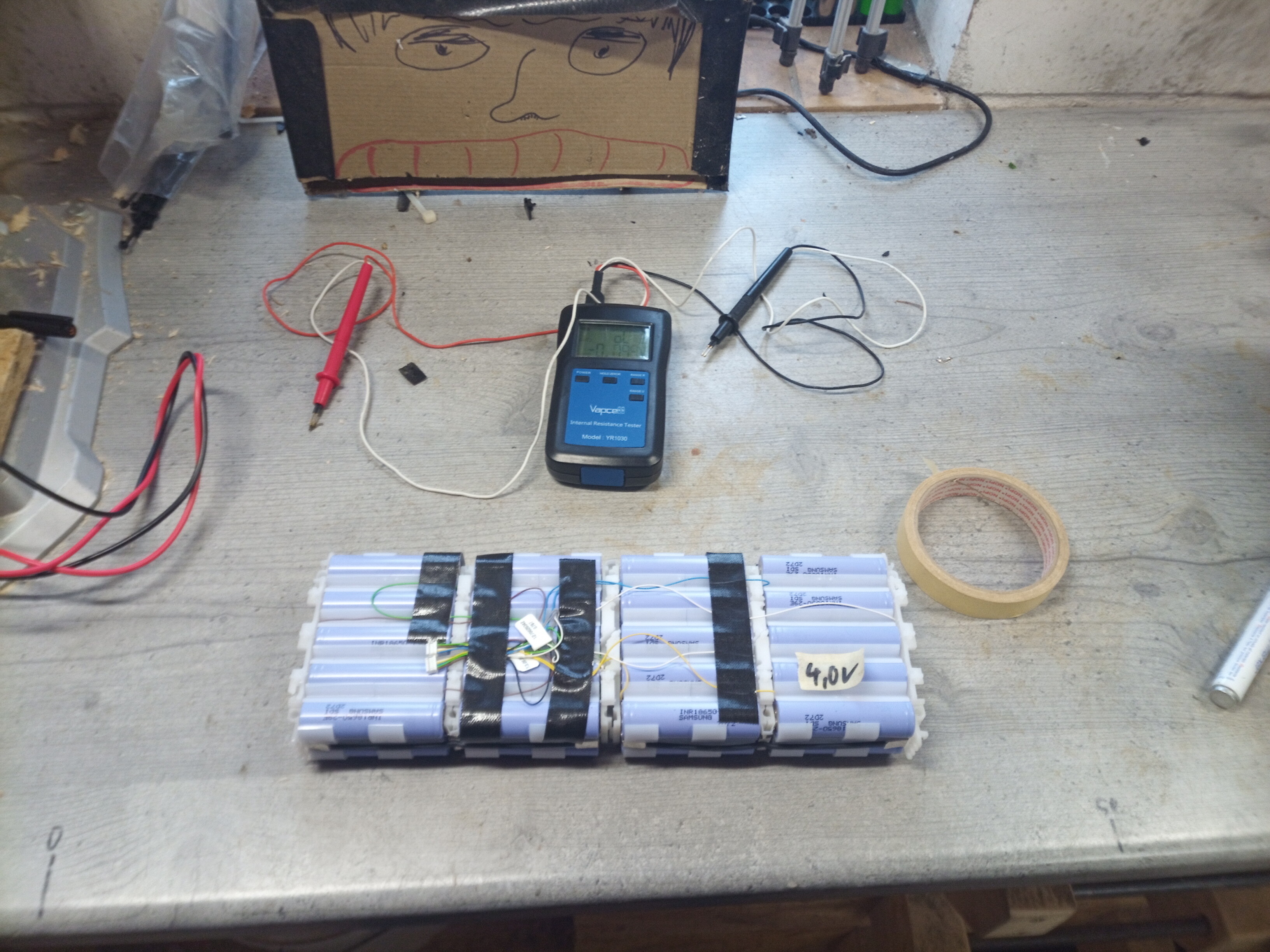

Wie macht sich deine Powerwall aus Zellen mit Ri über 70?
Wäre schon sehr interessant weil ich ja anfange Zellen zu sammeln und zu testen. Gerade die aus Laptop Akkus haben jetzt mehrfach eine restkapazität von 70-80% aber die Widerstände liegen teilweise bei fast 80mOhm.
es geht um die Powerwall in der Garage, die rein aus Laptopakkus mit < 1.900mAh besteht und teilweise einem Ri von bis zu 150mOhm -> klick
Da das den einen oder die andere auch interessieren könnte schreibe ich deswegen mal hier.
Die PW läuft gut, wird zum Laden des E-Autos genutzt und wird daher alle paar Tage an einem Stück voll entladen.
Bisher habe ich keinerlei Ausfälle bei den Zellen oder Erwärmung o.ä., aber ich bemerke zwei Schwächen gegenüber den komplett "gesunden" Powerwalls:
1.) die Ladeschlussspannung von 4,20V erreicht die PW nicht, ich hab vermutlich ein paar Heater drin, die gegen Ende hin ihre Ladungsenergie nur noch in Wärme umsetzen. Ist aber nicht weiter dramatisch, da ich eh nur bis 4,05V lade. Die 4,20V waren lediglich ein Test, den ich vor zwei Wochen etwa durchgeführt habe um den Batteriewächter neu ein zu stellen
2.) nach einem Voll-Zyklus driften die Packs minimal in ihrer Spannung auseinander, also im Bereich 0,2V bis maximal 0,3V rum. Das ist mehr als bei den anderen aber völlig im grünen Bereich. Aber ich benutze auch einen Balancer (0,6A Balancing Strom an der kleinen 4kWh / 16s50p Bank und 2A Balancingstrom an der größeren 8kWh / 16s100p Bank). Ohne Balancing wäre das nach ein paar Entladungen wohl problematisch
70 mOhm ist nur ein Richtwert und keine harte Grenze. Oberhalb 70 mOhm sind die Zellen daher nicht schlagartig kaputt sondern zeigen, dass sie schon ordentlich schuften mussten und vermutlich keine 10 Jahre mehr halten werden.
Ich für meinen Teil sehe da andere Faktoren wie Rost / Undichtigkeit / Elektrolytaustritt / schonender Spannungsbereich der Zellen / niedrige Belastung pro Zelle für deutlich wichtiger und kritischer, als ein leicht erhöhter Ri.
Aber klar, ich gehe damit auch in Kauf, dass diese Powerwall in drei, vier oder spätestens fünf Jahren durch ist und getauscht werden muss.

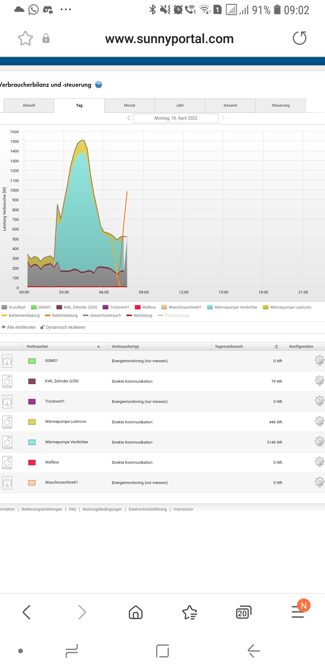

Dafür ist mein sunny Portal jetzt ein bißchen visualisiert

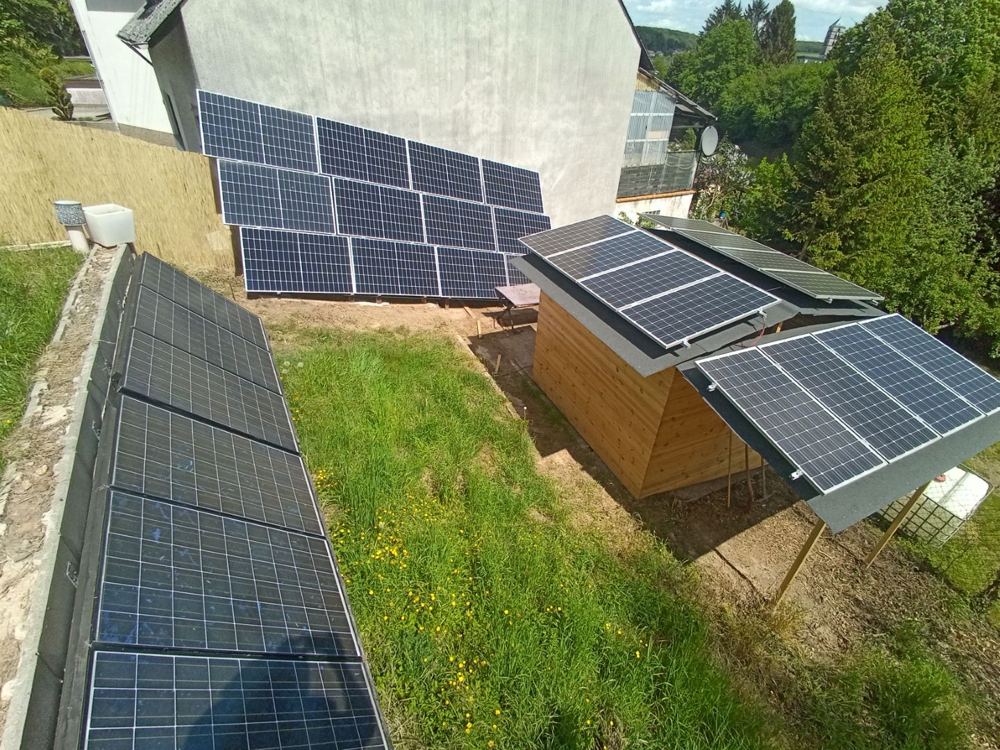

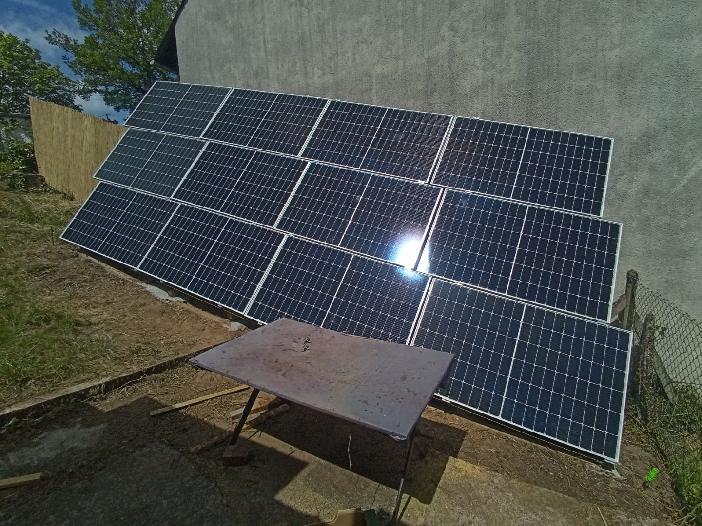

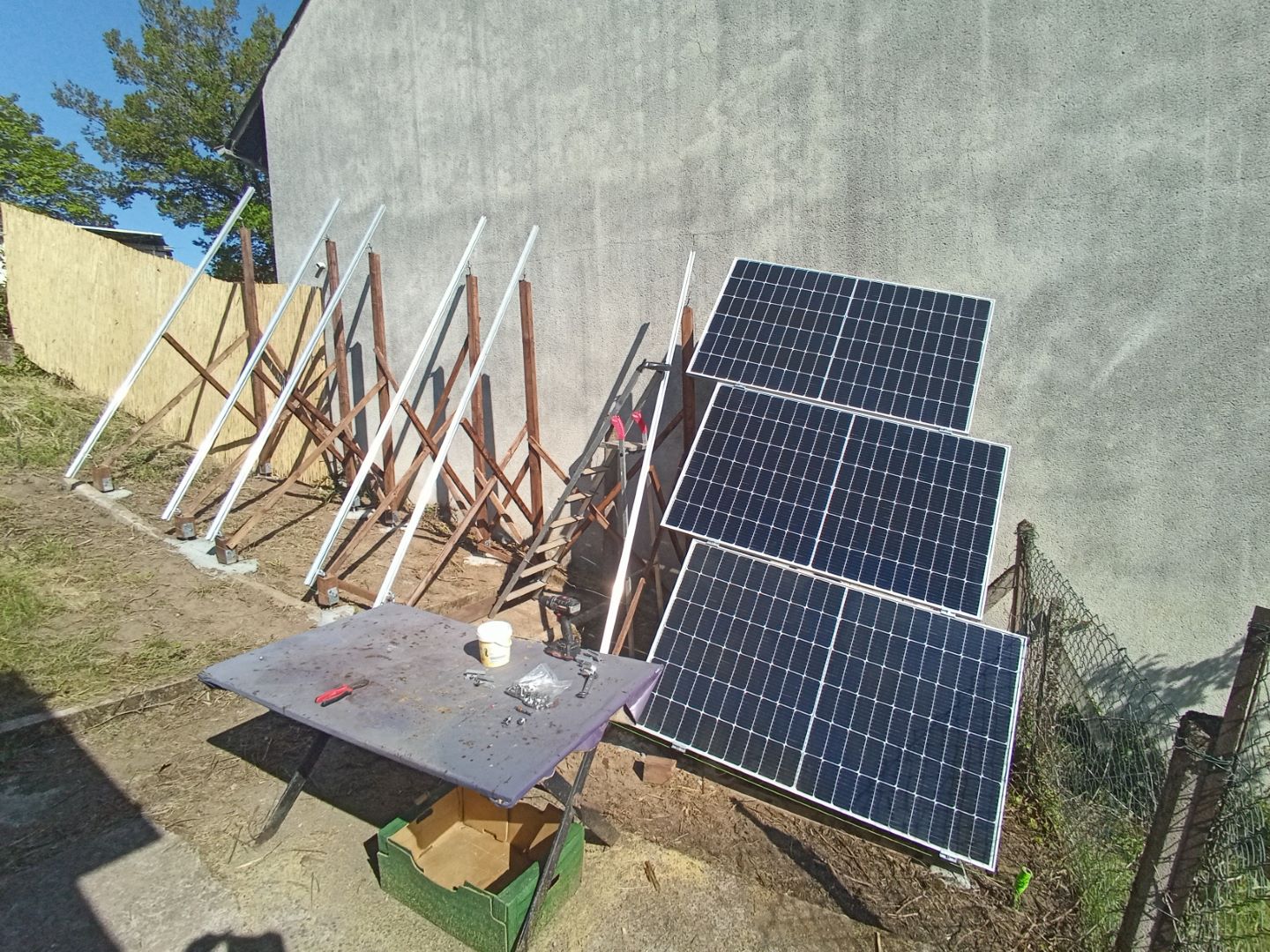

aktuelle Baustelle: Gartenhütte und PV-Aufständerung
12x JA-Solar 380W Module, 65° Aufstellwinkel = optimiert für den Winterertrag
dazu noch 12x gebrauchte, 10 Jahre alte 190W Module auf die neue Holzhütte
Angeschlossen ist noch nichts, diese Woche erst fertig montiert.
Da kommt dann mein Infinisolar MPI 5.5k ran und 40kWh Speicher
mega
wird für den winter richtig gut sein
aber auch bei bewölktem himmel eine gute quelle für ein paar hundert watt mehr pro stunde
