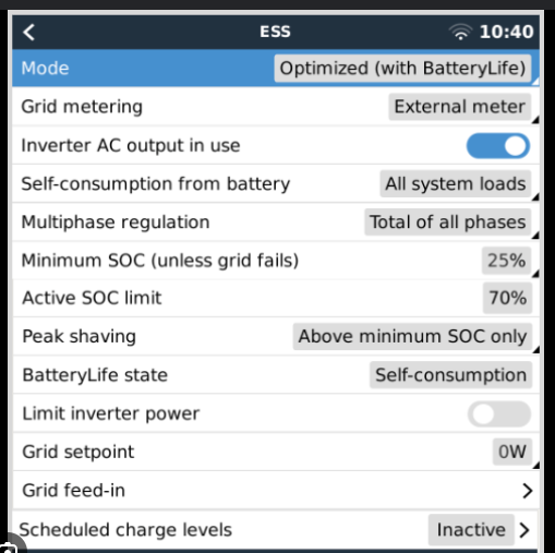

Was ist das für eine Software? Die Bedienoberfläche kenn ich so nicht. Ich hab bisher nur das altbackene VE Configure am Laptop genutzt. Da hab ich solche Einstellmöglichkeiten noch nicht gefunden.
Ist doch einfach VictronConnect oder?

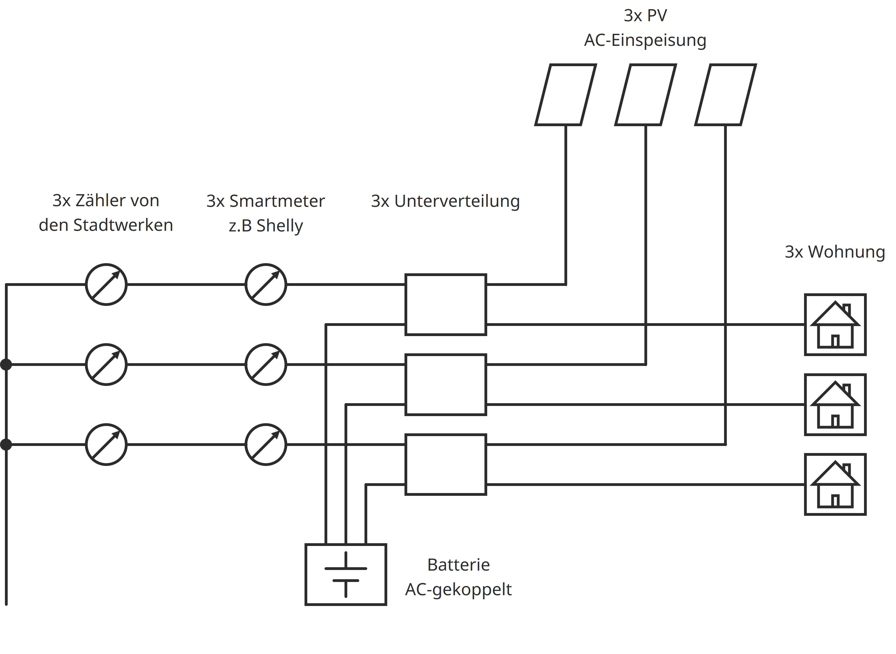

Grad ein paar Minuten Zeit gehabt und ein kleines Bild gebastelt um mein Vorhaben zu visualisieren:
Glaube nicht, dass das VictronConnect ist. Damit kann man nur eher rudimentäre Einstellungen machen. Ein ESS aufsetzen geht damit meines Wissens nicht.
Nach dem Bild hast du die 3 Hausnetze hart miteinander verbunden. Folge ist welcher Zähler was zählt ist unklar. Du wirst 3 AC-Batterie-Koppler brauchen und kannst dann erst auf der DC-Seite an die Batterie gehen.
Nächster Punkt, wenn du nicht über WiFi die Wechselrichter regeln musst lasse die Shelly`s weg. Die Zähler der Stadtwerke haben heute alle eine IR-Schnittstelle welche alle relevanten Daten zur Verfügung stellt. Die liest du ein - schau dir dazu mal den Beitrag von @anon82535881 der hat das für sich realisiert.
Allgemein musst du dir die Frage stellen ob nicht 3 einzelne Batterien geschickter sind und du dir nicht die Komplexität eines solch vernetzten / gekoppelten Systems antun möchtest.
Die Netze werden nicht hart miteinander verbunden. Es gibt keine AC-Kopplung zwischen ihnen.
Es soll lediglich die überschüssige Leistung als allen Netzten in einer gemeinsamen Batterie gepuffert werden. Dass ich dafür 3 bidirektionale AC/DC Wandler brauche, ist klar.

Zu 3x AC/DC Wandler - das war aus der Skizze nicht zu ersehen. Wenn es dir bewusst was, alles in Ordnung.

Wie du sehen kannst kommt die aktuelle Leistung (Actual Power (1-0:10.7.0)......: -318.83 W) in Watt mit 2 Nachlkommastellen. Ich denke das lässt keine Wünsche offen und reicht für ein sichers saubers “Nulleinspeisen”
Sekundenaktuelle Werte mit sehr hoher Auflösung. Coole Sache. Ich gehe mal davon aus, dass auch die Messunsicherheit deutlich geringer ist als bei den Shellys.
Da muss ich wirklich mal nach dem Pin fragen. Im aktuellen alten Zählerschrank kann ich’s leider noch nicht testen, da der nur durch eine Glasscheibe reinschaun lässt und ich somit nicht an die Schnittstelle komme. Der wird dann auch im Zuge der Kernsanierung neu gemacht.
Aktuell hapert es in meinem Plan noch an den bidirektionalen AC/DC Wandlern. Es gibt welche mit integriertem Speicher, aber da hab ich noch nix gefunden, wo ich die Speicher koppeln kann.
Ein entscheidender Vorteil ist “Messunsicherheit = NULL”. Denn egal wie “gut” bzw “schlecht” der Zähler die Werte messtechnisch erfasst du bekommst die Werte mit denen der Messstellenbetreiber mit dir abrechnet. Leseköpfe gibt es als Leiterkarte fertig, als Modul mit Gehäuse wobei nicht alle Zähler den Metallring für die Magnetkopplung haben. @anon82535881 hat hier im Forum seine Arbeit (in HW und SW) für Zählerauslesung und seine Nulleinspeisung veröffentlicht, schau dir es mal an.
Da du ja offensichtlich durch den Denkmalschutz gehindert bist dein Dach voll auszunuzen wie schauts mit nem PV Zaun aus? OST west und Süd gäbe es da möglichkeiten?
Im Sommer ist das j ne einfache geschichte da wirste mit 5-8 kw PV Leistung gut auskommen aber im Winter da brauchts dann schon etwas mehr und idealerweise nichts verschneit , da bietet sich so ne zaun PV schon an.
