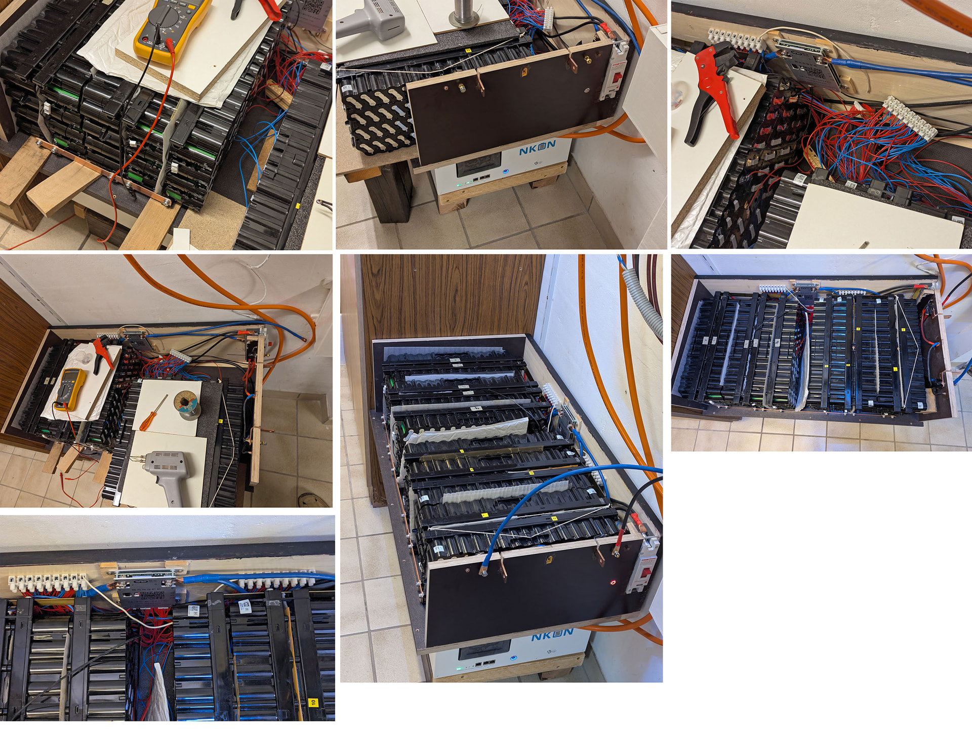

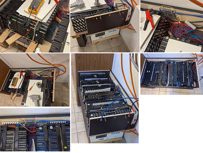

So, es gibt ein Update: die große Batterie mit 2 x 5 Modulen a 1kWh ist weitgehend fertig. War ein ziemlicher Fummelkram, da ich alle Zellengruppen zum Balancing verbinden mußte. Je Modul 9 Kabel + 1 Balancerkabel, also 100 Leitungen zusammenlöten und die passenden miteinander verbinden. Wenn man nicht sehr sorgfältig arbeitet, verliert man schnell den Überblick, vor allem beim finalen Zusammenbau, wenn der Platz in der Kiste immer kleiner wird. Habe schließlich alles über Lüsterklemmen der Reihe nach verbunden. Zwischendurch hat es 2 Mal ordentlich gefunkt :astonished_face:, war aber nicht so wild, weil ich die Module ziemlich weit entladen hatte.
Verbaut ist ein JK-BMS mit 80A (100A Peak) und 600mA-Balancerstrom - hoffe, das reicht. Aber die Module und Zellengruppen waren schon recht gut balanciert.
Anbei ein paar Fotos vom Aufbau und in der finalen Zusammenstellung:
Jetzt muß ich noch die Spannung zur großen Nkon-Batterie angleichen und dann werde ich sie über den Deye-WR parallel schalten. Die 'dünneren' (16mm2)-Kabel die rechts nach oben abgehen, sind Ladekabel für die separate Ladung über Buckconverter (XY125-22) über unsere kleine Garten-PV.
Die Verbindung mit dem WR erfolgt dann über 50mm2. Die einzelnen Module sind in 2 Gruppen a 24V (5p) aufgeteilt, die über Messingschienen (25x1mm) verbunden sind. An krit. Stellen mehrere dieser Schienen übereinander (bis zu 3 Stk.). Max. Lade- und Entladestrom wird aber vermutlich um 60A liegen, in der Spitze vielleicht mal 70. Die Querschnitte sind also eher reichlich überdimensioniert. Werde natürlich die ersten Volladungen genau beobachten, insbes. das Balancing. Leider gibt es nur 2 Thermo-fühler am BMS, das ist für die vielen Zellen etwas dürftig.
