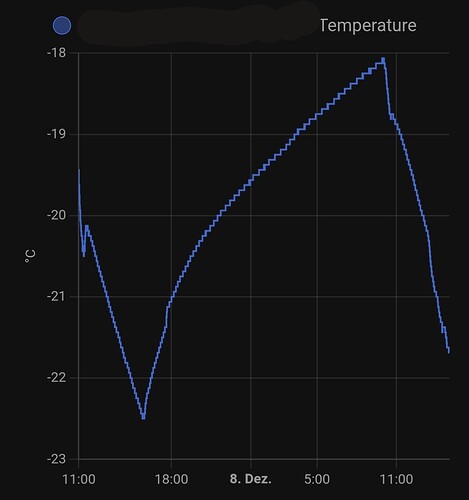

Noch ein Beispiel mit Gefrierschrank auf ca -23 Grad und danach 13 Std. aus. Gemessen zwischen Vanille- und Schokoeisbehältern. Umgebungstemperatur im Raum ca 11 Grad. Ca 0,55kWh Verbrauch/Tag. 7l Salzwasser"kälte"speicher.
-22,7 bis - 18,3 Grad
22:00 bis 11:00 aus
Bei "gemessenen" -20 Grad verlangsamt sich das Erwärmen sichtbar:

Eisschrank auf ca -21 Grad , Raumtemperatur 11 Grad:
0,5 kWh/Tag.
Auf ca -21 Grad kühlen und dann 13 Std aus.
0,35 kWh / Tag
Gemessen zwischen Schokolade- und Vanilleeisbehältern.
7l Salzwasser"kälte"speicher in Schubladenböden verteilt (Lösung mit ca 210g Salz zu 1l Wasser)
Verbrauch:
ca. 0,35 kWh / Tag
Von 9:00 bis 15:00 bereits ca 0,25 kWh (6 Std)
Von 15:00 bis 20:00. Ca 0,10 kWh mehr (5 Std)
-20,8 bis -17,3 Grad
20:00 bis 9:00 aus (13Std)
Es scheint das diese Lösung für mich gut funktioniert. Muss aber nicht bei jedem (alten) Gefrierschrank so sein.

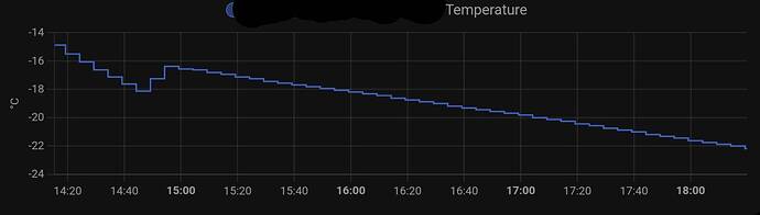

Vorschau von kurz nach "laden", nicht "eingeschwungenen" und mit anderen Zeiten (16h-10h Aus, wird warm) (10h-15h An, wird kalt)
Loggen (mit Temperaturfühler) zwischen anderen "Salzwasserkältespeicher" und Schokoladeneis (Salzwasser mit höherer Konzentration)
Scheint eine Mischung zu sein die bei ca -19 Grad anfängt Eiskristalle zu bilden und bei ca - 21 Grad fest ist. "Gemessen" -18,75 bis -20,25 :thinking:
Gegen 14h30 wurde ein Beutel Pommes aus dem Gefrierschrank geholt.
Kleine Unregelmäßigkeit :grin:
