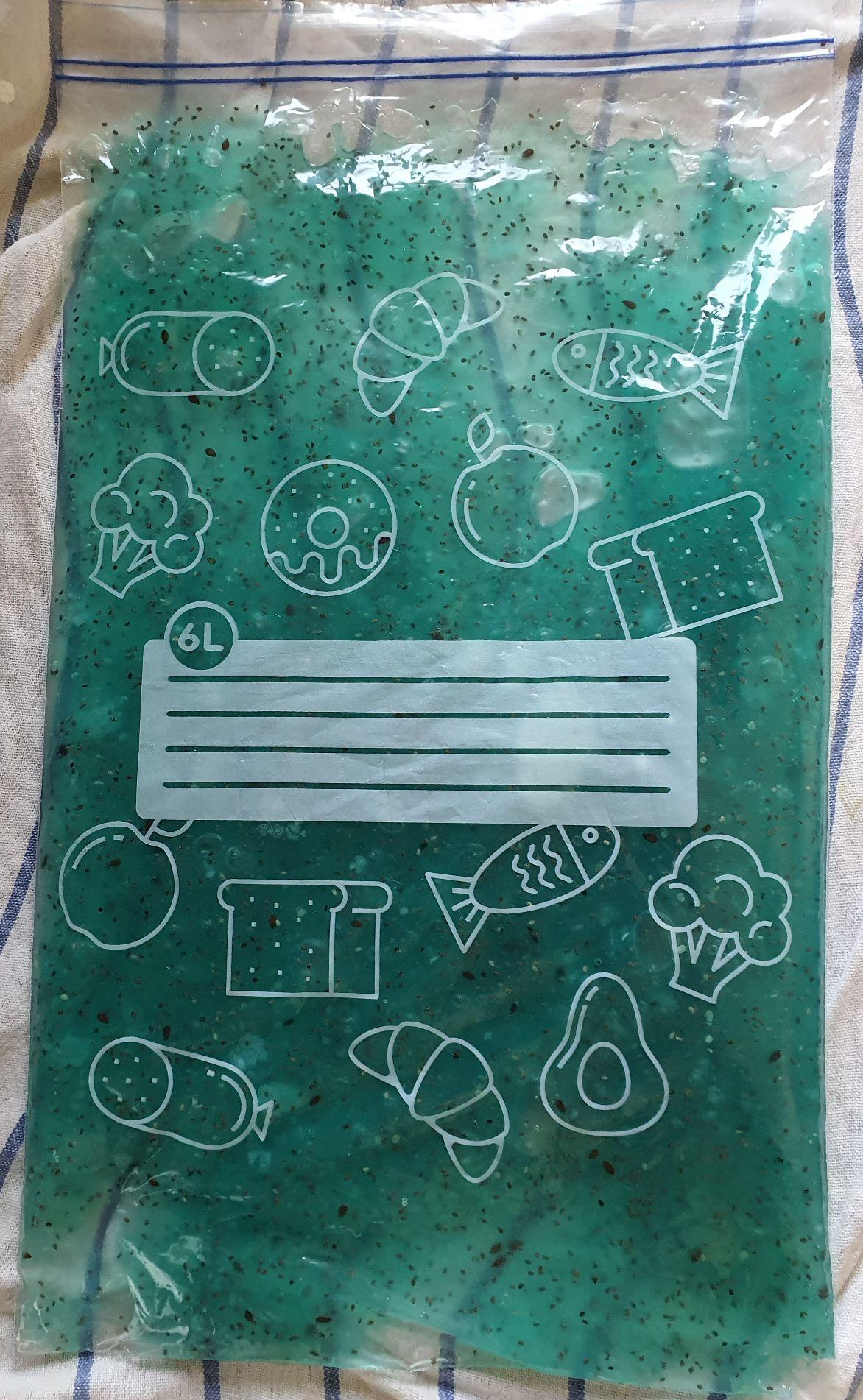

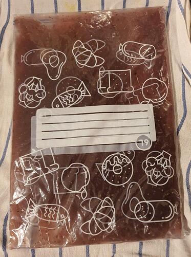

Dafür nimmt man zwei Gläser Wasser, ½ Glas Salz, ½ Glas Stärke, blaue Lebensmittelfarbe. Das wird unter Rühren aufgekocht und dann in einen Zip Beutel gefüllt. Und dann ab in den Kühl- oder Gefrierschrank.
Nachtrag:
Ergebnis
Zusätzlich grüne Lebensmittelfarbe und abgelaufener ChiaSamenmix...
:child:
Ca. 1l Gel in 6l Beutel mit Doppelverschluss, ich werde noch einen Beutel drüber ziehen. Mit der verschließbaren Öffnung auf die andere Seite.
Verschlossen, umgefalltet, mit Klebenband zusätzlich verklebt.
Und mit Rot.
Ist nicht so klar geworden :thinking:

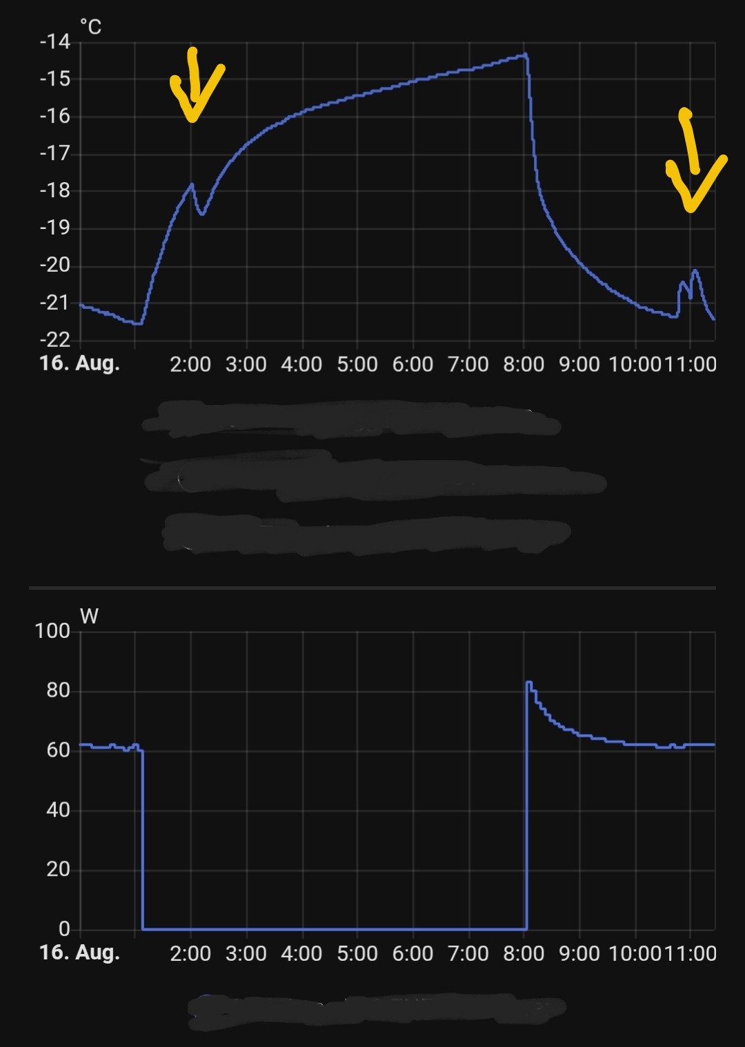

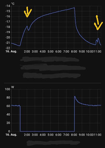

Messsonde zwischen einem altem Salzwasser"kälte"speicher und dem neuen Gel Salzwasser"kälte"speicher oben im "Eisfach" (Dieses ist mit die wärmste Stelle im Gefrierschrank)
Beim Auftauen ein "Plateau" / Wechsel startend bei ca -18 Grad.
Beim Einfrieren startend bei ca -21,4 Grad.
Dabei zwei Spitzen, vermutlich wegen zwischen zwei verschiedenen Salzwasser"kälte"speichern.

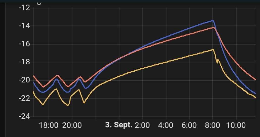

Messungen "am Rand" mit Salzwasser"kälte"speicher

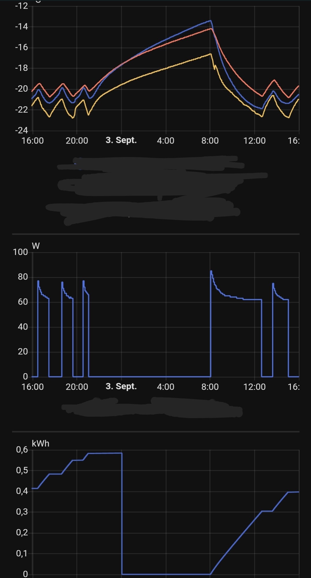

Ganz oben, Mitte und ganz unten.(Blau Gelb Rot)
Die wärmsten Stellen, am Rand.
(Blau Gelb Rot)
-13,4
-16,6
-14,2
Grad Celsius
11 Std Aus (21 -8Uhr)
13Std “An” (8-21Uhr)
0,6 kWh

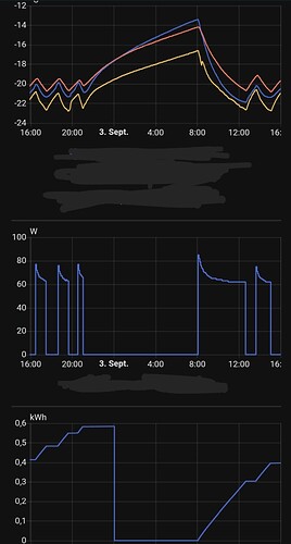

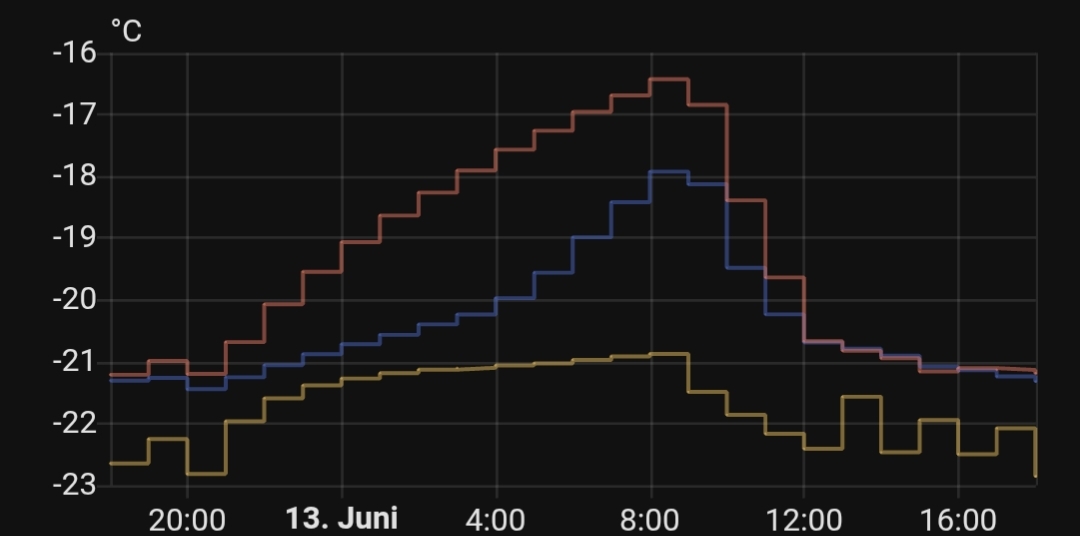

Zu vergleichende Salzwasser"kälte"speicher, 11h aus , Messung:
Mit allen Werten
Messergebniss:

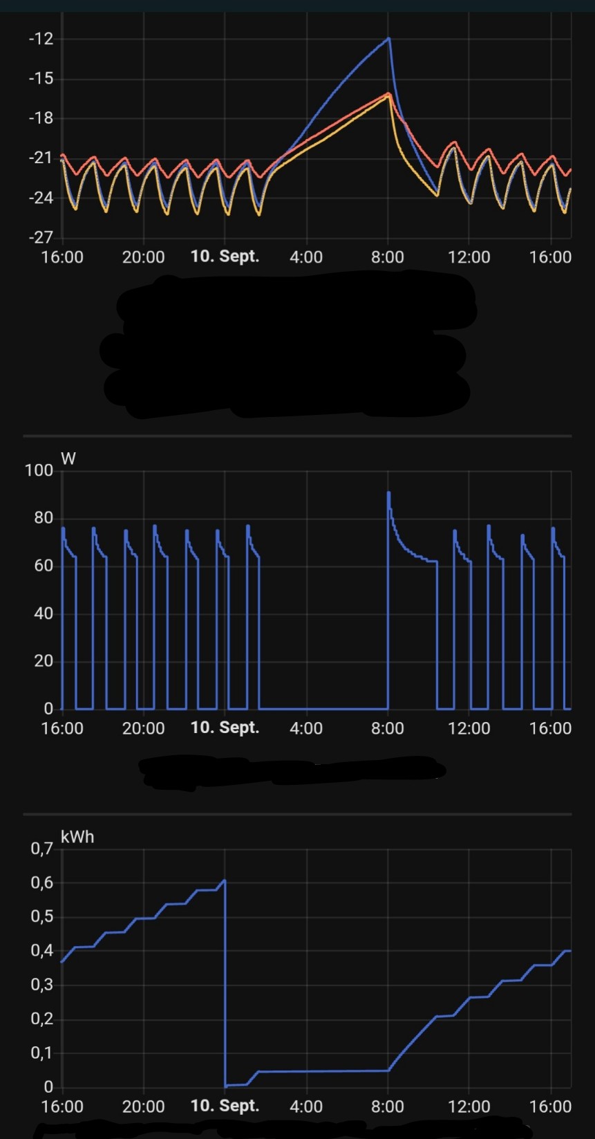

"Suppen"kälte"speicher" 6 Std aus
-12 Grad
-16 Grad
-16 Grad
Erste "An"zeit der Hysterese 2h30 (8:00-10:30 Uhr)
Nachts von 2:00-8:00Uhr komplett aus.
Daraus könnte man schließen (muß noch verifiziert werden)
Zwei Liter Salzwasser"kälte"speicher (0,150 kWh Speicher) lassen meinen Gefrierschrank 1 Std länger "kalt" bleiben.
(Verteilt in den Fächern, kälteste Temperatur am Tag unter -21 Grad, dann wämste in den Ecken bei -13 Grad. Länger als gleiche Menge gefrorenes Wasser)

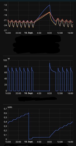

Messungen/Experiment Verlauf:
Nachtrag:
Ich muss die Zeit auf 6 Std ohne Kühlung reduzieren, der Gefrierschrank wird bei 7 Std ohne Kühlung wärmer als mit Salzwasser"kälte"speicher mit 11 Std ohne Kühlung.
Der durchschnittliche COP des Eisschranks scheint nicht über 3, eher bei 2 zu liegen?
Die ca 0,74kW, die von den Salzwasser"kälte"speichern nachts geliefert wurden, müssen jetzt durch mehr, früheres "wieder kühlen" ersetzt werden. Anscheinend 4-5 Std mehr Gefrierschrank "An"-Zeit?
(Projekt "Überkühl" - ❄ Gefrierschrank mit ☀ Sonnenstrom aufladen, mit 🔋 Salzwasser"kälte"speicher puffern - #232 von lichtquant
