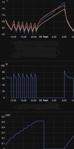

Wärmste Temperaturen bei 10 Std ohne Kühlung.
(Wärmste Ecken)
-14,2
-16,6
-15,6
Bereits 4 Std am Stück "wiederaufladen" am morgen

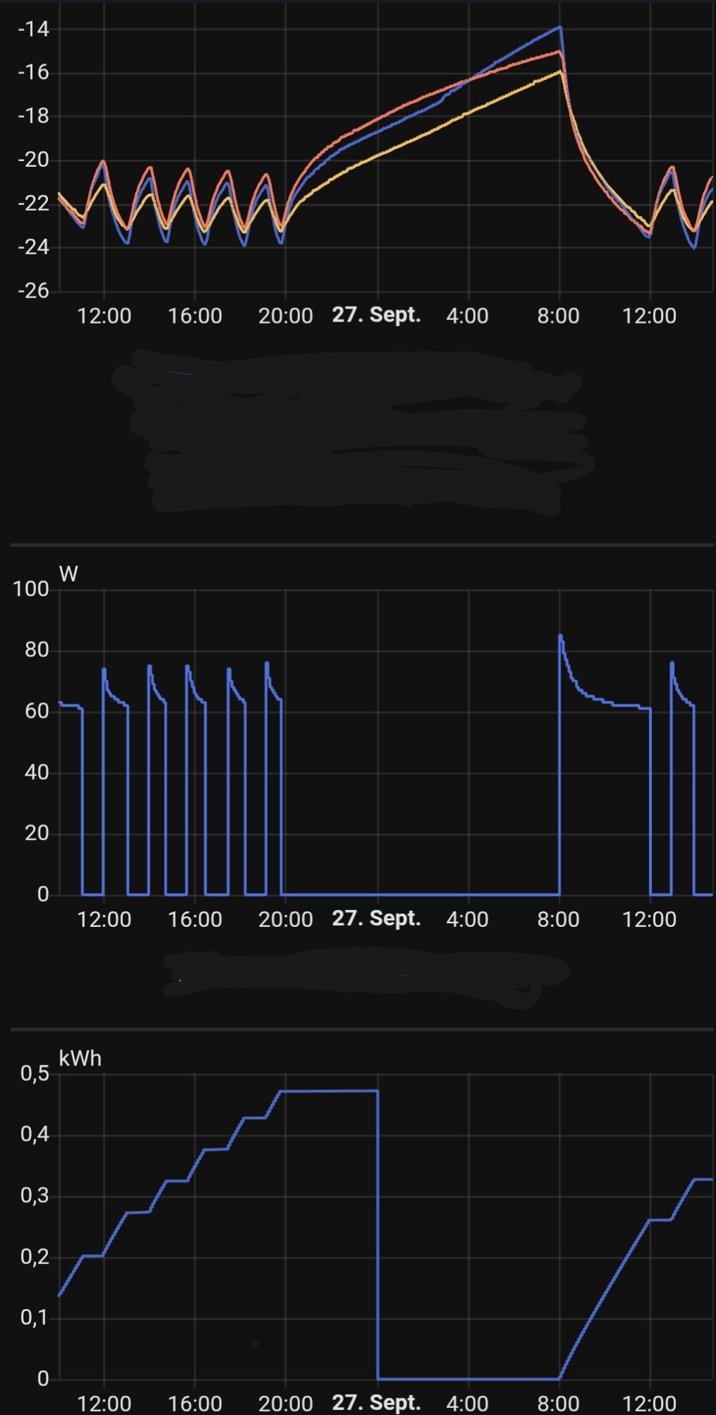

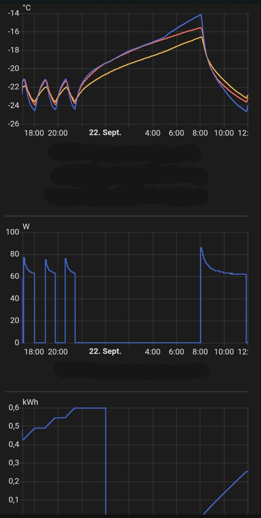

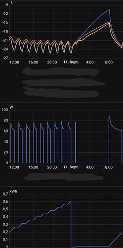

Mit 10l Salzwasser"kälte"speicher beladen,
11h aus
Temperaturen im Keller fallen bereits wegen der Außentemperaturen, nur 0,5 kWh verbrauch.
-14.1
-16.2
-15.1
Erste Hysterese morgens 3:30 Std.
(von 8:00-11:30 Uhr)

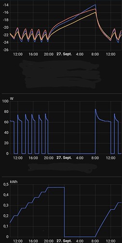

Nächstes Versuch: Schneller und stärker "laden",
12 Std aus und Gefrierschrank höher/kälter drehen.
Dadurch morgens beim ersten kühlen in der "hellen" Zeit länger am Stück an.
Ergebnis:
Nächstes: 14 Std. aus, 10 Std. an und am kältesten!
:smiling_face_with_sunglasses::cold_face: Überkühl! :cold_face::smiling_face_with_sunglasses:
:wink:

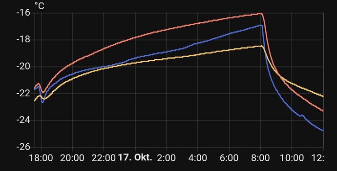

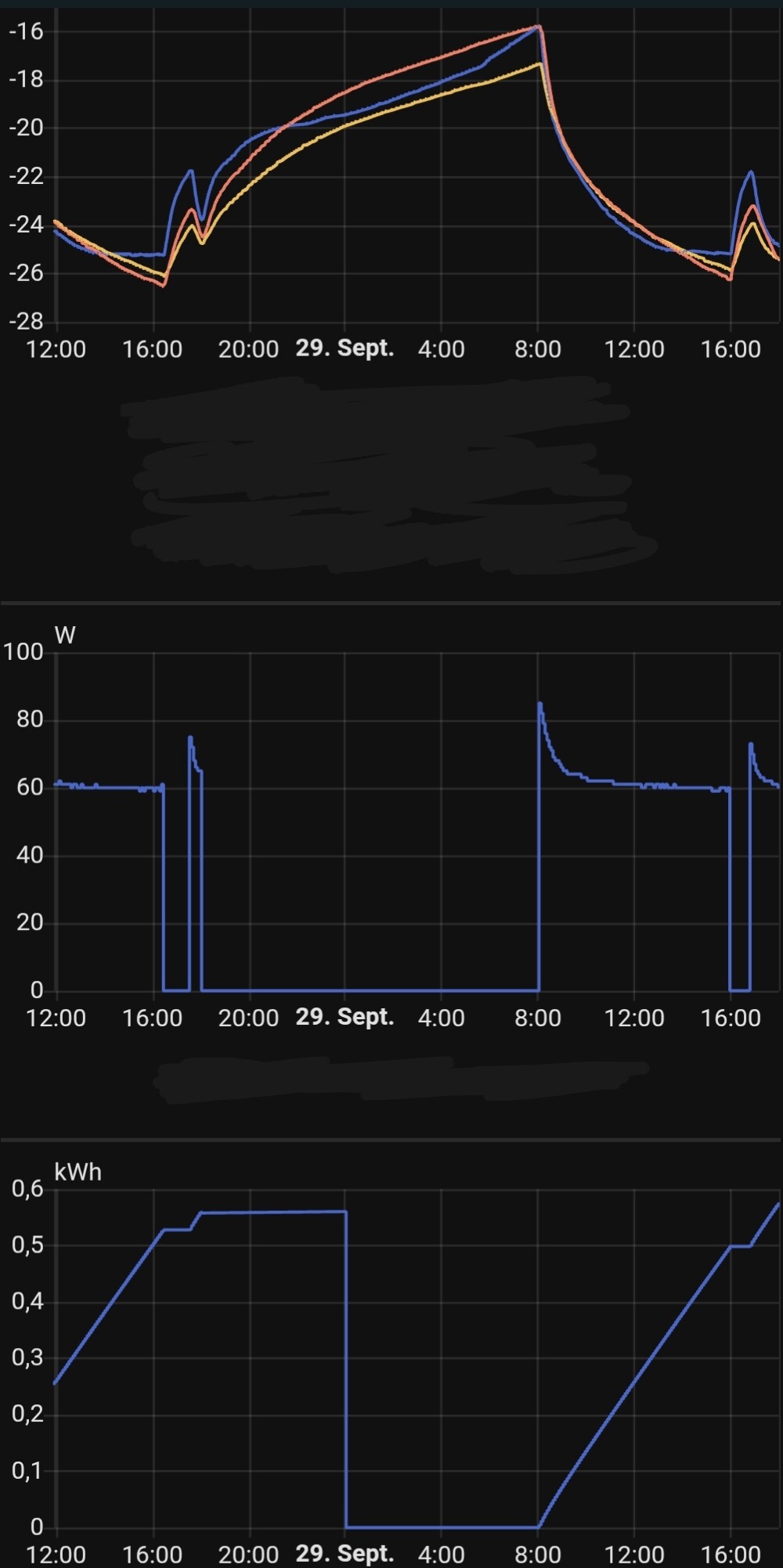

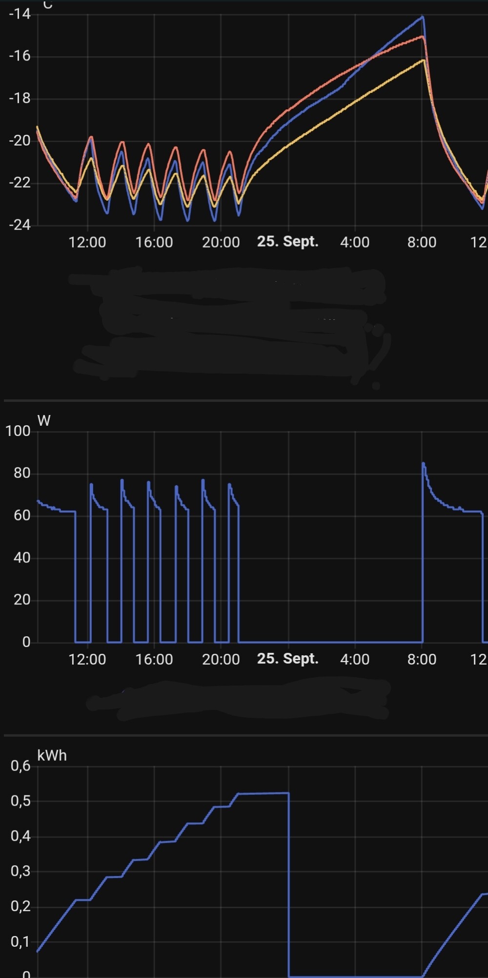

14h aus ( von 18:00-08:00 )
10h an, Stufe 7/7 (max),
0,56 kWh Verbrauch (davon 0,5 kWh in den ersten 8 Std.
-15,8
-17,3
-15,8
Note: 9-19h (more sun at 9? lazy late freezing things?)

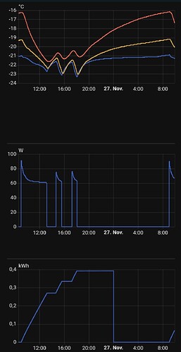

Nächstes : Stufe 6/7
10 Std Eingeschaltet 8-18Uhr
Scheint dabei 6Std in der ersten Hysterese "An" zu sein.
Morgen eingeschwungen und hoffentlich ohne "Störungen" durch Entnahme/Befüllung, dann kommen die Graphen.

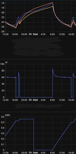

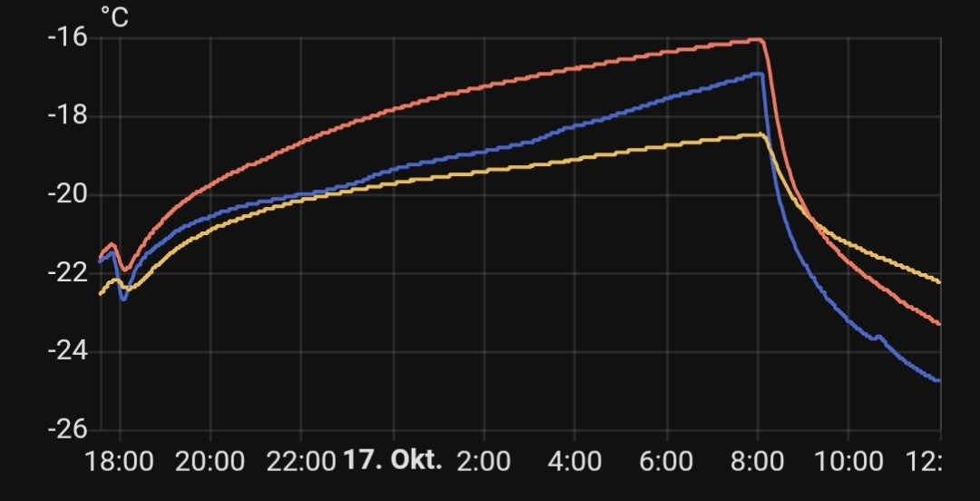

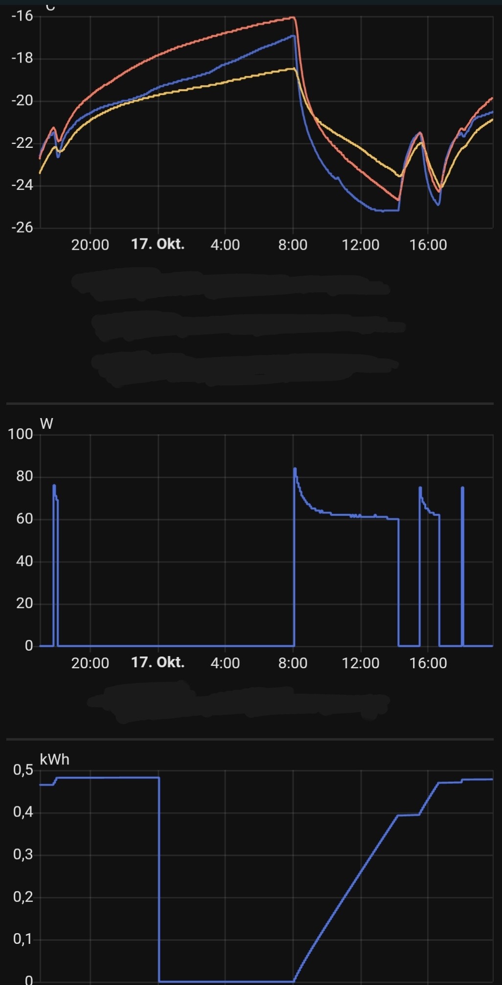

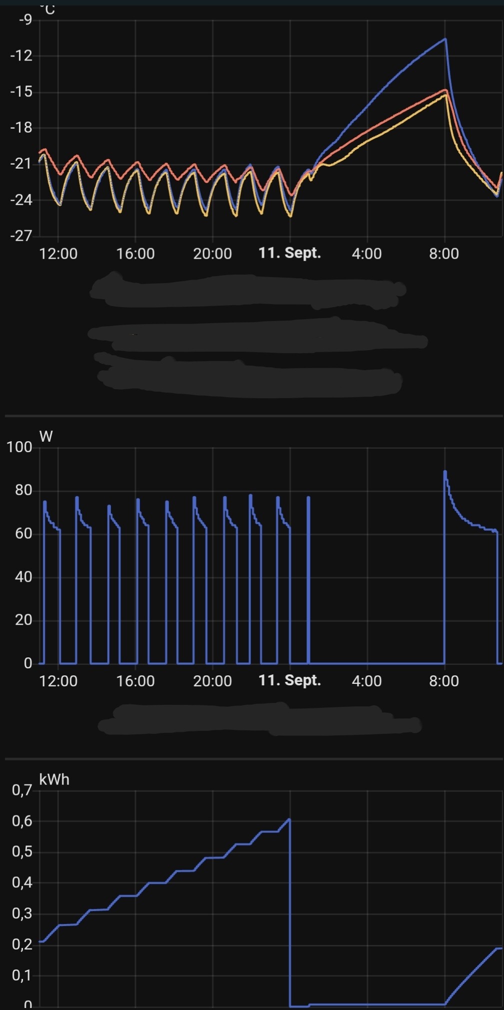

Gefüllter, alter 97 Liter Gefrierschrank mit 10 Litern Salzwasser"kälte"speicher überbrückt 14 Std. stromlose Zeit.
14 Std. aus (von 18:00-08:00).
10 Std. eingeschaltet, Stufe 6/7.
Momentan 0,5 kWh / Tag Verbrauch.
Davon 0,4 kWh in den ersten 6 Std.
Wärmste Temperaturen bei 14 Std. ohne Kühlung:
Blau Gelb Rot,
maximale Temperaturen
-16.9
-18.4
-16.1
(Gemessen in: Wärmste Ecke oben, Mitte am Rand, Wärmste Ecke unten)

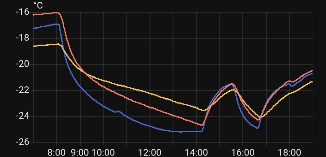

Ausschnitte:

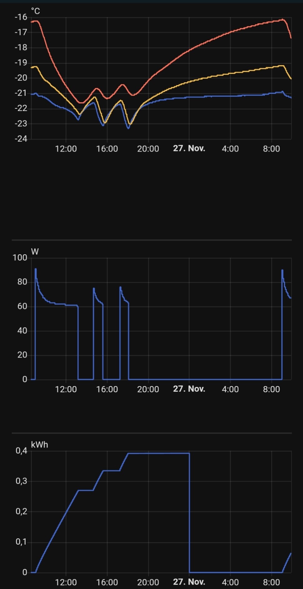

Ich werde die "eingeschaltete Zeit" auf 9-19h schieben und es sonst so erstmal für den Winter lassen.
Von 9-15 Uhr würde dann die erste Hysterese 6 Std. lang "an" sein.
Der Verbrauch ist inzwischen auf 0,4 kWh gefallen, da der Keller sich weiter abkühlt.
0,1 kWh weniger als bei der Messung zuvor.
Erste An-Hysterese geht momentan 4 Std., von 9-13 Uhr. Bei letzter Messung war es noch 6 Std. lang.
Die Sensoren sind durch Entnahme und Befüllung nicht an den genau gleichen Stellen wie zuvor.
Ich spiele mit den Gedanken den Eisschrank mal zu leeren und ohne "Salzwasser"kälte"speicher auf -16 Grad "Sparflamme" 24/7 laufen zu lassen, bis es tags wieder (mehr) Sonne gibt.
Der Vebrauch liegt bisher immer noch bei 0,4kWh.
Mal gucken was er bei -16 brauchen wird.
