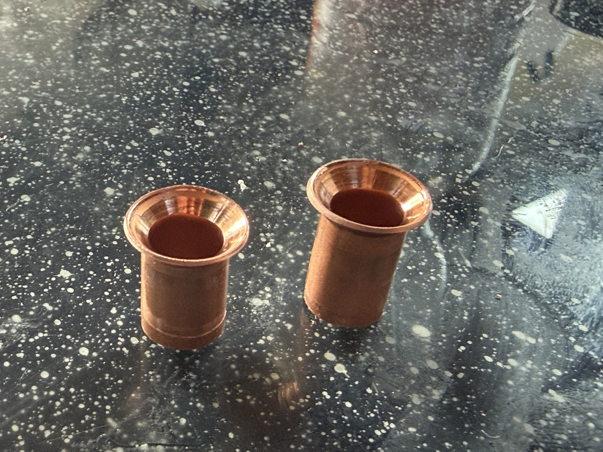

Nachdem ich alles soweit dran hatte, ein paar bördel geübt, bevor ich an das Gerät ging, Fand es gar nicht so schwer.
Morgen schließe ich dann das Außengerät an und mach den Druck Test.
Die matte Spur am Außenrand des Bördels deutet auf zu wenig Entgratung hin. Da würde ich noch etwas nachbessern. Rechts ist der nur schmal und nicht so kritisch, links aber schon recht breit.
