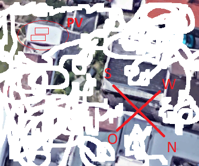

So jetzt habe ich mal etwas Zeit gefunden und mal die Balkon Brüstung vermessen sowie die Größe des Garagendachs.
Die Brüstung ist 14,5 cm breit und 100cm hoch (vom Balkon aus gesehen)
Die Garage ist 263cm breit und 423cm lang
Das Dach der Garage hat eine Folie drauf, die wir ungern durchlöchern würden.
Anbei mal die Fotos, dann sieht man besser wie das ganze aufgebaut ist.
Meine Idee derzeit ist die, das ich über der Schiene and er Brüstung eine Metallschiene anschraube, diese dann bis ans Ende des Dachs verlängere und dort an das Alu profil festschraube.
Dann hätte ich schon mal einen guten Unterbau.
Die Ausrichtung der Module müsste dann noch irgendwie umgesetzt werden.

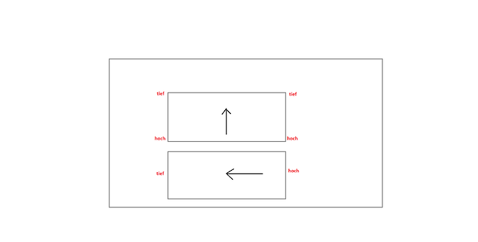

Ich habe mir jetzt gedacht, das ich 4 x diese Halter hier nehme und diese dann auf Randsteine montiere.
https://www.solarfy.de/Montagehalterung-Paar-11-niedrig-hoch
Die Steine wiegen 27,6 kg und kosten nicht viel.
Da ich zwei pro Modul nehme denke ich sollte das Gewicht reichen, damit das Modul nicht wegfliegt.
Die Ausrichtung habe ich mal in dem Profi Tool MS Paint eingezeichnet xD
Somit würde ich mit einem Modul super den Vormittag einfangen und mit dem anderen dann den Nachmittag/Abend

Bei der Montage habe ich die Ausrichtung jetzt auf Süd Ost festgelegt für beide Module, da das Dach ein Gefälle von 10° Hat und die
Montagehalterung noch mal 11° somit komme ich dann auf 21° was zwar nicht perfekt ist aber trotzdem recht gut.

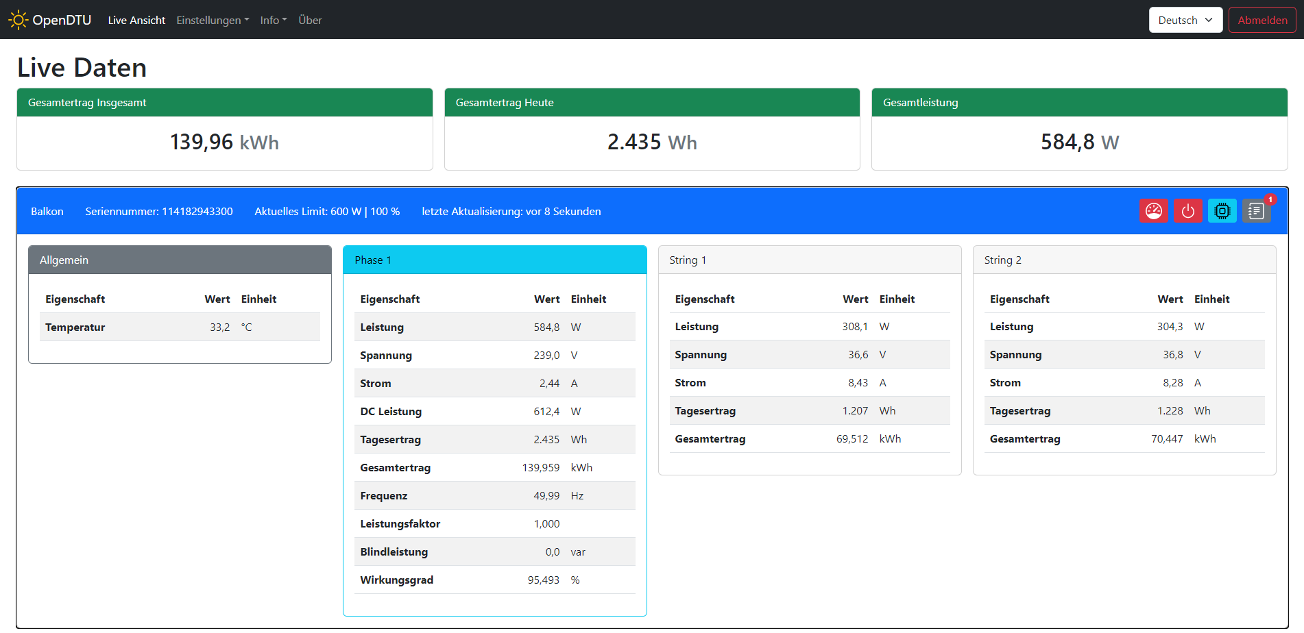

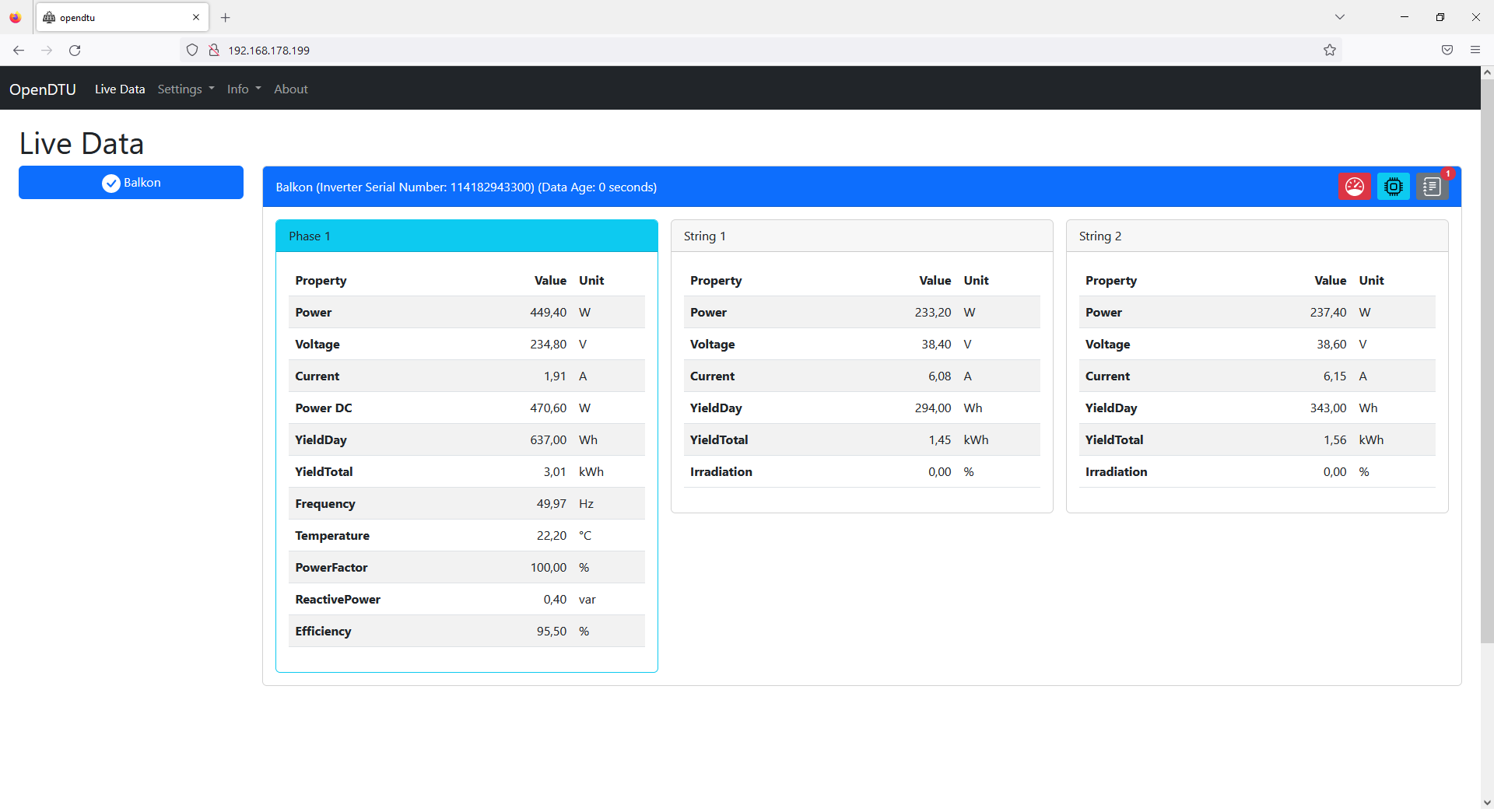

Heute scheint zum Glück wieder die Sonne, also gleich aufs Dach und losgelegt.
Sobald mein Nachbar von der Arbeit kommt, werden die Module hochgeschleppt und weiter gehts.

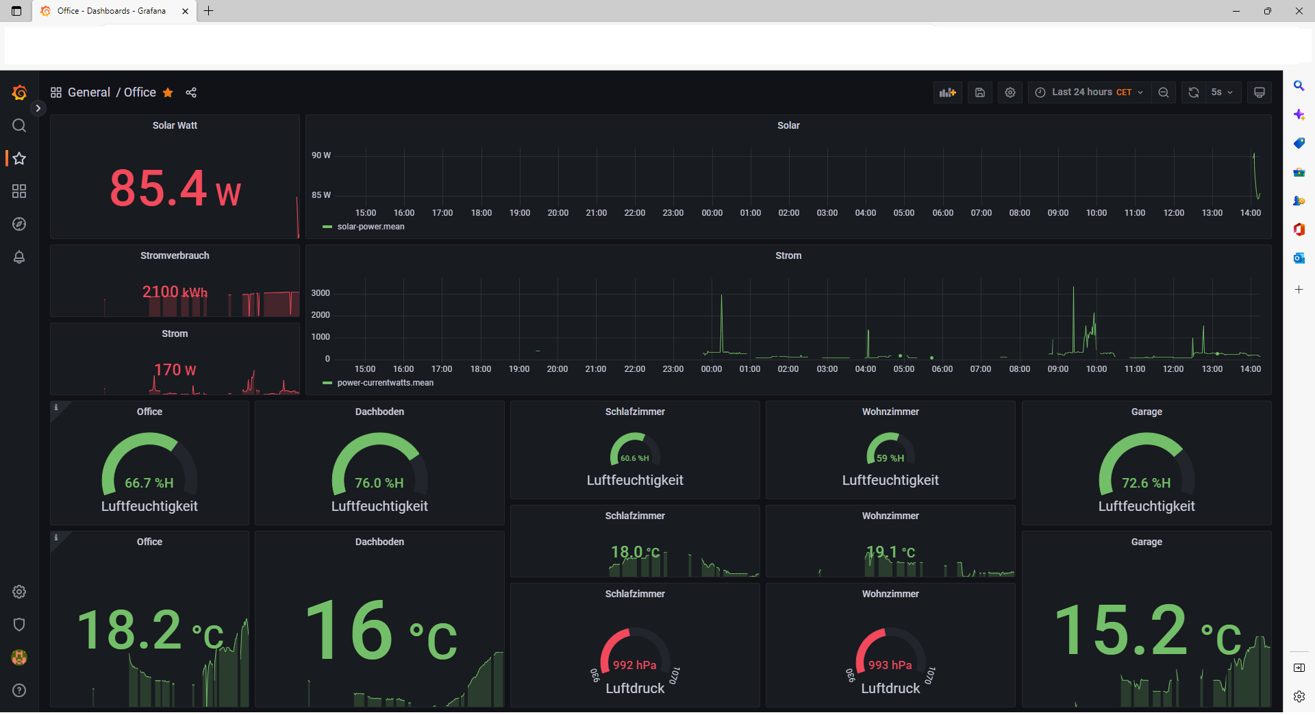

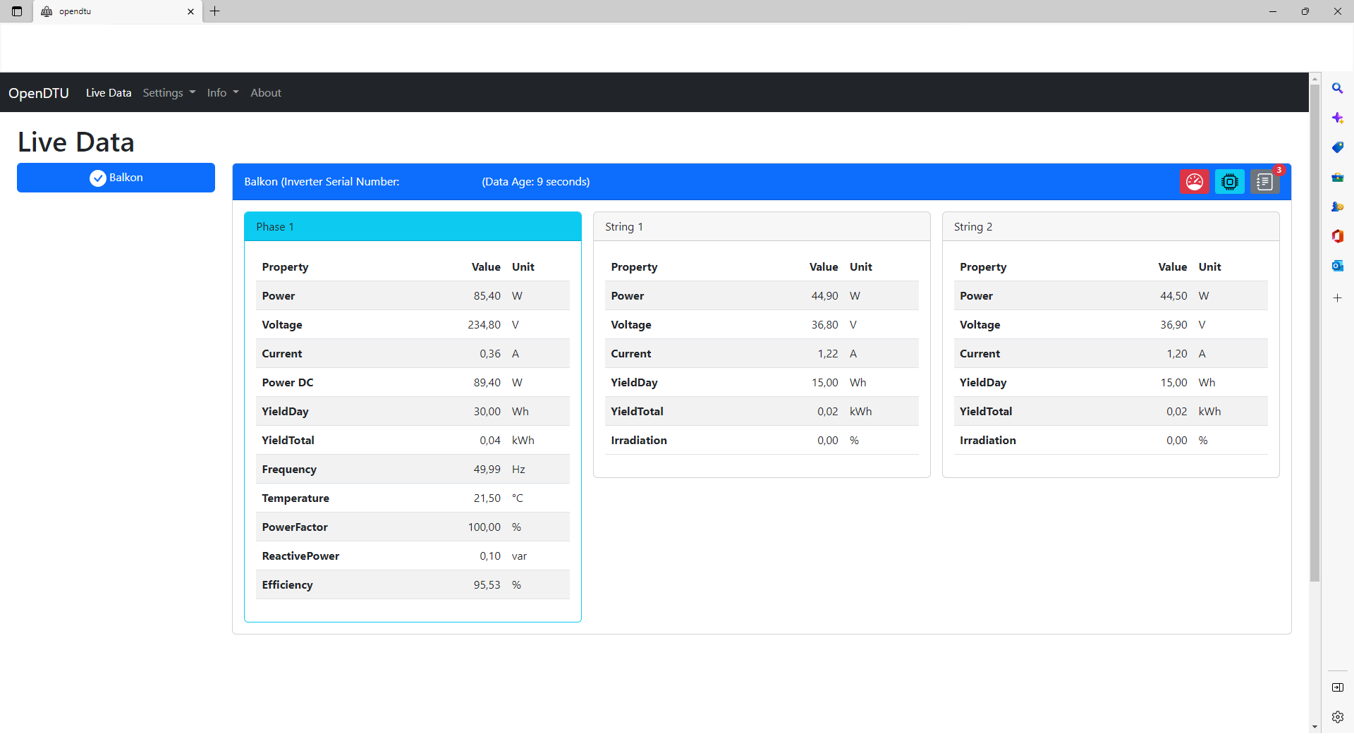

So, heute war dann Richtfest.
gestern Abend wurden die Module noch montiert und heute dann der Wechselrichter.
Der Himmel war leider sehr bewölkt aber gab trotzdem noch 85 Watt.
Jetzt heißt es abwarten ob das ganze System soweit auch stabil ist.
Evtl. werde ich noch einen Windschutz an die Module montieren.
