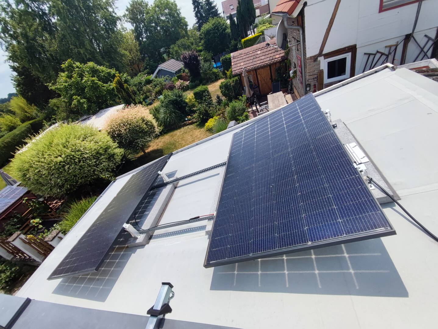

Die Steine sind nicht befestigt und halten nur durch ihr Eigengewicht, also 34Kg pro Stein auf dem Dach?
Ich sage wenn richtig Sturm geht hebt es dir alles safe vom Dach runter...
Hi, ja das war leider die Problematik auf dem Dach, das ich hier nicht reinbohren kann\durfte.
Weshalb ich die Steine bzw. das gesamte System mit den Schienen noch mal in sich befestigt habe.
Wodurch dann insgesamt ein Gesamtgewicht von 4 x 34 kg + 2 x 22kg Module durch den Sturm angehoben werden müsste.
Eine Optimierung steht noch an, ich werde noch mit Blech einen Windschutz an den Modulen befestigen.

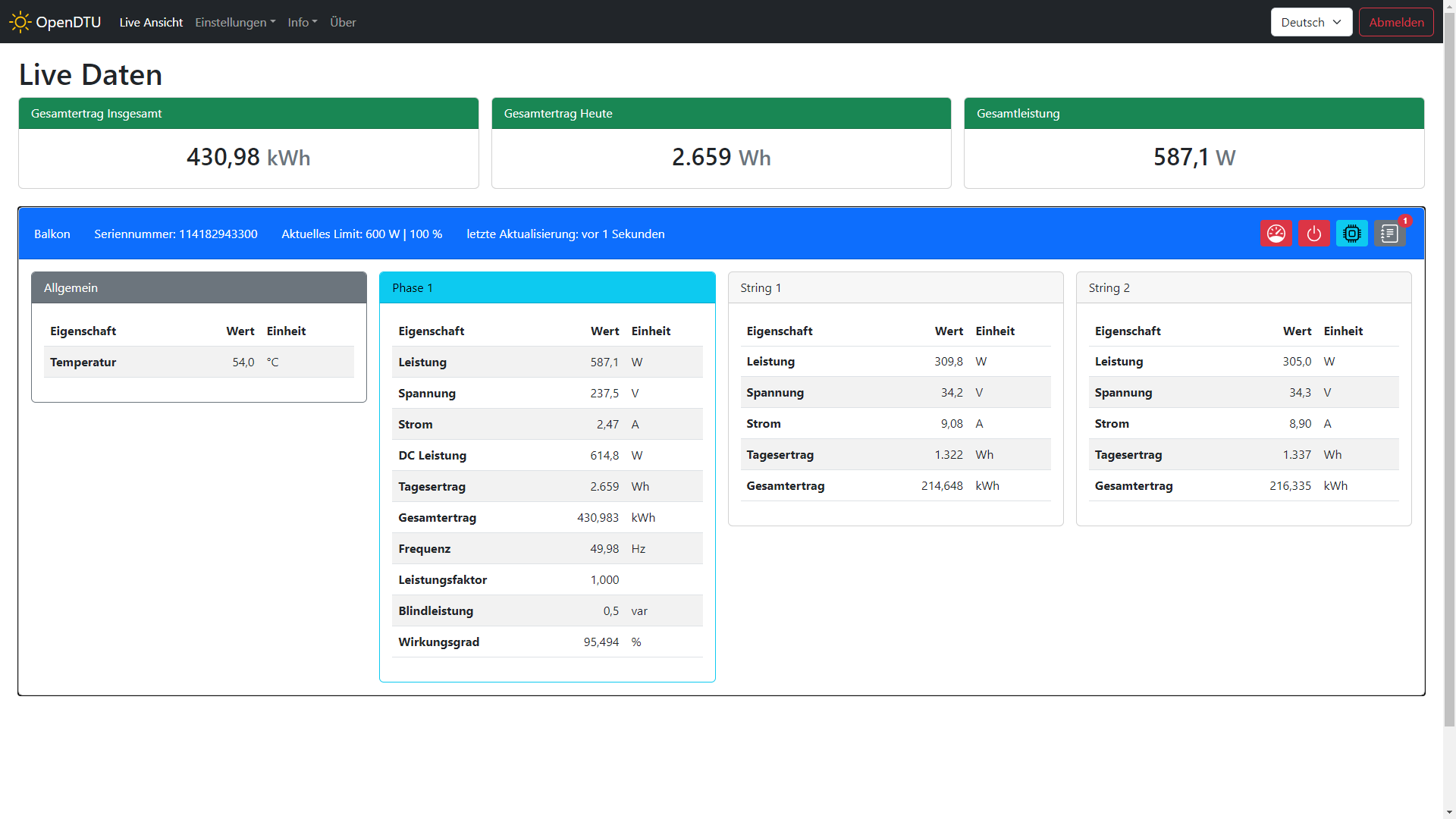

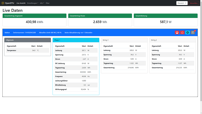

Update, Ertrag bis jetzt 430 kWh.
Ich habe festgestellt, das ich ab Nachmittag deutlich weniger Strom produziere, was mit der Ausrichtung beider Module auf O/S zu tun hat.
Deshalb bin ich am überlegen eines der Module auf S/W auszurichten, da ja ein Modul ca. 300W produziert und ich mehr sowieso so gut wie nie verbrauchen kann.
Schöner wäre es, wenn ich Nachmittags auch etwas mehr bekommen würde.
Aber das hat erst mal noch etwas Zeit.
