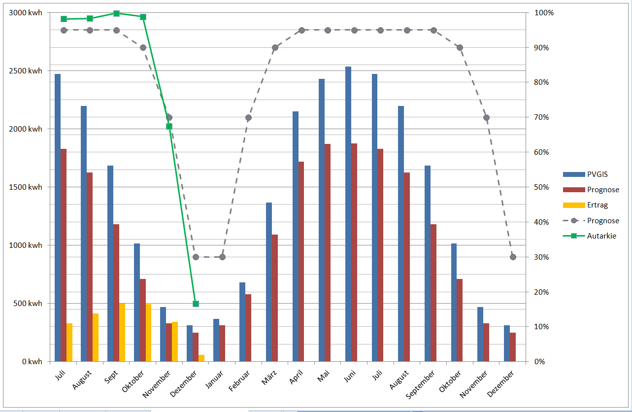

auswertung dezember 22
der anfang war echt mau der generator hätte 12kwh (8l benzin) liefern müssen
da ich noch kein platz für den habe, weil die garage noch nicht steht, ist der nicht gelaufen.

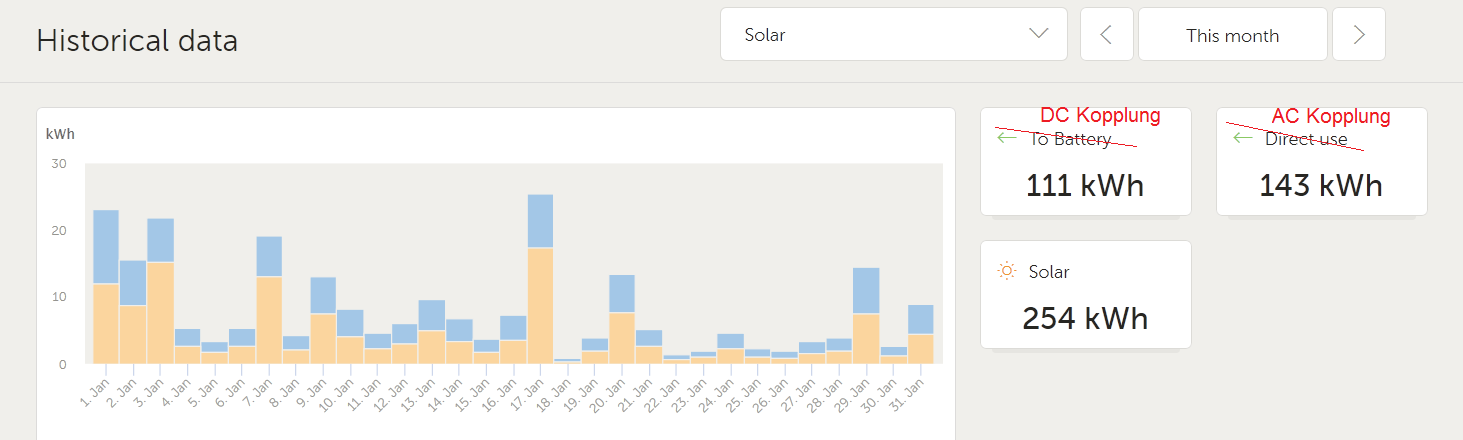

auswertung januar 23
hat alles gut hingehauen ist besser gelaufen als im dezember
insgesamt ca 30kwh sind mir wegen abregelung durch die lappen gegangen am 3. 7. und 17.
strom hat gut gelangt ohne sparmaßnamen
ab jetzt wirds easy

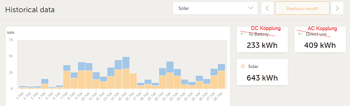

auswertung februar 23
das war dann die letzte auswertung, die nächste gibts dann nov/dez 23 weil es jetzt eh keinen sinn macht, habe viel mehr strom als ich brauche.
ist praktisch alles in die klima und in die bodenheizung versenkt worden
richtig geil die gasheizung ist seit dem 7. feb komplett aus :slight_smile:

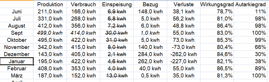

da ich ein 3 Phasen Victron MP2/5000 mit MPPT250/100 und Fronius 15.0.3 habe sind das meine Monatszahlen (Bezug über EVU-Zähler bestimmt und nicht vom Victron)
Also knapp über 80%. Liegt aber auch daran, dass 2 der 3 MP2 zu 90% im Idle Modus sind und einfach nur Energie verbraten.

Wie berechnest du denn den Autarkiegrad?
@phoenics
ich denke mal, verbrauch - produktion
