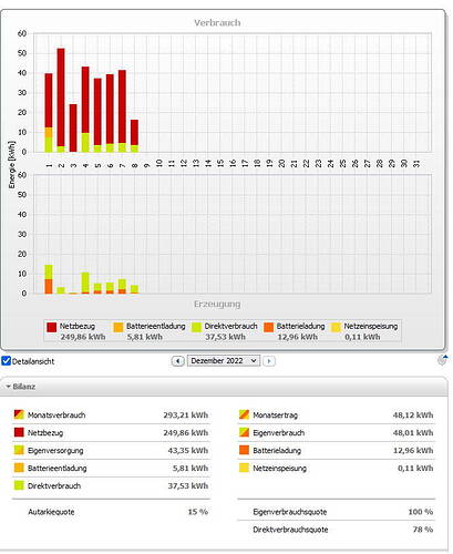

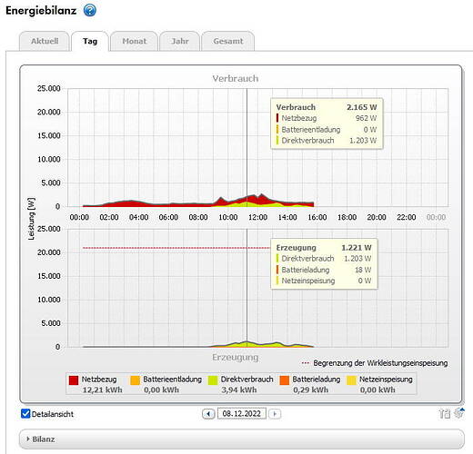

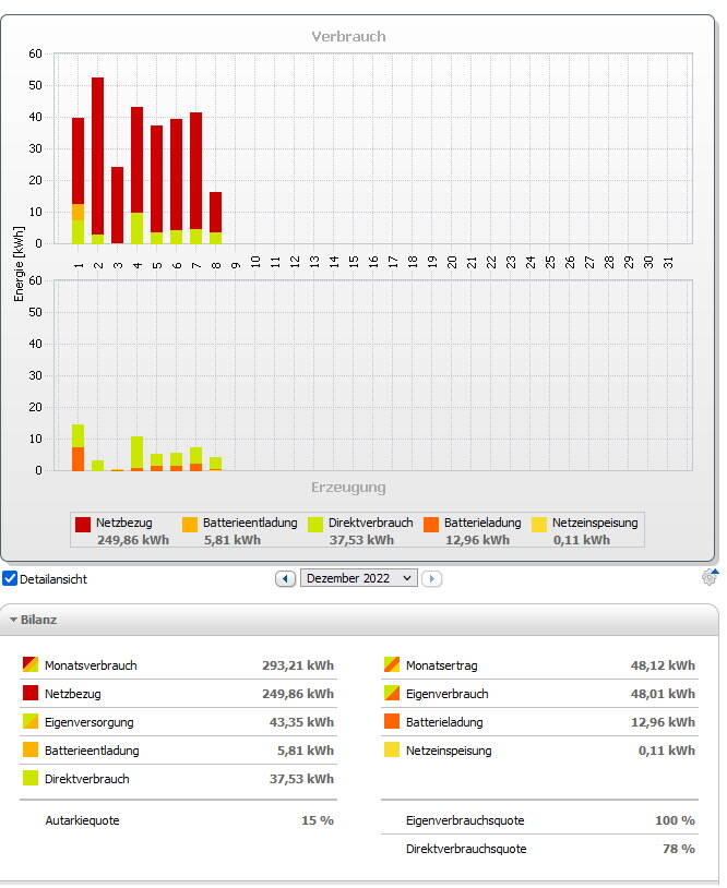

Joh, seit Tagen bekomme ich nur 1 bis 4kWh pro Tag raus. Bei 14kWh Verbrauch quasi Netzbezug. => Hab aber meinen SOC auf 65% eingestellt. Sollte mal ein BlackOut kommen, so kann ich 2 Tage durchhalten.

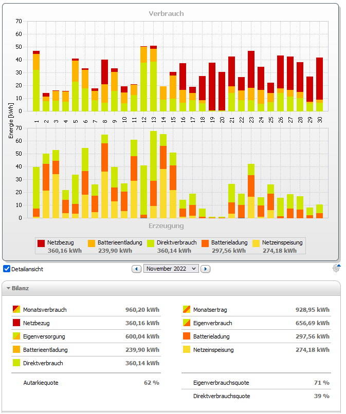

ja im winter wird einem auch gleich bewusst welche enrgiemengen man so das restliche jahr quasi für lau hat
wenns irgendwann nen wasserstoffspeicher für unter 20k geben sollte dann bin ich dabei
ich könnte selbst mit 50% wirkungsgrad mehr enegie speichern als ich im winter brauche
interessant wird bei mir auch der zellendrift am akku weil der akku dann um die 7 tage nicht voll war wenn der überhaupt die nächsten 8 tage voll wird...
naja bis zum nächsten winter gehen bei mir noch 3,5kwp fassaden pv in betrieb das wird dann minimal besser sein und der akku wird auch verdoppelt

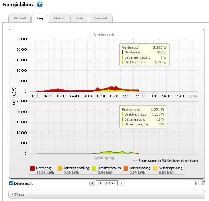

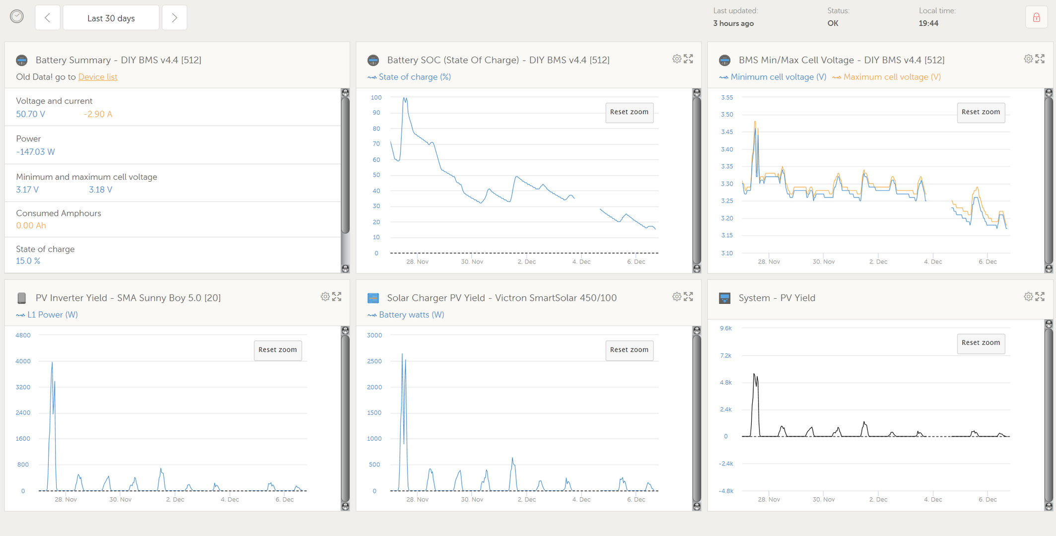

ganz übles wetter
2,2kwh/tag im schnitt die letzten 9 tage ?
mein fehler war bis 40% soc die klima zu nutzen jetzt pfeift der akku aus dem letzten loch, hab die grenze auf 60% angehoben
donnerstag ist viel sonne vorhergesagt, hoffentlich.
pro tag habe ich praktisch 1kwh verluste in form von eigenverbrauch sunny island sunny boy und umwandlungsverluste vom sunny island
hab ich auch so rum ausgerechnet, also passen die messungen recht genau.

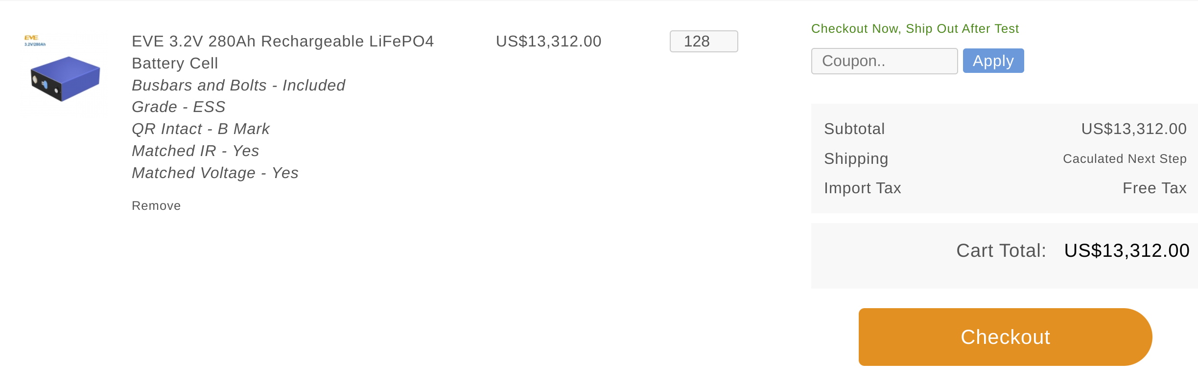

für 13k bekommst 115kWh von Gobel 128 LFP cells, wartungsfrei und servicekostenfrei.
würd ich nochmal bauen würde ich genau so starten.
Über längere Dunkelphasen hilft aber nur mehr kWp denn jeder Speicher wird leer.

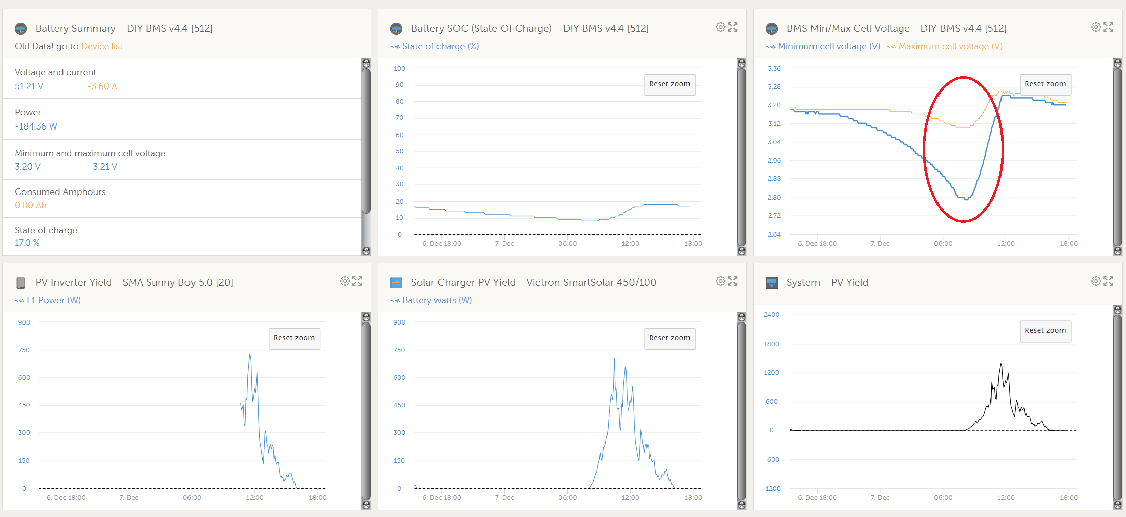

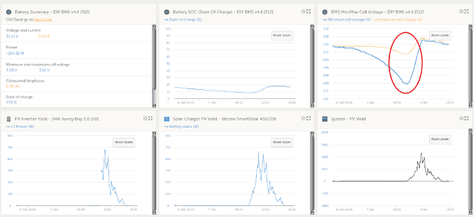

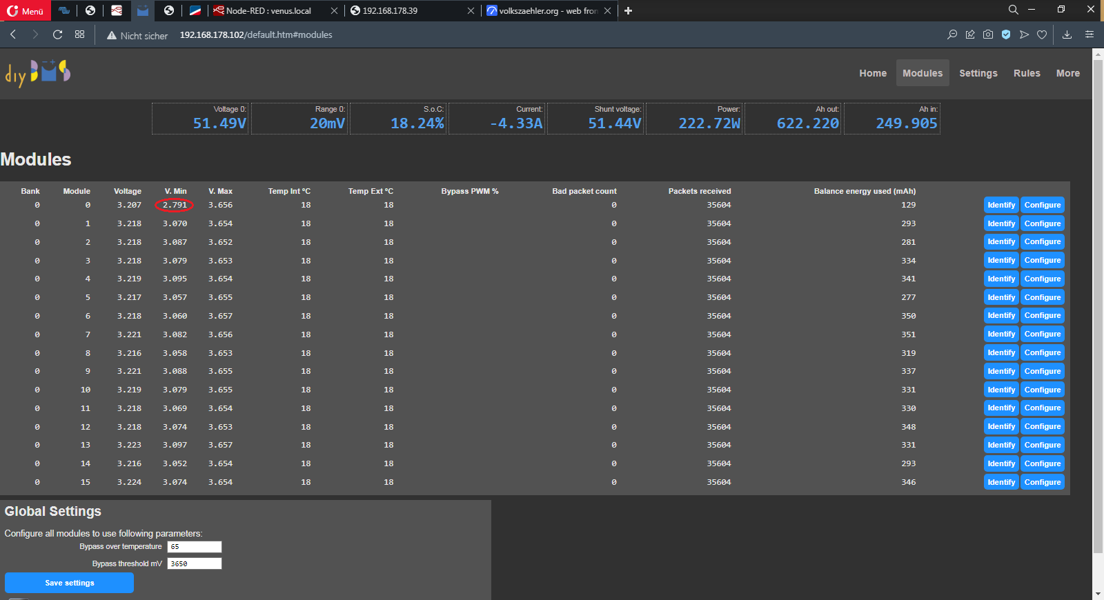

so heute hat das bms bei 8% abgeschaltet der inverter soltle eigentlich bei 5% abschalten aber ich habe wohl eine defekte zelle mit höherer selbstentladung
top balancing war auf jeden fall ok
seht selbst
also in dem forum ist echt ein wurm drin ich kann weder bilder einfügen noch beiträge bearbeiten
es hängt und gurkt alles
katastrophe
Nö, keine defekte Zelle, der Unterschied ist eher gering.
Die Max Voltage Zelle im roten Kreis ist ja auch schon auf Talfahrt.
Ich gehe eher davon aus, dass dein Speicher generelle deutlich weniger AH hat, oder dein BMS nicht so genau zählt.
Oder du einfach beim laden nicht ganz voll machst.
Was hast du eigentlich gemacht, als dein BMS abgeschaltet hat? Generator an? Lädtst du dann 10kW rein, oder nur solange bis die Sonne scheint?
In dem Diagramm scheint es sich nur um ein paar Minuten/Stunden gehandelt zu haben?!
ja war nicht lange aus hab ich garnicht bemerkt nur im vrm
aber man hat gesehen wie der dc gekoppelte 450/100 das sytem wieder angefahren hat sonst wäre trotzdem alles ausgeblieben weil der sunny boy ja keine spannung vom sunny island bekommen hat
die kapazität stimmt schon nur ist die zelle halt schlecht muss ich mal tauschen
siet man ja an den anderern die sind rocksolid bei über 3v
mir ist eingefallen das es ja die mit dem gebrochenen überdruckventil ist und weniger elektrolyt
die war sonst nicht so auffällig aber hat wohl einen weg
ersatz habe ich ja muss nur noch einbauen

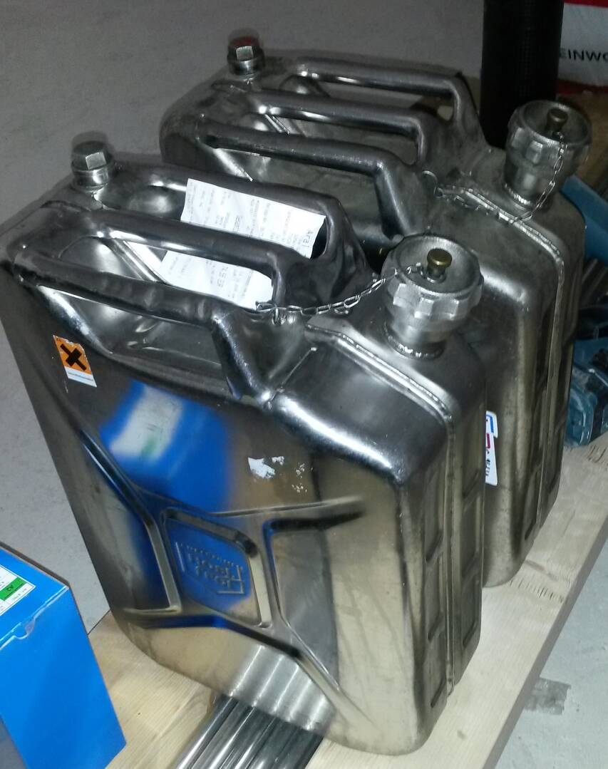

ist mein blackout winter sparprogramm, falls der sprit ausgeht.
hab 40l ultimate 102 für 1,85 gehamstert, man weiß ja nie ?

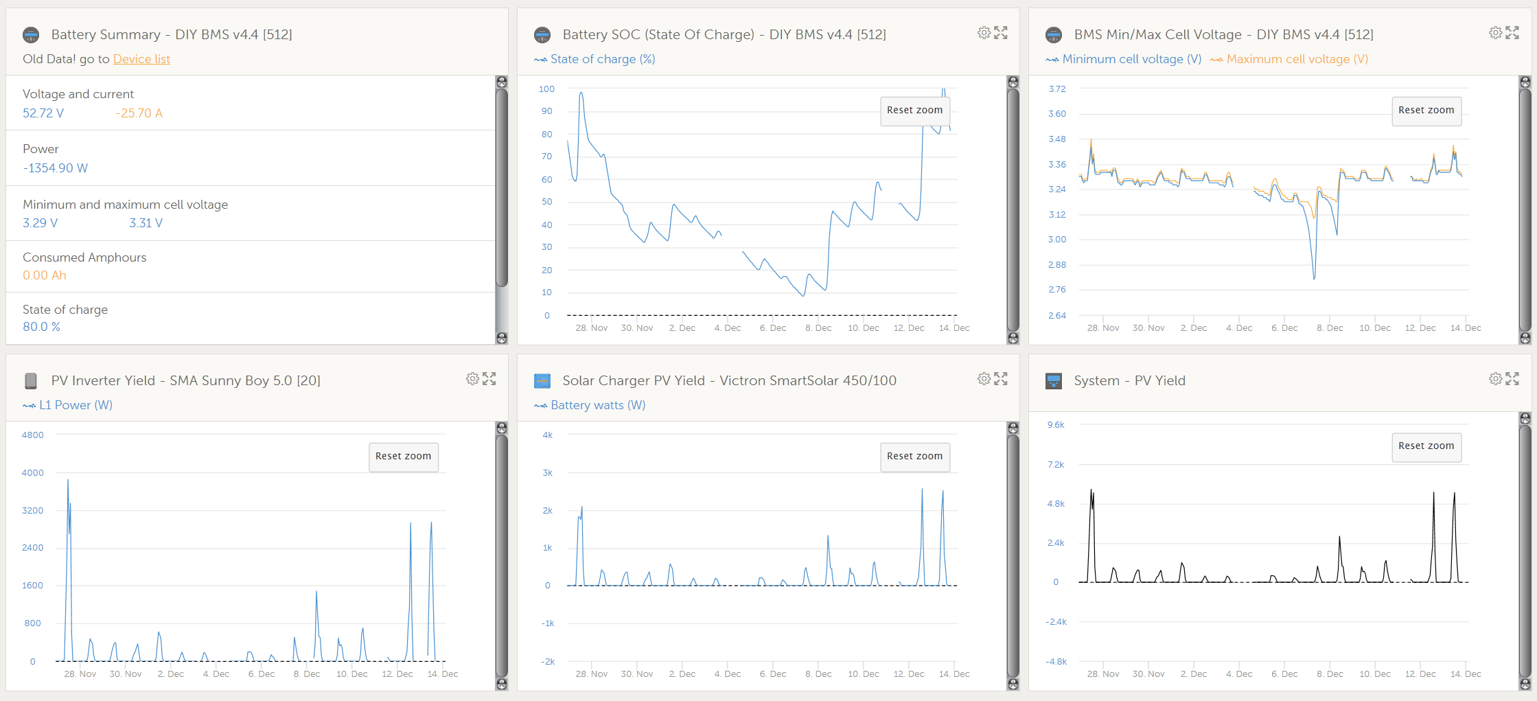

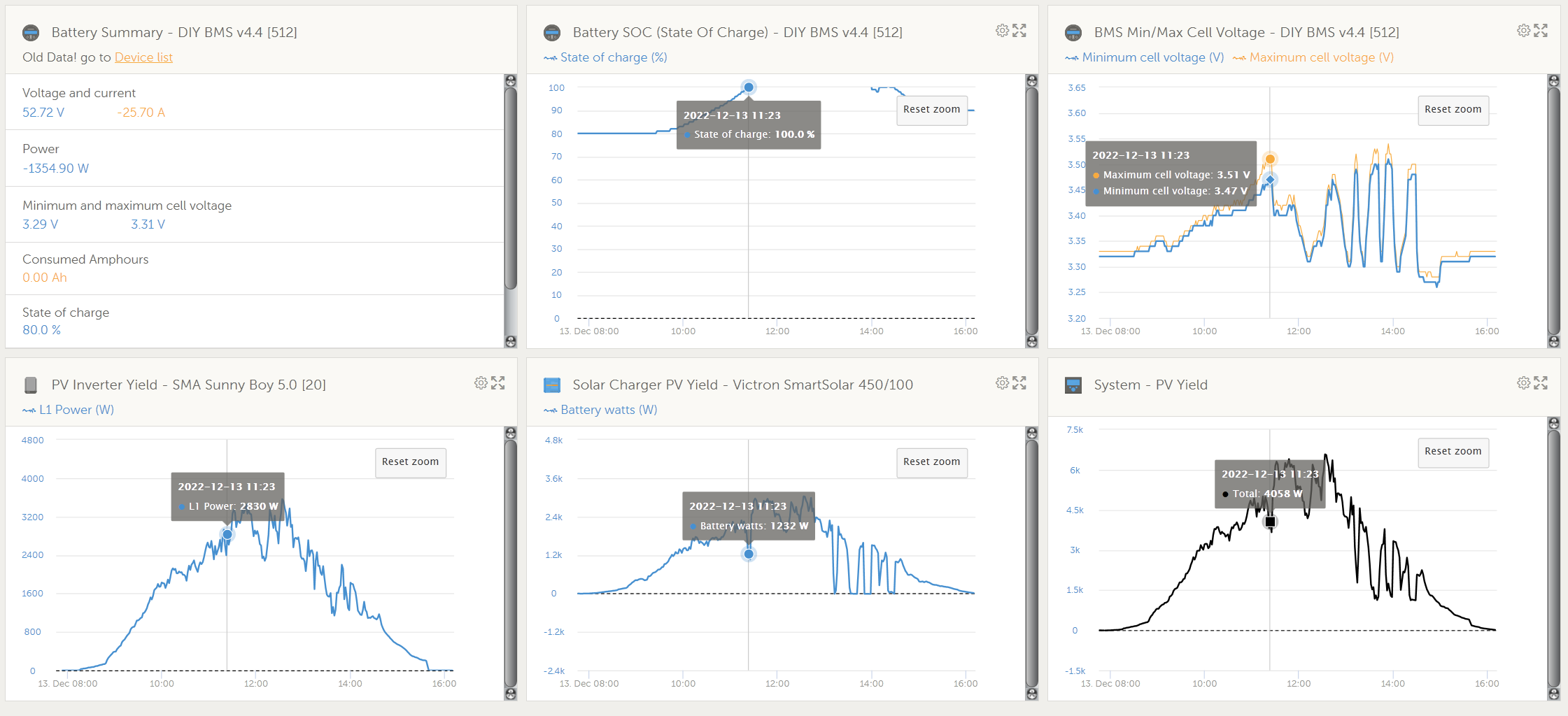

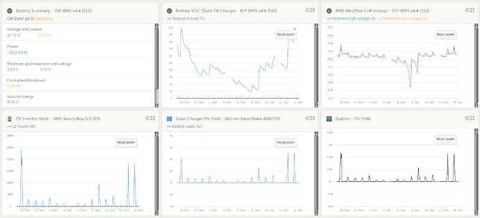

15 tage nicht ausreichende pv leistung sind vorrüber heute 21kwh gemacht davon die hälfte im heizstab versenkt
nach 15 tagen ohne balancing lagen die zellen 40mV auseinander
bei den 15 anderen lag der drift nach 15 tagen bei 20mV und dann nach ausgleich bei 10mV
die defekte wird aber trotzdem noch getauscht
der diy bms shunt hat am ende der 15 tage bei der ersten vollladung 103% angezeigt bis der sich dann auf 100% neu kalibriert hat
ich denke damit kann man leben
das venus os spackt aufzeichnungsmäßig ab und zu ab muss mal schauen worans liegt evtl speicherkarte kaputt
ein paar bilder
