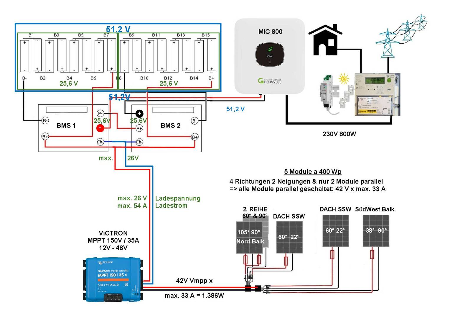

PROFIS GEFRAGT: eine 16S LFP als 2x 8S Packs (2 BMS) laden und als 16S 48V entladen ?
Es geht hier um ein kleines BKW mit Westausrichtung und dazu auch Verschattung, also dem schlechtesten, was so geht.
5 Module 400 Wp ergeben auf dem Papier 2.000 Wp, aber hier in der PV Sol Premium Simulation nie mehr als 1.330 Watt, weil die 5 Module in 4 Richtungen liegen, und 3 davon senkrecht montiert sind, die ertragreichsten mittags verschattet werden von einem Baum.
Das erfordert eine Parallelschaltung aller 5 Module bei 42V mppt und damit kann ein Victron mppt 150/35 einen 48V Akku nicht mehr direkt laden, wenn ich das richtig verstanden habe, dass die PV Spannung 5V über der Akkuspannung liegen muss lt. Handbuch. (ich mache sonst nur große Anlagen mit Akkkus, aber keine BKW mit Batterie).
Und damit kommt meine HYBRIDBATTERIE Idee ins Spiel
Die 16S Zellen werden ZUM LADEN in 2 Paketen a 8 Zellen als 25,6 V System betrieben und
zum ENTLADEN in Serie geschaltet als 1 großes 16S System passend für den Wechselrichter.
Das zeigt die Abbildung oben links mit dem BLAUEN 51,2 V Rahmen und darin 2 GRÜNEN RAHMEN für die 25,6V Ebene beim Laden.
Somit kann ich den Victron mppt 150/35 die 2 Akkus als 8S System mit 25,6 V passend zu 42 V PV laden lassen.
Die JK BMS regelns ja den Ladevorgang und nehmen Ladestrom für jeweils ihre Zellen auf, wie es geht, und übernehmen innerhalb jeden Pakets das Balancing.
Beim Laden teilt sich ja der Strom gleichmäßig auf beide Akku bzw. der, der mehr aufnehmen kann, bekommt auch etwas mehr, was aber wenig sein dürfte, da man die JK BMS ja kalibrieren kann.
Zum ENTLADEN kriegt der Growatt MiC 800 dann seine 48 V mppt Startspannung.
Und auch dann tun ja beide BMS in ihrem Teilakku das, was sie tun sollen und schalten ab, wenn an einem ein Limit überschritten wird.
Fällt ein BMS und damit ein Akku weg, sinkt die Spannung auf 24V und der Growatt stoppt.
Außerdem arbeiten die Wechselrichter mit 48 V effizienter.
Was ist an den Überlegungen suboptimal ?

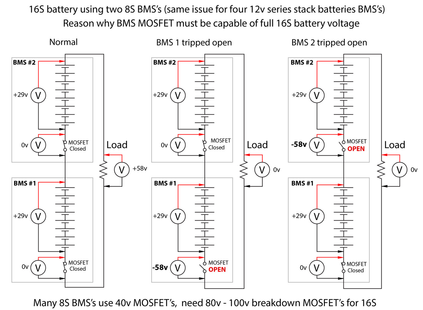

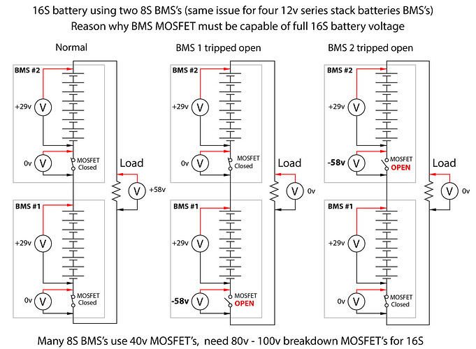

achtung die bms fets können unsichtbar durchbrennen und dauerhaft leitend werden da sie in dem moment 50v schalten müssen und nicht 25v
dann geht irgendwann ein akku drauf weil das bms nicht mehr abschalten kann
jetzt kommt es darauf an ob jk serielen betrieb von 2x 8s bms erlaubt?

Von daher sind die für 20S ausgelegt und wenn die dann 50V schalten müssen, sind sie auch dafür ausgelegt, weil ich ja welche für 20S ausgesucht hatte.

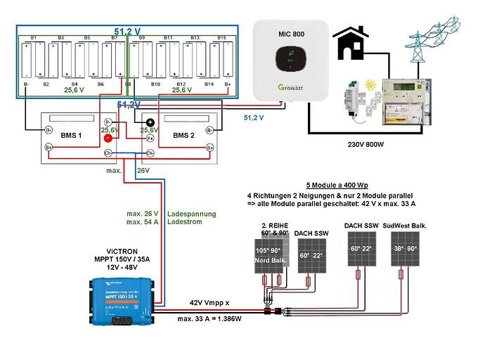

Hmm. Wie soll der Aufbau funktionieren?
  • Aufbau Akku:
Du schaltest die Akkus über die B+ der BMS parallel, um mit 24V zu laden. Andererseits schaltest Du die Akkus seriell an den Growatt, also 48V.
Da werden über die BMSe Ausgleichspannungen fließen und es wird brutzeln. Kann mir nicht vorstellen, das das so funktioniert.

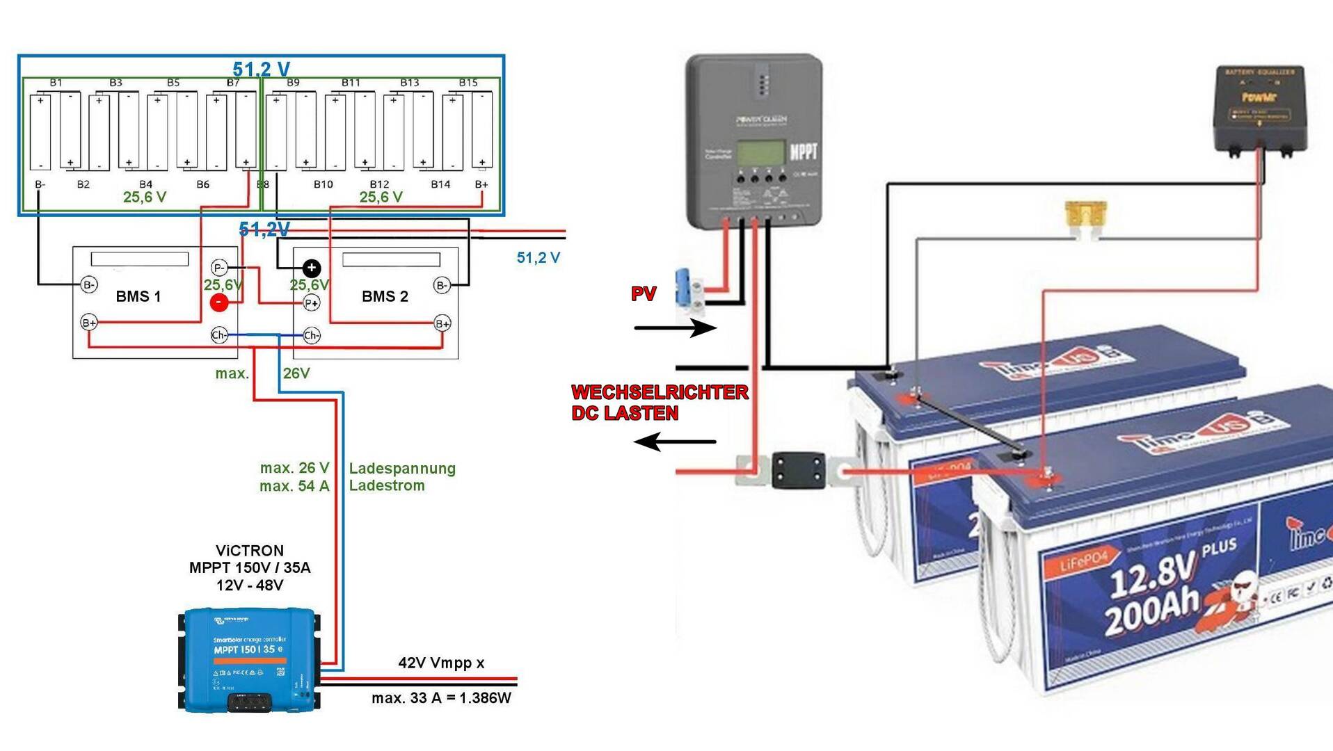

Hier ein Bild zum Vergleich vom youtube Kanal michaswerkstatt, wo der Aufbau aber prinzipiell genau so auch woanders zu finden ist
Ich hab extra geschrieben "PROFIS gefragt", denn was bitte wird rechts umgestöpselt ?
Die Verkabelung dient nur der Nutzung unterschiedlicher Zellspannungen. 48V Richtung Wechselrichter und 24V von der mppt / Panel Seite.

@wolfgang Entweder ich bin saublöd, oder Du verbindest eiskalt B+
Das andere Bild ist klarer.
Der rechte Teil der Schaltung von michaswerkstatt sieht aber m.E. anders aus als Deine linke Schaltung.
Das Bild von michaswerkstatt verstehe ist so: Da wird der MPPT nur mit einem 24V-Akku verbunden. Das Laden des zweiten Akkus erfolgt dann über einen Balancer (ganz oben rechts). Der muss dann aber auch die hohen Ströme schaffen. Ist aber generell sinnvoll bei 2 x 24V einen Balancer zwischen den 24V-Blöcken einzusetzen.
In Deinem Bild sehe ich, dass die B+ und CH+ der BMS parallel geschaltet sind. Ob das so funktioniert, bin ich gespannt.

Wenn du die Anlage so verschaltest, wie in deinem Schaltbild, dann gibt es beim anschliessen der Batterie einen Knall und alle Lichter sind aus.
Gleichzeitig 24 und 48 V gibt einen Kurzschluss!

1. TAGSÜBER
Die Module liefern 20 A in die 2 Akkus, dann kann da was wieso aus der Balance ?
Innerhalb eines 24V Akkus werden die Zellen ausgeglichen (active Balancer), die beiden Akkus können sich dann kurzzeitig auch minimal unterscheiden, aber der Strom fließt ja vom mppt nach bzw. der mppt drückt mit deutlich höherer Ladespannung von 26V in beide Akkupacks gleichmäßig rein als dass nun der linke Akku mit 24,1V in den rechten Akku mit 24,0V drücken könnte. Der Potentialunterschied von 1,9V und 2V ist vielfach höher, als die 0,1 V Unterschied. Mir fehlt da schlicht die Vorstellung, wie Du auf Ausgleichsspannungen (womit wohl Ströme gemeint sein sollten) und bruzzeln kommen willst, wenn der mppt doch derjenige ist, der Gas gibt oder treibt.
2. NACHTS
Der Inverter arbeitet rein aus dem Akku und zieht aus dem 48V Gesamtpaket seine Leistung und Energie. In Serie geschaltet und ohne ein 2S MUTTERSCHIFF BMS könnten die beiden 24 V Packs nun leicht driften, nur wen sollte das beunruhigen ? Eines der beiden BMS wird als erstes die Mindestspannung von 22 V (8x 2,75V) unterschreiten und das Pack abschalten, in dessen Folge der Inverter durch Unterschreiten der Mindestspannung sich ausschaltet.
Jetzt dürfte dann auch kein Ausgleichsstrom mehr fließen, weil 1. das eine BMS ausgeschaltet hat und 2. der mppt aus ist und damit keine Verbindung mehr darüber besteht.
Nicht vergessen: hat der mppt keine Mindesteingangsspannung von den Panels, ist er ausgeschaltet, kein Stromfluß mehr möglich.
Geht alles gut, dann kommt der Inverter durch die ganze Nacht mit dem Akku. Morgens wird die Sonne über die Module den mppt erwecken und der wird wieder Strom mit der höheren Ladespannung gleichmäßig in beide 24V Packs pumpen und die beiden BMS etwaige Zelldrifts über das Laden hinweg ausgleichen, aber all das steht schon unter 1.

Es ist kein Problem zwei Akkus parallel zu schalten. Am besten die Zuführungen gleich lang. Ansonsten wird ein Akku schneller geladen. Gleicht sich aber dann wieder aus, wenn nicht mehr geladen wird.
Selbst, wenn Du Dir sicher bist, dass Deine Schaltung so funktioniert: Installiere entsprechend dimensionierte DC-Sicherungen an den Ausgängen der Akkus und zum Wechselrichter Dann sind zwar evtl. ein oder zwei BMSe defekt, aber es passiert nichts schlimmeres.
