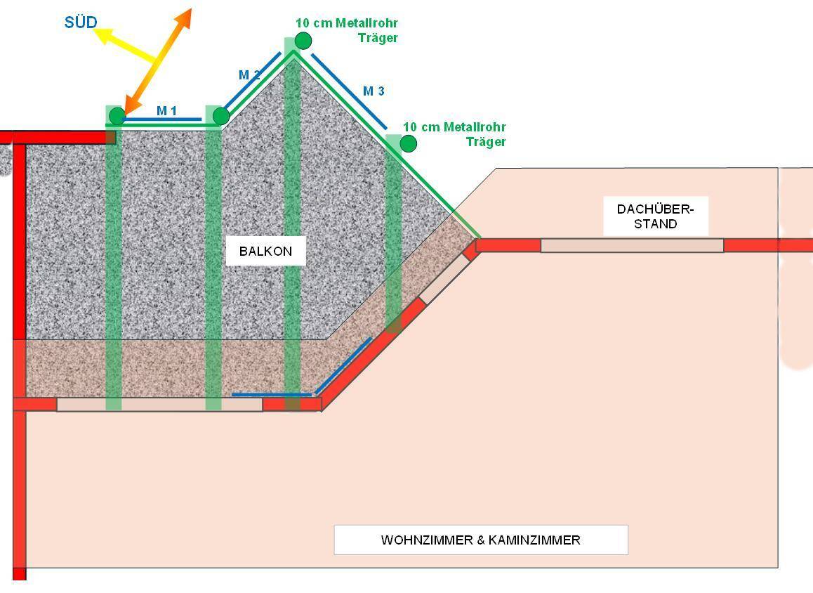

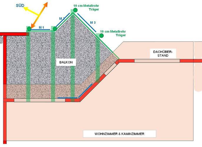

  1. das ist keine zusammenhängende Fläche, das ist nur die sinnbildliche Darstellung, wie schnell die Wolken über einen 10 m langen Haufen von Panels sind: 1 Sekunde
  2. die Panels hängen an einem Balkon von keiner 0815 Form, was beim Thema 4 Ausrichtungen bei 5 Modulen klar sein sollte. Die Module sind mit M 1 bis M3 eingezeichnet
Das grüne runde sind 4 x 10 cm Rohre und Träger des großen Balkons, die oben über den Balkon ins Dach münden.
Darauf, auf die ins Gebäude / Dach laufenden Rohre (hier grün senkrecht eingezeichnet), kommen die letzten 2 Module, da dort ein großer Dachüberstand von 2m Tiefe nicht viel Platz übrig lässt zur Montage.
Das ganze ist eine Skizze und kein elektrischer Plan von jedem Element und ebenso keine Erdung oder WLAN oder sonstige Details.
Die Module bekommen eigene MC4 Schmelz Sicherungen und am Victron einen DC Automaten, gleiches Richtung Batterie und nach der Batterie zum WR.
Das ist aber nicht wichtig, wenn es um das generelle Konzept erst einmal geht, ob das Splitten geht.

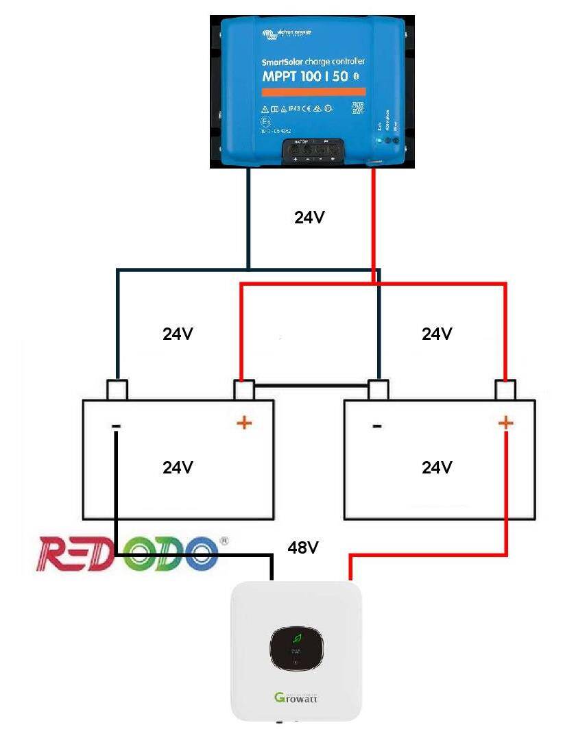

Und ich sage weiter ja, weil schon zig 24V Redoddo und was auch immer Fertigbatterien in Serie geschaltet worden sind und deren Terminals doch nix anderes sind als die Pole der BMS. Und das tut hier - habe ich gerade ausprobiert.
Sag mir doch, was anderes geheimnisvolles in der redododo 24 V stecken soll als ein BMS, was wiederum nix davon weiß, ob und dass es noch mit einer anderen Batterie des gleichen Typs und Lieferzeitpunkts in Serie geschaltet ist ?
Das jedenfalls klappte hier mit 2 Modulen in Serie geschaltet und dem Ladestrom vorhin. Kein Rauch, kein Nix, kein gar nix (MC4 Schmelzsicherungen).
Der Wechselrichter tat erst nicht, aber das lag daran, dass der mppt erst snoch aktiv war und nicht auf Akku umgestellt war. Nicht das beste Wetter, aber mit dem ein oder anderen Sonnestrahl waren es dann schon mal 240 Watt - pro Modul.
[quote data-userid="12534" data-postid="210860"]

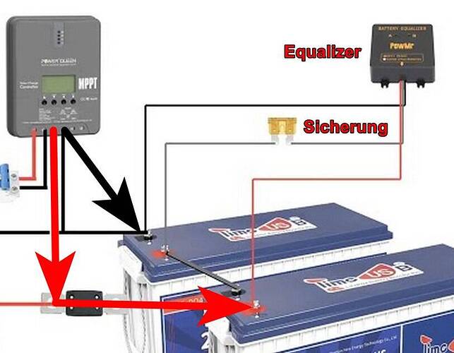

Der rechte Teil der Schaltung von michaswerkstatt sieht aber m.E. anders aus als Deine linke Schaltung.
Das Bild von michaswerkstatt verstehe ist so: Da wird der MPPT nur mit einem 24V-Akku verbunden. Das Laden des zweiten Akkus erfolgt dann über einen Balancer (ganz oben rechts). Der muss dann aber auch die hohen Ströme schaffen. Ist aber generell sinnvoll bei 2 x 24V einen Balancer zwischen den 24V-Blöcken einzusetzen.
In Deinem Bild sehe ich, dass die B+ und CH+ der BMS parallel geschaltet sind. Ob das so funktioniert, bin ich gespannt.
Muss ja nicht alles verstehen. Bau es gerne so auf und teile und mit, ob es so funktioniert. Installiere aber bitte vorher entsprechenden DC-Schmelzsicherungen bei Wechselrichter und Akkus, damit es nicht zu stark brutzelt. Die DC-Sicherungen fehlen in Deiner Schaltung. Sehe nur DC-Sicherungen bei den PV-Modulen.[/quote]

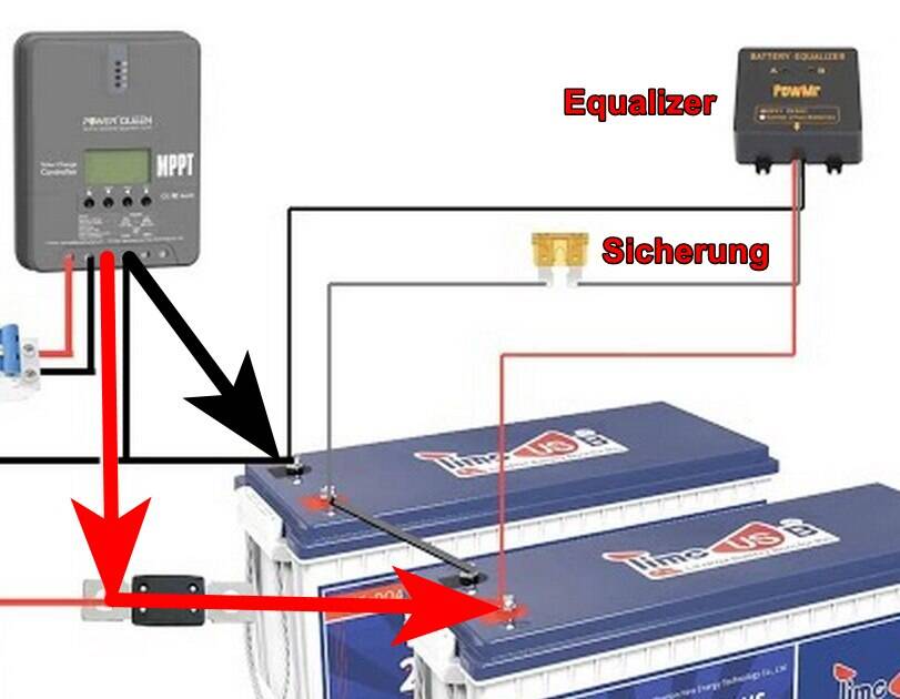

Hier ist der Ausschnitt vergrößert und beschriftet. Dein Balancer ist nur ein Equalizer.
Das Laden erfolgt doch über den MPPT direkt wie die Pfeile zeigen zur Masse und beim Plus über die Sicherung.
Und and die beiden "Lade" Pole (ich habe hier mit 2x 24V genau das Ding so aufgebaut - ohne Equalizer) habe ich die Kabel zum Growatt MIC2000 geklemmt.
Ergebnis: er lädt beide Akkus (Kabellängen der Ladekabel sind gleich lang), keine Leitung wurde warm auch bei strahlendem Sonnenschein nicht.
Kein Puff, kein Peng. So wie in all den anderen Videos zu sehen. Und in dem Akku werkelt doch auch nur jeweils ein BMS.

Ich sehe hier keine Möglichkeit daß der WR gleichzeitig laufen kann. Also laden oder entladen, 100 % über die Batterie. Die saubere potentialfrei Auftrennung der Kreise sehe ich auch noch nicht. Wenn das mit Relais gemacht werden soll sind das schon spezielle teure DC Relais. Auch nur 29 V sind nicht harmlos abzuschalten.
Es fehlt auch gedanklich eine Stromaufteilung beim laden, hier reicht oft eine Vernünftige Verkabelung solange die Zellen gleichmäßig altern.
Wenn unbedingt 24/48 dann würde ich hier mit Spannungswandler arbeiten und habe den Vorteil daß der WR immer arbeitet.
Ps: Verschattung von parallelen Modulen ist kein Problem, aber bedenken daß die Kabel ordentliche Feuerkraft haben. Ist irgendwo ein Fehler, Teilkurzschluss, dann fließen Ströme ohne Vorkehrung.[/quote]
Das folgende hat mit 2x 24 V Fertigakkus geklappt und in denen steckt auch nur jeweils ein BMS, ohne dass die voneinander wüssten.
Warum klappt das bei denen , wenn an deren Polen einmal 26V zum Laden reingehen und an an jeweils einem Pol dann die 48V Abgänge sind zum Wechselrichter?
Hier in dem Beispiel geht Masse direkt zum einen Pol und die Plus Ladeleitung genauso , wenn Du den senkrechten Pfeil mal einfach auf den Batteriepol zeigen lässt.
Das 48 Volt System funktioniert somit zum Entland und bei den 24V Ladespannung. sind ja jeweils nur 1 Batterie (Achtung: Foto zeigt 12V, das Beispiel handelt aber von 24V)

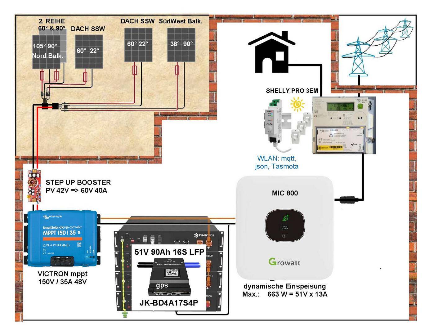

Hier das 1. Alternativkonzept, wo ich schon den Step Up Booster am Wochenende bestellt hatte, um die PV Spannung für den mppt auf 60V zu bringen.
Dann ist das System vollkommen homogen 48V / 51V.
Natürlich wieder keine Sicherungen eingezeichnet, weil die jetzt in der frühen Planungsphase viel zu viel Arbeit machen, die überall mitzuschleifen.
Gleiches für ESP32 und die WLAN / RJ 45 etc. Verbindungen.
Und ja, das ist ein Pylontech Akku Paket, aber umgebaut auf JK
Letzter Stand vorerst, bis das gute Stück dann hier mal eintreffen wird.

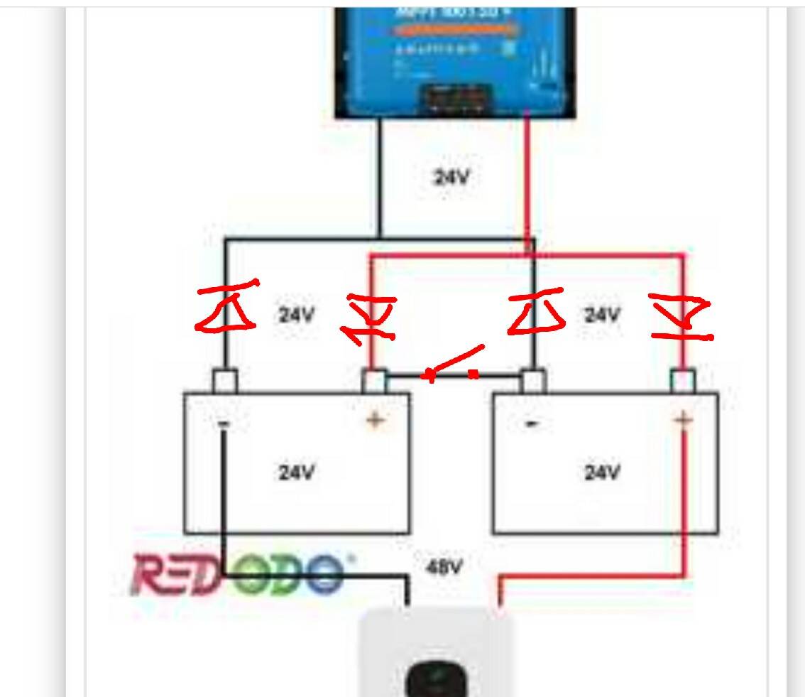

Wenn Du die obige Schaltung tatsächlich mit der Verschaltungen der 2 Batterien nachgebaut hast Du nur unwahrscheinliches Glück daß vermutlich die Sicherung vom BMS in den Akkus anspringt. Ob das immer der Fall ist? Elektronik versagt auch manchmal.
Ich überlege jetzt gar nicht weiter wie das überhaupt zufällig funktionieren kann. Ja, der Lader kann das übernehmen wenn die Spannung doch reicht. Ansonsten eigentlich nein, ein abgetrennter Akku macht ja keinen Sinn.
Du verbindest eiskalt + der beiden Batterien und machst von + zur +- Zusammenschaltung einen Schluss. OK das BMS liegt dazwischen und rettet Dich noch. Aber was soll eine getrennte Batterie dann bringen?
Wenn ein LKW Mechaniker das mit Blei Batterien machen würde hätte er die Trümmer und Säure im Gesicht.
Gedankenspiel als Beispiel. Der Schalter ist geschlossen wenn 48 V Betrieb, also kein Ladestrom.
Bei deinem Schaltbild stimmt eine Bezeichnung nicht:
Am Eingang des Growatt stehen keine 48V, sondern nur 24V. Egal an welchen Pol du seine Anschlusskabel klemmst.
Deswegen zickt er auch herum. Deswegen gibt es aber auch erst dann Probleme, wenn der Wechselrichter probiert die Batterie mi 48V zu laden. Wenn er überhaupt laden kann.

Der stepup und der MPPT in der reihenfolge ist doppelt gemoppelt bzw. behindern einander.
Wenn du V(MP) ca 42V STC hast also bei knallheiß ca. 35V, muß erst der MPPT auf z.B. Ausgang 29V eingestellt ohne Batterie, und dann der korrekt auf V-IN 27-28V und V-OUT auf maximale Erhaltungsspannung des Akkus eingestellte stepup. Jedenfalls empfehle ich dir, den Widerstand an dieser Stelle einzubauen. Verhindert Schwingneigung des Gesamtsystems. Mit 150-220k sollte es gehn.
Oder läßt den MPPT gleich ganz weg und an die Stelle, welcher ich dem stepup den Widerstand montiert habe, baust eine simple Temperaturnachführung. +/- paar Prozent um den MPP merkste fast nicht, wenns klein wenig daneben ist.
Ich hätte ja die 24 V Technik erst mal belassen und nur dem WR mit dem Stepup geboostert.
