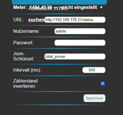

Wichtig ist natürlich das der Shelly korrekt verbaut / eingestellt ist. Wenn einspeisung als Verbrauch gesehen wird, wird es schwer. :wink:
Waren die Stromzangen falsch verbaut oder hast du Werte in der Shelly App verstellt?

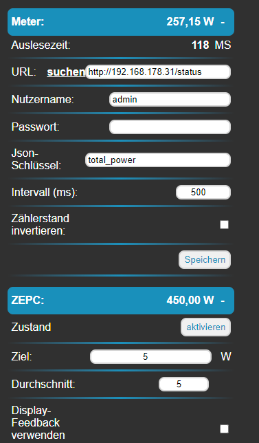

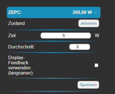

Bei ZEPC steht immer die max Leistung die ich im Trucki unter Sun1 eingestellt habe. In meinem Fall 250w und auf diesen Wert fährt der Lumentree hoch und verharrt da. Ist das richtig? Oder muss bei ZEPC immer der Wert stehen was bei Meter angezeigt wird ?
Bei ZEPC muß der AC Setpoint angezeigt werden. Das ist der Wert dem sich Einspeisung nähern soll. Meter zeigt die saldierten Werte der 3 Shelly CT Sensoren, also das, was du gerade aus dem Netz beziehst. Meter und Output addiert sind dann dein Verbrauch im Haus.

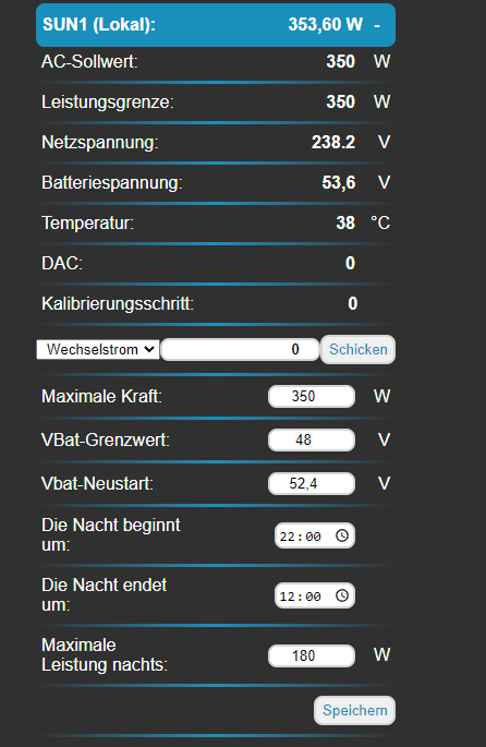

Dann setze doch einfach den Max-Wert für die Nacht auf 600W. In der Nacht kommt ja von der großen PV nichts und die Regelung des Sticks wird greifen und nahe an die Nulleinspeisung kommen.

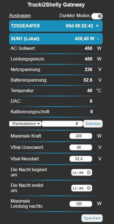

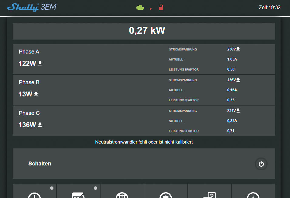

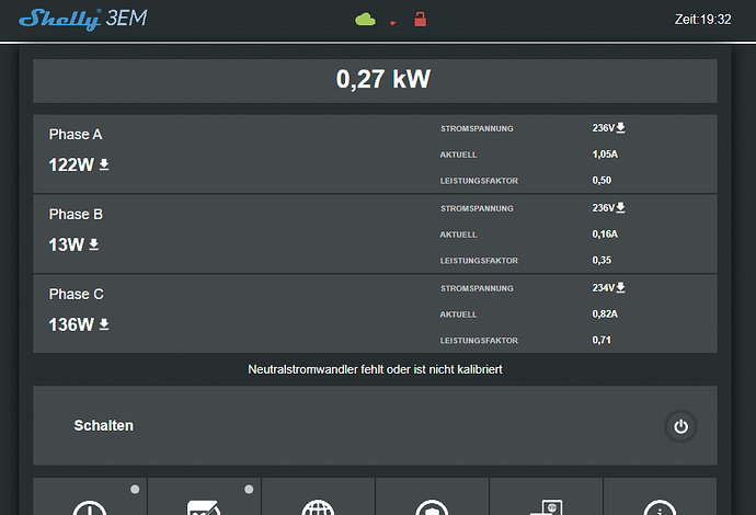

Bitte mal Bild von Shelly und Trucki werten schicken und ein Bild vom eingebauten Shelly inkl der Stromzangen mit Richtung

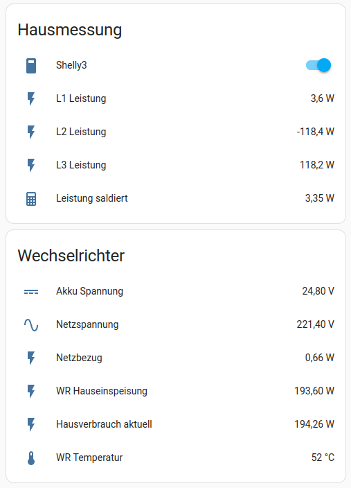

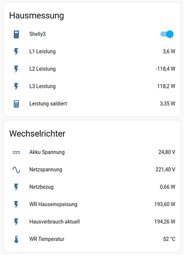

Hier mal eine Momentaufnahme. Mein WR speist auf L2 ein, Shelly zeigt da negative Werte. Der Netzbezug (Meter vom TS) ist klein, Netzbezug und WRHauseinspeisung (Output vom TS) ergeben addiert den Hausverbrauch. Netzbezug und Shelly saldiert sollten identisch sein, aber die zeigen manchmal geringfügig unterschiedliche Werte, weil die Zeiten der Messung nicht gleich sind.
Poste wie @MhlTheOne schon schrieb die Screenshots vom Shelly einmal Nachts, wenn der WR einspeist und einmal tagsüber wenn die PV einspeist.

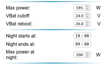

wie bei mir sieht Nachts 200 W und Tags 595 W. Wenn der Meterwert 600 W übersteigt wird mit max. Power von 600 W eingespeist, da der Stick den Bezug ausgleichen will.
Ist der Meterwert kleiner als 600W wird der Stick den AC Setpoint auf den akzuellen Bezug setzen und diesen Wert einspeisen.
Wenn der WR einspeist, ist der Datentransfer zwischen Stick und Shelly gegeben. Es ist jetzt nur die Frage werden die Werte für L1 bis L3 korrekt übermittelt.

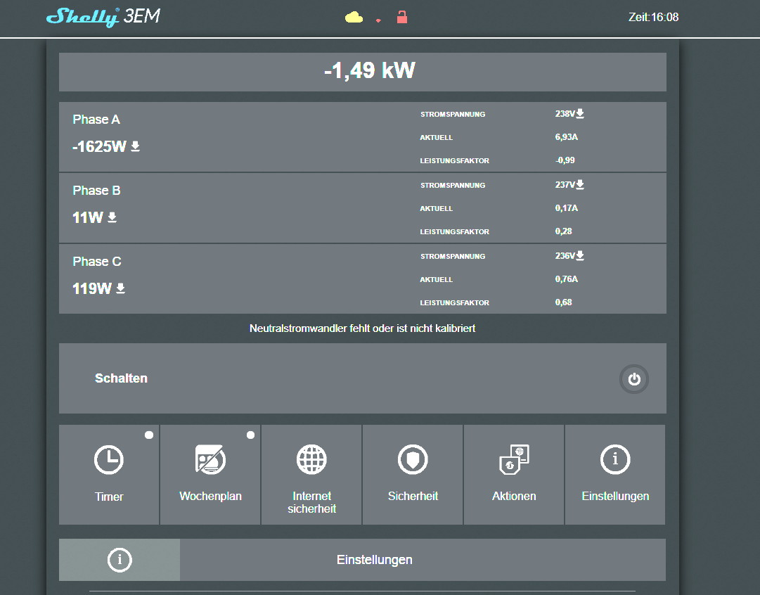

@texnik Grüßt Euch. Hier die aktuellen Bilder. Große Anlage speisst auf Phase 1 ein und geht dann ins Minus.
da haben wir das Problem, durch haken rechnet der Stick die Einspeisung als verbrauch und die Verbräuche als Einspeisung.
Rausnehmen, dann sollte gelöst sein.

So sieht es jetzt aus wenn die große Anlage nichts mehr bring und der Lumentree zuschaltet. Wie man sieht zeigt das Meter einen wesentlich geringeren Wert an wie der Lumentree einspeisst.

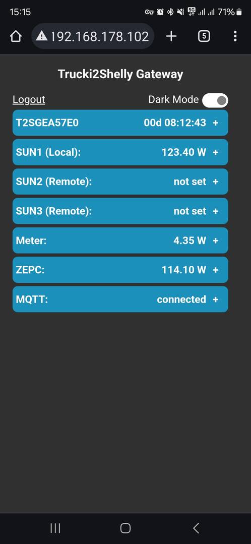

bin ich auch ein wenig ratlos. Gabs irgendwas im Lumentree selbst, was wichtig war, damit der Stick regeln kann? Aussehen muss es ja so:

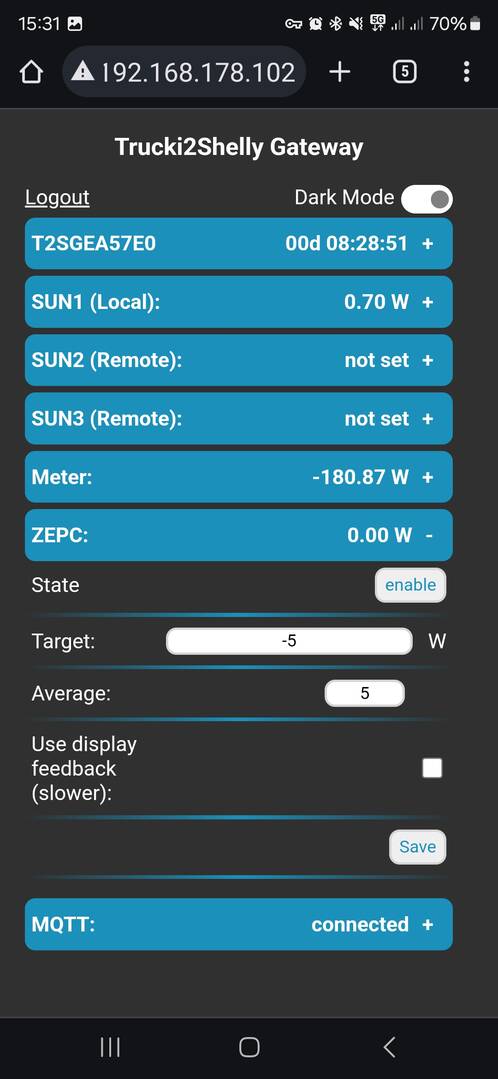

hier ist meien Anlage (BKW) aktiv, Meter zeigt negativen Wert an, sollte so analog zu deiner großen Anlage saldiert über alle 3 Phasen. Trucki regelt auf 0 Watt.
Hier kommt nix von der Sonne mehr und aus der Batterie wird entsptrechend geregelt eingespeist.
@stockibass
Meter und Output (Wert von SUN1 (local) ergeben den Hausverbrauch un ist gleich dem aler Shelly-Phasen addiert.
Meter kann und wird kurzzeitig negativ werden, wennn die Einspeisung nach höherem Hausverbrauch runtergeregelt wird.
Bei mir habe ich Target und Average auf 20 gesetzt und bei Meter das Intervall 250ms gesetzt.
Dadurch hat sich meine Netzeinspeisung doch verringert.

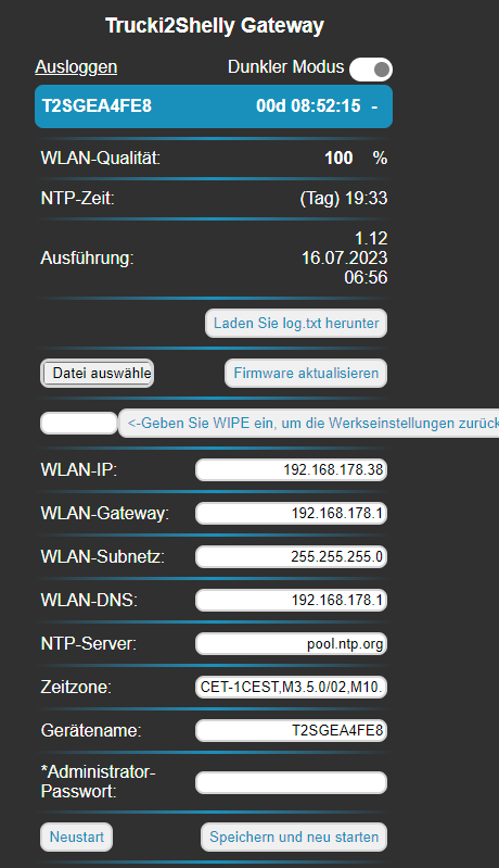

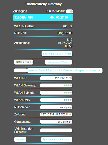

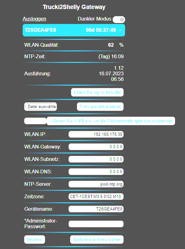

Konntest du das Problem lösen? Habe mir das auch angesehen, dabei ist mir aufgefallen, das bei den Bildern die Angezeigten Werte vom Shelly3EM und vom T2SG widersprüchlich sind und nicht zusammenpassen können. Hast du mehrere Shelly EM bei dir verbaut?
Rufe mal bitte in deinem Browser, bei dir die Adresse 192.168.178.31 auf und prüfe ob das auch wirklich der 3EM ist, tippe stark drauf das es ein anderer Shelly ist. Dann einfach bei URL suchen im Meter Verzeichnis abändern
