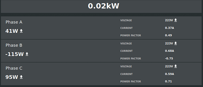

Kann es sein, wenn er es als Verbraucher rechnet, dass er versucht es auszugleichen? Dann haut er natürlich raus was geht, also die 600 Watt. Du musst dann den Messkopf drehen für die Solaranlage, oder in der Shelly App den Wert invertieren. Saldieren ist ja wichtig, damit der Stick weiß wie viel er einspeisen muss im Vergleich zum ebenfalls saldierenden Stromzähler. Ich habe ein BKW und Akku extra dazu in meiner Shelly App wird mir das BKW negativ angezeigt. Siehe Bild.....
@derdickebaer Im Wechselrichter habe ich noch den unteren Haken gesetzt, den muß ich nachher rausnehmen. Genau das ist der Punkt wenn die große Anlage auch einspeisst, dann kommt ein negativer Wert raus und die Einstellung im Truckistick muß ja positiv sein, damit das alles richtig arbeitet. Bei mir ist die große PV Anlage auf Phase 1 angeschlossen, die könnte ich bei meinem Shelly abklemmen, dann würde nur Phase 2 + 3 salidiert, dann könnte das wieder passen.
@stockibass Richtig, er versucht es auszugleichen und gibt alles was er kann. Wenn ich den Wert in der Shellyapp invertiere, dann wird Minus angezeigt und der Wechselrichter geht auf 0Watt
Ziel soll doch bestimmt sein, Akku (Lummentree) geht an, wenn Strom aus dem Netz gezogen wird. In der Regel nachts und tagsüber wenn die große Solar zu wenig liefert. So würde es auch passieren, wenn du die Klemme drehst oder den Wert invertierst. So Lange der Stick minus Werte bekommt, macht er nichts, wird es dunkel wird der Wert positiv und er steuert bis zu 600 Watt bei oder nachts halt weniger.

Da Verstehe ich einfach nicht, warum das nicht klappt. Selbst wenn deine Anlage vom Dach einspeist, saldiert der Stick die 3 Phasen vom Shelly und regelt entsprechend. Prüf mal die CT-Klemmen vom Shelly, vielleicht ist eine falsch herum. Hol dir den Shelly direkt mit der IP in den Browser, wenn das Dach einspeist muß eine Phase deutlich im Minus sein. Ist das nicht der Fall sieht der Stick einen hohen Verbrauch und regelt hoch.
Okay ich habe nichts auf dem Dach und die Einspeisung kommt vom Lumentree, aber man sieht der Shelly mißt negativ. Das ist korrekt so.
