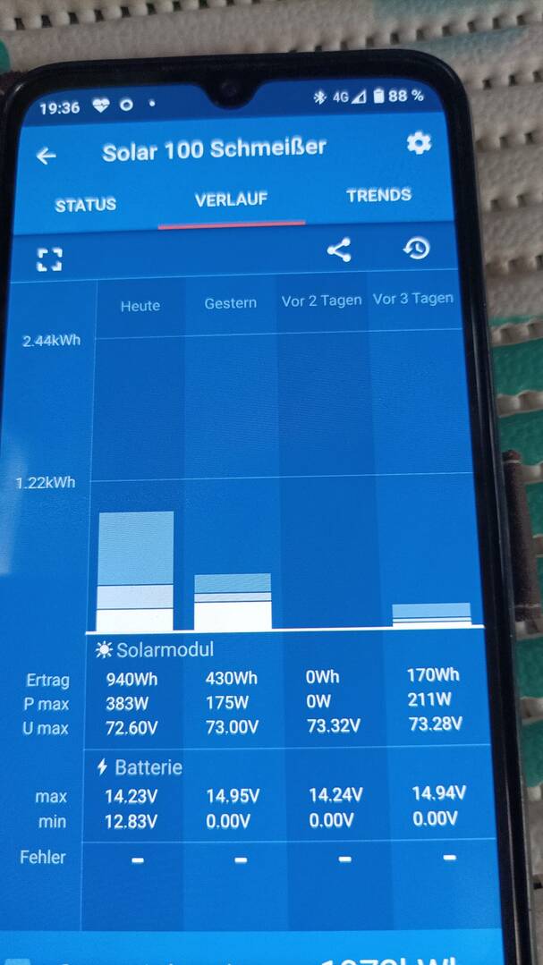

Hallo, ich habe letztes Jahr bei meinen Eltern im Garten 1x 180AH 12V DIY Akku hingestellt und etwas später einen übrigen 240AH 12V DIY Akku.
Im April ist der alte Laderegler gegen einen Victron 100/20 Laderegler BT getauscht worden, von meinen Eltern.
Im Mai haben Ich dann 6x alte 100Watt Module gegen 2x JA-Solar 415Watt Module ersetzt.
Und seit einigen Tagen gibt es irgendwie Probleme, dass der Laderegler die Batterie irgendwie nicht sauber lädt.

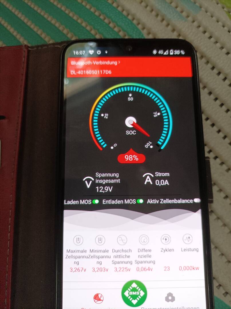

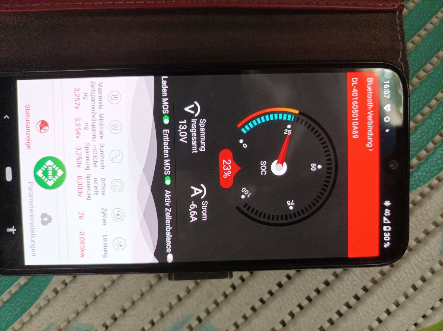

Vorgestern war 1 DIY Akku auf 1,9%, der andere auf 98%.
Hab die volle abgeklemmt und er lud die Leere mit 105Watt (War bewölkt) 9-16A, ich bin dann heim.
Heute bekomme ich Infor, dass wieder eine Batterie auf 53% ist und die Volle ist weiterhin voll laut BMS mit 12,9V zeigt er 98% SOC an.
Wie kann ich bewerkstelligen, dass der Laderegler biede Batterie lädt?
Denn die Ladehistorie zeigt am Victron geringe Ladezyklen (Siehe Bild) aber es war sehr sonnig und die 2. Batterie ist nicht annähernd voll
Hat jemand eine Ideee? Was hier ggf schief läuft?
Danke
Akku 1 startet mit 1,9% bei 180Ah Kapazität und ca. 10 Stunden laden mit ca. 9A - da bist du bei knapp 50%. Ist zu erwarten.
Vorschlag: beide Akkus mit Ladegerät jeweils unabhängig zu 100% aufladen, bis das jeweilige BMS abschaltet (BMS Einstellungen vorher prüfen).
Identische Kabellängen von jedem Akku an Sammelpunkt Plus, identische Kabellängen von jedem Akku an Sammelpunkt Minus und parallel in Betrieb nehmen mit dem Solarladeregler.
Achte auch auf die Tatsache, dass Daly BMS kleine Ströme ignorieren - siehe andere Diskussionen.
Dann mal überlegen: 830W peak an 20 Ampere Laderegler soll 420 Ah Akkukapazität laden. Wie lange wird das denn dauern? Sieh dir mal die Dimesionierungsvorschläge hier im Forum an, der Regler scheint mir viel zu klein...
