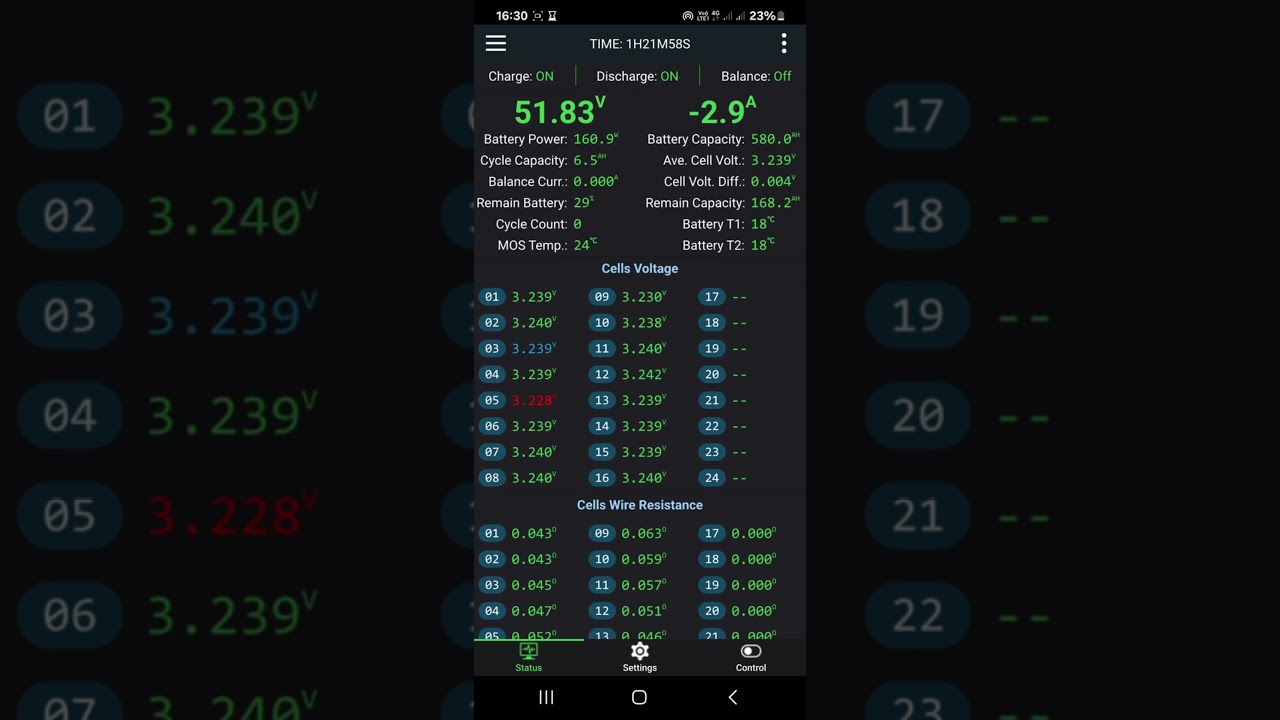

ich habe leider immer wieder das Problem, dass mein BMS bei 2 Zellen eine Abschaltung wegen Unterspannung durchführt. Bei näherer Betrachtung bin ich draufgekommen, dass die Messwerte ganz ordentlich daneben lagen.
Da ich noch ein weiteres gleiches BMS da hatte, habe ich mal dieses installiert
um zu sehen ob es Unterschiede gibt. Die Messwerte sind jetzt besser, aber.
Sie schwanken sehr stark. Ich dachte das sei normal, bis ich ein paar Videos gesehen habe in denen sich die Messwerte halt im 0,001V Bereich schrittweise verändern.
Bei mir ist das eher im Bereich von 0,02V bis 0,03V. Siehe Zelle 5 und 9.
Das sind auch die Beiden die immer wieder mal zu Abschaltung führen obwohl die
restlichen Zellen noch bei weitem nicht so niedrig sind.

PS: Die Spannungswerte von 5 und 9 im Video sind nur deswegen so genau an den Anderen Zellen, weil ich diese schon wieder manuell per Labornetzteil angeglichen habe.

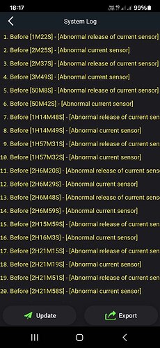

Wird ja immer spannender, jetzt zeigt das neue BMS keine negativen Werte beim Strom mehr an. Wenn geladen wird zeigt es den normalen positiven Wert an, wenn entladen wird steht nurnmehr 0,0A.
Fehlermeldung diese:
Die beiden Drahtanschlüsse am Minuspol prüfen. ( Dünner und dicker Draht)

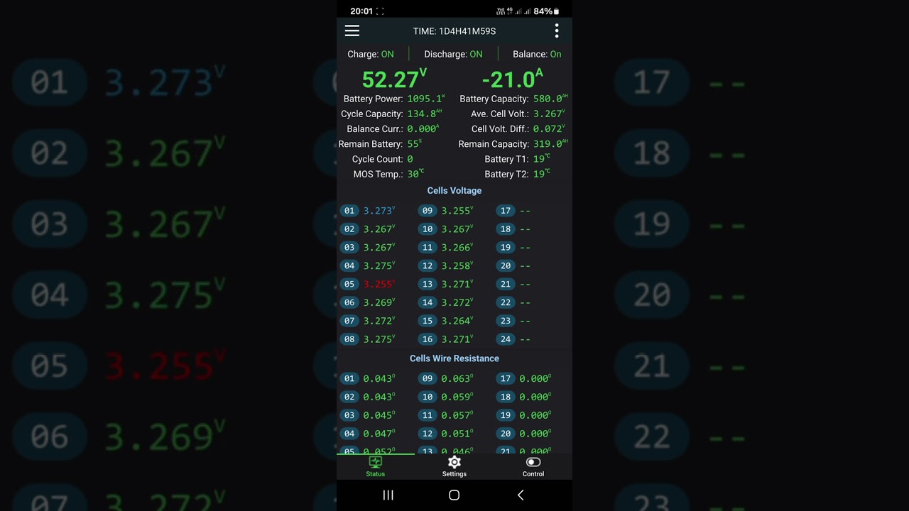

Ich hab mir nochmal die Mühe gemacht eine Aufzeichnung unter Last zu machen, da springen die Spannungen gleich noch ein bisschen besser, gut 0,3V...
Also ich weiß überhaupt nicht, was ich davon halten soll
