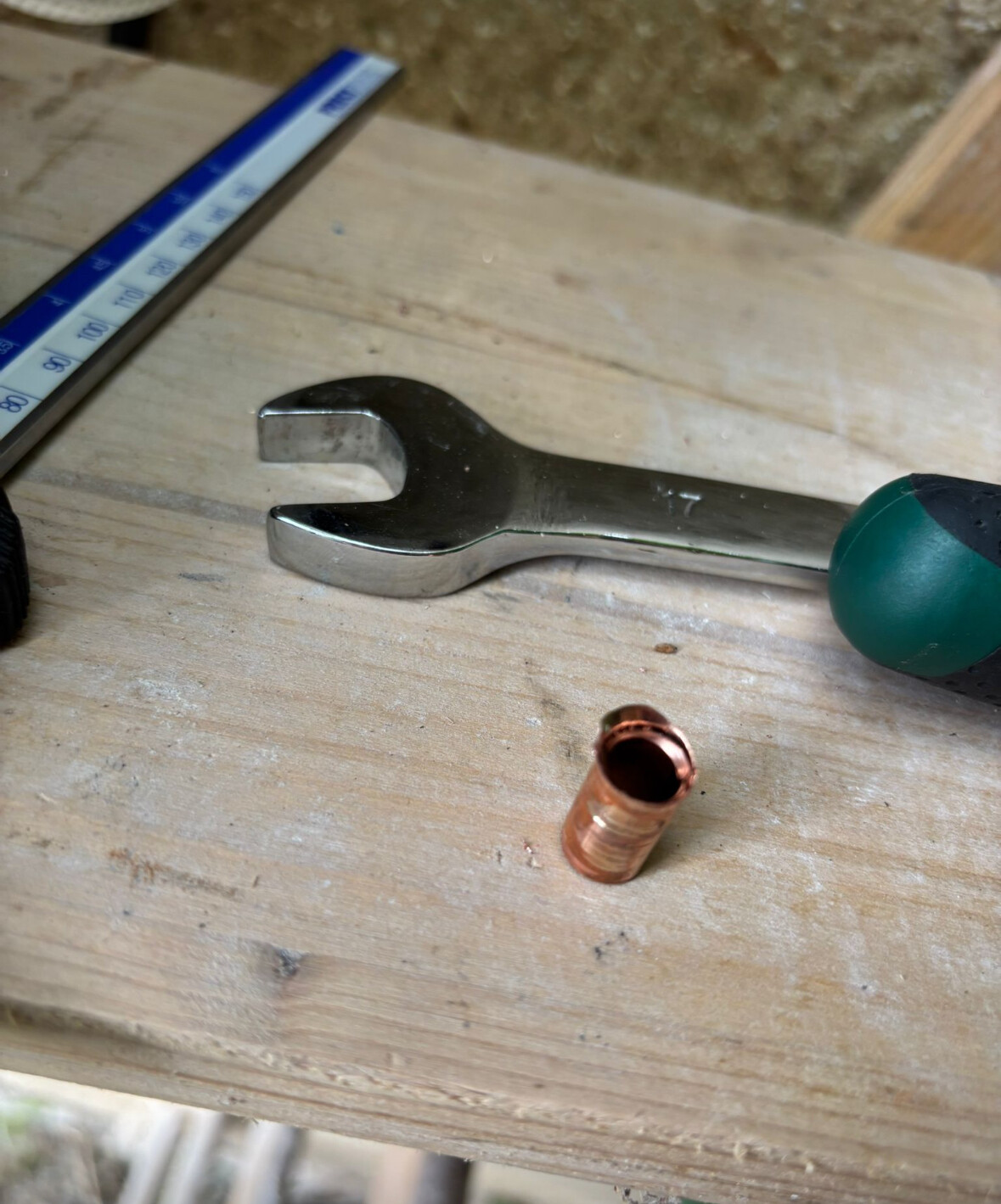

Das war einer der Bördel falls man es so nennen darf.
Waren definitiv meine letzten Leitungen von Vetall.

Oh, wow :open_mouth:
Meine hatten zum Glück nur eine minimale Verformung.
Aber ich würde da wohl auch nicht mehr bestellen...
So sehen auch Bördel aus, die mit viel zu viel Drehmoment angezogen wurden. Nutzt du einen Drehmomentschlüssel? Nicht das daher das Problem kommt.
Ja, kann ich bestätigen. Bei mir hat der Drehmoment nicht korrekt ausgelöst und mir kam das schon eigenartig vor. Sah aber am Ende genauso aus.
Benutze den Rothenbergerschlüssel und habe ganz normal mit den 18/42 angezogen. Als ich gemerkt habe, dass es undicht ist habe ich nochmal als Sicherheit mit 19/43 nachgezogen, also viel zu viel Drehmoment haben die Leitungen nicht abbekommen. Ich hätte vorher ein Bild der Leitung machen sollen da sah man es besser. Der Bördel war komplett schief, die kürzeste Stelle hatte nur ca 1-2mm Bördelfläche und war mit Grat aufgeworfen.

Da würde ich trotzdem mal genauer hinschauen, was da los ist, dass deine Bördel nach dem Festziehen dann so aussehen. Das kann sehr kritisch werden. Kann soweit gehen, dass der ganze Bördel so geschwächt wird, dass er bei kleinsten mechanischen Belastungen abreißt.

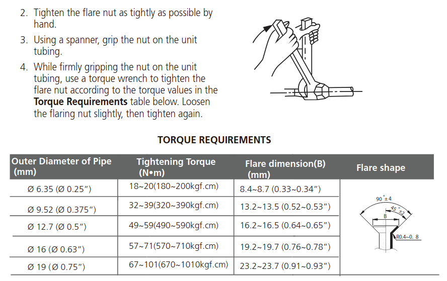

Tipp: Zuerst mit 10Nm anziehen. Bei 10Nm wird noch nichts deformiert, insofern dein Drehmo stimmig arbeitet. Merkt man auch vom Gefühl her, es ist fest aber man arbeitet im festen Bereich nicht weiter. Ok, wenn 10Nm fest, dann einen Strich mit Edding auf Mutter und Stutzen, so dass man jetzt den Weiterdrehwinkel beobachten kann. Typisch braucht man nicht mehr als 1/8 weiterzudrehen (45 Grad). Dann müsste das Zieldrehmoment erreicht sein. Wenn man mehr als 1/4 (90 Grad) drehen muss, stimmt was nicht.
Der kleine 1/4 Zoll Bördel ist sehr empfindlich für zu großes Drehmoment. Den kann man vollständig zermatschen bis er hinten komplett aus der Bördelmutter rauskommt schon bei 20-22 Nm.
Dann ist das aber eine sehr grenzwertige Sache, denn das Nenn-Anzugsdrehmoment liegt bei 18-20 Nm:
