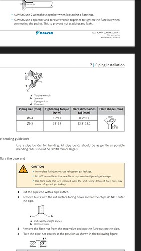

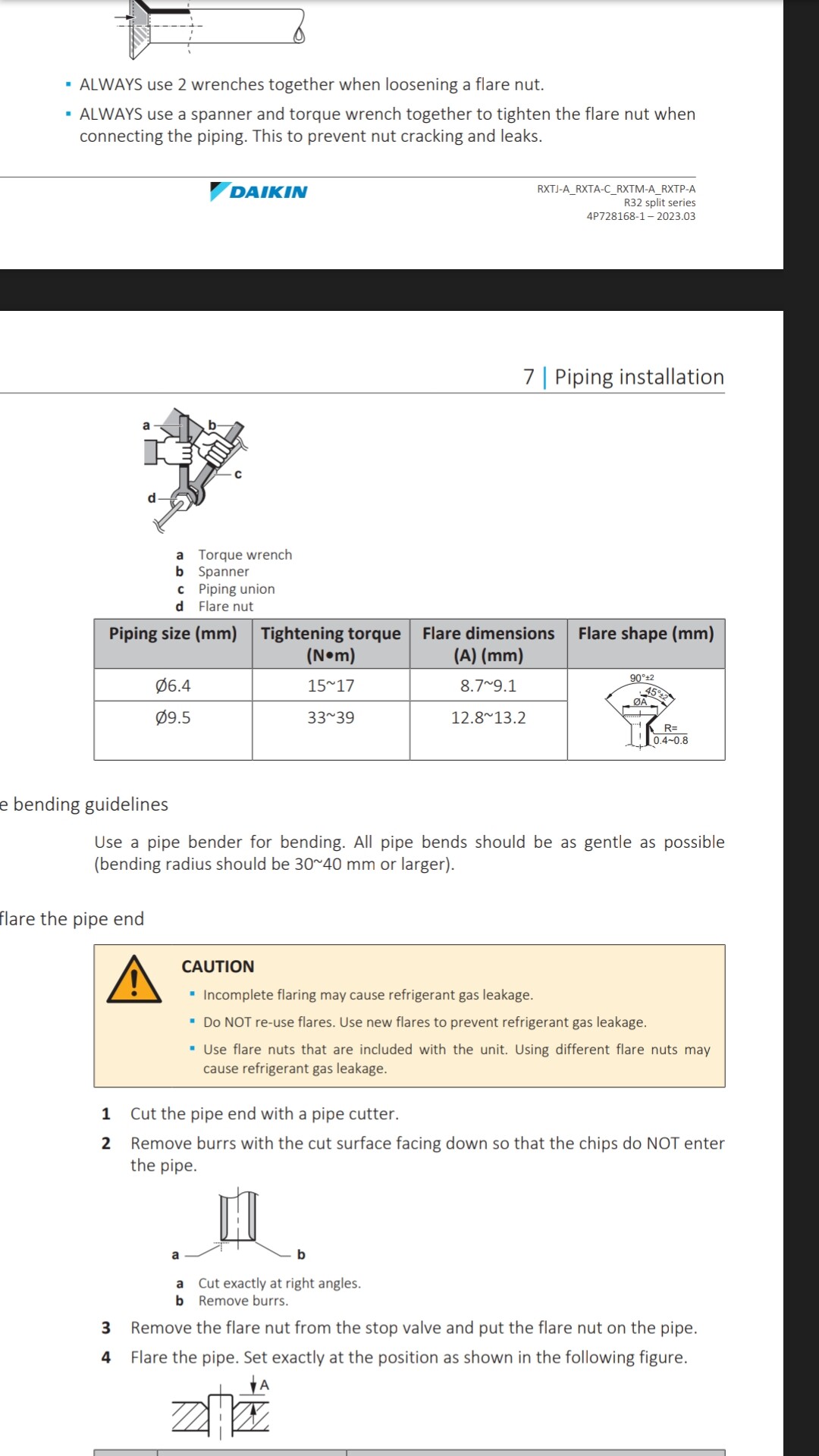

20Nm ist schon recht hoch laut Anleitung. Ich kenne eher so 14-18 Nm. Aber ja, es ist sehr knapp und man muss auch den Drehwinkel im Blick behalten. Ähnlich wie bei Zündkerzen.
Bördel, Mutter, Rohr usw. das ist doch alles genormt. Vom Druck mal abgesehen, müssten dann die Drehmomente nicht immer sehr ähnlich sein?
Bei mir sind es 14-17 Nm und 32-40 Nm.
Wobei ich bei der kleinen Leitung und dem relativ geringen Spielraum erstmal 14 Nm nehmen würde. Nachziehen kann man ja immer noch.
Eigentlich sollte das einheitlich sein, aber je nach Anleitung findet man andere Werte. Tendenziell liegen die Maximalwerte aber bei 18Nm und 42Nm für 1/4 bzw. 3/8. So stehts glaube ich auch beim Rothenberger Schlüssel.
Daikin
Mitsubishi Heavy ZSX:
(Größe des Serviceventils ist eine schlechte Übersetzung, das sind die Rohrdurchmesser 1/4, 3/8, 1/2)
