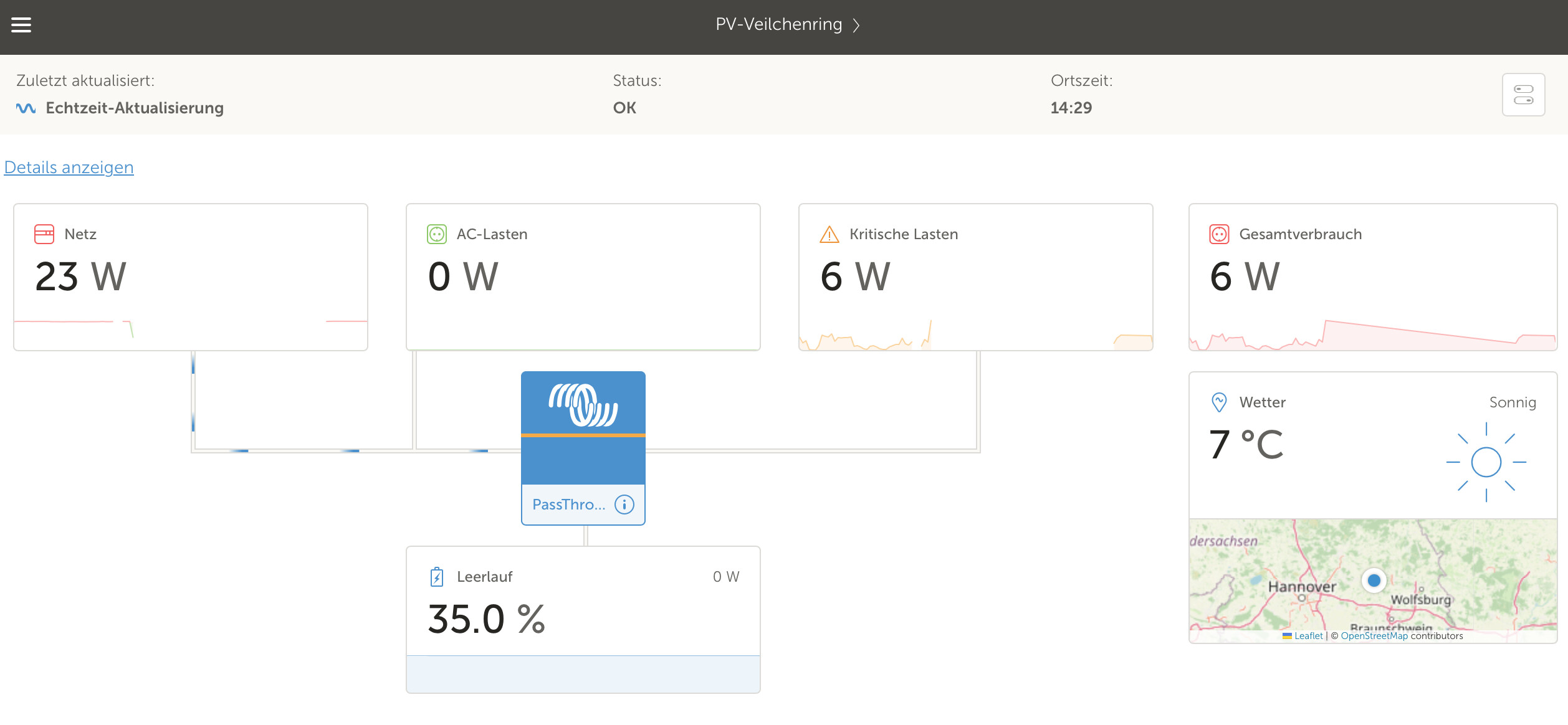

der SOC des Gobel wird im MP nicht korrekt angezeigt:
  • im VRM-Portal erscheint der Wert 99,5% (sieh Anhang)
  • wenn ich den MP lokal über die IP Adresse aufrufe, erscheint 99% (siehe Anhang)
  • lokal auf dem MP erscheint der Akku unter Geräteliste mit 35%
Eine Sache ist mir noch aufgefallen, die ich nicht lösen kann: am Gobel blinkt die ALM-LED rot (vielleicht ist das der Schlüssel zum Erfolg)

der unterschied zwischen den 99% im victron-UI und den 99,5% im VRM liegt einfach daran, daß lokal keine kommastellen angezeigt werden, das ist aber derselbe SOC.
die sache ist nur die -- das victron-system sieht verschiedene quellen für den SOC; bei Dir vermutlich einmal den, den das gobel-BMS über CAN liefert (die 35%), und dann den, den der multi liefert (der über seine interne strommessung auch einen SOC berechnet). bei einem neuen system weiß der multi nicht, wo er anfangen soll, daher wohl die fast 100%; ob die 35% vom BMS stimmen, wird sich zeigen, aber die sollten sich bei der ersten volladung auf 100% synchronisieren.
jedenfalls kannst du unter settings/system setup/battery monitor auswählen, welche SOC-quelle das system verwendet:
in der liste ist bei dir vermutlich der "MultiPlus II..." aktiv (oder "Automatic"), das BMS müsste dort auch vorkommen, stellt das mal ein.

Unter Einstellungen - System-Setup - Batteriewächter (vielleicht sollte ich mein System mal auf Englisch umstellen) - habe ich nun "Victron on CAN-Bus" eingestellt. Muss ich irgendwas neu starten?
nein, da sollte kein neustart nötig sen.
siehst du jetzt die 35% in der übersicht, oder noch die 99%?
Ahh, SUPER: die VRM-Anzeige ist nun schon mal korrekt:
Am MultiPlus wird nun
  • PassThru und
  • low Battery angezeigt
sehr gut! die 35% sind wahrscheinlich auch nicht korrekt, lad den akku mal komplett voll, dann synchronisiert sich das BMS über die spannung und sollte in zukunft stimmen.
was mir noch auffällt in deinen screenshots: der multi ist im passthrough, dh er macht gerade nix.
das kann evtl gewünscht sein, wenn dein solarmanager da eingreift, aber normalerweise heißt das, der multi ist irgendwie mit dem akkuzustand nicht zufrieden. möglicherweise hängt das mit der blinkenden ALM-LED zusammen? hast du mit der bluetooth-app vom BMS schon mal geschaut, was das für ein alarm ist? evtl ist er auch in der device list irgendwo in den untermenüs zu sehen...
hat sich grad überschnitten :wink: -- "low battery" ist ja schon ein hinweis.
wie hoch ist die akkuspannung? schau mal, was der multi anzeigt, und schau auch über die entsprechende app über bluetooth auf den akku bzw das BMS, wahrscheinlich siehst du die einzelnen zellspannungen nur dort.
Ich habe noch etwas angepasst: im ESS habe ich bei Netzmessung auf Wechselrichter/Ladegerät umgestellt. Nun sieht das VRM wie folgt aus:
Das sieht für mich jetzt alles logisch aus: der Solarmanager sieht jede Menge Solarüberschuss und lädt den Überschuss in den Akku. Dass da "Netz" steht ist ein bisschen irreführend, aber korrekt (Netz = Hausnetz)
