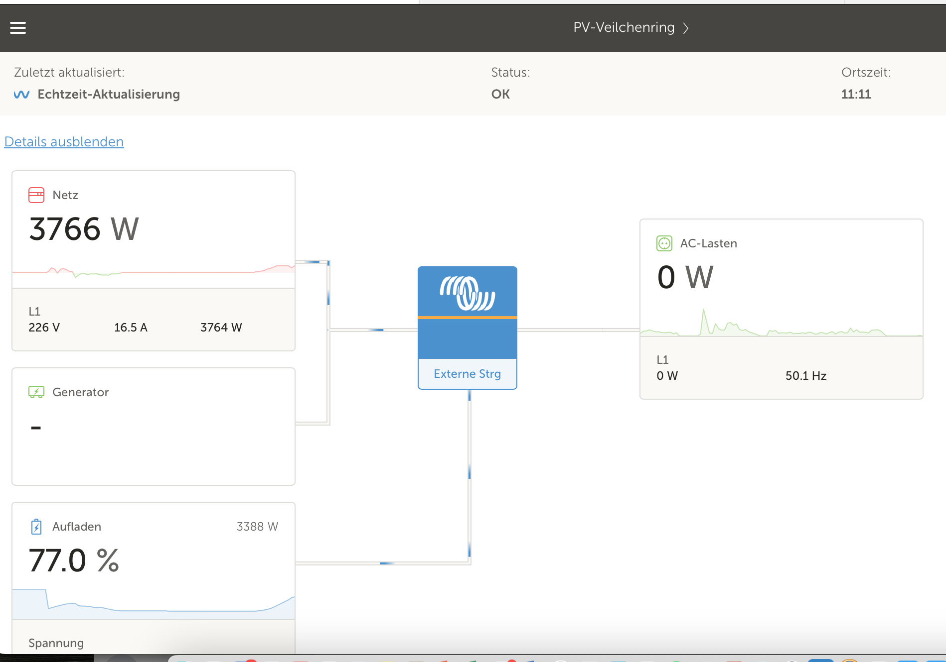

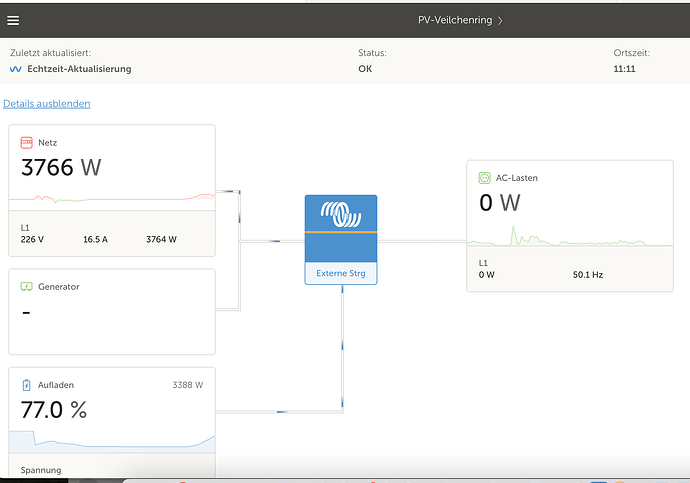

Den Batteriemonitor habe ich deaktiviert. Dabei ist mir aufgefallen, dass meine PV laut Solarmanager derzeit 7 kW erzeugt. Im VRM Portal zeigt er als Eingang in den MP aber nur 3,7 kW an, der Rest wird eingespeist ![]()
Woher kommt die gefühlte Beschränkung (verfügbar 7 kW, Eingang MP: 3,7 kW

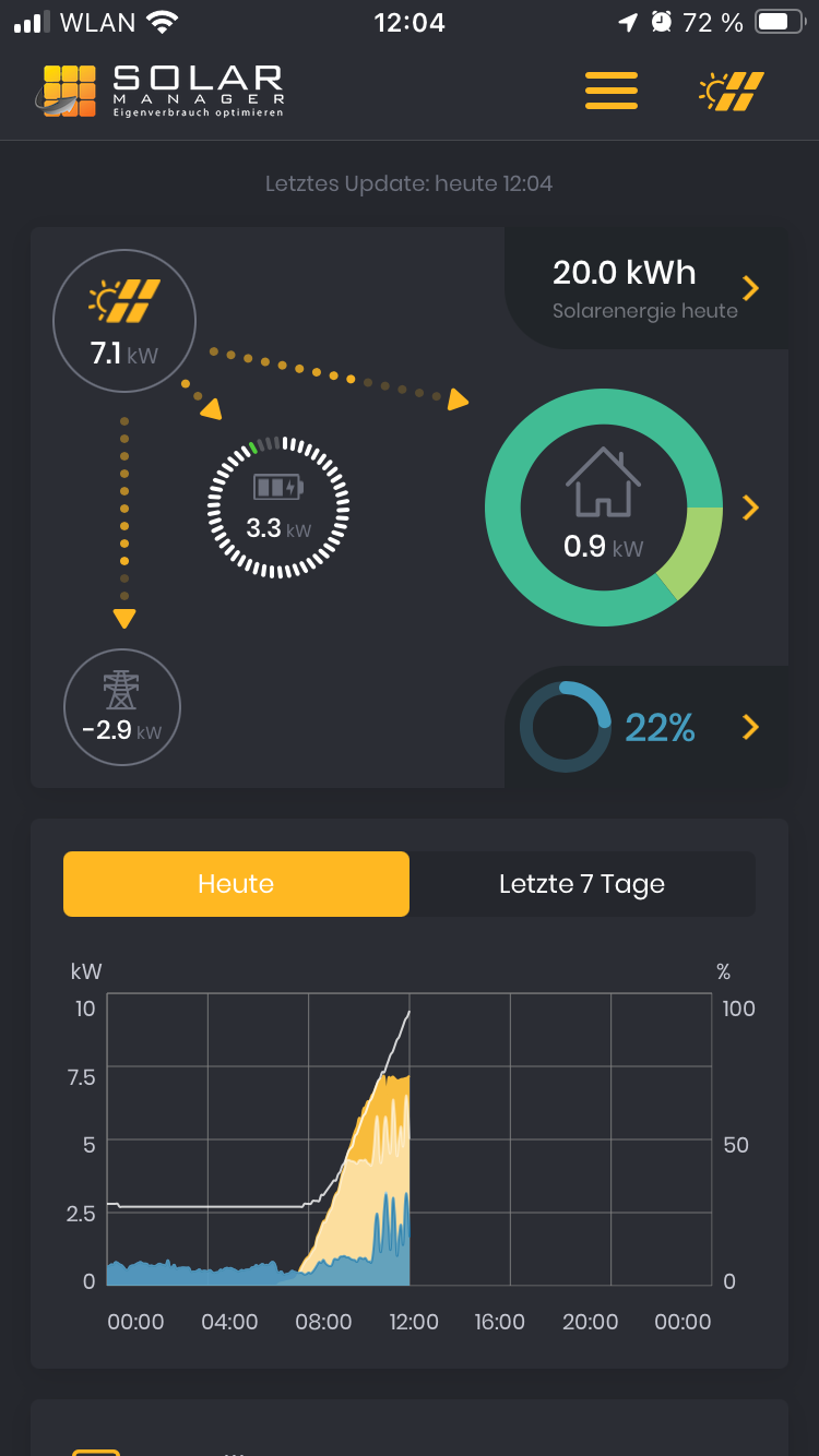

hier sieht man genauer, was ich meine: nur ein Teil vom Dach geht in den Akku (3,3 kW), der Rest (2,9 kW) wird eingespeist:
nun ist der Akku voll ![]()
Dann schau mal ins Datenblatt vom Multi. der kann mit max. 70A laden.
