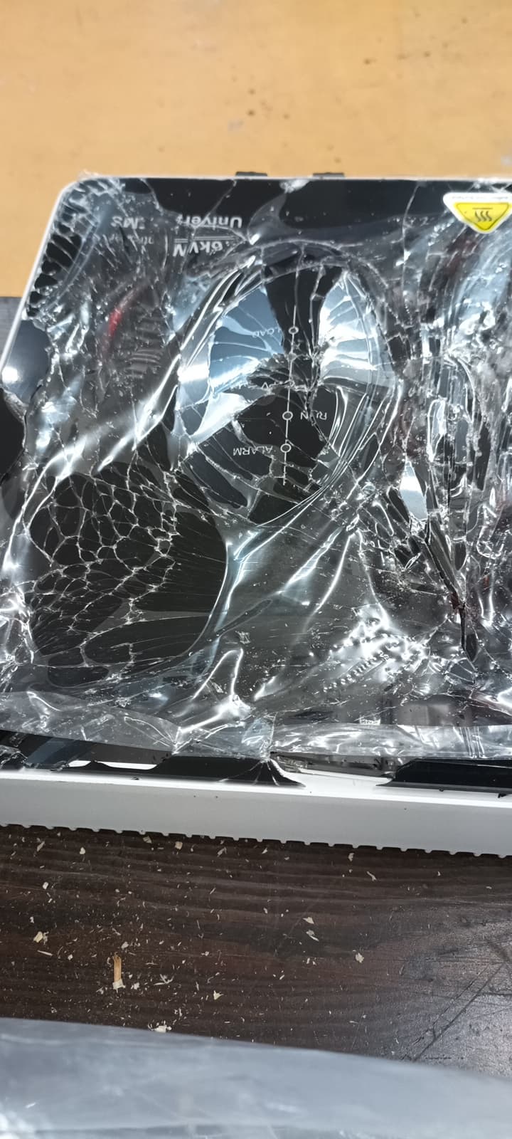

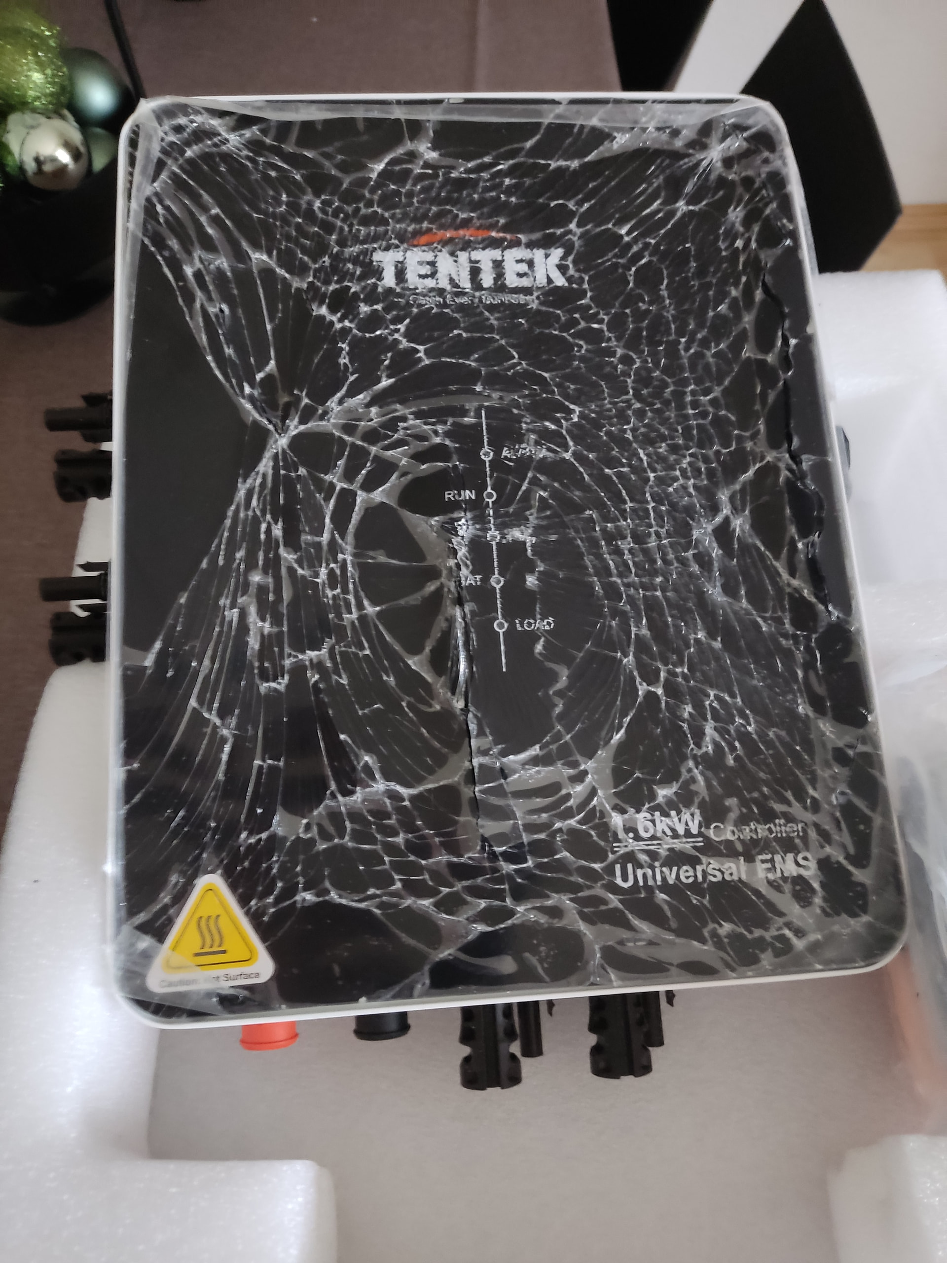

Da ich das ganze per Ali bestellt habe, hat es eine Weile gedauert bis es ankam und dann war es auch noch kaputt. Das EMS lag zerschlagen in der Kiste. Der Hersteller hat mir innerhalb von 10 Tagen ein neues verflieger geliefert.
Das alte habe ich trotzdem getestet und habe die zerschlagene glasplatte durch eine selbst zugeschnittene ersetzt das ging wunderbar auch dieses Gerät funktioniert.

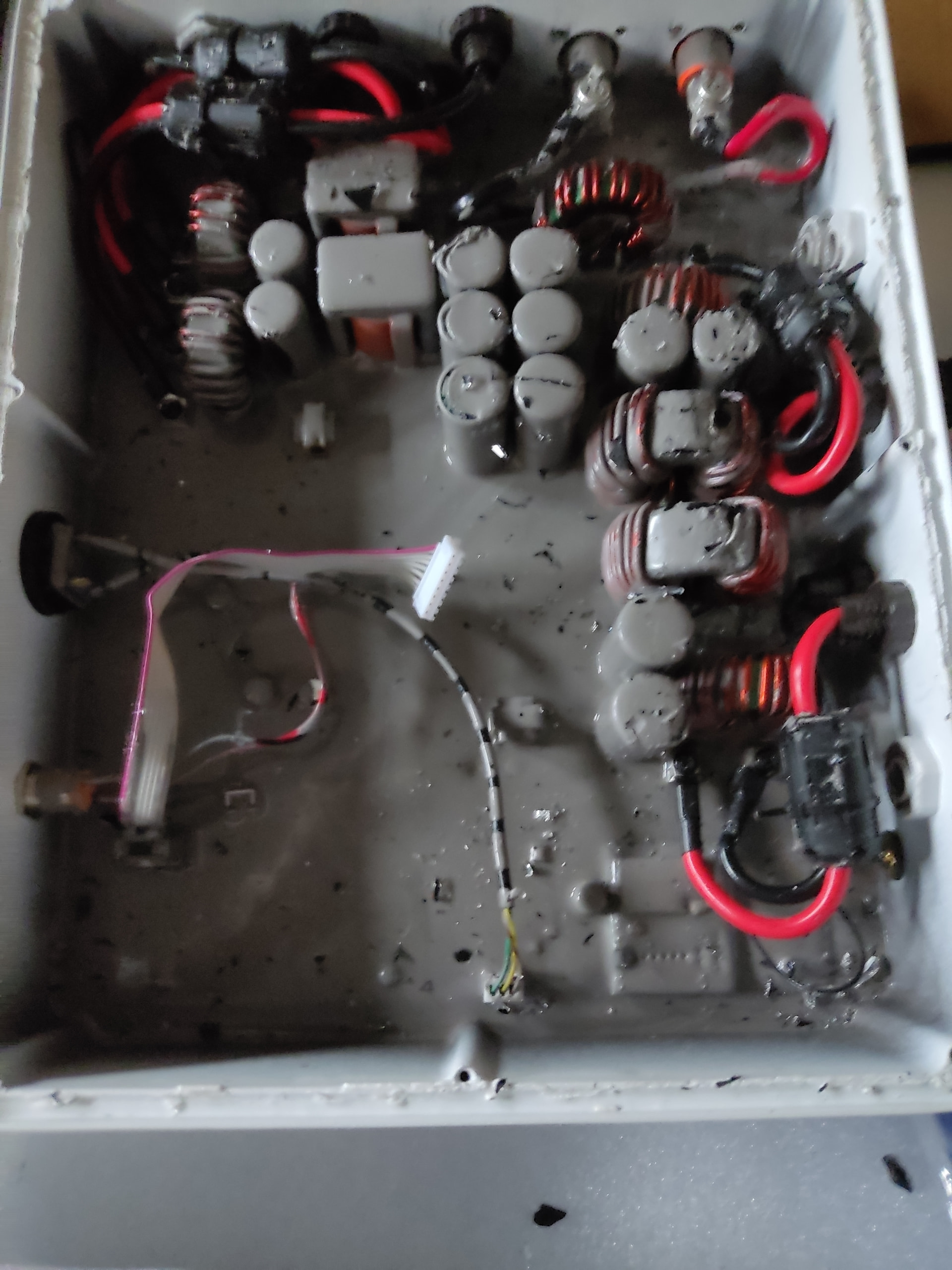

Hallo Tester,
ich habe auch so eine Lieferung bekommen. Wie sah es bei dir im Inneren aus?
LG Erich
Ich glaube sogar dass das der originalzustand ist.
Ich habe nämlich mittlerweile zwei geöffnet und beide sehen gleich aus.
LG Erich
