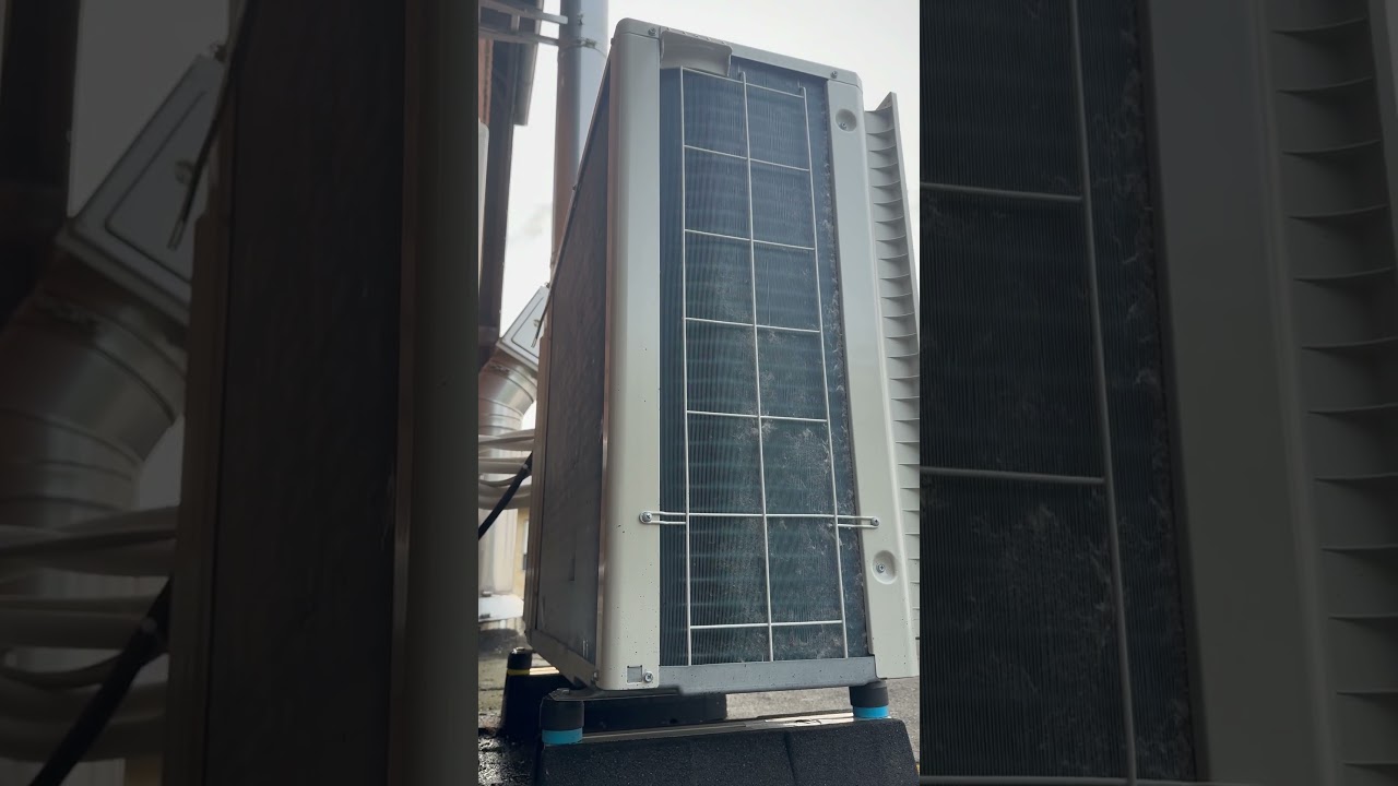

Meine Außeneinheit macht bei Teillast ca 350-370Watt folgende Geräusche. Sobald ich mehr als die angegeben Wattzahlen zieh, gehen die Geräusche weg.
Hier der Lastbereich 360-380Watt
Problem, die Geräusche sind nicht permanent da, morgens ist es meisten „ruhiger“ nachmittags abends halt so laut. Die 3 Inneneinheiten laufen ab 12Uhr bis 19Uhr. Modus Econo, Geräuscharm, Bedarfssteuerung Auto.
Vielleicht hat ja jemand einen Tip für mich und hat die Geräusche schonmal gehört?
Der Monteur meint es wäre normal, ich soll mal mit den Einstellungen spielen, vielleicht geht’s dann weg.
Ich habe 3 2,0kw Truhengeräte an einer Daikin 3MХM68A2V1B9.

Hier mal der Test von 500 Watt auf 350 Watt runter.

Hab dann wieder gekühlt und hab das Video gemacht.
Leistung ging runter, Geräusche und dann wieder Ruhe :frowning:

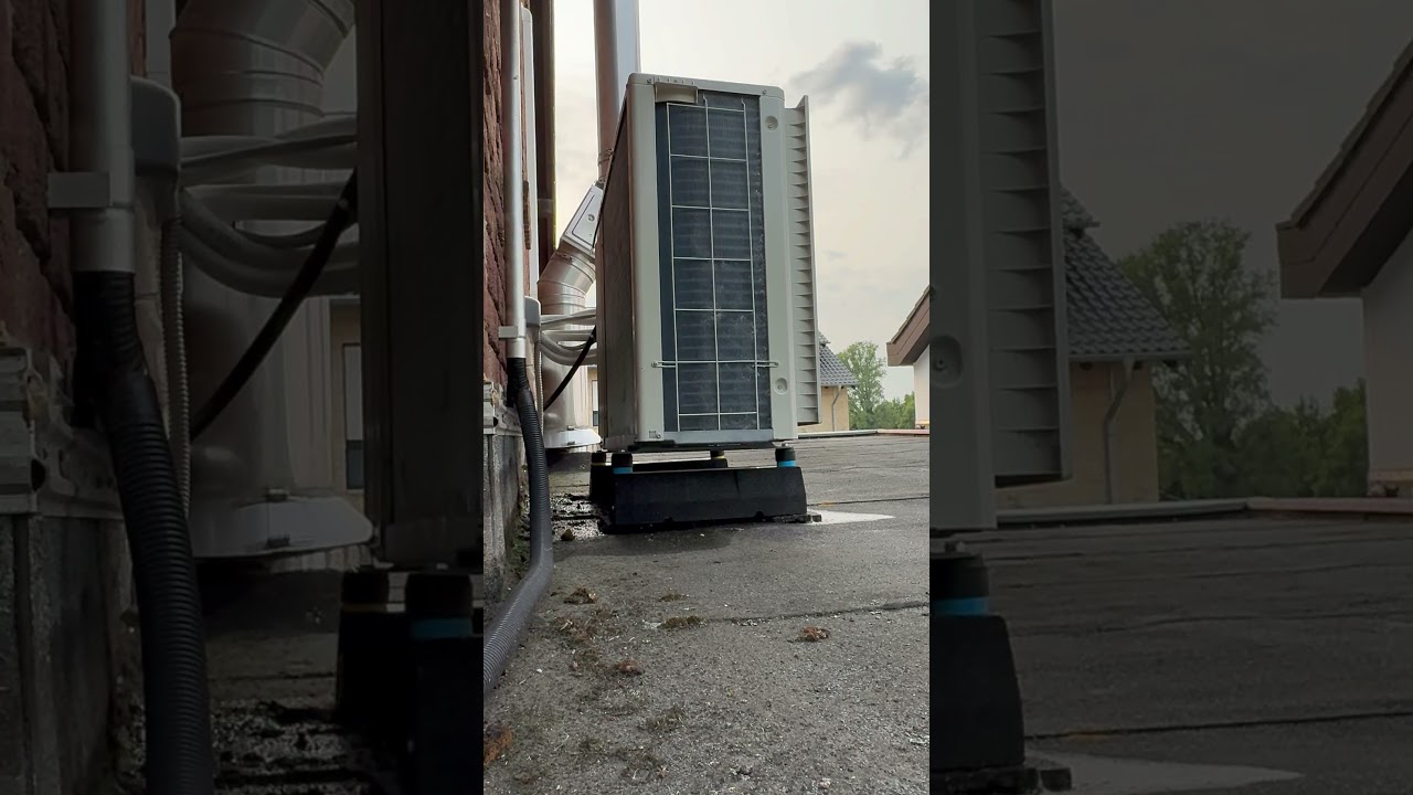

Die steht doch auf Deiner Garage? Also ran mit der Leiter und im Knarz-und Knisterfall mal befummeln.
Ist für morgen geplant, wenn es was heller ist. Mit schöner Video Dokumention :joy: danke schön !

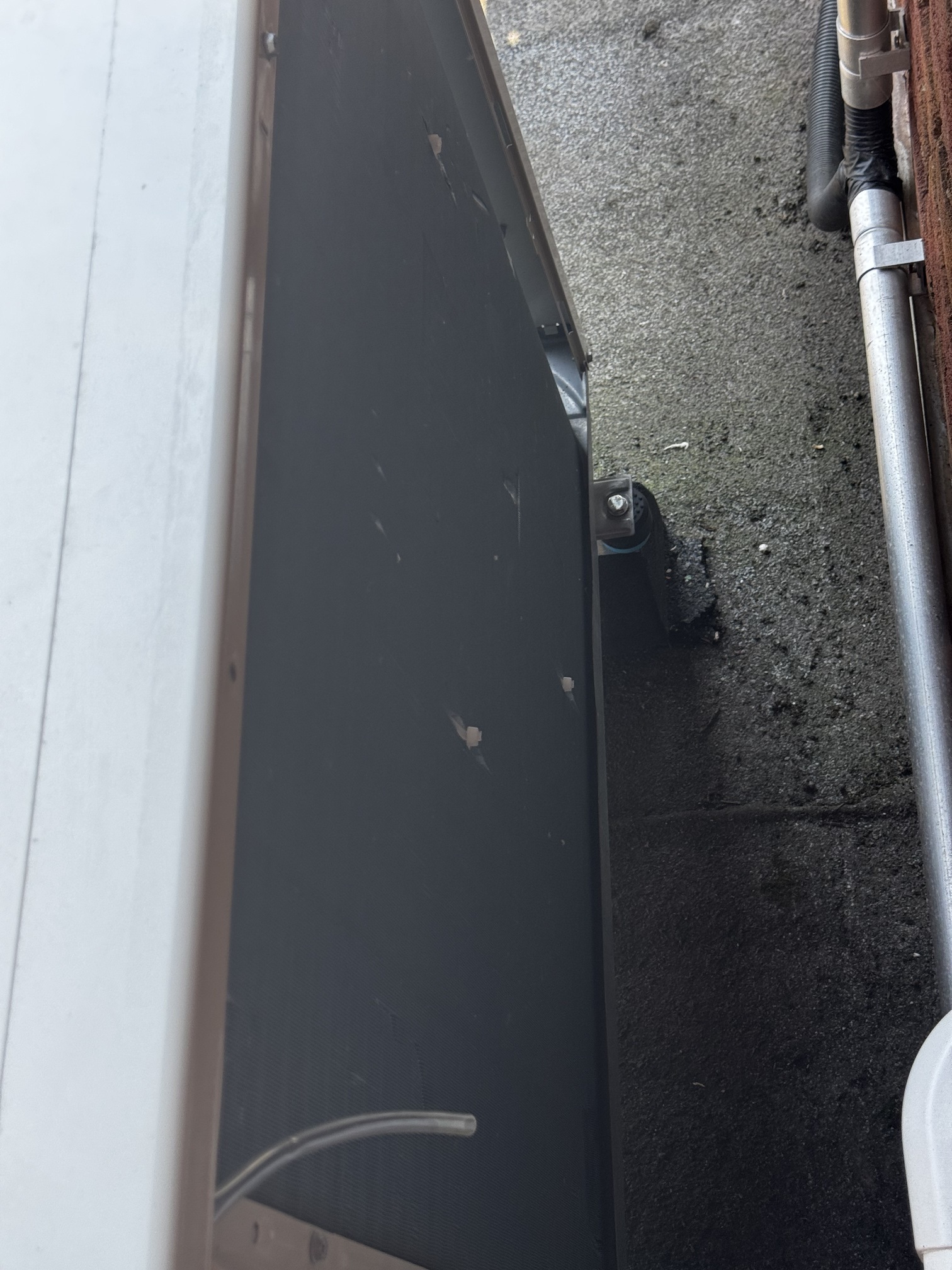

Ich war heute auf der Garage, also an allen Ecken vibriert was, die Front klappert auch ein wenig und man hört die Geräusche im kompressor Bereich.
Je nachdem wie man die Klima berührt, kommen andere Geräusche oder nichts.

Also der Monteur hat heute alles auseinandergenommen und gedämmt und nachgezogen. Echt eine ganze Menge recht locker in der Maschine. Am Ende haben wir aber den Fehler gefunden.
Das wellige Gitter wo das Kältemittel durchläuft ist zweilagig und das fängt dann in den Zuständen an einander zu klappern und macht das Geräusch.., es wurde jetzt mit 3 Kabelbindern zusammengequetscht…
Also Ruhe ist jetzt hoffentlich, aber cool ist anders… was meint ihr?
