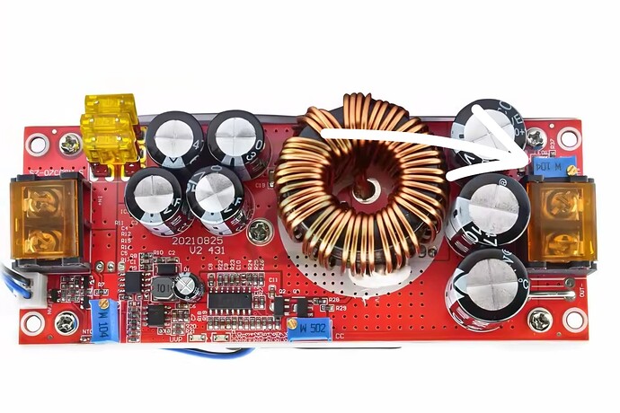

Ich habe folgendes Problem:
Ich nutze einen Batteriespeicher, an dem ein DC-DC-Wandler angeschlossen ist. Die Eingangsspannung des Wandlers beträgt 13,2 Volt, und ich habe die Ausgangsspannung auf 38,1 Volt eingestellt. Die Ausgangsseite des Wandlers ist direkt mit einem Wechselrichter (Growatt NEO 800M-X) verbunden.
Der Wechselrichter verfügt über zwei Eingänge für Solarmodule, aber ich verwende nur einen Eingang. Jetzt tritt folgendes Problem auf:
Sobald ich alles anschließe und den Wechselrichter-Stecker in die Steckdose stecke, brennen alle drei Sicherungen des DC-DC-Wandlers durch.

Mal doch mal auf, was du wie eingestellt. Hast. Und wie du spannung und strombegrenzung des wandlers eingestellt hast.
Ehrlich gesagt habe ich nur eine Einstellung vorgenommen, siehe Bild (Pfeil).
Diese war auf ca. 49 Volt eingestellt, diese habe ich runtergeregelt auf 38,1 Volt.
Du musst auch die Strombegrenzung auf einen sinnvollen Wert stellen. Dafür brauchst du irgendeine Last.
Gibt es irgendwo eine Anleitung oder Beschreibung, wie ich das am besten umsetzen könnte? Danke.

Bei 12 V. Stelle die Ausgangsspannung erst mal auf ca. 15 - 24 V, hänge eine Last (grob um 10 Ohm 2x Kfz 50 W in Serie ) dran und drehe den Stromregler anschließend zurück bis der Ausgangsstrom sinkt, z.B. 2 A, dabei bricht die Ausgangsspannung etwas ein. Mit geeigneter höherer später bei Nennspannung Strom auf 4 bis max 5 A hochdrehen.
Nicht kurzschließen! Möglicherweise schaltet er zwar kpl. ab, bei einfachen Stepup liegt mindestens die Batteriespannung am Ausgang und dann kracht es bei Kurzschluss.
Unterspannungsabschaltung auf etwa 12 V (11,5V) stellen, rote LED geht an, so daß er bei leerem Akku abschaltet.

Ich würde den DC-DC-Wandler gerne so einstellen, dass ich am Ende auf etwa 150 Watt komme. Das würde vollkommen ausreichen, um den Grundbedarf in der Nacht zu decken. Allerdings merke ich, dass das Einstellen gar nicht so einfach ist, besonders wenn man es noch nie zuvor gemacht hat.
Wie könnte ich ihn nun am einfachsten so einstellen, dass es passt? Soll ich auf gut Glück drehen, bis es funktioniert? Leider habe ich keine zusätzliche Hardware zur Verfügung, um ihn präzise einzustellen.
Hast du keine KFZ-Glühlampe da, die du mal anschließen kannst? So wie @hopfen beschrieben hat, würde ich es auch in etwa angehen. Hauptsache, du kannst die Strombegrenzung erstmal weit runter stellen. Wenn jemand die Drehrichtung kennt, würde das natürlich auch schon reichen, dann einfach 20 Umdrehungen in diese Richtung, dann sollte der auf Minimum stehen. Man hört es auch mitunter klacken, wenn das Ende erreicht ist. Dann vielleicht 2 Umdrehungen wieder hochdrehen.

Solarmodule sind strombegrent. Ein Akku liefert beliebig.
Growatt spezifiziert sicher nur Solarmodule. Growatt schmeisst seine Sicherungen, da die 3*470µF zuviel Strom liefern.
Falls Du bei Growatt die Leistung einstellen kannst, stell die ganz niedrig.
Wechselrichter tauschen , geeigneten strombegrenzenden einbauen.
Der DC-DC begrenzt den Strom halt auch nicht.
Zum rumprobieren kannst Du mal 4 Ohm nach DC-DC schalten, dann kann der nur noch 10A. Die 20A im Bild sind thermisch gemeint, er kann auch 100 A ev, liefern.

Naja, strombegrenzt ist nicht gsnz der richtige ausdruck. Es sind ladungspumpen.
Im effekt tatsächlich wue eine schlaffe Strombegrenzung.
Der wandler hat auch eine Strombegrenzung, die aber meist zu scharf einsetzt, als dass der Mpp Algorithmus damit klar kommt.
