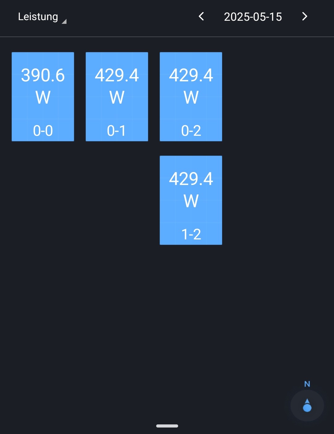

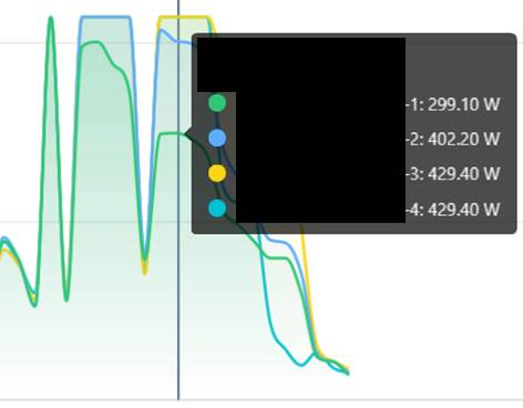

Ich habe das Thema, dass es Tage (perfekte Bedingungen) gibt bei denen die App eine "gedeckelte" Leistung anzeigt. Genau 429,4 W.
Und das an verschiedenen Tagen und verschiedenen Modulen. Merkwürdig, dass diese Zahl nie überschritten wird.

Bei mir sieht es aber so aus:
Modul 1: 429,4 W
Modul 2: 429,4 W
Modul 3: 200 W
Modul 4: 300 W
--> 1.358,8 W
Gibt es eine Begrenzung durch die Kabel oder die Ports des Wechselrichters oder durch eine max. Ausgangsleistung der Module?

Da habe ich auch Tage gehabt, wo nur eines der Module an die 429,4 W anschlug, obwohl die 1.600 W bei Weitem noch nicht erreicht waren. Ich dachte, dass die Wechselrichter das zwischen den Ports tarieren können und wie bei meinem oben beschriebenen, theoretischen Szenario, Modulleistungen >429,4 W (bspw. 435, 450 o.ä.) anliegen würden.
Also ein Phänomen durch die Begrenzung der Ports des Wechselrichters? Hat da vllt noch jemand die Erfahrung gemacht?

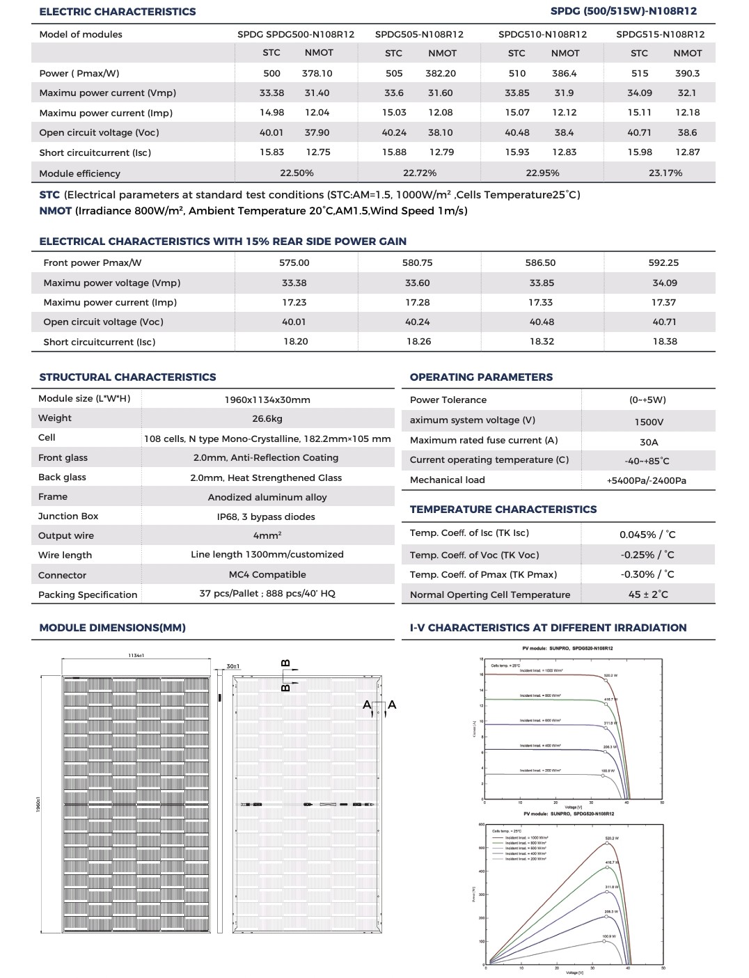

Der Wechselrichter hat 4 MPPTs jeder kann nur eine bestimmt Spannung und Strom ab, sieht so aus als wenn der WR den Strom abregelt. was für 500 Watt Module? die Daten? Große Module = relativ niedrige Spannung aber hoher Strom die 500er kommen an die Abregelung vom deinem Wechselrichter 14A.
Ich habe nochmal geschaut.
Es handelt sich um 210R TOPCon 500-515
Das sind XL Module. Scheinbar 30 A max.
Habe die Daten als Bild angehängt.
Aber nur scheinbar.
500W unter STC <15A
30 A ist die Absicherung, Stecker, Bypass usw.
Kurzschlussstrom ohne Rückseite 16 A.

Ist sehr wahrscheinlich.
Wenn du magst klemm mal (nicht unter Last!) eins von den großen ab und schau ob eins alleine mehr kann.

Die Hoymiles-MICRO- wechselrichter können die Bruttoleistung nur geteilt durch die Anzahl der MPPT´s pro Eiongang leisten. Hier 1600 W / 4 = 400 W pro Eingang plus ein wenig Zusatzzahl, je nach Güte des verbauten Kreises.
Und wenn man auf 50 % runterregelt bedeutet das 800 W / 4 = 200 W pro MPPT
Gibt ganz wenige Microwechselrichter , die das dynamisch regeln können.
