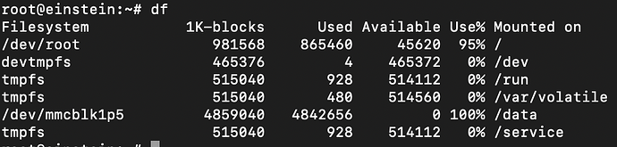

ein df über ssh zeigt:
Filesystem 1K-blocks Used Available Use% Mounted on
/dev/root 981568 865444 45636 95% /
devtmpfs 465376 4 465372 0% /dev
tmpfs 515040 952 514088 0% /run
tmpfs 515040 564 514476 0% /var/volatile
/dev/mmcblk1p5 4859040 4842656 0 100% /data
tmpfs 515040 952 514088 0% /service

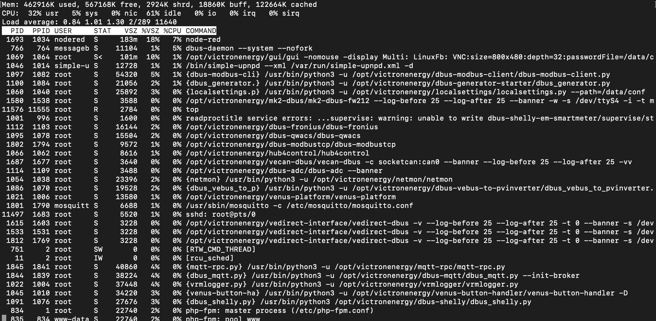

ein top zeigt:
Mem: 504516K used, 525568K free, 3032K shrd, 23900K buff, 130588K cached
CPU: 55% usr 7% sys 0% nic 35% idle 0% io 1% irq 0% sirq
Load average: 0.92 1.12 1.38 3/298 20025

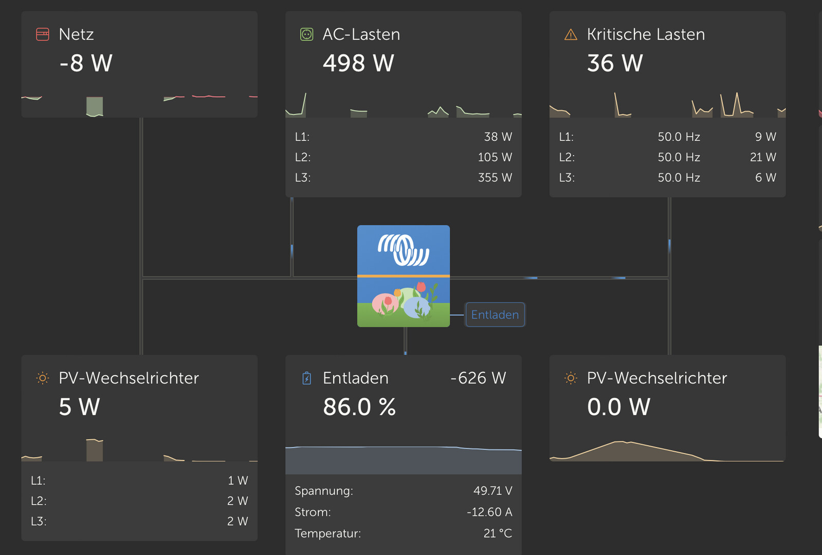

Hier noch ein paar Bilder:

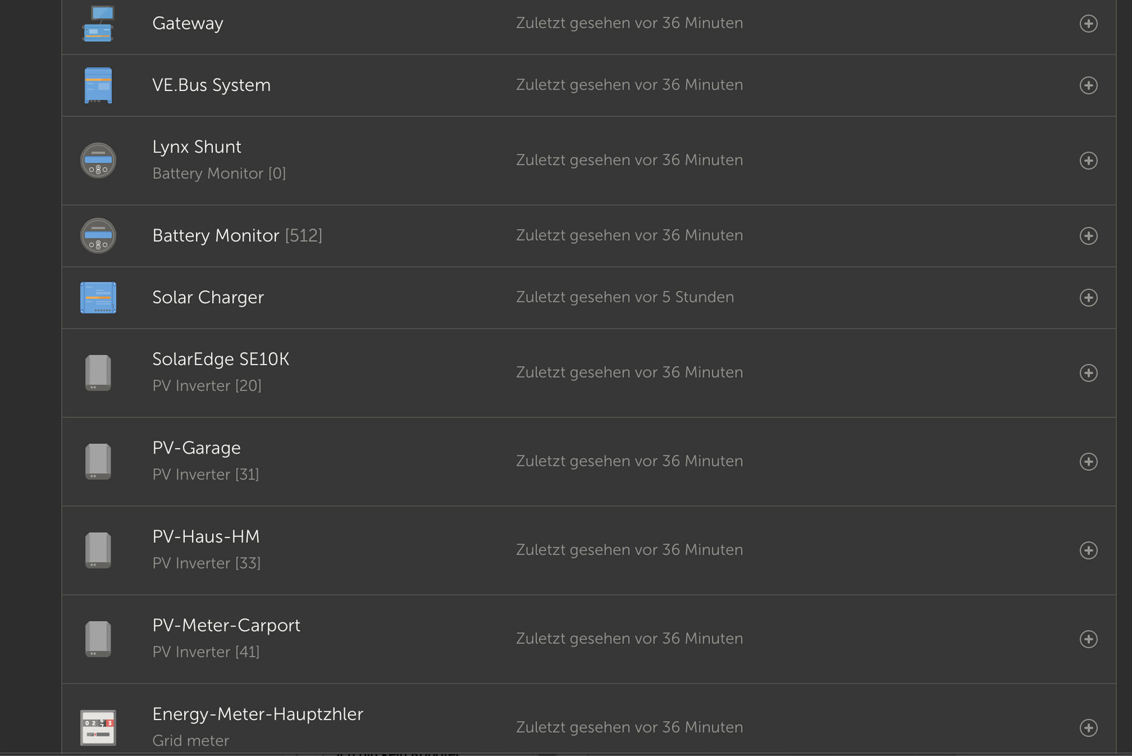

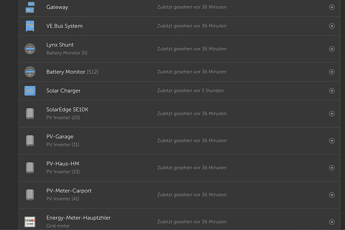

Nun ist der Fehler wieder aufgetaucht.
Diesmal habe ich aber noch eine Fehlermeldung bekommen:
Warum liefert der MPPT 250/60 diese Meldung ?
Der Grid Zähler liefert weiterhin plausible Werte.

Wenn ich mir nochmal alles so durchlese, könnte auch der Cerbo selbst das Problem sein.. kannst du mal auf der CL mit top schauen, welche Prozesse die Hauptlast verursachen? Was sind denn in VenusOS die relevanten Systemlogs? Vielleicht läuft auch die root-Partition voll.
sonst mal unter /var/log/ schauen..da gibt es ja diverse Unterordner mit entsprechenden Systemdiensten..

Der Fehler, dass der Cerbo stehen bleibt und auf "Durchleiten" geht, kommt mir bekannt vor.
Das passiert meistens, wenn die Root-Partition voll ist.
Also per Console auf den Cerbo einloggen und dort mit
df
das Dateisystem abfragen. Sollte "root" bei 100% stehen, dann den folgenden Befehl anwenden:
/opt/victronenergy/swupdate-scripts/resize2fs.sh
Das gibt Platz für das Root-Verzeichnis und das Problem sollte sich erledigt haben.

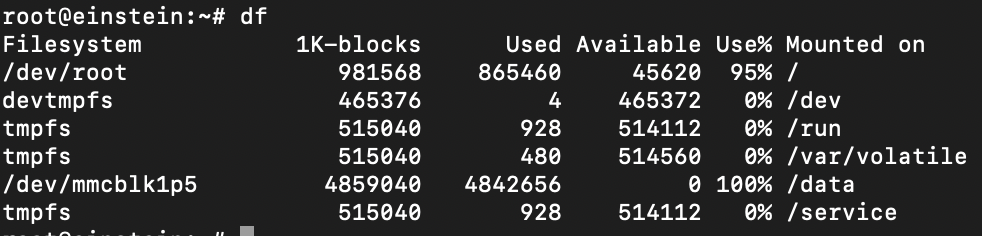

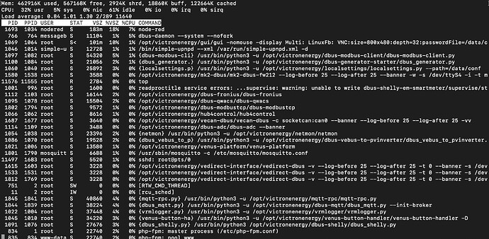

In meinem ersten Post hatte ich bereits df und top gepostet. Noch mal aktuell nachdem das System wieder in "Durchleiten" gegangen ist: Df und Top zeigt folgendes:
Du scheinst auch noch Überreste von einem shelly-dbus-treiber am Laufen zu haben.. ich denke, eine saubere Neuinstallation wird das Problem vermutlich beheben.
