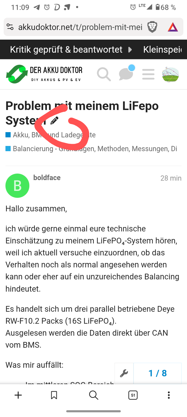

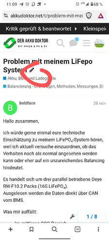

Zur Info, ich werde deine Post gleich abtrennen und einen eigenen Faden draus machen.
Die Neue Überschrift kannst du nach deinem Wunsch ändern, indem du den Beitrag editierst, was du ohne Zeitbegrenzung machen kannst.
Super, Danke fürs Abtrennen.:smiling_face:

Da ins editieren gehen.
