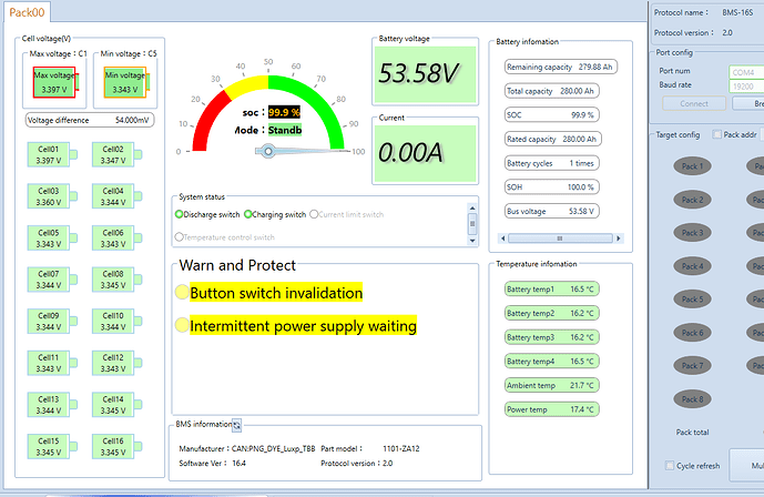

Problem(e) mit Seplos BMS 10e, Version 16.4
habe gestern o.g. Seplos BMS mit 16 x 280 AH EVE Zellen an einen 48V Laderegler (2 x 410Wp Module am Balkon, bis der Deye da ist) angeschlossen.

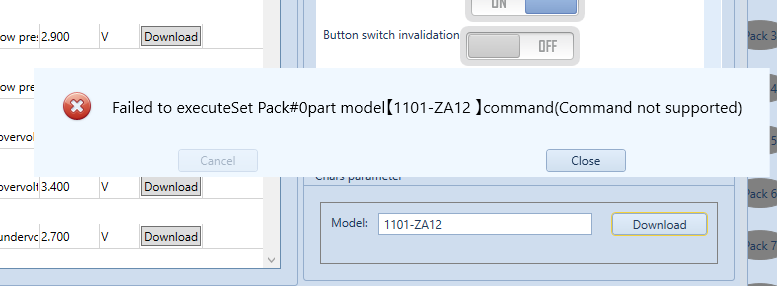

Hatte vorher beim erstem Mal Starten schon das Problem, dass diese Warnung angezeigt wurde:
und die 280 AH nicht erkannt wurde. Diese habe ich dann nach dem Login über die Parameter geändert. Leider stand es heute morgen wieder auf 200 Ah!?!?
Für die Warnung habe ich den passenden Switch in den Parametern gefunden aber wenn ich ihn ändern will kommt dieser Fehler:
Wie gesagt habe ich sie gestern trotzdem angeschlossen und das Laden hat auch gestartet. Es war schon Nachmittag und es kam nur noch ca. 1A rein.

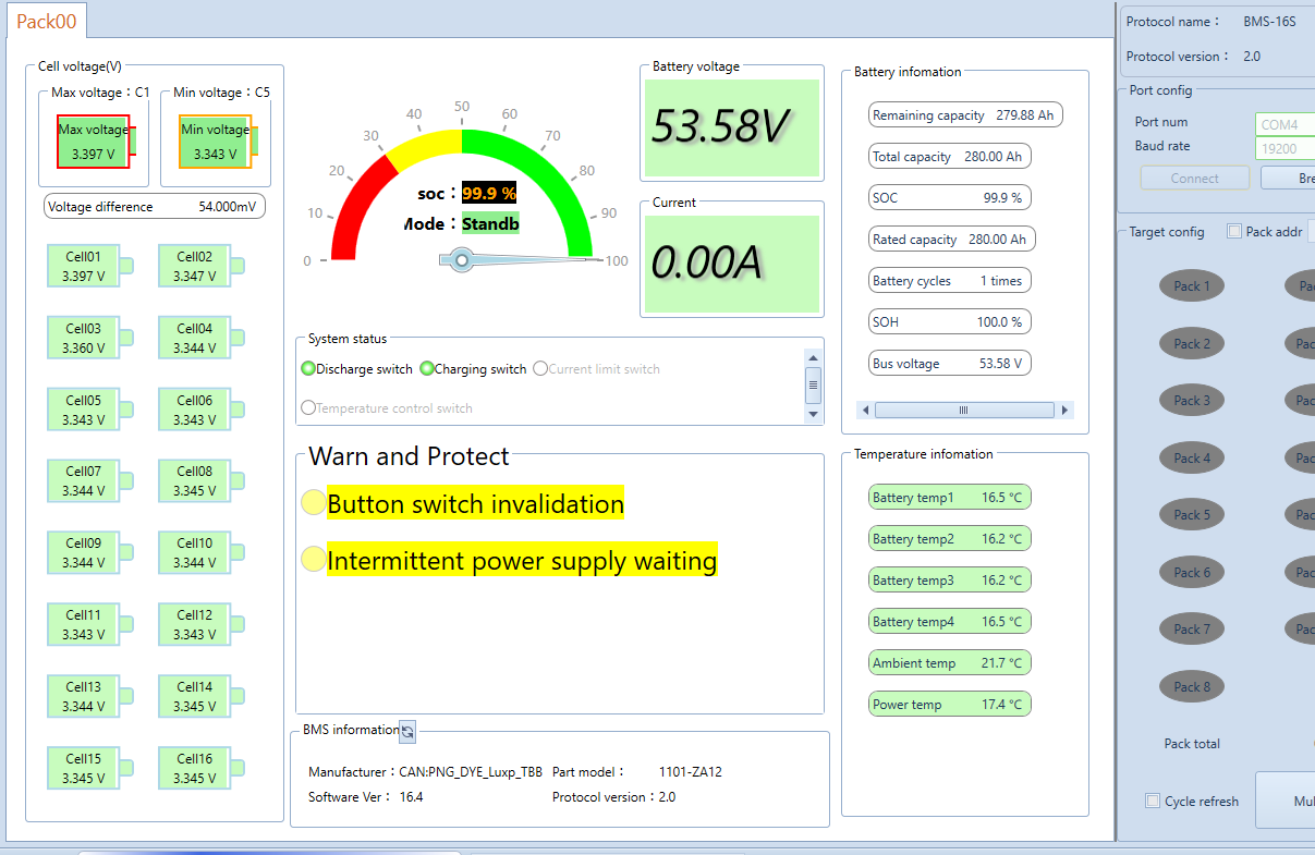

Heute morgen habe ich trotz Bewölkung gewartet, dass es an geht aber nichts. Im Display war auch ein Warn, also habe ich den PC wieder angeschlossen.
Und siehe da, es balanciert nicht...

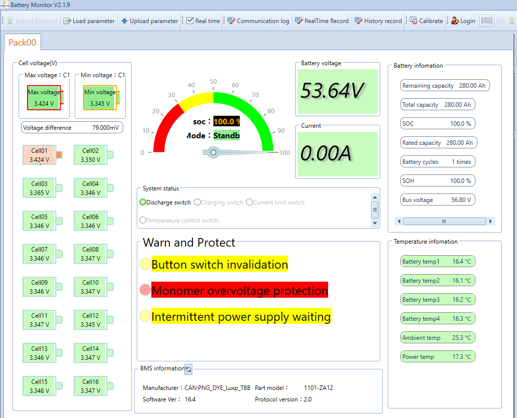

Zelle 1 komplett aus dem Ruder gelaufen. Zum Start waren alle auf 3,34V und grün.
In den Parametern habe ich ein "Active charging" oder so ähnlich auf "OFF" gesehen. Anschalten lässt es sich nicht mit der gleichen Meldung wie für den "Button..."
Bin ratlos, da kompletter Anfänger. Recherche hat auch nix gebracht.
Kann mir hier jemand helfen?

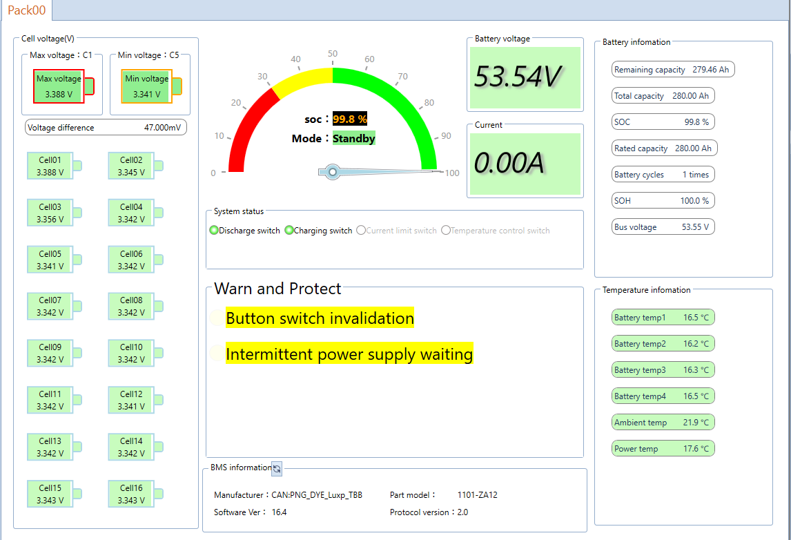

habe jetzt die Monitor Software Version 3.9 installiert aber die Probleme blieben gleich.
Mittlerweile die Spannungsdifferenz unter 60mV gefallen, also scheint er doch zu balancieren? Und die dazu gehörige Warn-Meldung ist auch verschwunden.
Jetzt hat die Zelle mit der zuvor höchsten Spannung die niedrigste Spannung.
Wie kann denn eine Zelle mit nur einem Ampere Ladestrom so aus dem Ruder laufen?

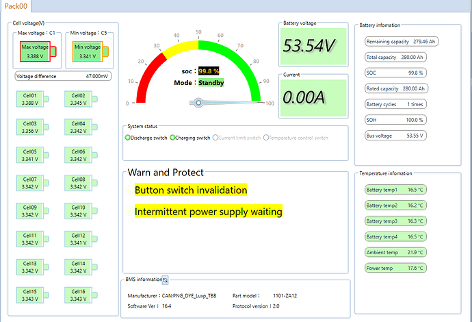

Aktuell:
Das mit dem "Button switch invalidation" konnte ich in den Parametern nun auch an und aus schalten. Die Meldung blieb.
Keiner eine Idee zu dem Button?
Gibt es eine Empfehlung für meine Konstellation welche Switche man aus oder an schalten soll und ob die Zahlenwerte bei den Parametern so wie "default" ok sind?
Frank

Wenn du den Schalter nicht benutz, muss dieser evtl. gebrückt werden. Da hier das BMS einen Schließer erwartet, der aber nicht da ist. Daher die Warnung "invalidation" oder wenn es dich nicht stört kannst du die Warnung ignorieren.
So, zum setzen der Parameter musst du dich vorher anmelden, hast das gemacht? (admin/admin)

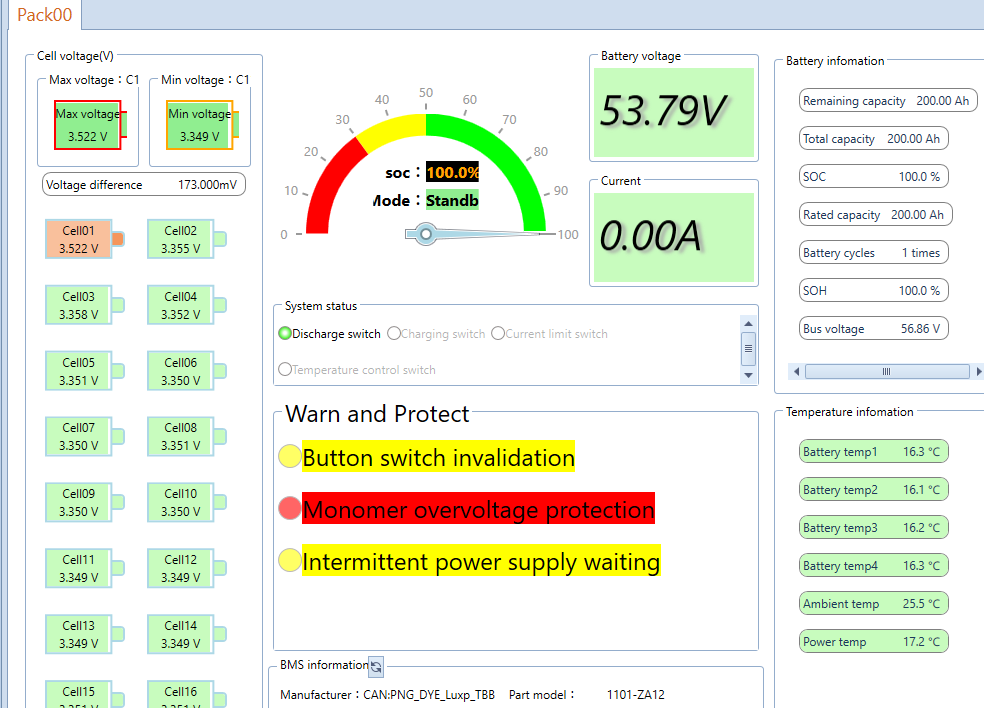

Bei mir scheint er nicht oder schlecht zu balancieren. Heute nach der Arbeit ca. 16:30 Uhr:
Und später, nach 18:00 Uhr:
Un das mit 810W PV-Modulen und dem schlechten Wetter. Das scheint alles nur auf Zelle 1 zu gehen... Ist Zelle 1 die erster beim Plus-Pol oder die erste beim Minus-Pol?

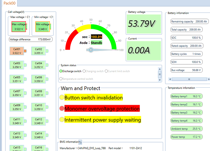

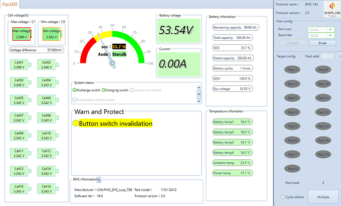

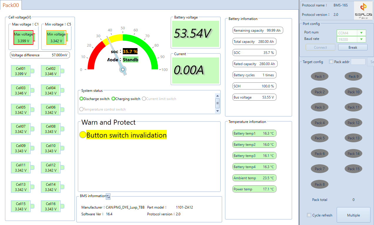

Der aktuelle Status ist nun dieser:
Was mir sehr komisch vorkommt! Warum ist es 100% voll?
Obwohl ? durch laden 15W/Stunde, 360W/Tag, 10KW in 28 Tagen!!! Die Zellen waren vorgeladen, also könnte es doch stimmen, dass es voll ist!?!?
Wo kamen dann die 35% SOC im Bild von gestern her?
Und warum ist die Zellspannung (3,34V) so gering? Bei 100% SOC würde ich mit 3,6x Zellspannung rechnen!

Das war mein SOC als ich den Daten gezogen hatte... der sollte sich beim Voll (Top) laden selber anpassen, wenn du die 280Ah als Kapazität eingestellt hast.
Da sind womöglich einzelne Zellen voll, aber alle unterschiedlich. Darum setz dich hin und lade das pack voll...dabei ausgleichen der zu vollen Zellen oder laden der leereren.
Vorher den SOC runter setzen auf 50% oder so, sonst läd der nicht mehr und wartet auf entladen. Fang bei 54,4V an bis alle Zellen 3,4V haben, der Strom unter 1A fällt, dann geh langsam höher bis 56,8V-57V und alle Zellen gleich sind... dann kannst den SOC auf 100% setzen und dein Pack benutzen. Am besten noch Daten mitschreiben per HA oder den livelog der Software.

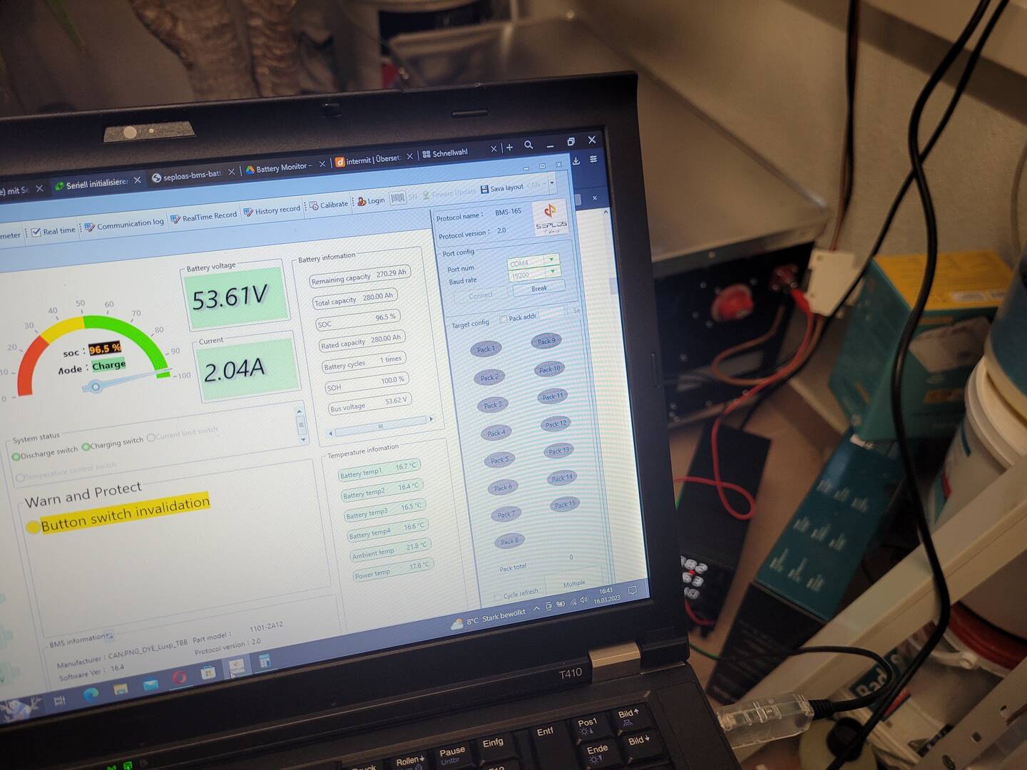

ich befolge nun die beschriebene Vorgehensweise zum seriellen Top-Balancing. Habe gestern Abend schon angefangen.
(BMS-Monitor, Netzteil mit aktuell 100W gestern Abend)
Heute habe ich Homeoffice und kann immer mal danach schauen.
Wie zu erwarten läuft die C1 vorne weg mit aktuell 3,55V wobei die niedrigste Zell noch 3,39V hat.
Zum Verbrennen von zu viel Spannung habe ich einen PKW Zusatzscheinwerfer. Bei Anschluss an einer Zelle fließen 1,2A.
Bei Zelle 1 habe ich ihn schon mehrmals angeschlossen. Bewirkt aber nur ein Sinken im einstelligen mV Bereich...
Ich bleibe dran.
Frank
