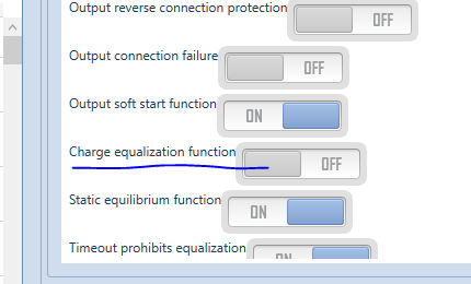

Update: Seit Samstag habe ich das Balancing beendet und den Akku in der beschriebenen Minimal-Konfiguration in Nutzung.
Der Knackpunkt mit dem Balancieren war wohl, dass ich den Schalter "charge equalization function" wieder ausgeschaltet habe, obwohl er für mich logisch aktiviert wäre

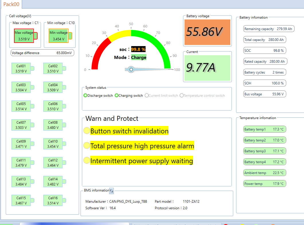

Gerade (Mo. 27.03. 10:40 Uhr) hatte ich diesen Zustand bei dem Akku
Bis ich die Verbindung zum BMS unterbrochen hatte war ich bei 95 mV Unterschied. Wie ihr im Bild sehen könnt habe ich so ein paar Sorgen-Zellen (10, 11, 12, 15).
Sollte ich dort noch nach-balancieren? Oder ist das durchaus im "normalen" Bereich?
Frank
Der Zellunterschied ist für meine Begriffe noch deutlich zu hoch! Sinnvoll finde ich Werte von unter 10mV wenn man mal ordentlich gebalaced hat. Eher noch im Bereich 5mV.

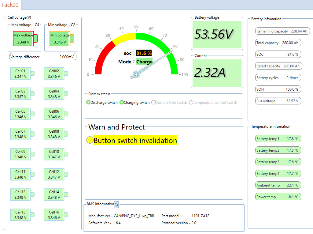

Gestern Abend habe ich noch einmal nach-balanciert.
Meistens habe ich Einzelzellen nachgeladen, selten mit Lampe entladen:
Das ist doch für meine Begriffe ein Ergebnis mit dem man sehr gut Leben kann! :wink:
Ja, sah gut aus. Heute schon wieder auf 32mV auseinander diffundiert ?
Hast du einen anderen balancer noch am Start? Wenn nicht, wird sich nicht viel ändern, irgend eine Zelle will halt als erstes voll sein. Der Balancer im Seplos schafft das nicht alleine.

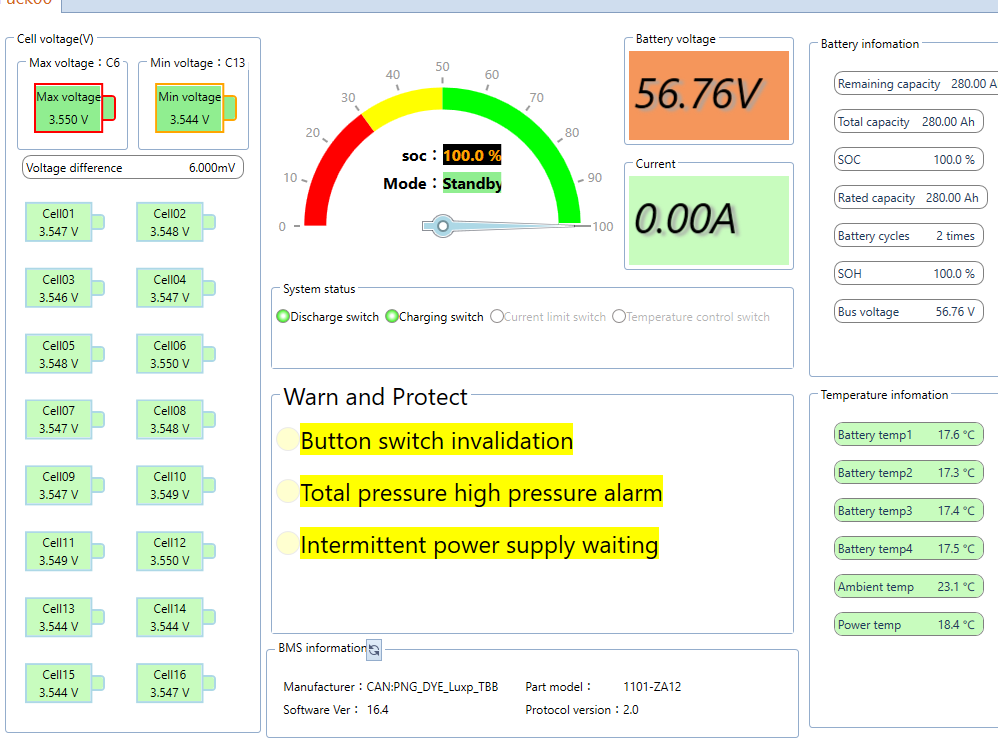

finales Update. Dann hat sich das Thema hier hoffentlich erledigt.
Seit gestern Abend habe ich über Nacht 2,4kWh kontinuierlich (200W) raus genommen. Heute Morgen habe ich den Verbraucher ausgeschaltet.
Und seit dem ein paar Sonnenstrahlen durch die Wolken kommen wird der Akku mit den Balkon Modulen (810 WP) geladen:
