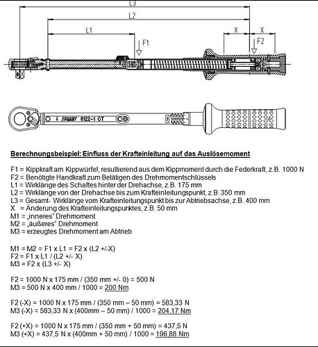

erstaunlicherweise schreibt ein renommierter Hersteller, dass die Griffposition doch entscheidend ist:
Vielleicht geht es auch nicht um das erzeugte Drehmoment an der Schraube, sondern wie der Schlüssel auslöst.
Blockzitat
Für die korrekte Messung des Anzugsdrehmoments ist es entscheidend, dass du den Drehmomentschlüssel an der richtigen Stelle hältst. Das liegt daran, dass sich das Drehmoment aus der angewandten Kraft und dem Hebelarm errechnet. Und der Hebelarm, das ist die Strecke zwischen deiner Hand und der Schraubposition. Aus diesem Grund verfügen viele Drehmomentschlüssel über eine Markierung für die Greifposition. Bei STAHLWILLE Drehmomentschlüsseln beugt zudem die ergonomische Form des Griffs einer Fehlbedienung vor. Einige unserer elektronischen Drehmomentschlüssel verfügen sogar über eine Hebelarmkompensation. Das bedeutet: Der Drehmomentschlüssel korrigiert geringfügige Abweichungen automatisch!

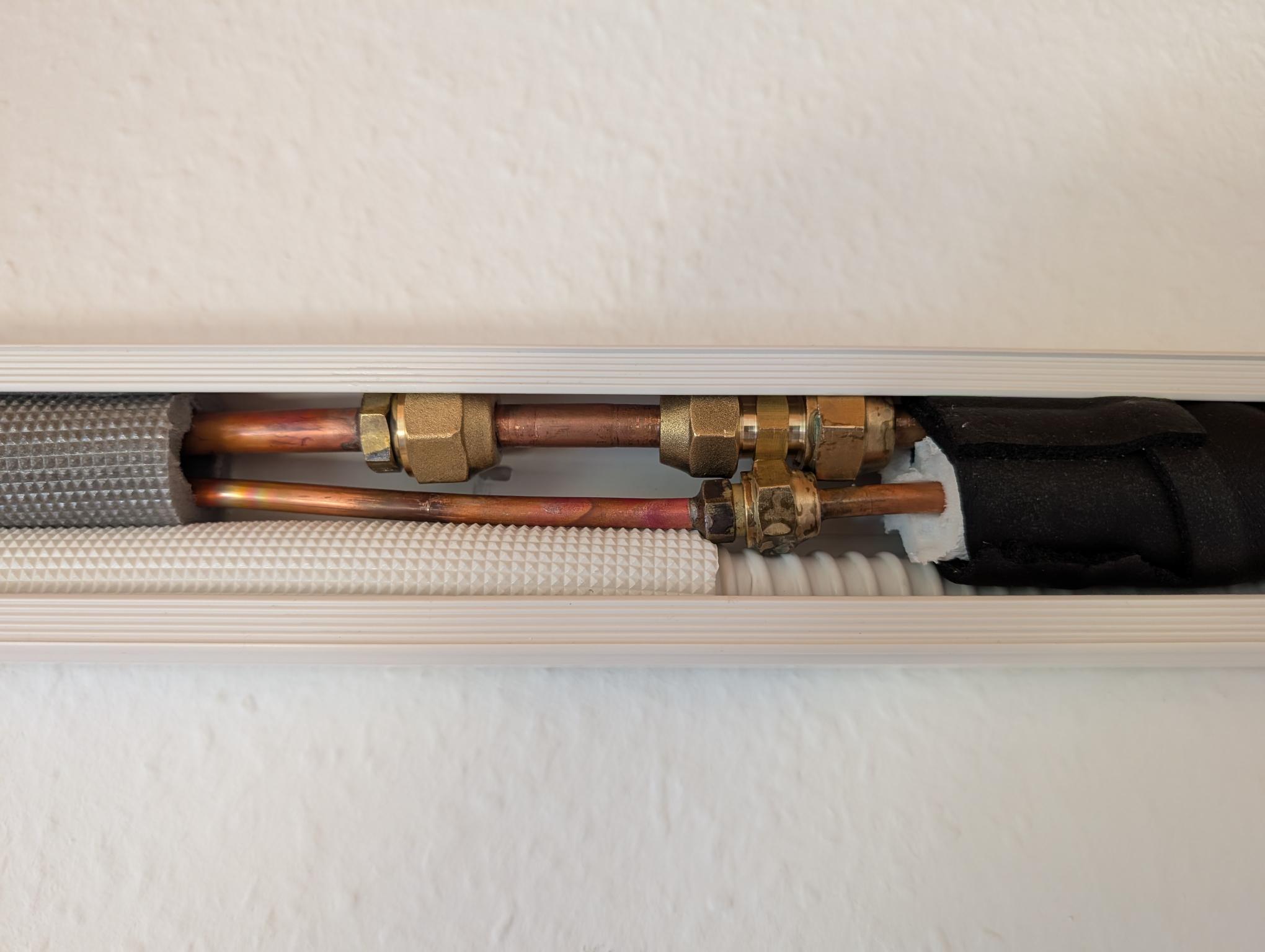

Kleines Update meinerseits: Habe das Zwischenstück montiert und sogar den Kabelkanal drumbekommen. Druck mit 10 bar ist seit heute morgen um 10 Uhr unverändert. Blasen bilden sich nirgends, scheint also diesmal dicht zu sein. :slightly_smiling_face:

Glückwunsch. Hast du rausbekommen warum der erste Bördel so zerquetscht war?

das schreibt Hazet dazu, die wissen also auch nicht, wie eine Drehmomentschlüssel wirklich funktioniert :wink:
Der Trick könnte darin liegen, dass der Kippmechanismus Kräfte misst, kein direktes Drehmoment.
Stahlwille korrigiert über das Stichmaß des jeweiligen Werkzeuges den Einstellwert.
Stimmt, muss man hier auch berücksichtigen: Bei dieser Mechanik wird ja die Kraft am Kipp-Punkt gemessen, der auch entfernt von Drehpunkt der Mutter/Nuss liegt. Da spielt es dann auch eine Rolle, wo man anfasst.
Es kommt wirklich auf die Mechanik an, wo die die Kraft misst.
Die Stahlwille Erklärungen sind super. Danke.
Fazit: Bei den meisten Drehmomentschlüsseln ist es wichtig, genau am richtigen Punkt anzufassen, sonst wird das Ergebnis verfälscht. Ursache ist, dass der Punkt, wo die Kraft gemessen wird, meist nicht identisch mit dem Mittelpunkt ist, wo das Drehmoment wirken soll.

Ich vermute es war eine Mischung aus dem Biegen der Verbindung als ich sie in den Kabelkanal reindrücken wollte und vllt einem schlechten Bördel und zu viel Kraft beim Verschrauben.
Diesmal habe ich besonders "schöne" und zur Überwurfmutter maximal passende Bördel hergestellt und genau drauf geachtet, dass sie so verschraubt und angepress werden wie ich sie auf die Gegenseite draufgesetzt habe.
