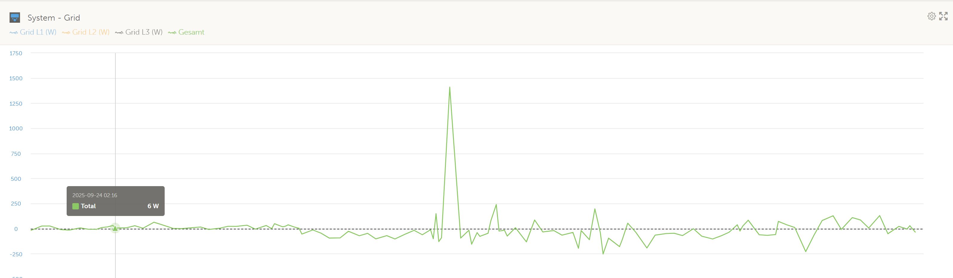

Nachdem die Anlage gut 2 Jahre absolut tadellos lief, habe ich gestern gegen 21:30 Uhr festgestellt, dass die Wechselrichter, ohne dass besondere Lasten zu meistern gewesen wären, in einem mehr-sekündigem, gleichmäßigen Rhythmus die Leistung um ca. 4,2 KW hochfuhren, um nach erreichen des Maximums die Leistung wieder abzusenken.
Nach Betrachtung der Daten des Systems lieferte der Wechselrichter, welcher Phase 1 bedient, unplausible Daten zum Energieverbrauch auf seiner Phase. Dieser wechselte von 0 auf 4,2 KW und zurück und das obwohl Phase 1 immer einen sehr moderaten Verbrauch aufweist, nie null ist. Diese Messungen änderten sich auch dann nicht, als alle Sicherungen deaktiviert waren … Die erzeugte Leistung ist mitunter einfach in das Netz des Netzversorgers geflossen. Erst nach Trennen des Hausnetzes vom Netz des Netzversorgers, also im Inselbetrieb, verhielt sich das System schlagartig normal.
Ich habe das System daraufhin deaktiviert und neugestartet. Es verhielt sich bis ca. Mitternacht normal. Am heutigen Morgen, also wenige Stunden später, war wieder die gleiche Fehlersymptomatik festzustellen. Da der Multiplus II auf Phase 1 augenscheinlich im Netzparallel-Betrieb zeitweise unplausible Werte liefert - mal 0 Watt mal ca. 4.200 Watt, scheint mir ein Defekt vorzuliegen. Die Anlage bleibt aus Sicherheitsgründen für den Moment deaktiviert.

Schon mal im VRM Portal geschaut, da müßten die Spikes zu sehen sein.

Ja korrekt, man kann nachvollziehen, dass die Phase 1 einen massiv erhöhte Einspeisung (um 21:30 aus der Batterie) hat, während die anderen beiden vor sich hindümpeln.

Der MP2 an Phase 1, welcher ständig die Leistung zwischen 0 und Max regelte, hatte laut Victron Servicepartner einen irgendwie geartetes Problem mit der Steckverbindung des Stromsensors, der daraufhin Mumpitz geliefert hat.
Wurde repariert / getauscht und läuft nun wieder seit ein paar Monaten absolut einwandfrei.
