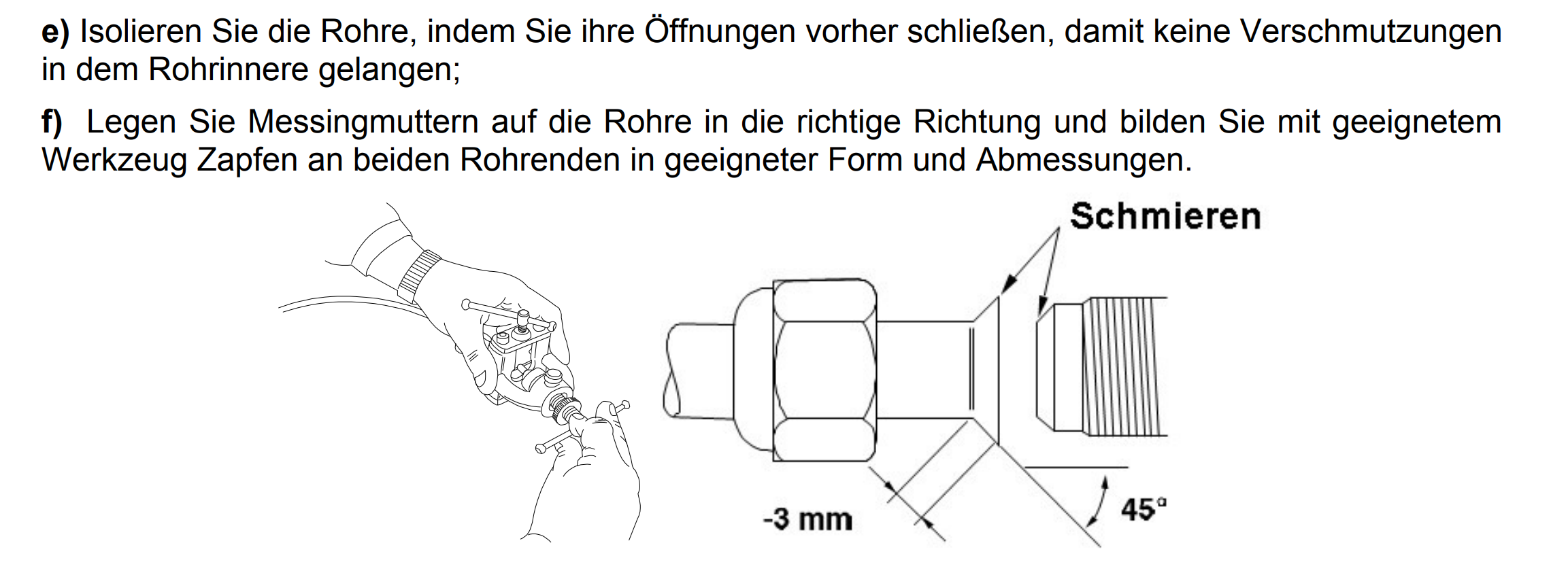

Danke, die sieht eigentlich ganz interessant aus. Leider nur eine 1,5 kW Wärmepumpe (wieso auch immer).

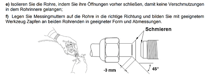

Ich sieh mir gerade die Anleitung durch, die ist mal echt genial:
Einfach mit geeignetem Werkzeug Zapfen bilden und schmieren nicht vergessen. Fertig.
:wink:
Interessant finde ich auch, dass ein zusätzlicher Wärmetauscher eingebaut ist. Da könnte ich im Grunde den Heizkreis der vorhandenen Gasheizung einbinden denke ich.

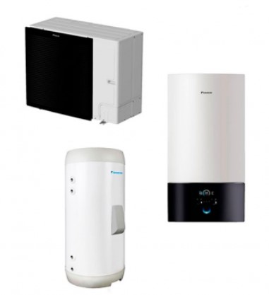

Es gibt auch noch eine Idee, aber da bewegen wir uns preislich…. Das wäre dann noch die Daikin. Die ist in der Lage ein Außengerät und innen ein Warmwasserspeicher + Klimasplit-Innengeräte.

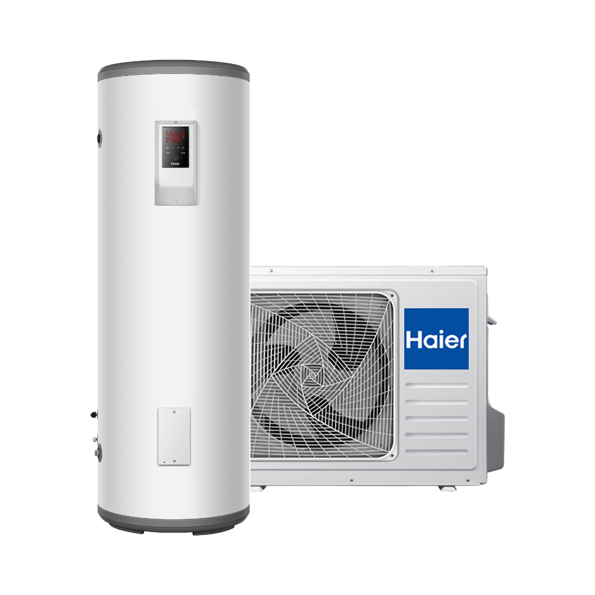

Haier hat hier noch eine, die kostet 1600€:
Ja, der Preis ist ein Thema. Aber auch, dass im Preis dann noch gar kein Boiler enthalten ist - der kommt noch extra dazu. Außerdem macht es dann endgültig keinen Sinn, meine Gasheizung zu erhalten. Weil “große” LWWP für “nur Wasser” ist “too much” in jeder Hinsicht und kann sich niemals lohnen. Die Wärmepumpe aber auch heizen lassen - die Gasheizung auch noch und die LLWP noch dazu, ist auch verrückt.

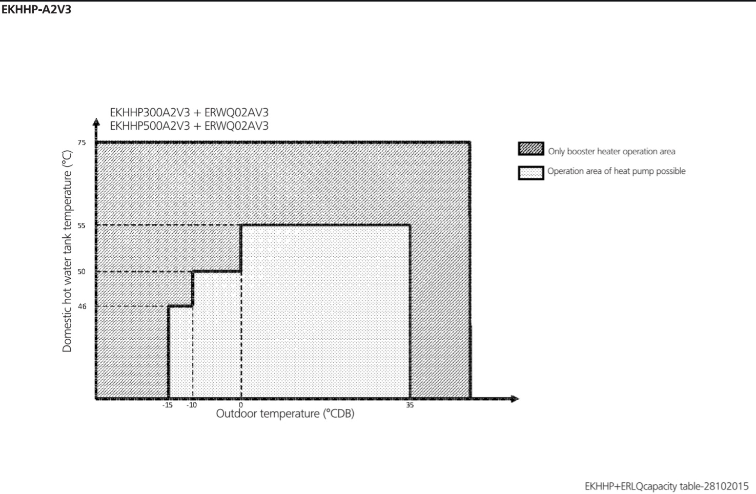

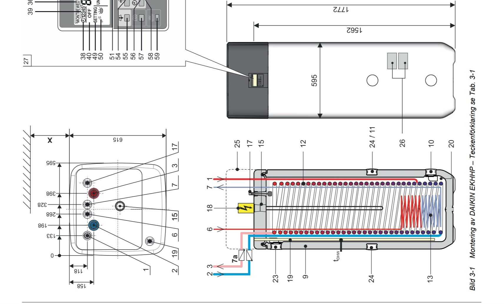

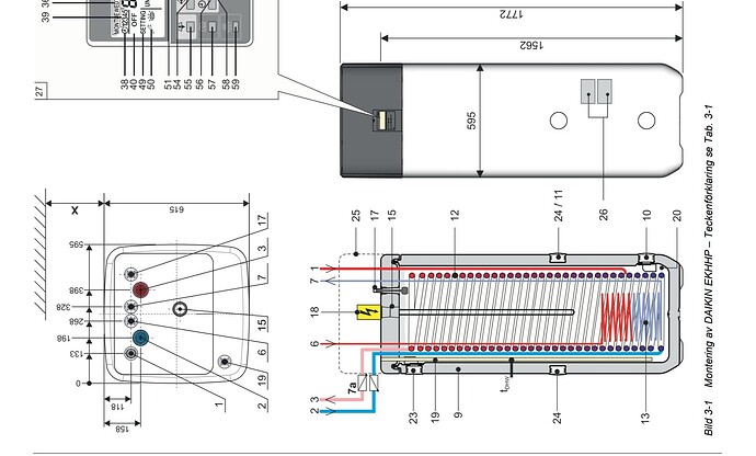

Ich habe Daikin EKHHP-A2V3 + ERWQ-AV3.
Hat einen 300L Ackumulatortank mit 30L Wärmetauscher für das Brauchwarmwasser. Dadurch habe ich keine Bedenken die Temperatur niedrig zu halten.
Wärmepumpe bis -15 Grad. Darunter Heizpatrone.
Technisch und von den Verbrauchswerten bin ich super zufrieden.
Basiert auf einem Rotex Sanicube. Made in good old Germany.
Nachteile: “discontinued” und damals sehr teuer.
Heute hätte ich das anders gemacht. Ich hätte eine kleine LWWP genommen um Warmwasser zu machen. Später hätte ich ein rudimentäres wassergeführtes System aufgebaut fürs Bad und 3 Schlafzimmer.

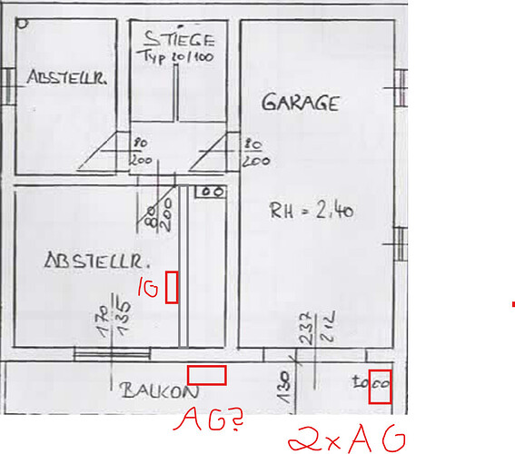

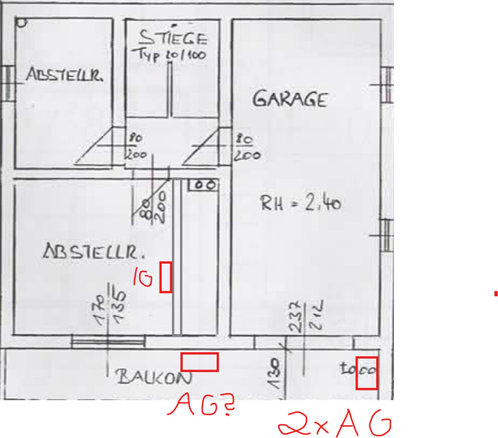

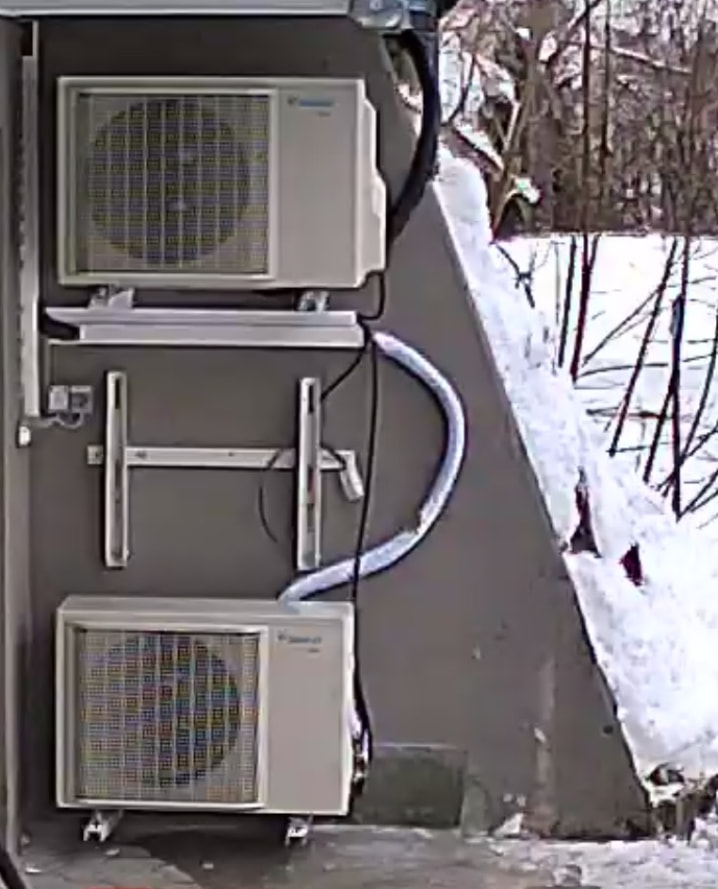

Ich habe am Montageort für die Aussengeräte vor dem Haus max. 3 untereinander vorgesehen.
Nachträglich betrachtet hätte ich das oberste doch noch weiter rauf setzen sollen, aber ist halt so… Der Platz unter dem untersten ist so schon sehr gering, aber da schiebe ich eine dünne Dämmstoffplatte darunter zum Ablauf vom Tauwasser und zur Not müsste die dann eben gering beheizt werden nach Bedarf zum abtauen. Das ist dort aber dann keine große Sache und dieses Gerät wird auch sehr wenig laufen im Hobbyraum.
Nun stellt sich für mich die Frage, ob ich eben das 2. AG für´s EG wie vorgesehen da drunter packen soll, oder aber im EG irgendwo an die Aussenwand… Die Frage hätte sich gar nicht gestellt, aber leider war nun durch die Anordnung des IG im Hobbyraum an die Innenwand die restliche Leitung genau um 1,5m zu kurz - weshalb ich angefangen habe nachzudenken…

Der “Cluster” vor der Garage steht da wirklich optimal denke ich, der Platz ist wie speziell für AG konzipiert :wink:
Ich könnte - alternativ - eine eventuell später folgende LWWP oder eben BWWP auch direkt an die Aussenwand vom Technikraum stellen bzw. in dem Bereich, das würde nicht stören.
Aber der Nachteil wäre eben, dass in dem Bereich die ausströmende Kaltluft vom AG “Cluster” ankommt und die WP dort dann wohl 90° gedreht wäre. Würde denke ich auch gehen, unter Dach und geschützt wäre sie dort auch.
Ich könnte ja auch eine WP dort außerhalb vom Technikraum mit einer Trennung nach rechts zu den anderen AG “abschirmen”, damit sie die Luft von der anderen Seite ansaugt.
Jetzt ist die Frage, Platz dort “freihalten” oder AG vom EG hinbauen…
