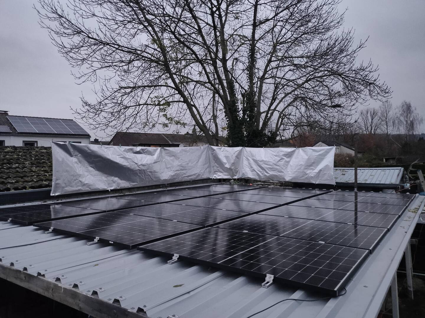

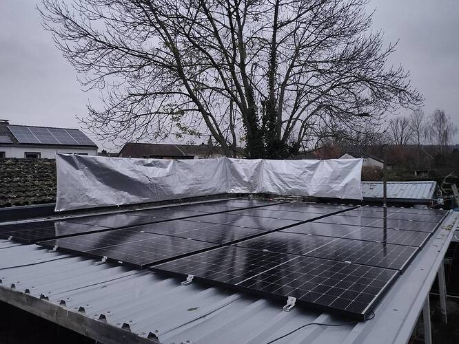

Ich habe das System von Saytec benutzt. So sieht das auf meinem Carport aus:
https://www.akkudoktor.net/forum/stell-dich-vor/pv-auf-carport-gute-idee-elektriker/paged/3/#post-44639
Die Montage der 18 Module habe ich gut an einem Tag geschafft, war einschließlich Lieferung etwa 300 Euro für das Montagematerial. Fand ich auch supereinfach.

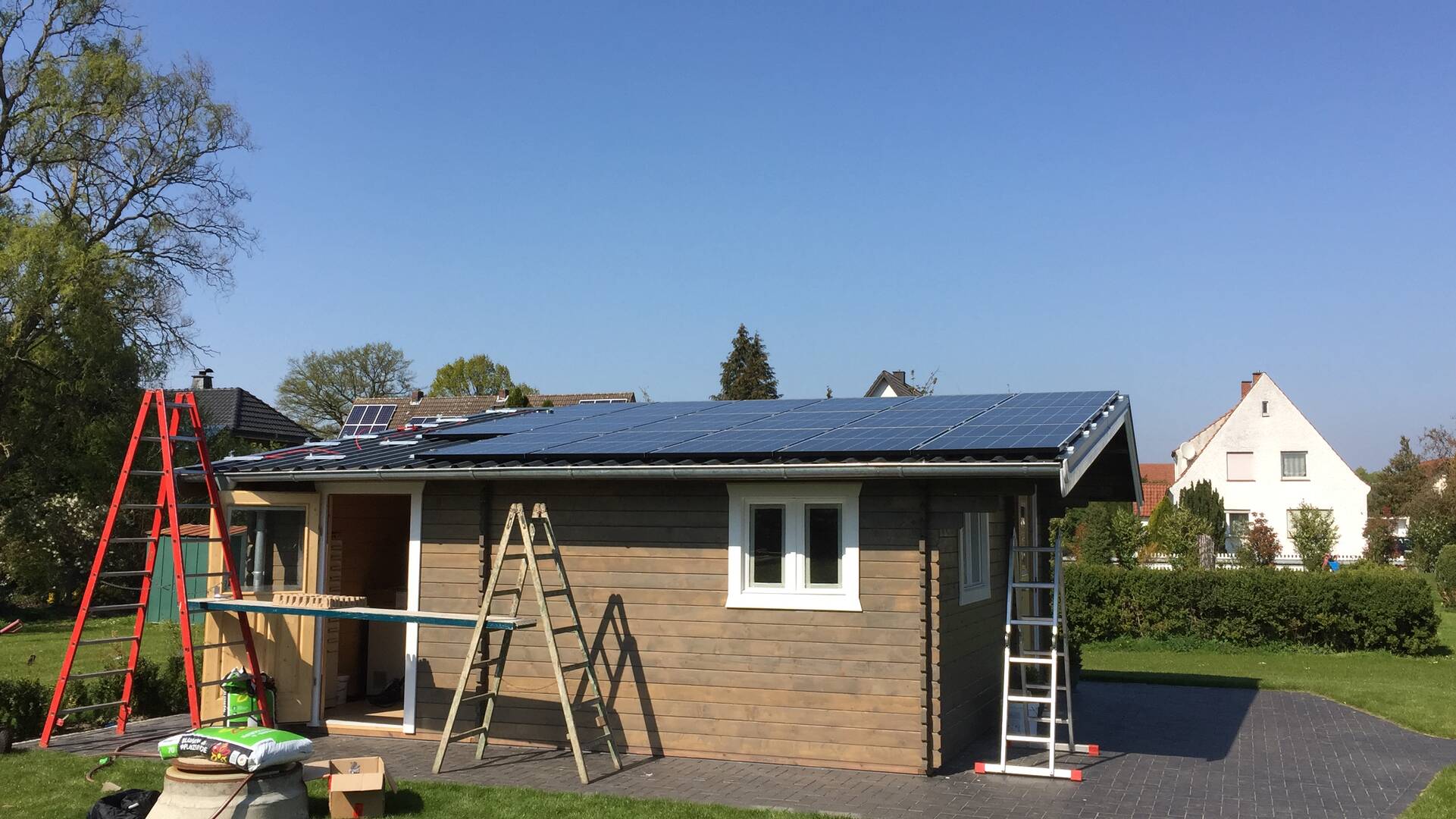

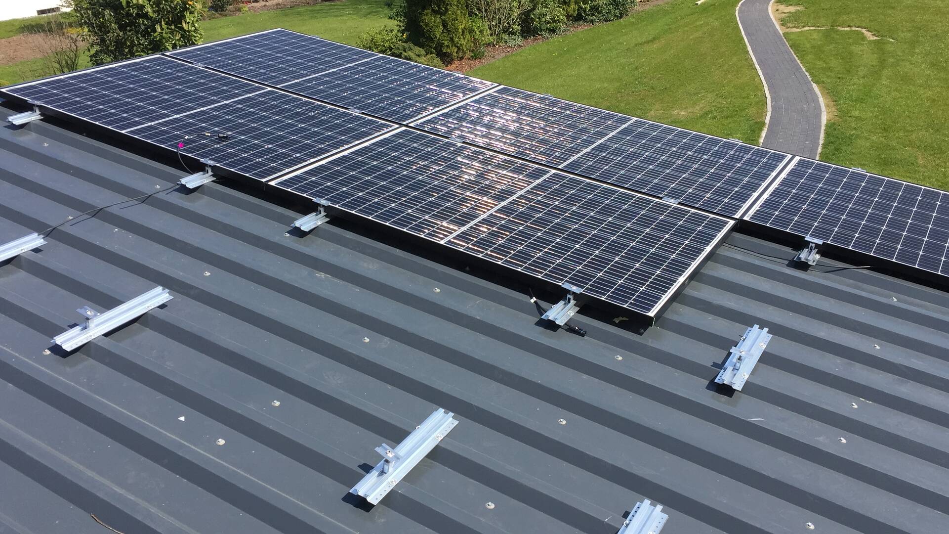

@jay ich hab meine Platten 2019 auch mit nem K2 System auf die Hochsicken meiner Trapezbleche der Gargenhütte montiert.
Die Profilstücke werden mit 4 Schrauben am Trapezblech befestigt und darin dann die Modulklemmen eingeschraubt:
Ich würde mir die Arbeit mit den Stockschrauben definitiv sparen. Das ging ratz fatz und ohne Probleme.
Das fast fertige Ergebnis sah dann so aus:
Diese Profilstücke gibt es auch von anderen Herstellern. Ich würde bei Trapezblechen nichts anderes verwenden wollen. Die Dinger sind aus meiner Sicht den Preis wert und man muss nicht viel basteln.

Ich habe zur Sicherheit gegen Sturm die erste Reihe Schrauben noch mit ein Euro Türstoppern aus dem Baumarkt gekontert. Ob das wirklich nötig war? Wir haben eine Feldrandlage offen gegen West Süd West, da stürmt es schon sehr. Du kannst natürlich auch ein paar Mal direkt ins Holz gehen, wenn du dir Sorgen machst, dass die Blechschrauben bei Sturm nicht gut genug sind.

Wenn du auf das Bild guckst, siehst Du auch, dass für das erste Modul vier Klemmen und Mini Schienen gebraucht werden. Beim nächsten Modul reichen aber zwei, weil das erste und zweite Modul sich die Mittelklemmen teilen können.
@phoenix_83 verstehe ich da richtig? Bei dir hängen die Module nur an Blechtreibschrauben??
@arc jupp, so siehts aus und so ist das auch von K2 vorgesehen.
