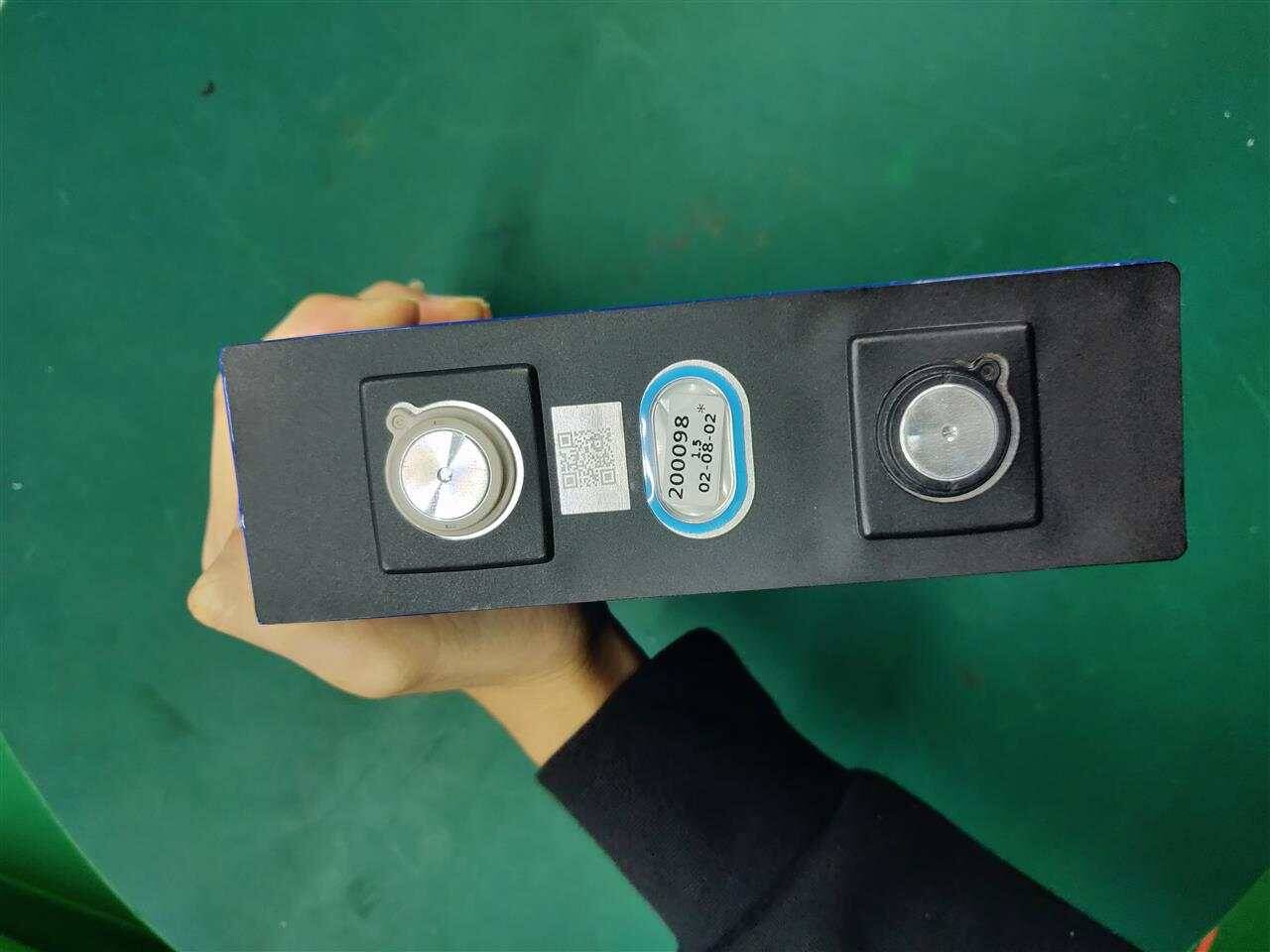

Auf Nachfrage wird mir mitgeteilt, dass die Batterien von LISHEN und das BMS von Seplos ist. Über beides habe nichts schlechtes gefunden.
Die Batterien sollen nicht älter als 3 Monate sein und mit QR-Code sein.

Product Description:Battery spec: 51.2V202Ah; Battery cell: LISHEN 202AH, A-grade, with QR code on the top; not older than 3~4 months; Battery document: CE, MSDS, UN38.3, DGM certification, printed documents; BMS spec: Seplos 16S200AMP, with CAN/RS485 communication; With wooden packing box; With 2pcs of 1.2m 2AWG power wire; With 1pcs of User manual; With 2pcs of wall-mounted bracket;

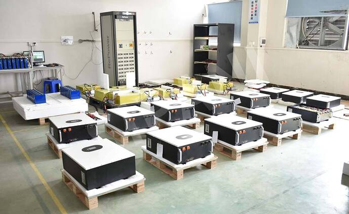

nach ca. 2 Wochen Produktion sind meine Akkus fertig und werden morgen versandt, sieht gut aus.

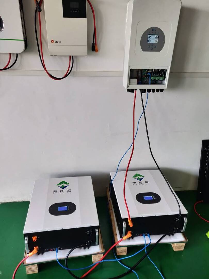

Habt ihr geprüft was für Zellen da drin sind und welches BMS?
Bin gespannt auf Eure Erfahrungen da ich mir auch einen solchen Akku kaufen und an einen Deye SUN-10K-SG04LP3-EU WR hängen will.
Der SIPANI scheint ja laut der Bilder mit Deye zu kommunizieren.

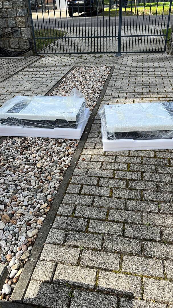

So, meine Speicher wurden nun ausgeliefert.
Die Verpackung war super und die Speicher sind in einwandfreien Zustand.
Die äußere Verarbeitung sieht sauber und ordentlich aus. Nichts schief oder schräg eingebaut.
Gelabelt als "Allith". Ab 10 Stück hätte ich mein eigenes Logo draufmachen lassen können.
Die Dinger waren echt schwer. Laut Datenblatt waren es 75kg. Ich habe sie bereits mit meinen Söhnen an die Wand gehangen und mit den mitgelieferten 4AWG Kabeln mit dem MP2 5000 GX verbunden. Das wird noch getauscht gegen 70mm², das ich noch hier zu liegen habe. Dann kommt noch der NH-Trenner dazwischen. Das mache ich morgen in Ruhe. Heute habe ich nur erstmal das WLAN im MP2 eingerichtet und mein VRM.
Die mitgelieferten Stromkabel sind relativ lang, ich schätze ca. 80cm.
Dafür sind die LAN-Kabel nur ca. 30-50cm lang und nicht zu gebrauchen.
Erdungskabel mit 2 Ringkabelschuhen in ca. 1m Länge sind ebenfalls dabei. Sieht nach 4mm² aus.
Display ist groß genug und übersichtlich und recht einfach zu bedienen.

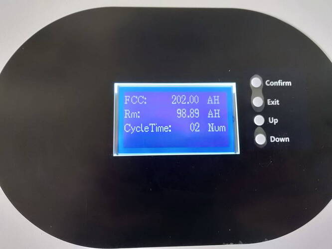

Auslieferungszustand beider Speicher war 99,6Ah bei 52,7V. Deshalb konnte ich die Speicher auch ohne Probleme parallel verbinden, ohne Angst vor einem schlagartigen Strompeak beim Anschluss der Speicher untereinander.
Zu den Abmessungen kann ich sagen, dass die angegebene Tiefe (145mm?) nicht stimmt. Im mitgelieferten Datenblatt steht es drin, dass die Konsole nochmal um 35mm aufbaut.
Laut Datenblatt sind ein 200A Pace BMS drin.
Den Speicher gibt es in 15s und 16s. Meiner ist 16s und mit 10,24kwh Kapazität angegeben.
