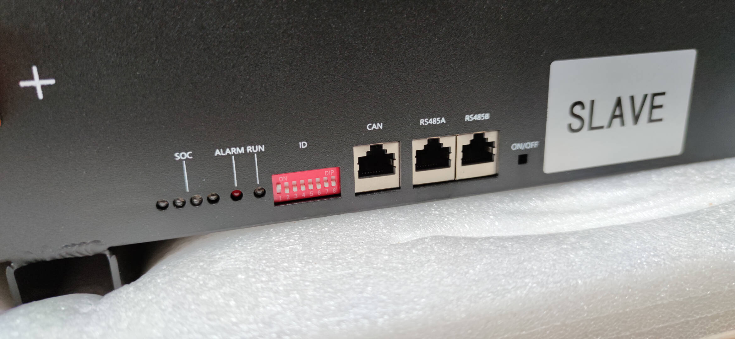

Leider übernahm der MP2 zunächst die 50% der Speicher als 100% an. Heute war bei dem miserablen Wetter auch nur entladen angesagt. Bis 48V hatten sich die Speicher runtergeladen. Dann ging der MP2 auf Sustain und Bulk. CAN war noch nicht angeschlossen. Also nur über die Spannungsmessung der Pole am MP2 geregelt.
Das BMS/Akkuprotokoll habe ich in der Remote-Konsole eben erst sichtbar bekommen.
Wie hier im Forum von @laetscher beschrieben musste ich die VE.CAN (MP2) auf CAN (Speicher) mit
MP2-seitig GND 3 /CANh 7/ CANL 8
Akkuseitig GND 7/ CANh 4/ CANL 5
belegen. Jetzt erkennt er den Akku als Pylontech. Weiter bin ich noch nicht.
In beiliegenden Anleitung ist es bei mir ebenfalls falsch dokumentiert.
Habe es auch gleich wieder rausgezogen, da der MP2 gleich loslegte und mit Netz die Akkus laden wollte.
Ich vermute, dass ich ebenso das USB/RS232-Kabel benötige um das BMS auf Victron-Protokoll umzustellen. Ob sich das BMS derzeit als 15s oder 16s fühlt, werde ich hoffentlich die nächsten Tage noch rausbekommen, wenn der Akku von der Sonne geladen wird.

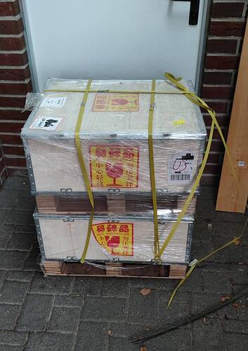

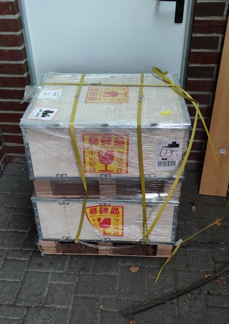

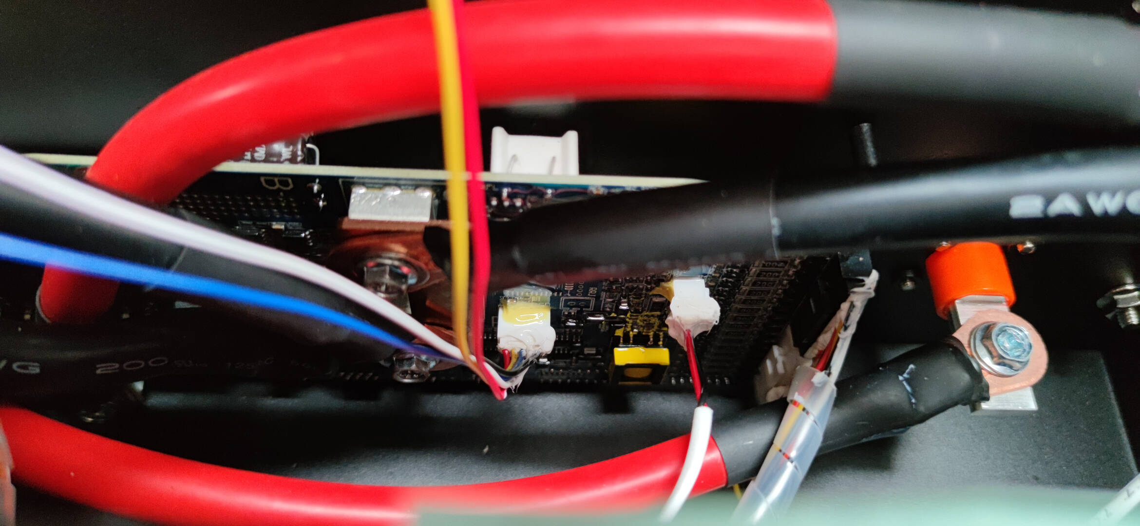

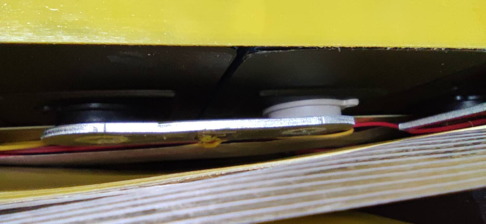

so am 7.2. bestellt, heute am 24.04. sind die Akkus endlich eingetroffen. Somit ca. 2 1/2 Monate Wartezeit.

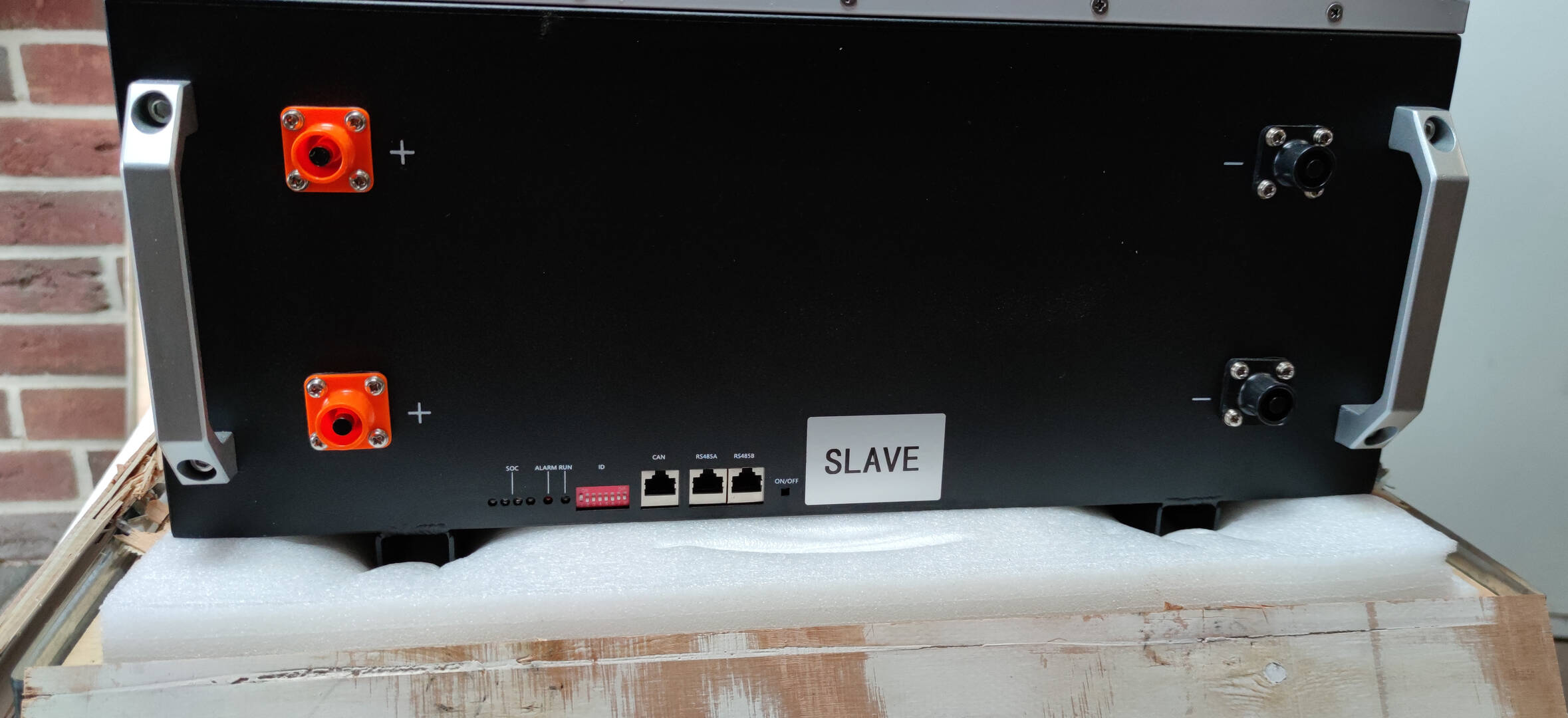

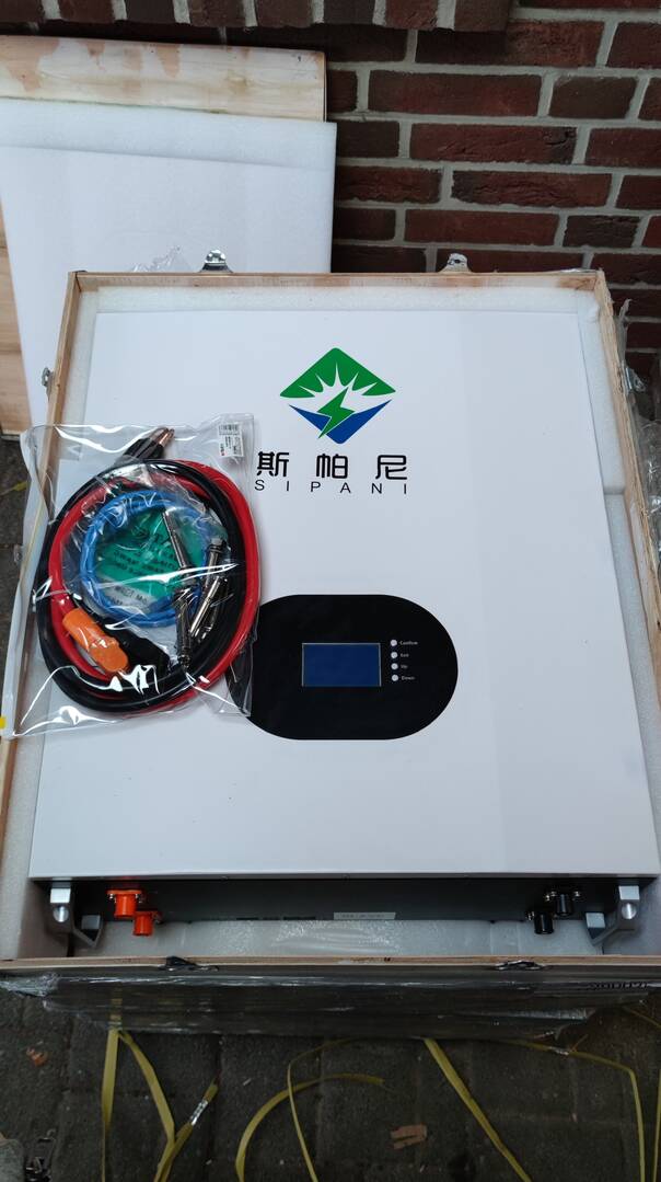

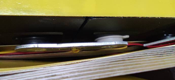

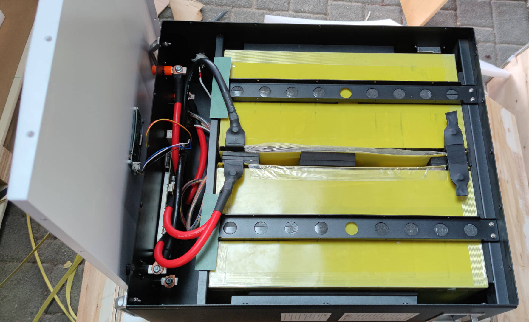

Der erste Eindruck ist gut, hier Fotos:
Es sind leider keine Isolierplatten zwischen den Zellen aber das passt wohl.
Ein Leitungsschutzschalter 250A kommt noch zwischen Speicher und WR, sowas > https://www.ebay.de/itm/334831146396 ?
Testen kann ich leider erst alles in ein paar Wochen, wenn der Elektriker da war.
@xilli Hi, kann du schon berichten ob du das Protokoll umstellen konntest? Ich bin kurz davor auch bei DELONG zu bestellen aber die Unklarheiten mit dem Protokoll verunsichern mich noch etwas.
Hat vllt jemand die Speicher in DE bezogen (Titan Solar oder FM Solar) gibts da die selben Probleme? Ich möchte den Speicher mit einem DEYE 12KW betreiben.
@hbg_force
Ich habe bei noch einem anderen Vertreiber über Alibaba bestellt. Der hat aber auch das Pace BMS 200A verbaut.
Läuft jetzt auf den Tag genau seit einem Monat problemlos.
Über das RS232 (USB zu RJ 6p4) Kabel bekam ich Zugriff aufs BMS. Es ließ sich mit dem PBMS-Tool (Software) umstellen. Da sind eine Menge Protokolle dann verfügbar gewesen.
Achtung :warning: Wenn der Speicher ausgeschalten, das BMS stromlos wird, wird auch das Protokoll wieder in den Ursprungszustand versetzt und muss wieder neu eingestellt werden.
Für den MP2 ist das ab Software 3.00~15 (leider noch Beta) egal. Dann verarbeitet er auch das Pylontech-Protokoll mit 16s bzw. der Ladegrenze die man einstellt.
Bei Softwarestand darunter zeigt er zwar meinethalben 55,2V im DVCC, regelt aber trotzdem bei 53,?V weg ohne, dass man es sieht.
