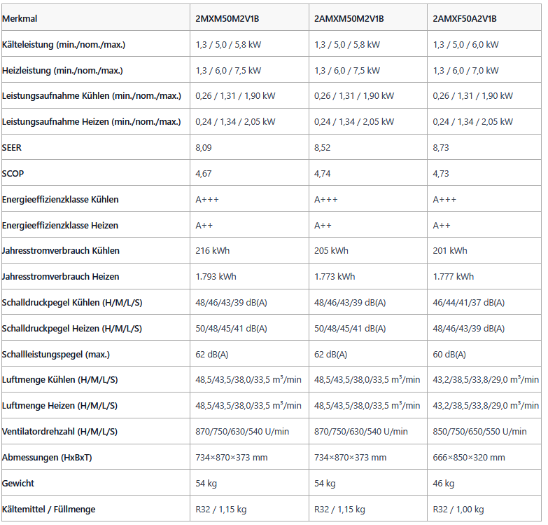

Hier mal ein Vergleich zwischen der 2MXM50M 2AMXM50M und 2AMXF50A
Gegenüberstellung mir AI erzeugt.
Falls weitere Geräte relevant sind kann ich die gerne noch aufnehmen.
Mein Fazit:
Bei der 2MXM-M handelt es sich um die Prefera. Diese Anlage würde wohl auch der Klimabetrieb in Deutschland verbauen.
Die 2AMXM-M ist baugleich zur 2MXM-M. Es handelt sich um die neu Variante von 2025. SCOP ist ganz leicht verbessert. Softwareupdate? Neu vermessen?
Die 2AMXF-A ist etwas kleiner. Hat einen ähnlichen SCOP und soll sogar leiser sein? Das glaube ich nicht so ganz.
Das Schaltbild aller Anlagen ist gleich. Ich vermute, dass der Außenwärmetauscher von der 2AMXF-A kleiner ist.
Quelle1 Quelle2
