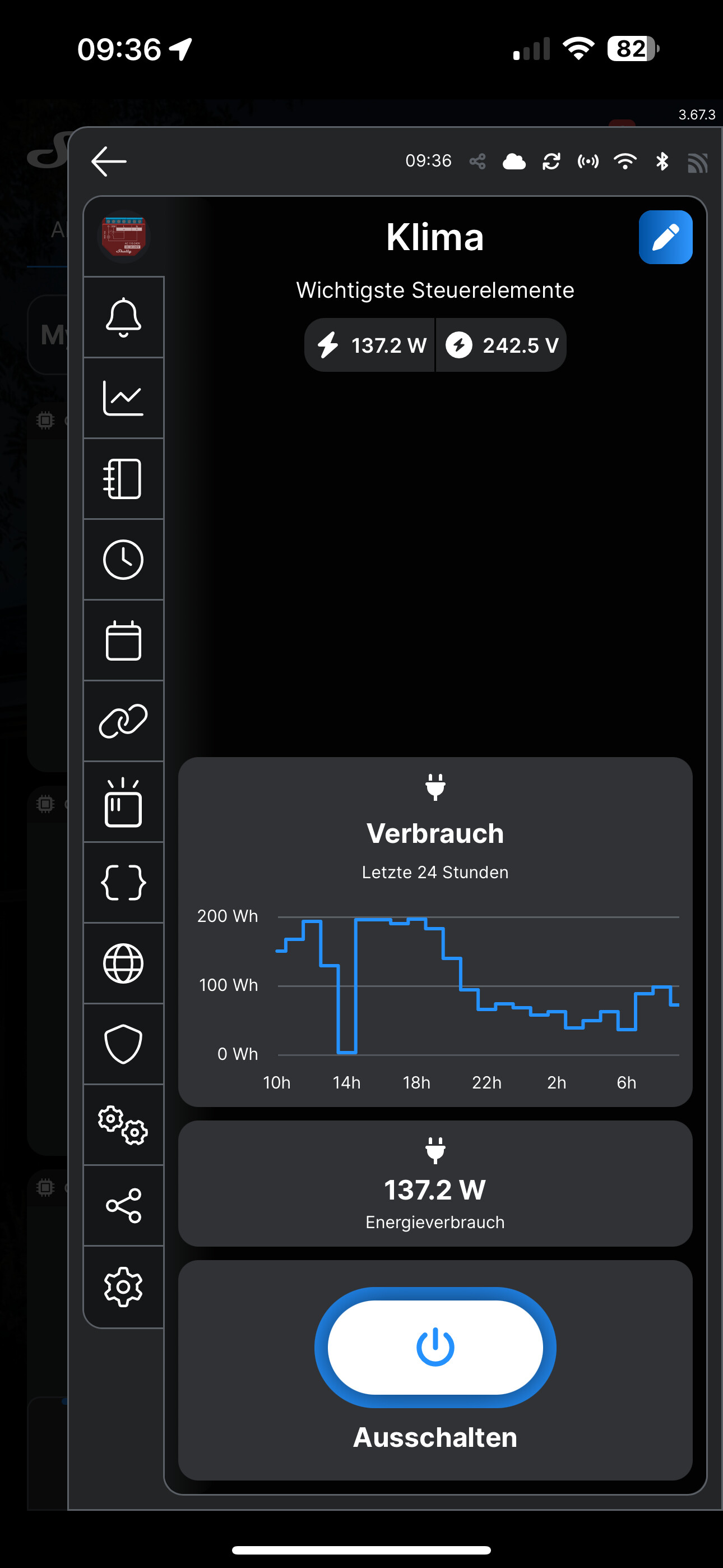

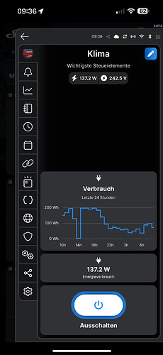

Beim Heizen kann ich das für eine ATXD35 bestätigen. Die geht sogar unter unter die 130W.
Ich kühle nur selten und dass heißt, nur wenn es unbedingt sein muß und hier ist dann eher Leistung gefragt. Dort habe ich dann Werte um 300W gesehen, aber ich denke die ATXD wird auch beim Kühlen durchaus soweit runter modulieren können, warum auch nicht?
Meine atxd35a rödelt auch mal bei ca. 100watt aktuell vor sich hin. Also ist wohl auch beim kleineren Modell möglich :slight_smile:
Bei mir waren es sogar mal unter 90 Watt. Das ist natürlich die Ausnahme. Aber 130 Watt ist gar kein Problem.
