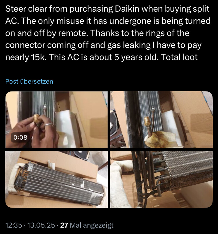

Was haltet ihr von dieser negativen Erfahrung? Kann ich beim Einbau ggf. Aspekte beachten, damit soetwas nicht passiert?
https://x.com/anishandhawan/status/1922239289154314532?s=46
Nicht sehr viel. Der Zustand zB der Lamellen zeugt nicht davon, dass damit sensibel umgegangen wurde. Ebenso wie der ganze Schmutz und die Rückstände. Frage mich wo das Ding gehangen hat, wie die Filter aussehen und wie oft die gereinigt wurde. Lässt das weiterhin diese Fragen zum sorgfältigen Betrieb zu, würde ich mich in dem Gesamteindruck fragen, ob der Installierende schon mal etwas von einem Drehmomentschlüssel gehört hat.
Sorry, stehe nicht auf stark verkürzte populistisch präsentierte Kurzfeedbacks wie es hier vorliegt (X), da ist mir die Story einfach zu kurz und in dem Kontext wäre es mir einfach fehl am Platz solchen langjährig erfolgreich aggieren Firmen wie Daikin sowas so pauschal anzudichten.
Was ich da sehe und verstehe: Die Gewindegänge hat es beim 3/8 Zoll abgeschert. Ich gehe stark davon aus, dass da mal wieder ein Laie am Werk war, der ohne Drehmomentschlüssel die Verschraubung angezogen hat. Und nach fest kommt ab. Auch Profis arbeiten oft ohne Drehmomentschlüssel und wenn denen die Erfahrung fehlt oder sie einen schlechten Tag haben, kann das auch passieren.
Irgendeine Häufung eines solchen Fehlers bei Daikin hab ich noch nicht gehört.
