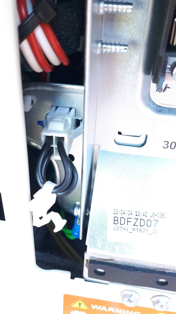

Hallo.
Habe heute meine Siesta Essence in Betrieb genommen und es gibt noch Fragen die mir hier vielleicht jemand beantworten kann.
Ist dies der Stecker/Dongle den man Ziehen kann für den "Energy Saving Mode"?
Ja. Aber unbedingt vor dem Ziehen den Strom abschalten!
