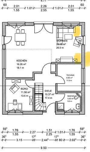

Das Wohnzimmer hat 44m2 und Südwest etwa 8m2 Fenster ( weitere sind verschattet)
Dazu Durchgang 2*2,1m zum Flur mit über 10m2 und offener Treppe und seitlichen Büro mit 12m2.

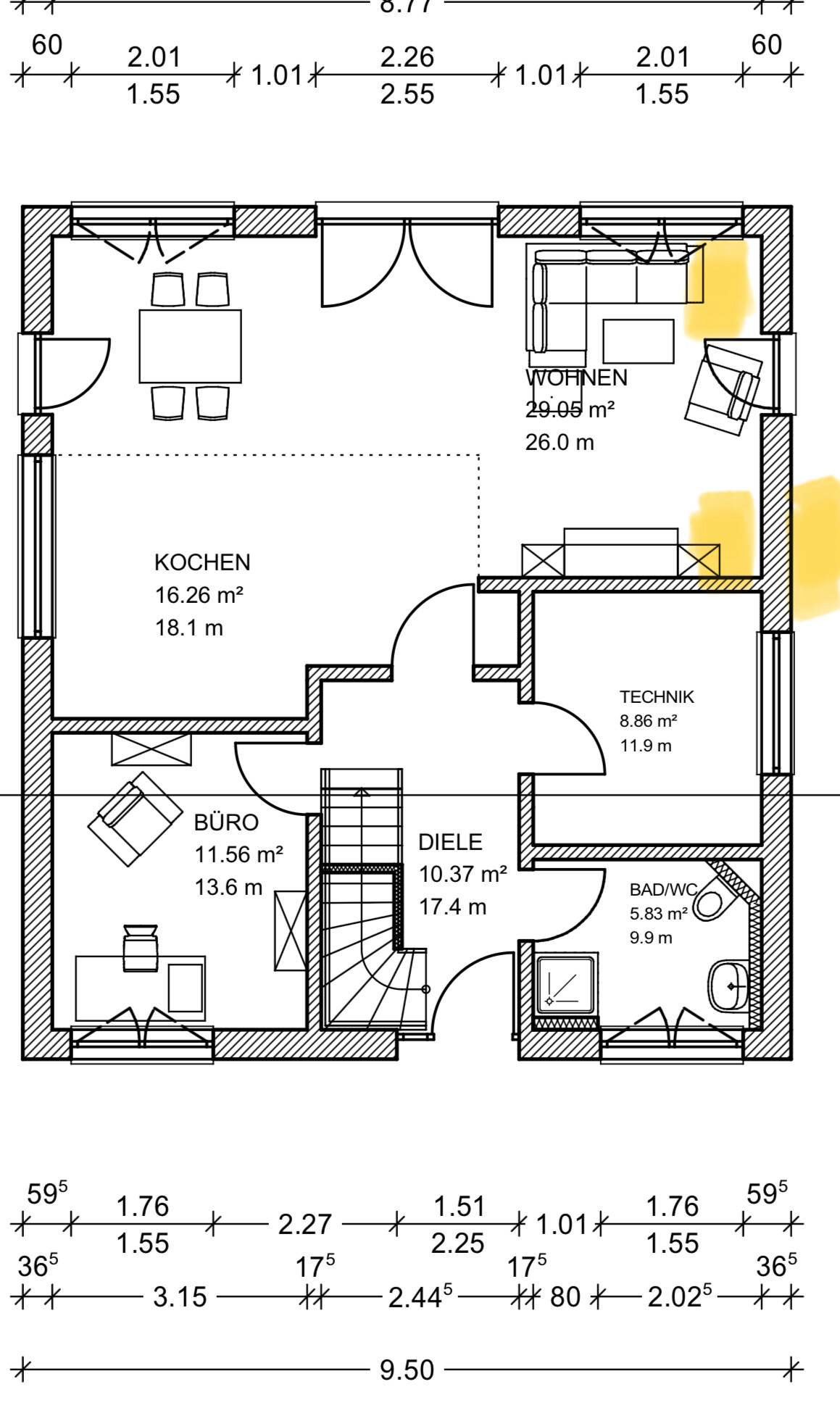

Die Position ist vermutlich in gelb.
Ist tatsächlich die Frsge ob 3,5kw ausreichen - fürs heizen garantiert( ist ja nur als Entlastung gedacht)
Beim kühlen weiß ich nicht :slight_smile:
Setz die Anlage besser in die untere Position auf dem Bild, an die rechte Wand.. Auf der Couch angepustet zu werden, wie bei der oberen Position, ist nicht optimal und da hörst du die Anlage auch mehr.

ja das ist richtig, wobei ich eigentlich indirekt einen Effekt im Büro wollte - zur Not via Ventilator wenn es schlimm ist ( ist ja Ost Seite).
Da der Flur offen gestaltet ist, wir auch viel Besuch im Somme haben und die Türen öfter mal offen sind (rein aus) ist es die 5kw Anlage geworden.
