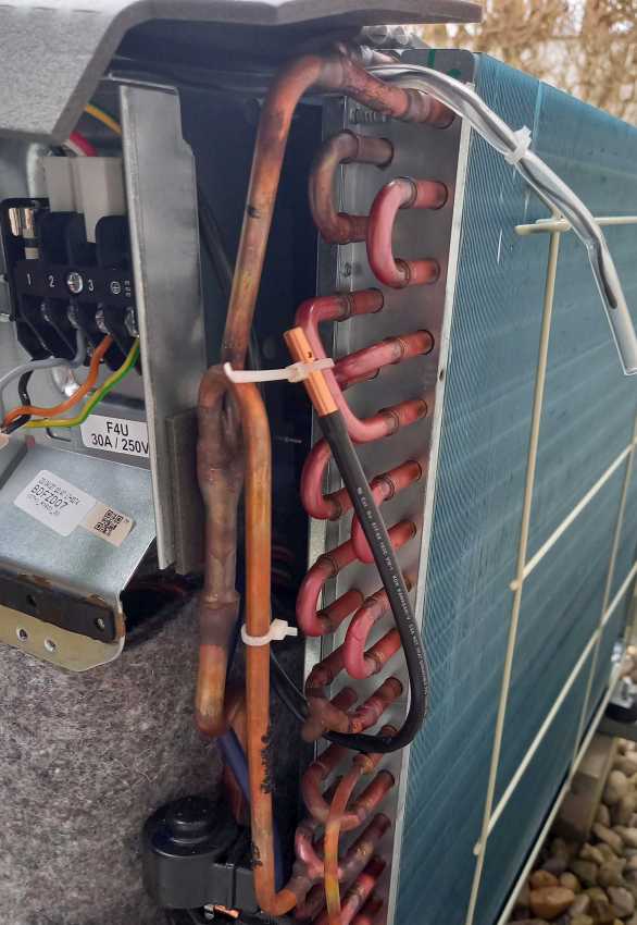

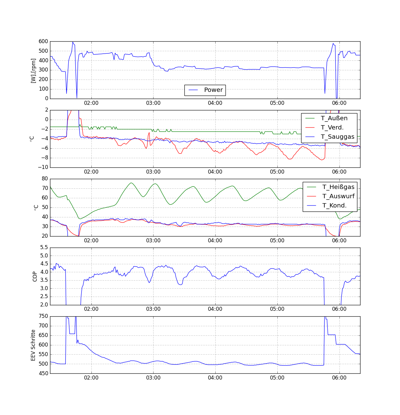

Ich habe noch diese Platzierung des Thermistors ausprobiert:
also nach etwa 2/3 der Strecke.
Damit konnte die Anlage fast 3h durchlaufen. Man sieht noch den Temperatureinbruch nach 40min. Der ist aber nicht groß genug um einen Abtauvorgang zu starten.
Der Verdampfer war ordentlich vereist, der Abtauvorgang aber ausreichend.
Ich kann mit dem Arduino schon den Mittelknoten zwischen NTC und 33k in beliebige Richtung ziehen. Dafür verwende ich ein PWM Ausgang und 100k in Serie um ein stabiles Signal zu erhalten. Ich plane alle 10s den Pin hochohmig zu schalten und schnell den tatsächlichen Wert messen, damit ich Vereisung detektrieren kann. Hoffentlich kriegt die Regelung das nicht mit.
Die Versuche mit der Platzierung des Thermistors mache ich nur für die Forumsmitglieder, die nicht viel herumbasten wollen.

Wärmebildkamera habe ich nicht, kann aber mit einem IR Thermometer die Fläche abtasten. Der Wärmetauscher verist bei mir schon zuerst dort wo KM eingespritz wird, unten und in der oberen Mitte. Ist das Verhalten vielleicht bei Teillast (300W) ausgeprägter?
Auf dem Daikin PCB wird der Schrittmotor mit einem ULN2003 angesteuert (12V). Gibt es überall als Schrittmotortreiberplatine für den Bastelbereich. Habe sogar eins in der Schublade. Ist nur eine Zeitfrage bis ich das ausprobiere.

Ich habe jetzt die Überwachung mit dem Mikrokontroller erweitert:
  • Sauggastemperatur mit einem Sensor direkt nach dem Verdampfer.
  • Heißgastemperatur von dem eingebauten Thermistor nach dem Verdichter.
  • Die Verdampfertemperatur wird etwa 2 Grad wärmer vorgetäuscht, damit die Anlage länger durchläuft. Alle 5 Sekunden wird der Pin hochohmig geschaltet und die tatsächliche Temperatur ausgelesen.
  • Die vier Spulen des Expansionsventils (EEV) werden ausgelesen und die Schritte gezählt.
Jetzt ist folgendes klar:
Nach einer Abtauung oder Taktung ist das EEV recht weit geöffnet. Es findet kaum eine Überhitzung statt.
Nach 10 min wird das EEV langsam geschlossen, was zu einem besseren COP führt. Nach etwa 30 Min sinkt die Verdampfertemperatur stark ab, währdend die Sauggastemperatur konstant bleibt. Wir haben eine Überhitzung.
Die Heißgastempertaur steigt jetzt langsam an. Als folge wird das EEV wieder geöffnet --> Überhitzung sinkt wieder, EEV wird geschlossen.
