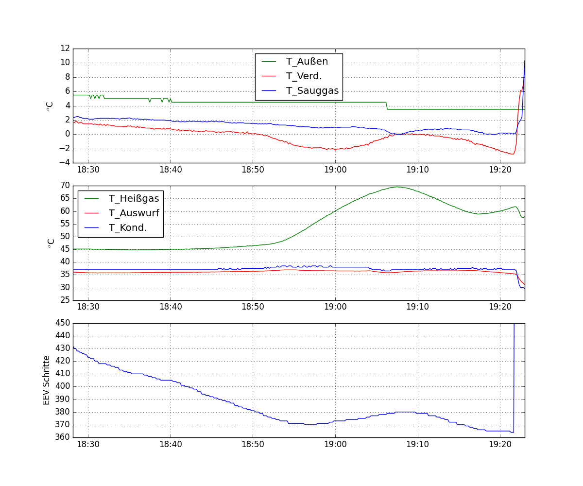

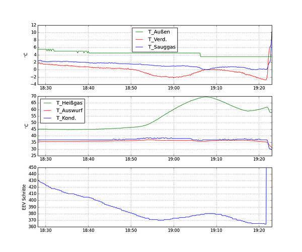

Hast du schon eine Idee oder These, warum das passiert?
Auf jeden Fall super, dass du das alles genauer erforschst.
Dieses Diagramm zeigt es genauer.
Am Anfang wird das EEV mit einer fast konstanten Geschwindigkeit geschlossen. Ab 18:52 sinkt die Temperatur im Verdampfer, was auch zu einer steigenden Heißgastemperatur führt.
Erst ab 18:57 wird das EEV wieder geöffnet.
Um 19:08 fällt die Heißgastemperatur wieder, das EEV macht wieder zu.
Um 19:22 sinkt die Verdampfertemperatur so stark ab, dass eine Abtauung eingeleitet wird.
Es sieht danach aus, als würde die Ableitung der Heißgastemperatur für die Steuerung des EEV entscheidend sein. Das System kann aber nicht schnell genug reagieren, um einen starken Temperaturabsturz (und Überhitzung) im Verdampfer zu vermeiden.
Das würde für ein regelungstechnisches Problem sprechen. Das die Entwickler die Regelung nicht richtig abgeglichen haben.
Was ich nicht so ganz verstehe: Das EEV macht immer weiter zu bis etwa 18:55. Es wird also immer weniger Kältemittel einespritzt. Warum sinkt dadurch T_Verd? Ich hätte eher erwartet, dass die Verdampfer-Temperatur am AG steigen muss, wenn weniger Kältemittel verdampft werden muss.
Bei Kältemittelmangel im Verdampfer sinkt der Druck. Das Kältemittel wird dann bei einer niedrigeren Temperatur am Anfang des Verdampfers komplett verdampft. Danach wird das Kältemittel überhitzt. Es kommt zu einer ungleichmäßigen Temperaturverteilung, die starke Eisbildung verursachen kann (Streifen).
In meinem vorherigen Post sieht man kurz vor 3:00 Uhr wie die Temperatur am Thermistor des Verdampfers einen Sprung nach oben macht. Hier ist das Kältemittel bereits nach 1/3 der Verdampferstrecke (wo der Thermistor platziert ist) komplett Verdampft und wird fast auf Außentemperatur überhitzt.
Die Regelung ist in der Tat nicht gut. Hier könnte man aber etwas unterstützen, indem man den Heißgasthermistor manipuliert. Erste versuche laufen schon.
Ok, das klingt plausibel.
Eigentlich müsste die Regelung des EEV ja immer darauf achten, dass die Temperatur am Ausgang des Vedampfers geregelt wird, diese also nur ein wenig an dem Punkt überhitzt. Aber weil dort kein Sensor sitzt, kann das nicht vernünftig geregelt werden. Bzw. die ganze EEV-Regelung funktioniert etwas anders, wie man es eigentlich so lehrbuchmäßig lernt. Vielleicht, wie du vermutest, über die Heißgastemperatur bzw. die Überhitzung dort.

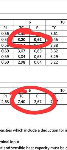

Als Extrembeispiel hier die Werte der Daikin.
Bei nominaler Leistung COP 5,1. Bei voller Leistung COP 2,8. Beides bei 6 Grad Aussentemperatur.
Daher habe ich empfohlen darauf zu achten, dass der wifi Controller bei der günstigen Daikin Anlage mit drin ist, sodass man die Leistung begrenzen kann, um überhaupt in die guten COP Bereiche, auf denen die SCOP Berechnung basiert zu kommen.

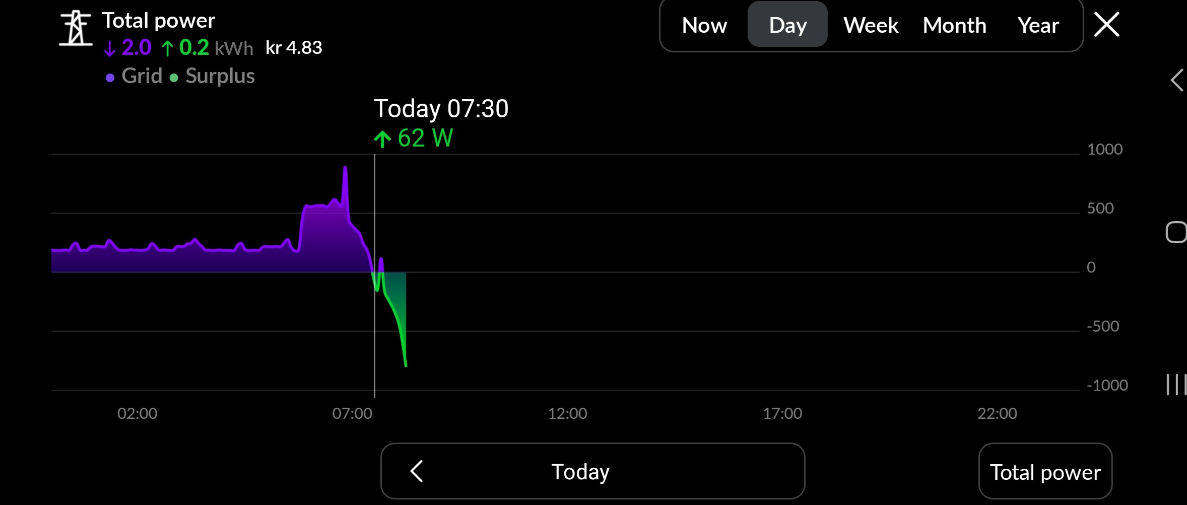

Heute bei uns. Nachts waren ein paar Minusgrade. Damit die beiden kleinen Kinder es beim Aufstehen angenehm warm haben, habe ich die Split-Klima schon vor dem PV-Überschuss angeschaltet.
Ansonsten ab 7:30 PV Überschuss. (nach dem Verbrauch der Split-Klima)
