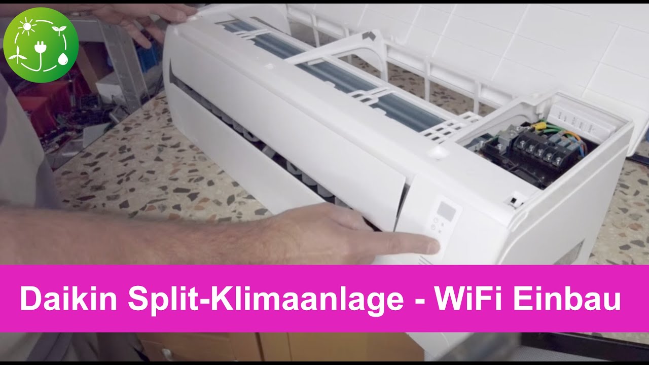

Komisch, dann scheint ein Verkäufer/Händler wiedermal seine Ware nicht zu kennen.
Also hier sieht man mehrfach die manuell verstellbaren Lamellen der Sensira Inneneinheit wie oben mit Referenz zu Handbüchern gezeigt:
