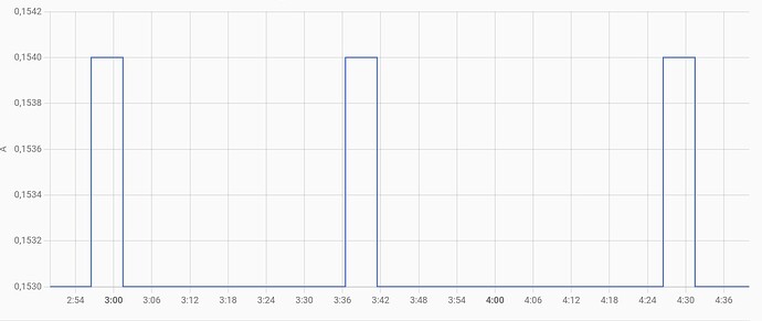

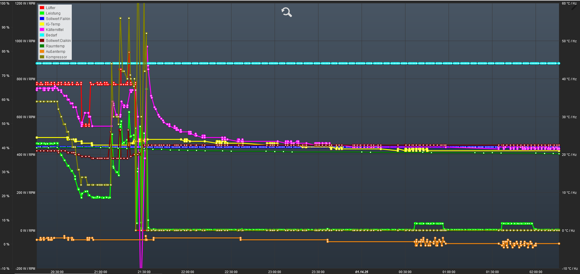

Das kam heute nacht bei mir raus:
Je stunde läuft es 2x 5 Minuten. Macht in 10 Stunden 100 minuten, also 1,67 stunden. Bei 35 W = 58 Wh = 0,0584 kwh. Mit 32 cent sind das 2 Cent. Oder hab ich da nen rechenfehler ? 2 Cent pro nacht mit minusgraden.

Wie oben gezeigt sind es bei mir in 8 Nachstunden ohne üblichen Betrieb 4 Heizstunden mit 35W. Wären 140Wh und bei 32Cent/Kwh sind es 4 Cent je Nacht. Wie gesagt, Unerheblich.
Ein Script zu hinterlegen das dies Abschaltet dauert für mich 5 Minuten, so what?

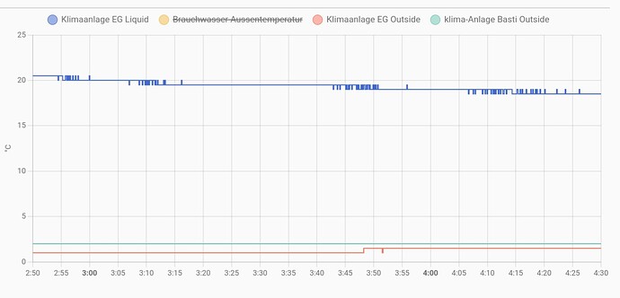

Was interessant gewesen wäre, Wie Deine Außentemperaturen waren um für alle zu verstehen, warum "nur" 2x 5 Minuten je Stunde und ab wann sie aktiv wird. Ich habe derzeit nur -3°C als Ersterkenntnis.

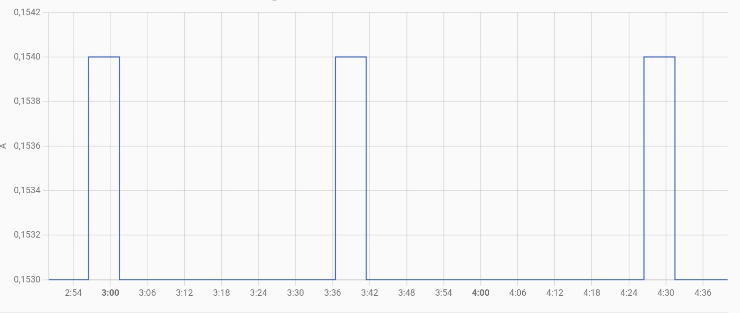

Hier noch ein bild der temperaturen.

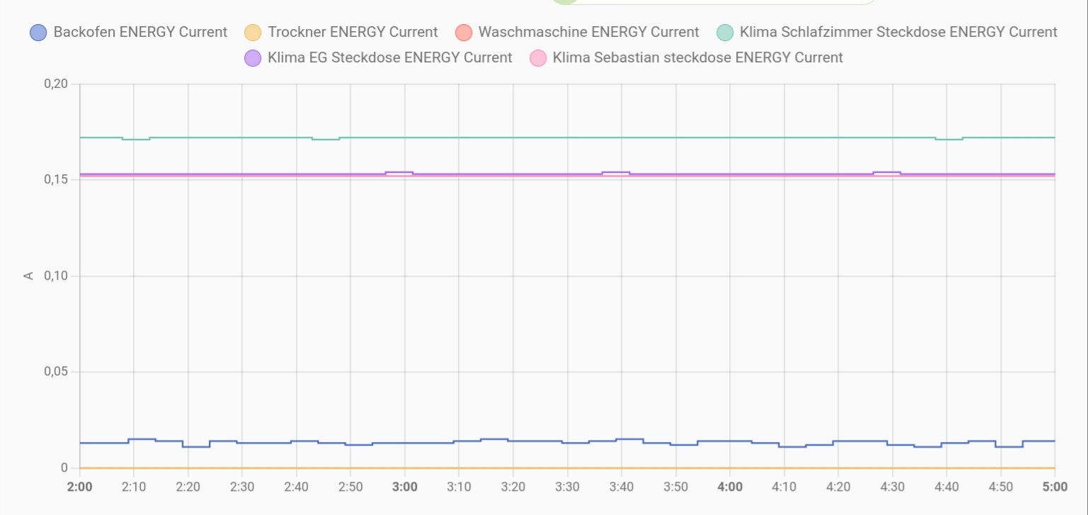

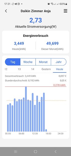

Der stromwert ist meiner meinung nach viel aussagekräftiger. Wenn ich mir die energie (egal ob von klimaanlage direkt oder der smarten steckdose) angucke, wird iwas "berechnetes" angezeigt. Nicht minutengenau, sondern pi mal daumen.
Auch deshalb habe ich ne smarte steckdose vor der klimaanlage, weil es keinen stromwert von der klimaanlage gibt.
Laut stromwert schaltet es nur 2x je stunde für 5 Minuten ein. Das wird schon temperaturabhängig sein, vielleicht unter x Grad wird das aktiviert.
Bei der strom grafik sieht man aber auch einen dauerstrom von 0,153 A. Sind bei 230V 35 W. Was das ist kann ich nicht sagen. Könnte der grund-versorgungsstrom der Anlage sein, ich glaube nicht, dass die diese ölpumpe ist. 10 stunden × 35W = 11 Cent Stromkosten pro Nacht.
Dann hättest Du ein Sondermodel.
Der Sprung (0,23W) von 0,153A auf 0,154A ist für mich definitiv was anderes als die Ölsumpfheizung und somit andere Baustelle. Bei +1°C/+1,5°C hab ich allerdings bei mir noch keine aktive Heizung gesehen, das wäre auch neu.
Kann sein, ich stocher da im nebel. Ich hab besagte Ampere Kurve. Was das ist weis ich nicht, das war meine vermutung. Dafür ist das Forum da, dass die werte erklärt werden, das schwarmwissen mich erhellt. Der strom ändert sich ja nicht nach gusto einfach so.
Wenn die Anlage "unter strom steht", aber keine heizung aktiviert ist, hat sie doch einen Grundverbrauch. Wie hoch ist der denn im Allgemeinen ? Ist das relevat, wenn man das auf die ölheizung bezieht ?
Ich kann mir auch vorstellen, dass die heizung erst bei minusgraden aktiviert wird.
Weils um diese ölheizung ging, habe ich diese grafik angesehen. Du hast recht, keiner dieser Werte wird mit der ölheizung zusammen hängen.
Das nächste ist die genauigkeit der smarten steckdose. Ich habe das zwar kalibiert, aber sonderlich genau wird das nicht sein. Zumindest wird aber der kleine strompeak alle 30 minuten erkannt. Ganz schlecht ist die messung wohl nicht. Sagt aber nix über deren genauigkeit.
Mit unveränderter Energiesparbrücke (gesteckt) waren es bei mir ca 5W. Zieht man die Brücke raus, sind es ca. 2W.
Für die 35W als Dauergrundlast habe ich keine Erklärung und würde ich prüfen. Kann alles sein von der Fehlmessung bis hin zu einer dauerhaft aktiven (Fehler) Ölsumpfheizung (liegt ja nach meiner Beobachtung zufällig im gleichen Leistungsrahmen).
0,23W keine Ahnung, kann alles sein. Angefangen vom Wlanmodul das sendet, über eine paar blinkende Lämpchen bis hin zur Fehlmessung.

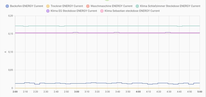

standby verbrauch splitklimageräte:
Derbackofen hat ne Anzeige, die immer an ist.
Die zwei siesta Anlagen haben gleichen stromverbrauch, was auch immer das ist. Die perfera hat noch mehr stromverbrauch.
Waschmaschine und trockner haben nix.
Was mich interessiert: was für einen verbrauch haben eure Anlagen im standby modus ?
Ich hab das 10-fache :confused:. Das muss ich untersuchen, was das ist. Ich könnte zur not mein multimeter rein hängen
Wenn die drei klimaanlagen diesen verbrauch haben, beim backofen nen viel kleinern verbrauch gemessen wird, kanns eigentlich nicht an der steckdose liegen.

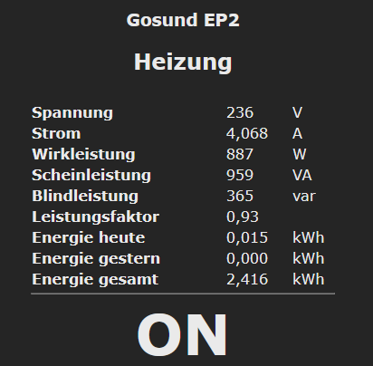

Ich habe nous A1T steckdosen. Diese mit 2.000 W Heizlüfter kalibriert. Der hat auch nen lüfter, der sollte das doch aber nicht arg verfälschen, oder ? Der strom lag bei 8 A beim kalibrieren ( ganz genau weiss ich das nicht mehr)
Der strom des backofen ist bis jetzt maximal bei 11 A. Vielleicht mal 10 minuten, dann ist aufgeheizt. Dann wird mit knapp unter 6 A nachgeheizt, das aber auch recht kurz.
Die pyrolyse braucht massiv strom. Das wird auch nur selten gemacht. Wäre zu überlegen, dafür die steckdose raus zu nehmen. Vielleicht setze ich die aber auch wo anders ein, nachdem ich genug Daten erfasst habe und weis, wie viel stom der backofen benötigt. Das muss auch nicht jahrelang erfasst werden.
Kenne deinen Lüfter nicht. Alleine wenn ich meinem 1200W Heizlüfter nur im Lüftermodus laufen lasse tut sich da Einiges bzgl. Blindleistung.
Das würde ich definitiv beim Kalibrieren nicht haben wollen, weil es zusätzliche Fehler zu den bauseitigen Fehlern reinbringt:
Und im Heizmodus pendelt der Leistungsfaktor zwischen 0,9 und 0,94. Also eine Ohmische Last, auf die sowie ich verstanden habe kalibriert wurde (Leistungsfaktor = 1), ist was anderes.
Das größte Problem sollte aber darstellen, dass Deine Leistungsangabe vom Typenschild stark abweichen kann. Wie Du an meinen Beispielen siehst.
Neim steht 1200W drauf, Realitat sind aber eher 900W.
Die Phasenlage kann wohl eine Steckdose ganz gut selbst ermitteln, gibt man ihr aber einen wesentlich zu hohen/tiefen Wirkleistungsreferenzwert verfälscht das natürlich. Eine zB 60W Glühbirne ist da üblicherweise näher bei Ihren Nenndaten.

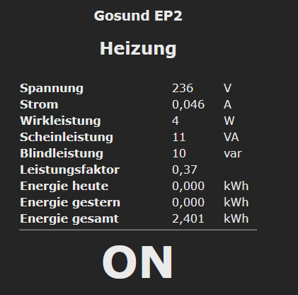

Ich habe gerade grafik leisungund strom angesehen. Bei leistung wird nachts durchgängig 4 W angezeigt, bei strom 0,15 A , was 35 W (rechnerisch) wäre. Ist vielleicht doch so ne blindleistung sache. Auf jeden fall passen leistung und strom schon mal nicht zusammen.
