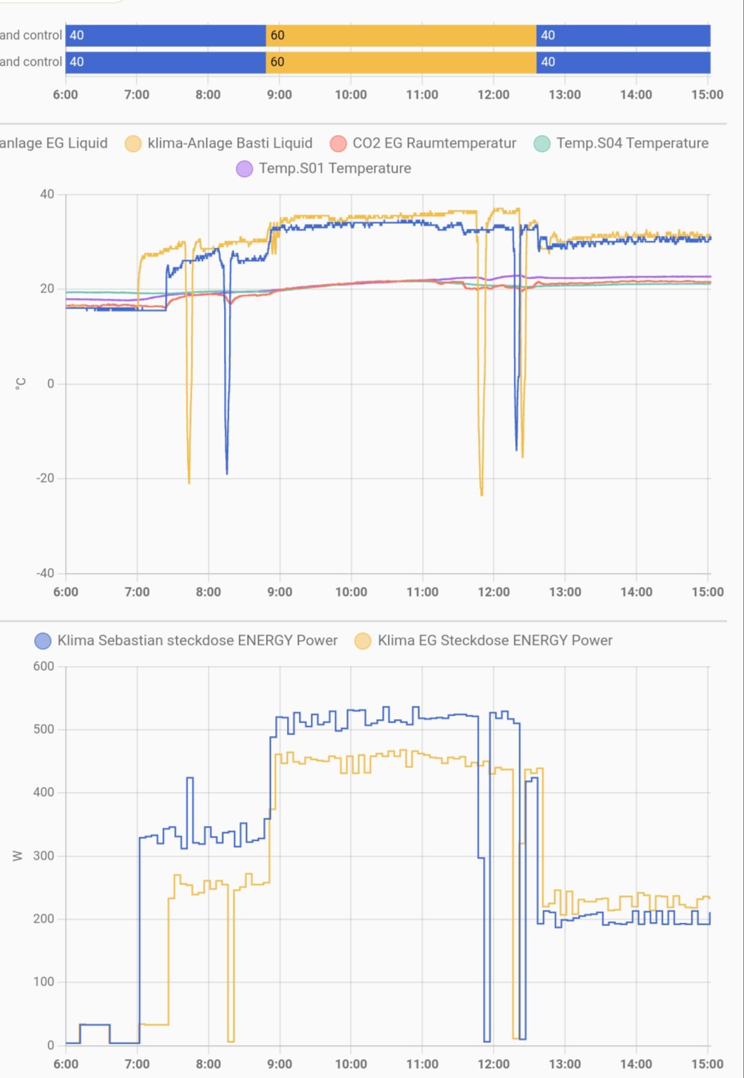

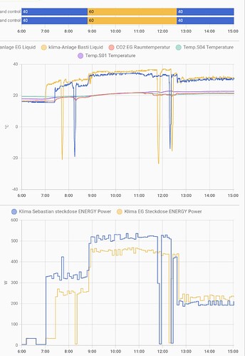

Weil es aktuell bei uns -5 Grad Aussentemperatur hat, habe ich den demand Faktor von 40 auf 60 erhöht. Die leistungen gehen von 250 W auf 450 W hoch. Die innentemperaturen bleibt gleich.
Ich habe das wieder runter gestellt. Jetzt knallt die Sonne auch auf die Aussengeräte, deshalb ist der cop faktor nochmal besser. Das ist alles sehr interessant. Ohne ein smart home system wie home assistant ist aber nix zu machen.

Meine ATXD35A will heute wieder ca. alle 40 Minuten abtauen, ich breche aber jedes Mal ab, wenn ich es mitbekomme. Draußen ist es kalt (Faikin sagt -3°C) und die Luft ist trockener als trocken. Abtauen wäre wohl maximal alle 4 Stunden angebracht, dann würde die Anlage einfach weiter mit ihren ~250W dahinzuckeln.

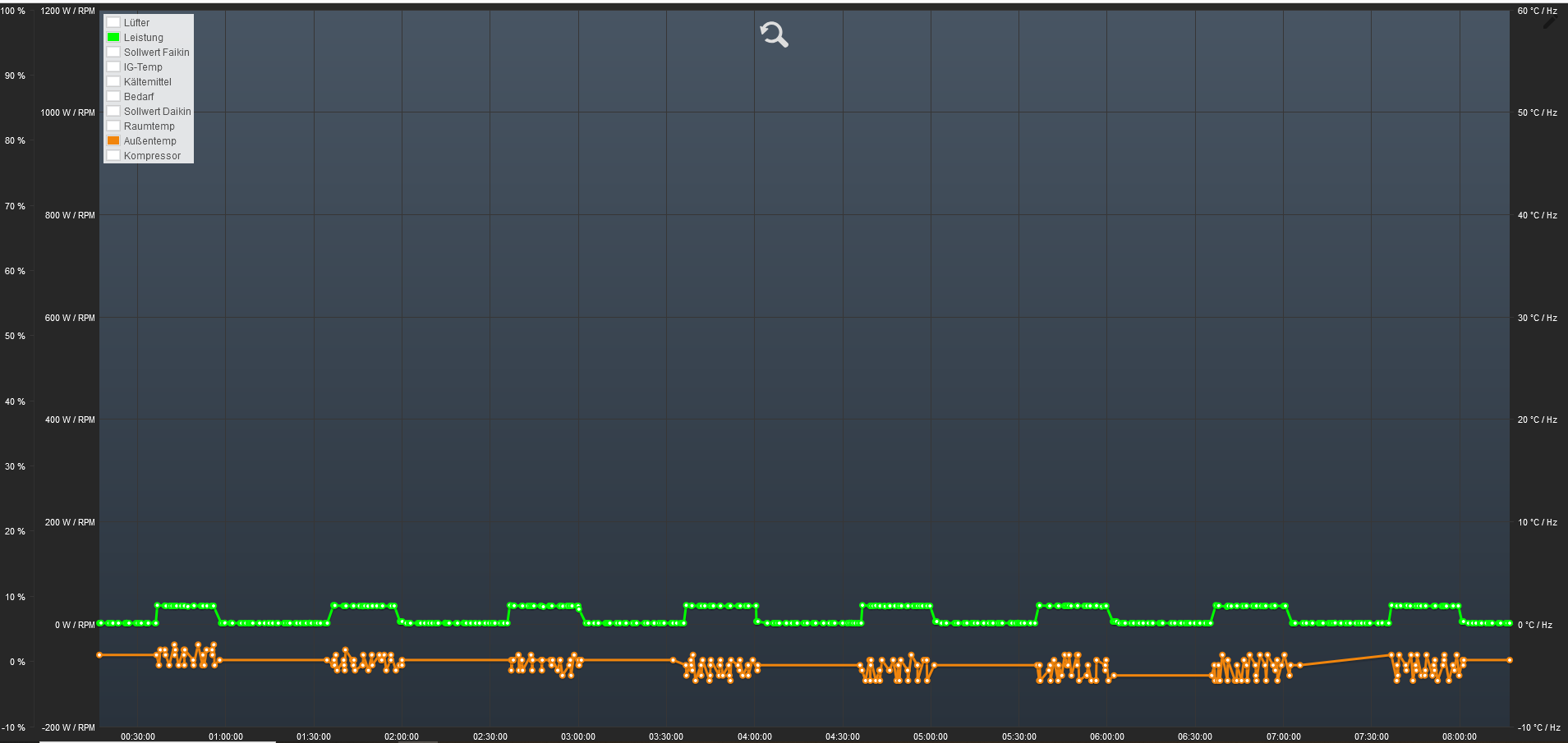

Muß an mir vorbei gegangen sein und dachte die ATXD hat keine Ölsumpfheizung, aber was sollen sonst die 35W im 30 Minuten Takt ON/Off sein?

Die 35W habe ich gerade eben zum ersten Mal auch gesehen. Das war mir bisher nie aufgefallen, es scheint aber so zu sein, dass die ATXD35A auch eine Ölsumpfheizung hat. Habe die Kiste jetzt stromlos gemacht, morgen früh kriegt sie wieder Strom, ca. 1-2 Stunden, bevor sie wieder arbeiten muss. Stromkosten egal aber ich gönne diesem blöden Viech nix :stuck_out_tongue_winking_eye:
Habe der Anlage gerade nach 3min wieder Strom gegeben - die 35W langen nach kurzer Zeit wieder an. Das bedeutet: wenn es kalt ist, dann schaltet diese Heizung zu, auch kurz nachdem man sie wieder ans Stromnetz anschließt.
