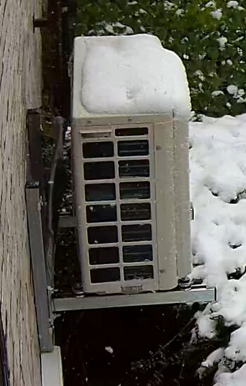

Insgesamt kann ich nach 1,5 Monaten sagen, dass die Anlagen gut laufen. Viel mehr als die Abtauvorgänge stört mich die Problematik mit dem Vereisen der Wanne und Gefahr, dass was kaputt geht. Heizkabel habe ich bereits bestellt.

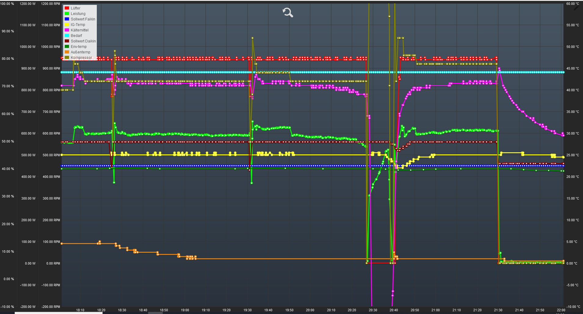

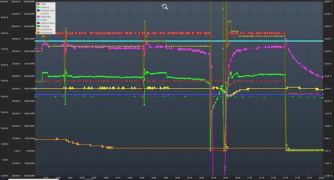

Hier jetzt mehrfach Beispiele zu sehen wo die ATXD alle ~45Min abtaut und das nun auch mit recht konstant gefahrener Leistung (zB ~500W).
Kann ich bisher wie gehabt nicht so beobachten. Gestern wieder ein schönes Beispiel. Die Anlage läuft komplett um 600W durch bei mir ohne Abtauvorgang (4,5°C AT). Dann fällt ab 18:20h die Außentemperatur auf 1°C und es gibt wieder nach den bei mir bekannten 1,5h einen Abtauvorgang.

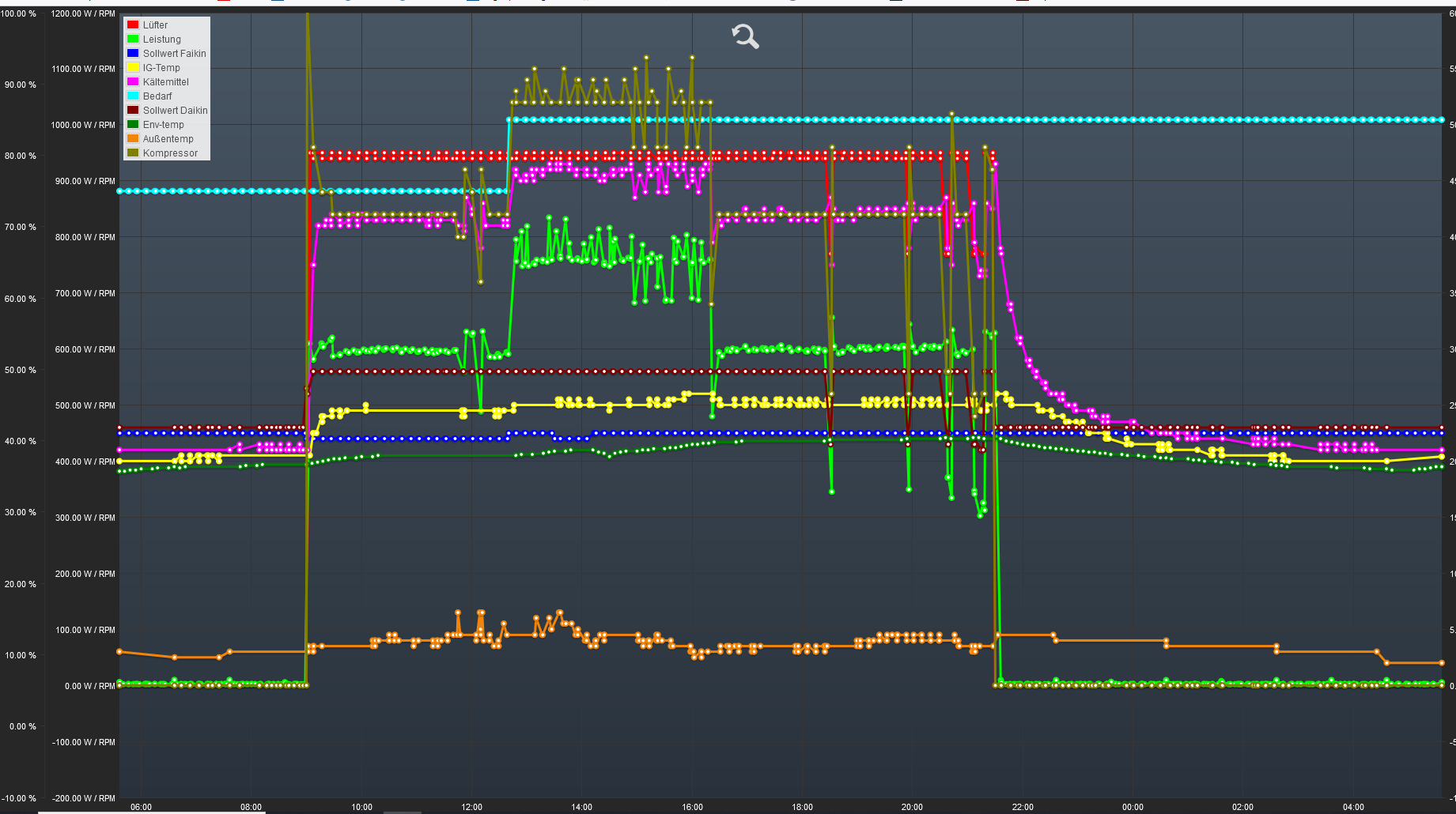

Hier sieht man die Auswirkung des Econo-Modus recht schön:
9h-13h: Mit Econo-Modus 75% Bedarf ~ ~600W / Kompressor 42Hz
13-16:30h: Ohne Econo-Modus 85% Bedarf ~ 820W / Kompressor maximal 54Hz eher 52Hz
16:30-21:30h: Mit Econo-Modus und 85% Bedarf ~600W / Kompressor 42Hz

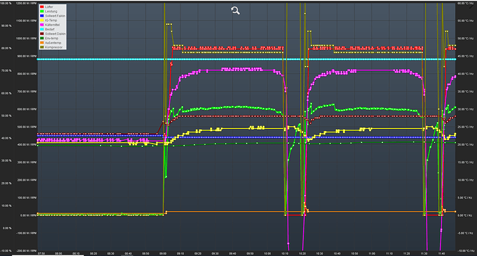

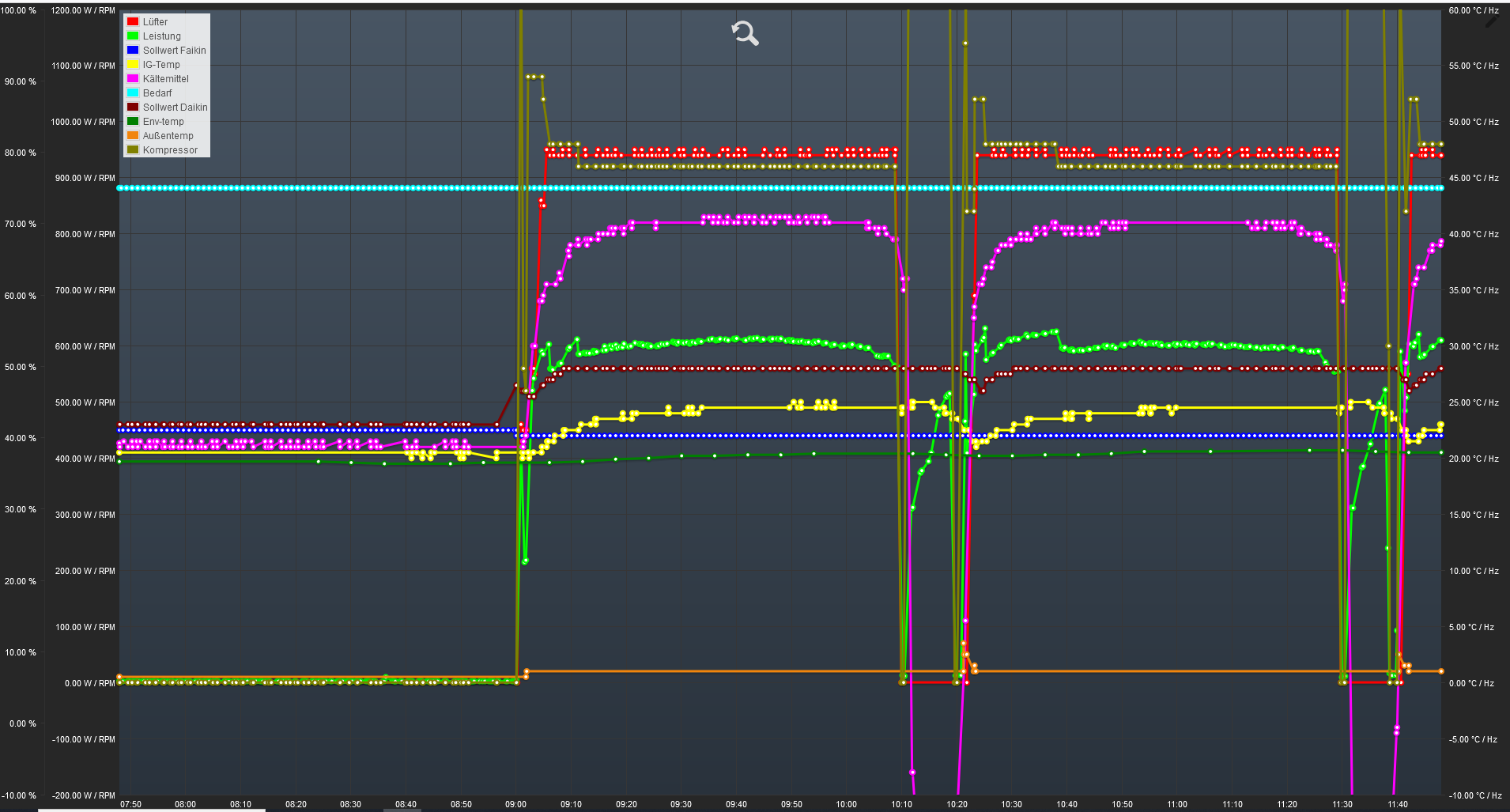

So und mal schön, dass heute die Außentemperaturen so konstant sind. Bei mir °1C und bei entsprechend konstantem Betrieb der ATXD35 kann man auch die Uhr danach stellen, wann sie abtaut. 1h und 10 Minuten. Der Abtauvorgang selbst auch genau 10 Minuten.

Vorhin war ich auch mal kurz an den Anlagen. Da war minimal Reif dran, aber nicht Annäherungsweise so viel wie bei @dieter_p . So wie das bei dir aussieht passt das Abtauen ja auch gut.
