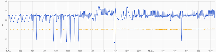

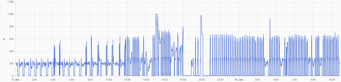

Hier mal ein Diagramm einer meiner Räume mit einer ATXD25. Gestern gegen 12:00 Uhr habe ich meine Steuerung auf 100% Bedarf umgestellt. Also ab 3° wird dann automatisch auf 100% Bedarf geregelt, auch wenn die Berechnung das für den Raum noch gar nicht benötigen würde.

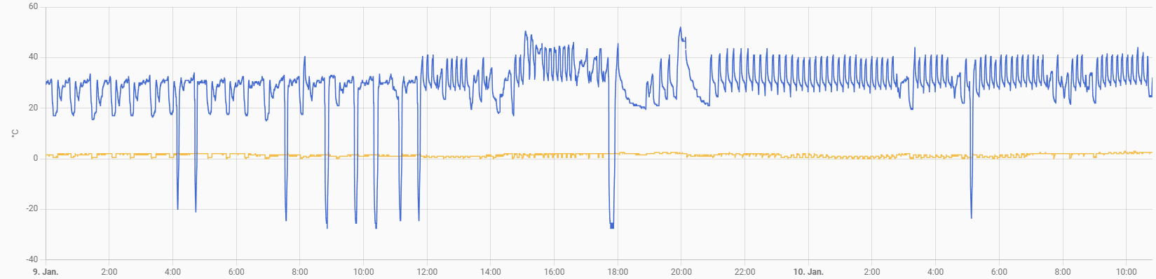

Hier einmal die Kältemitteltemperatur inkl. Außentemperatur

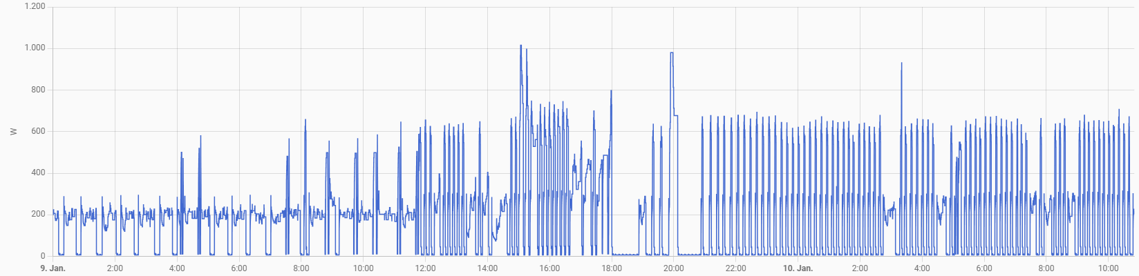

Hier die Leistung:
Die Anlage schaltet sich durch die fehlende Bedarfsregelung viel häufiger ein- und aus. Vermutlich auch deshalb weniger Abtauzyklen, weil sie immer wieder eine Pause bekommt. Jetzt wird es natürlich schwierig hier wirklich die Effizienz-Verluste zu berechnen. Einerseits wird seltener abgetaut, was nun mal auch Strom kostet, andererseits läuft die Anlage nicht mehr ganz optimal. Der Komfort ist hier aber definitiv besser.
Um die Gegenprobe zu machen, habe ich meine Steuerung gerade zurückgesetzt und lasse das jetzt so mal ein paar Stunden laufen.

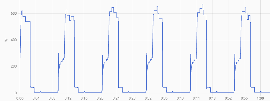

Kenne jetzt Deine Visualisierung nicht und ob das der Realität so entspricht. Aber zB der Block von ca 21-3h fände ich nicht so prickelnd und da es für mich einem "Dauertakten" sehr nah kommt. Sind aber immerhin 5h bei Außentemperaturen wo sonst häufiger abgetaut wird und hier gar nicht.
Die Intervalle sehen sehr gleich aus. Kannst Du mal die Summe der Ausschaltzeit (0W) bilden? und das kann man ja Vergleichen mit ca 4-5 Abtauvorgängen a 10 Minuten in der Zeit.
Wobe natürlich zu Zeiten eines Abtauvorgangs noch Strom zusätzlich verbraucht wird und hier nur das Takten/der Auszustand ins Gewicht fällt.

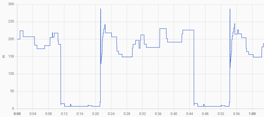

Ja, das sind die Stellen die ich auch nicht so schön finde. Da liege ich durchgehend etwa bei 5 Minuten Ein und 6 Minuten Aus. Und von den 5 Minuten Ein ist eine Minute am Ende scheinbar nur noch der Lüfter.
Da gefällt mir die Nacht davor weitaus besser (man beachte die andere Skaleneinteilung!):
Ein Abtauvorgang in der Nacht dauerte etwa 5 Minuten (von 04:06 [Heizpause] bis 04:11 [Heizstart]). Dabei ist der Stromverbrauch für 2 Minuten bei etwa 450-500 Watt. Also etwa 20Wh/0,02kWh.
Zwischen 00:00 und 05:00 hat die Anlage heute 0,92kWh verbraucht (sehr konstante 0,18kWh pro Stunde +-0,1kWh) ohne Abtauvorgänge. Gestern von 00:00 bis 05:00 waren es 0,76kWh. Durchschnittlich 0,15kWh pro Stunde mit einem Ausschlag zwischen 04:00 und 05:00. Hier lag der Verbrauch dann bei 0,2kWh durch zwei Abtauvorgänge. Das passt auch zur obigen Berechnung mit etwa 0,02kWh pro Abtauvorgang.
edit: Zur Vollständigkeit: Die Durchschnittstemperatur gestern lag in der Zeit bei 1,5° und heute in der Zeit bei 1°.
Kurzum, die Anlage läuft mit Abtauvorgängen sparsamer und wenn man subjektiv eher weniger Takten und dafür konstanteren Lauf aber mit niedrigerer Sptzenleistung bevorzugt, dann ist auch da die Einstellung mit Abtauung zu bevorzugen.

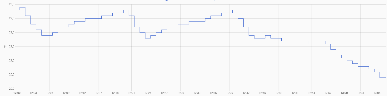

Mein Problem zeigt sich hauptsächlich beim Aufheizen des Raums. Ich fahre mit einer Nachtabsenkung und morgens wird der Raum wieder aufgeheizt. Wenn der Raum aber noch nicht durchgeheizt ist, dann sorgt ein Abtauvorgang direkt für 2-3° Temperaturabfall. Und da wird's schon recht unangenehm. Ich vermute, dass ich im Ess-Wohn-Bereich (großer Raum) auf die 100%-Steuerung ab 3° wechsle, damit hier möglichst wenig Abtauvorgänge laufen. Im Badezimmer ggfs. auch. In den restlichen Zimmern stören die Abtauvorgänge weniger und daher gehe ich dort dann auf Effizienz. Es ist halt eine Gradwanderung zwischen Effizienz und Komfort :slight_smile:
Oje, das klingt heftig. Sind aber echte °C im Raum gemessen oder direkt am IG der Daikin?
Ein 10 Minuten Abtauvorgang erzeugt derzeit bei mir 0,2°C Temperaturabfall und da vermute ich noch gehörigen temporären Einfluß, da der Sensor zwar an der Wand gegenüber aber dennoch in 4-5m Abstand im Luftstrom der Anlage steht. Von daher sind die nach Wiederanlauf wieder in aktzeptabler Zeit erreicht.
Das ist ein externer Sensor in ein paar Metern Abstand. Hier sieht man das Problem ganz gut, das ist nämlich ein Abtauvorgang der gerade noch lief. Die Anlage hätte jetzt eigtl. die Temperatur wieder steigern müssen, kommt aber in einen Abtauvorgang. Dadurch fällt die Temperatur nochmal um 1° ab und wir sind etwa 2° unter der eigtl. Zieltemperatur. Morgens wenn der Raum noch nicht richtig durchgeheizt ist geht das nochmal eine Ecke schneller/weiter.
Hier reden wir aber auch von dem größten Raum im Haus, mit einer einzigen Anlage. Raumlänge beträgt etwa 8 Meter. In 8 Metern Abstand ist auch ein weiterer Sensor, welcher auf die Abtauvorgänge kaum reagiert. Allerdings ist die Temperatur dort generell auch wesentlich geringer.

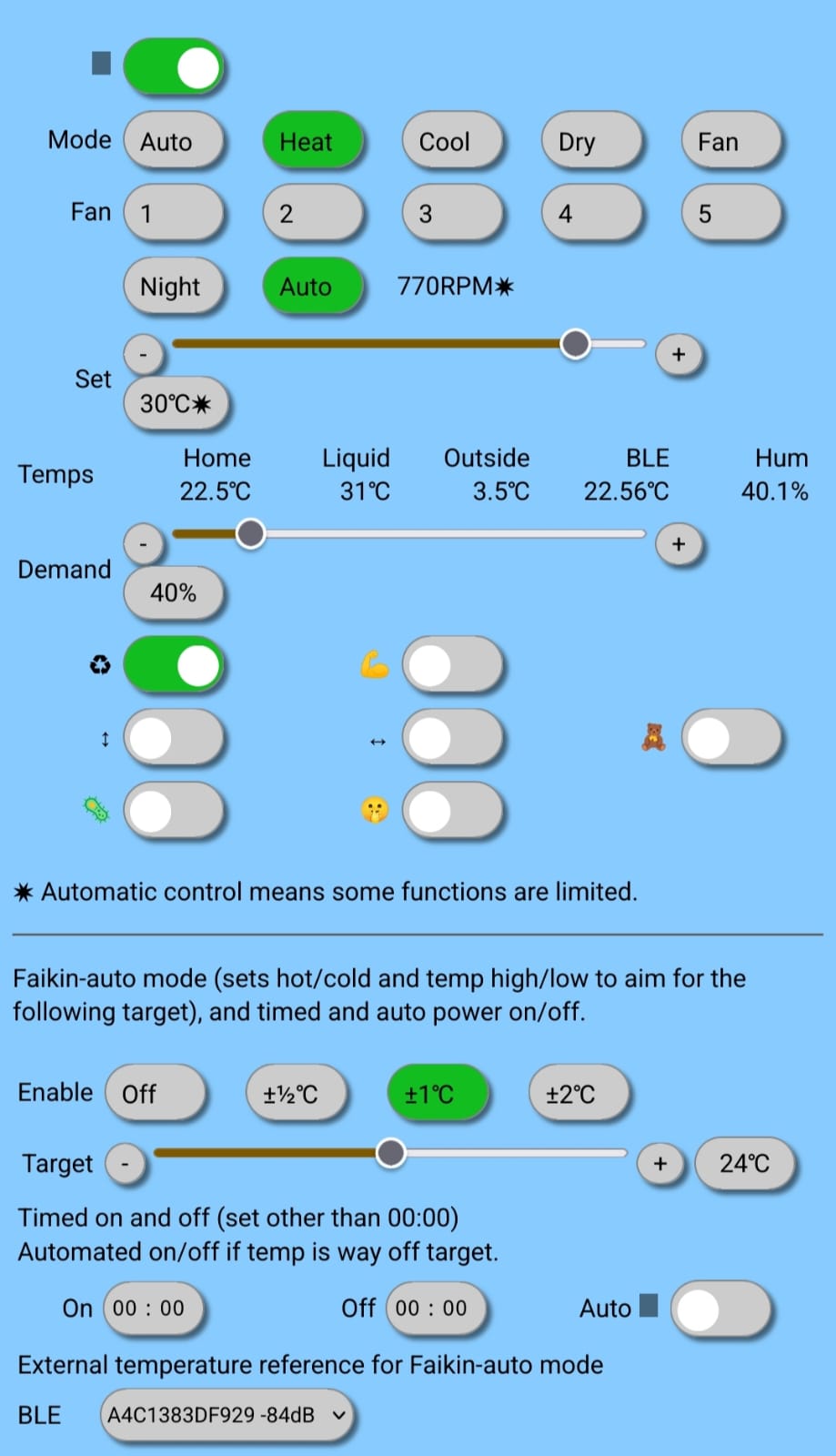

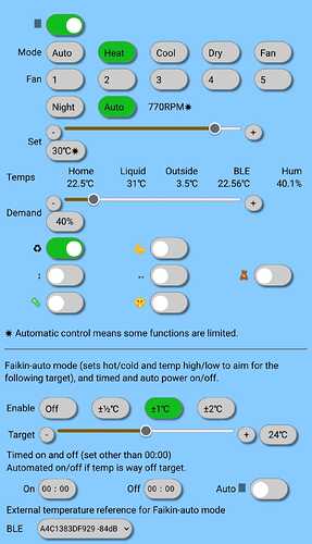

Ich habe meine ATXD35A jetzt gerade abgeschaltet und wieder angeschaltet und sie läuft jetzt ohne ECONO-Modus. Es dauert noch ein wenig, bis ich Feierabend mache und dann beobachten kann, ich werde aber berichten.
Vielleicht wird der Spuk ja besser, wenn die Anlage im normalen Modus läuft, ich bezweifle es aber. Hatte das ja schon einmal getestet (ECONO deaktiviert) aber ohne die Anlage dazwischen abzuschalten.
@gullideggl wie lang/kurz ist denn die Kältemittelleitung bei deiner ATXD?
Die hat etwa 6 Meter Länge
Heute ist der starke Wind wieder weg. Der erste Abtauvorgang, den ich nicht abgebrochen habe, war jetzt nach ca. 6-7 Minuten komplett vorbei und die Anlage geht wieder in den Heizbetrieb. Bis wirklich warm kommt, dauert aber länger - die Anlage fährt erst gemächlich wieder hoch.
So wie es bis jetzt aussieht, ändert das Ausschalten des ECONO-Modus nichts. Aber ich werde das weiter testen.
