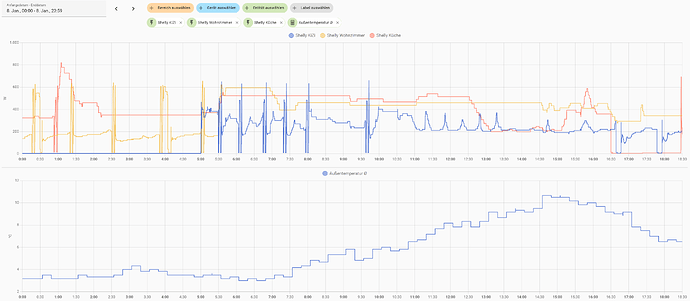

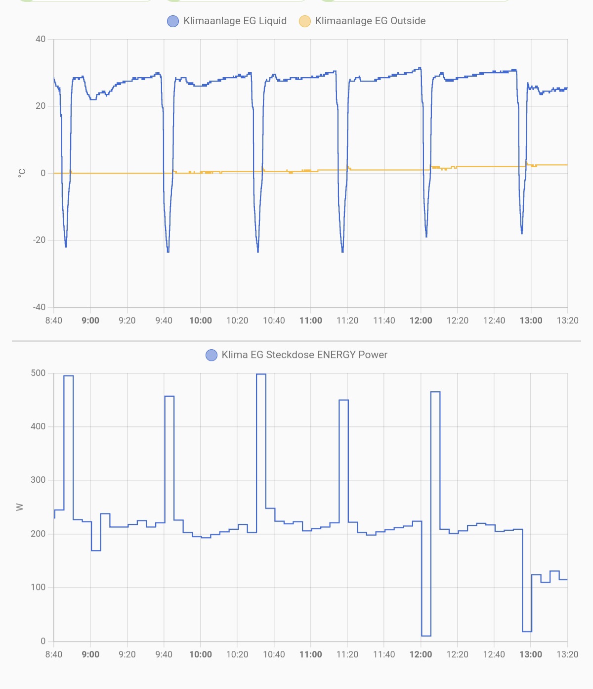

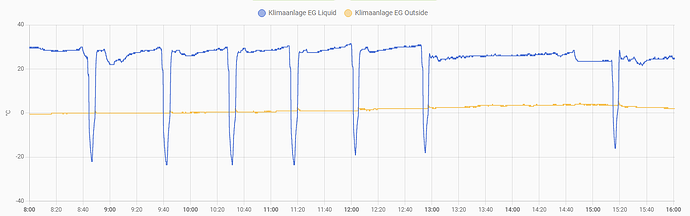

Heute um ca 08:00 Uhr habe ich die Innenraumtemperatur erhöht, darauf hin wurde der "Abtau" Intervall länger. Das könnte aber auch mit der Steigenden Außentemperatur liegen.
Interessant sind die Spikes gegen 11:20uhr bis ca. 15:00Uhr, der Abstand passt zu den Abtauintervallen.

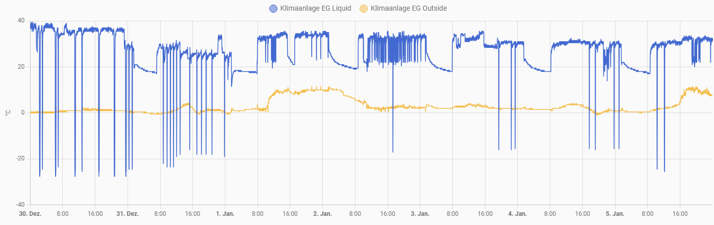

wie definieren sich den die "Abtau-Intervalle " ? Ich denke, dass die Liquid Grafik das zeigt, wann es auf -40 Grad geht.
Bei mir sieht es gut aus. Wenn die Aussentemperatur gut im positiven Bereich ist, kommen kein Abtauvorgänge. Wenn das denn simmt, dass ich das über die Liquid Grafik gut sehen kann. sowas stell hier keiner ein ? bin ich auf dem Holzweg, oder hat niemand das Faikin Modul ?
Sehe ich bei deiner angehängten Grafik gar nicht.
Aber ja, ist egal, ob man das elektrisch nachweist oder über die Kältemitteltemperatur oder Wärmetauschertemperatur am IG. -40 Grad werden das sicher nicht immer werden, aber wenn es innen unter Null geht, muss es ein Abtauvorgang sein und Null werden da immer erreicht, meist weit darunter.

Das ist die Signatur beim Abtauen.
Man hört es auch am Innengerät.
Was ist das in deiner Grafik? Beim falschen "Abtauen" wird bei mir beim IG die Lamellen nicht besonders kalt.

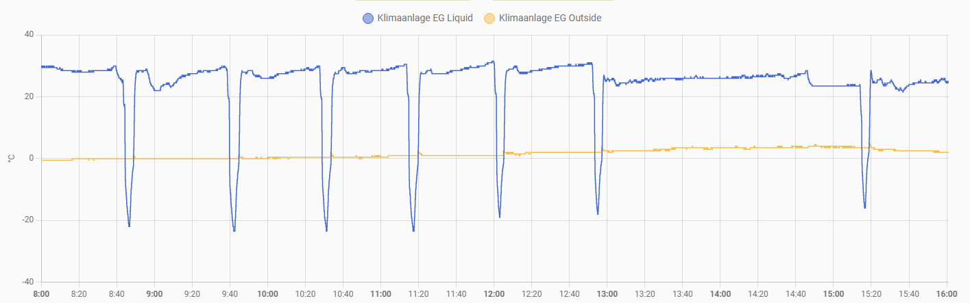

Abtauen ist für mich dies:
Wenn die liquid Temperatur massiv ins minus geht. Ich hab da noch Null Ahnung. Kann man das so sagen ? Dass da die abtauvorgänge sind ?
Andere Grafiken hab ich bis jetz nicht beachtet. Da fehlen mir die Kentnisse, ich kann das nix sehen.

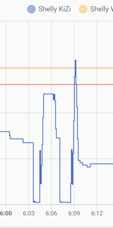

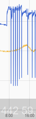

Kannst du bitte diesen Bereich vergrößern?
mach ich gerne. erhelle mich. Ich kann derzeit nicht das aus den Grafiken auswerten, was ich gerne (erkennen) möchte. Dazu brauch ich eure hilfe, in diesem Bereich bischen was zu verstehen. Home Assistant allein nutzt nix, die Grafiken nutzen nix. Man muss vermittelt bekommen, damit umzugehen, die Daten von home Assisant auswerten zu können.
Was sagt dir der Teilbereich ?
Kommt mir bekannt vor. Zwar andere Anlage aber schaut genauso aus.
Auch erkenne ich bei mir Abtauvorgänge sehr gut am Aussentemperatursensor.

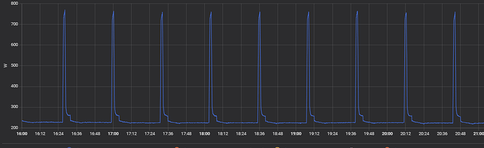

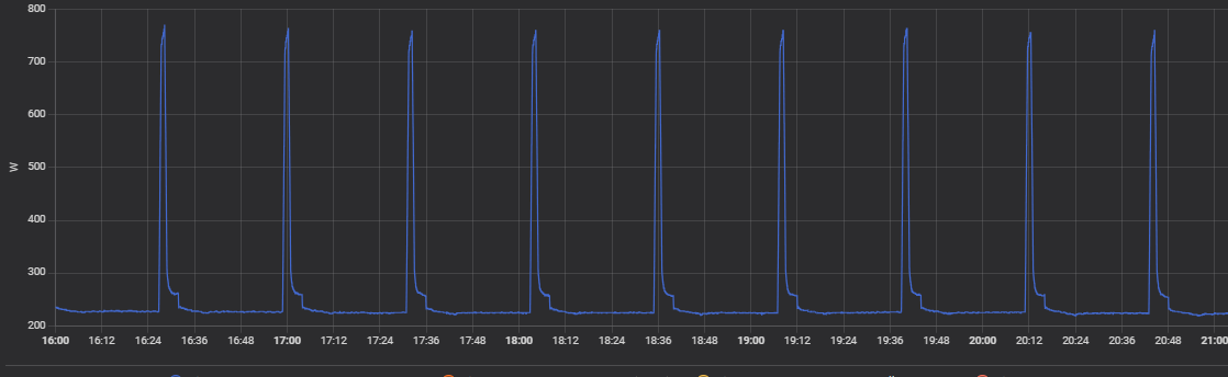

Kann es sein, das die von dir genannten "Fake-Abtauvorgänge" der Ölrückführung dienen und Daikin dies durch eine Flussrichtungsumkehr bewerkstelligt?

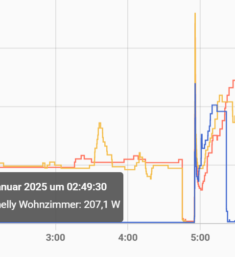

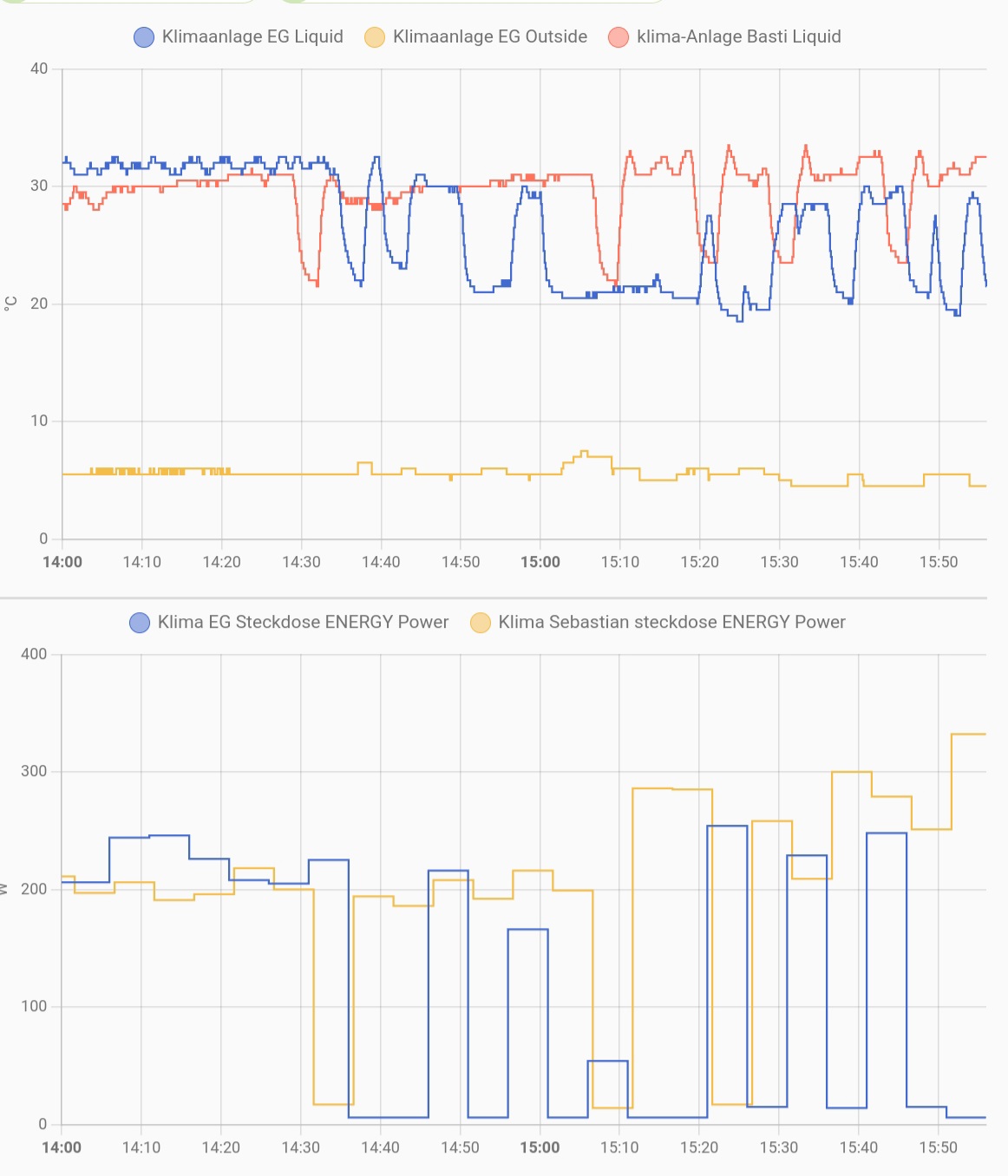

Macht meine Anlage nämlich auch nachdem sie längere Zeit auf niedriger Leistung läuft, allerdings bei mir durch kurze Leistungserhöhungen. Was dann so ausschaut:

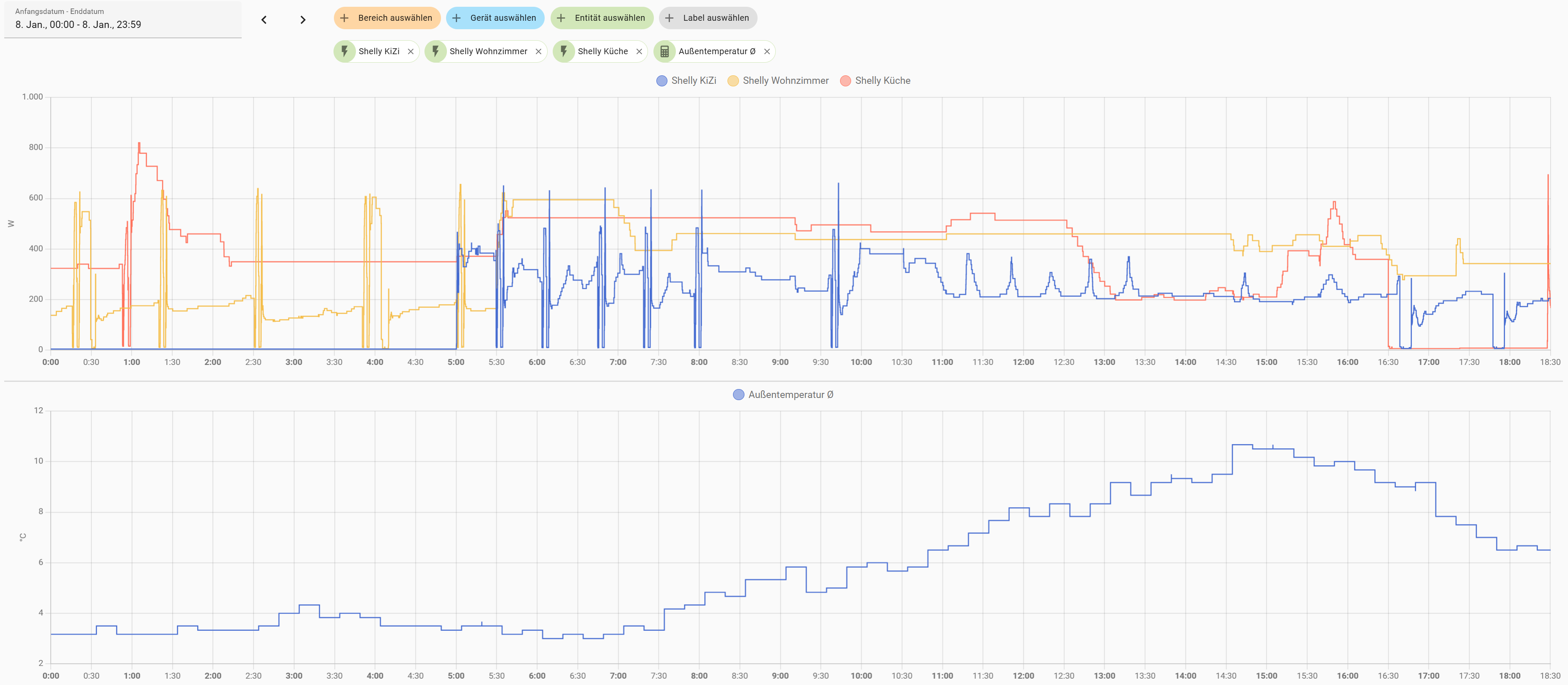

Ich wollte nur die Abtauvorgänge genau betrachten. Ohne Leistungskurve ist es für mich aber Schwierig da was zu Interpretieren.

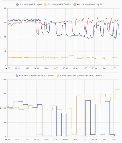

@samiam

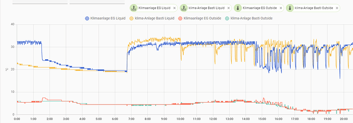

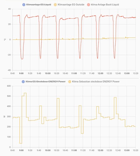

Hier mit leistungskurve.
Es sind zwei siesta ARXD35A5V1B/ATXD35A5V1B
Die beheizen räume sind verschieden.

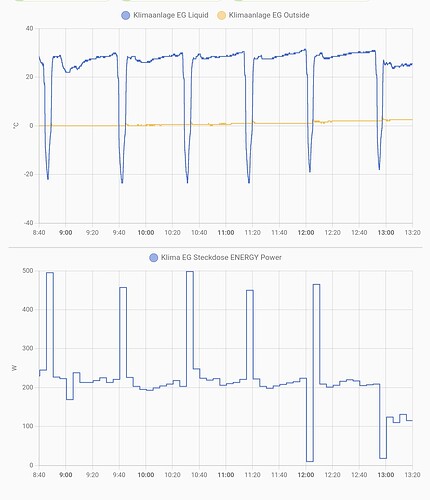

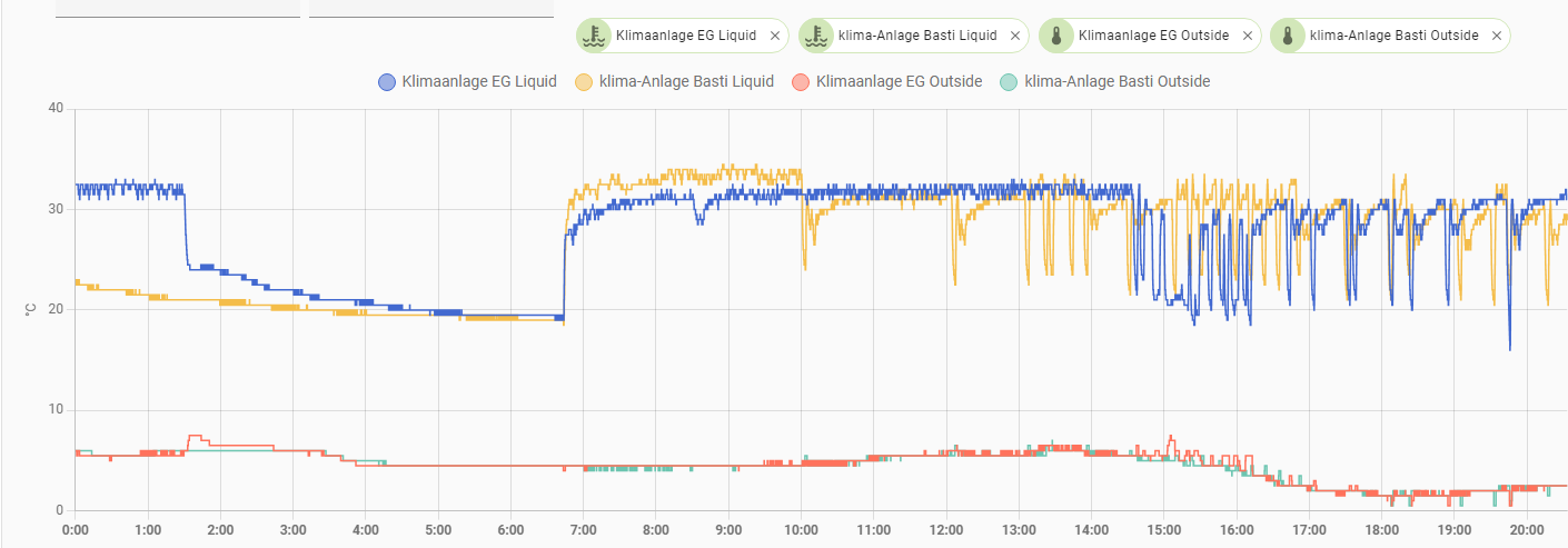

Zum vergleich eine grafik im "normalbetrieb". Also ohne dass liquid auf -20 Grad geht.
Es kommt kurze kalte luft, das hat auf kühlen umgeschaltet, denke ich auch. Wenn aussen abgetaut wird, muss das eigentlich auch so sein, dass aussen kurz "geheizt" wird.
Ich kenne mich da nicht aus, bin dankbar für eure infos und erklärungen. Die dinger laufen erst seit paar monaten. Hier kann ich mit euch fest stellen, ob da was falsch läuft oder ob die geräte recht ordentlich arbeiten.

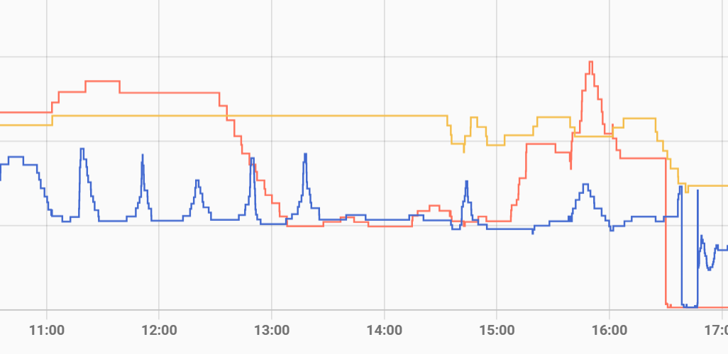

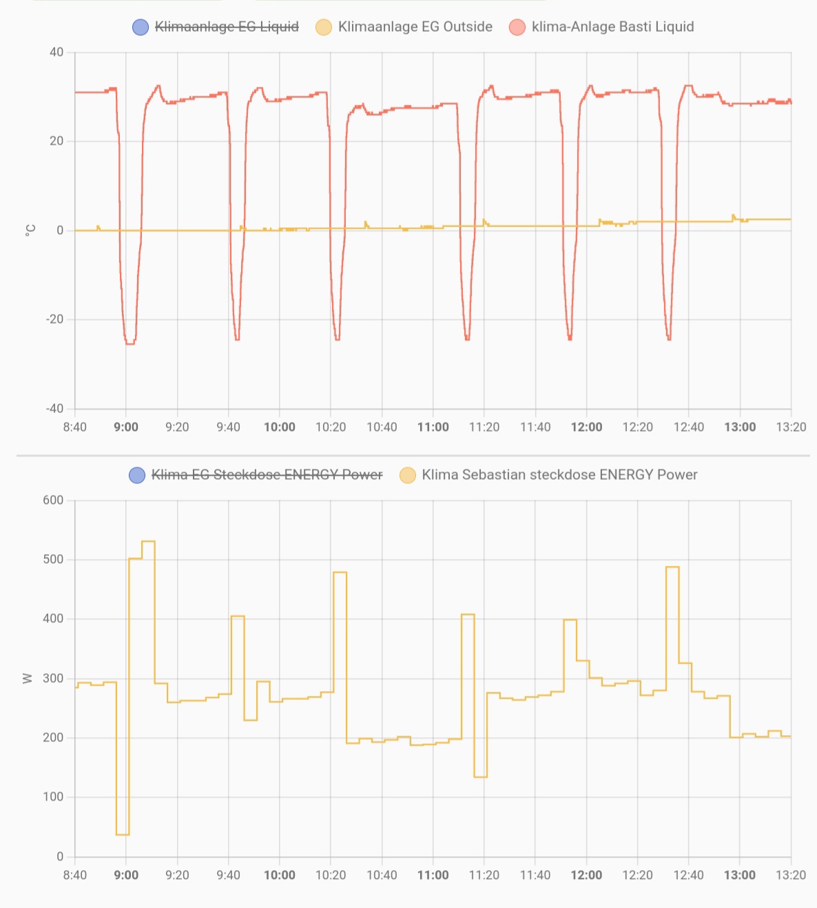

Nur mal so als Gedanke, was mir gerade so bezüglich der Abtauzyklen aufgefallen ist:
Gelb ist Liquid, Blau ist die vom AG gemessene AT. Die AT steigt immer plötzlich auf etwa 4° an, während der Abtauzyklus beendet wird. Wenn man hier jetzt davon ausgeht, dass die gemessene AT verzögert ans Faikin gesendet wird, könnte die auch dafür verantwortlich sein, dass ein Abtauzyklus beendet wird oder sehe ich das falsch?
